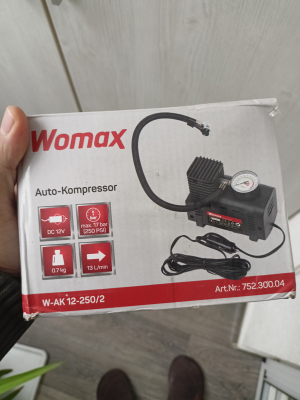

Darko Mihajlovic 9721 Napisano Februar 1 Ne silazi, 2594 postova Lokacija: Beograd Motocikl: Kawasaki GTR 1400 Prijavi odgovor kao problematičan Nego , Dare @Satelis , sad mi ubaci i rovca vezano za ovo sto si napisao kompresor za duvanje guma i to.. Na svojim putovanjima metnem ovaj kompresorcic , mali je i zgodan.. on ima bas ovo za upaljac kako je kod mene na tabli... Nikad mi, fala Bogu, nije trebalo , ali ako nekad zatreba , smem li njega da ubodem tu ? Gledam , na njegovoj kutiji ne pise nista .. Citat Podeli ovaj odgovor sa prijateljima Link to post Share on other sites More sharing options...
Satelis 17789 Napisano Februar 1 Integrisan, 9769 postova Lokacija: Beograd - M.M.Lug Motocikl: Peugeot Satelis250 ...... Honda NC750XD Prijavi odgovor kao problematičan U tvoje sokoćalo ne, nije pametno.... teško da bi osigurač izdržao. To je potrošač za 20-30A osigurač. Citat Podeli ovaj odgovor sa prijateljima Link to post Share on other sites More sharing options...
Darko Mihajlovic 9721 Napisano Februar 1 Ne silazi, 2594 postova Lokacija: Beograd Motocikl: Kawasaki GTR 1400 Prijavi odgovor kao problematičan Hm... Jebem mu... To bi onda valjalo onda da ide na aku, nesto da se prepravi .. A tu onda dolazimo do novog problema - aku nije "na izvolte" ... Ubicu se Citat Podeli ovaj odgovor sa prijateljima Link to post Share on other sites More sharing options...

drazenye 500 Napisano Februar 1 Zainteresovan, 395 postova Lokacija: Novi Beograd Motocikl: Bmw R1150RT Prijavi odgovor kao problematičan Ponesi osigurac od 20a ( zuti ), Ako bas zapne. Citat Podeli ovaj odgovor sa prijateljima Link to post Share on other sites More sharing options...
Darko Mihajlovic 9721 Napisano Februar 4 Ne silazi, 2594 postova Lokacija: Beograd Motocikl: Kawasaki GTR 1400 Prijavi odgovor kao problematičan Hm .. Posle onog ECU-a , vise oko struje ne pipam nista ...zovem Dareta da ga pitam koju klemu prvo skidam sa aku , a kamo li nesto sam Elem... Ako se desi da pomocu ovo SAE konektora premestim navigaciju na snabdevanje struje sa aku , i ovaj upaljac gore ostane slobodan , sme li se to onda , da se izvadi osigurac od 10A i stavi od 15A , i kad ne daj Boze vrisne guma , da mogu je napumpam sa ovim kompresorcicem ? ( Jasno mi je da je neki maleni japanac tamo metnuo osigurac od 10A , ali ono... ) Frustrirajuce je saznanje da sam na tri , cetiri voznje nosio kompresor koji je bio neupotrebljiv ! Zapravo, ja bih verovatno probao da dopumpam gumu , a onda bi iskocio osigurac , a onda bi mi i navigacija postala neupotrebljiva Citat Podeli ovaj odgovor sa prijateljima Link to post Share on other sites More sharing options...
vidakn 2347 Napisano Februar 4 Drug član, 1717 postova Lokacija: Beograd Motocikl: Suzuki DL 1000 2014 Prijavi odgovor kao problematičan Hm .. Posle onog ECU-a , vise oko struje ne pipam nista ...zovem Dareta da ga pitam koju klemu prvo skidam sa aku , a kamo li nesto sam Elem... Ako se desi da pomocu ovo SAE konektora premestim navigaciju na snabdevanje struje sa aku , i ovaj upaljac gore ostane slobodan , sme li se to onda , da se izvadi osigurac od 10A i stavi od 15A , i kad ne daj Boze vrisne guma , da mogu je napumpam sa ovim kompresorcicem ? ( Jasno mi je da je neki maleni japanac tamo metnuo osigurac od 10A , ali ono... ) Frustrirajuce je saznanje da sam na tri , cetiri voznje nosio kompresor koji je bio neupotrebljiv ! Zapravo, ja bih verovatno probao da dopumpam gumu , a onda bi iskocio osigurac , a onda bi mi i navigacija postala neupotrebljiva Nije džabe stavljen taj osigurač od 10A jer verovatno instalacija ne bi izdržala većeg potrošača.Bolje ti je da za kompresor ide jača instalacija od akumulatora.Sent from my SM-A556B using Tapatalk 1 Citat Podeli ovaj odgovor sa prijateljima Link to post Share on other sites More sharing options...
Darko Mihajlovic 9721 Napisano Februar 4 Ne silazi, 2594 postova Lokacija: Beograd Motocikl: Kawasaki GTR 1400 Prijavi odgovor kao problematičan Da da...pa evo resenja bre !! Navi ostavim ovako kako je .. Ovaj SAE konektor zakacim za aku. Kompresor - secnem kleme i napravim zenski deo SAE . Kad zatreba - kompresorce ide na aku i svi srecni i vuk sit i tu su sve ovce ! 1 Citat Podeli ovaj odgovor sa prijateljima Link to post Share on other sites More sharing options...
