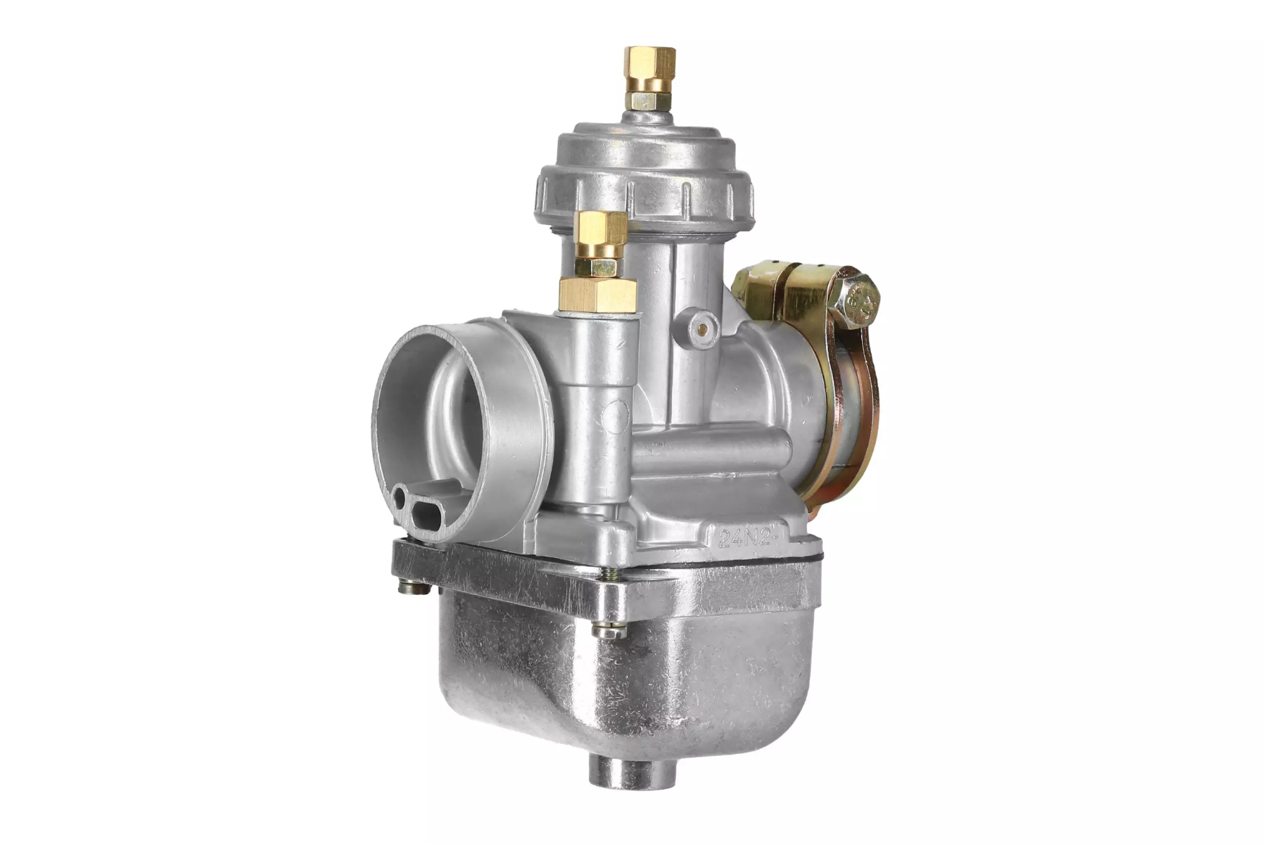

ronny 72 Napisano Jul 19, 2025 U prolazu, 96 postova Prijavi odgovor kao problematičan pozdrav ljudi. evo imam 125 trophy iz 71 god. motor ima 4900 km ali posto je 40 godina stajao u frgicu se nakupilo svega i svacega sto je pojelo sve unutra. e sad ima raznoraznih firmi koje nude razne karburatore pa me zanima jel ti korejski ista vrijede ili da se nastavim mucit sa ovim starim sta imam 1 Citat Podeli ovaj odgovor sa prijateljima Link to post Share on other sites More sharing options...
nuk 726 Napisano Jul 19, 2025 Zainteresovan, 684 postova Lokacija: NS Motocikl: Voge SR3, Aprilia Scarabeo 125, Voge DS625X Prijavi odgovor kao problematičan Pa teško da tu baš može mnogo da se bira, nemam baš mnogo iskustva ali onom što znam, ako stari ne možeš da rešiš a postoji nov karburator koji ne košta milion, uvek vredi rizika. Baci neku sliku motora btw Citat Podeli ovaj odgovor sa prijateljima Link to post Share on other sites More sharing options...
ronny 72 Napisano Jul 19, 2025 U prolazu, 96 postova Prijavi odgovor kao problematičan sutra cu ga poslikati. malo sam ga obnovio i ispolirao. nista puno nezelim cackati. neka se vidi da ima 54 god ko i ja. . hahaha. ovi karburatori su inace korejski pa cu vidjet ustvari dal ce htjeti raditi Citat Podeli ovaj odgovor sa prijateljima Link to post Share on other sites More sharing options...
ronny 72 Napisano Jul 19, 2025 U prolazu, 96 postova Prijavi odgovor kao problematičan inace cena mu je 36 evra Citat Podeli ovaj odgovor sa prijateljima Link to post Share on other sites More sharing options...
nuk 726 Napisano Jul 19, 2025 Zainteresovan, 684 postova Lokacija: NS Motocikl: Voge SR3, Aprilia Scarabeo 125, Voge DS625X Prijavi odgovor kao problematičan Nema šta da razmišljaš onda, nov se i našteluje ako treba, bar znaš da je sve na njemu ispravno Citat Podeli ovaj odgovor sa prijateljima Link to post Share on other sites More sharing options...
ronny 72 Napisano Jul 19, 2025 U prolazu, 96 postova Prijavi odgovor kao problematičan probao bi ja starog da ustelam al su dizne jako lose a plovak se razdvojio na lemu. tak da nista od njega jer djelova za reparaturu nema. usto je i puno nagrizen unutra. palio sam ga i napravio je nekoliko puta trt trt trt i to je bilo to Citat Podeli ovaj odgovor sa prijateljima Link to post Share on other sites More sharing options...

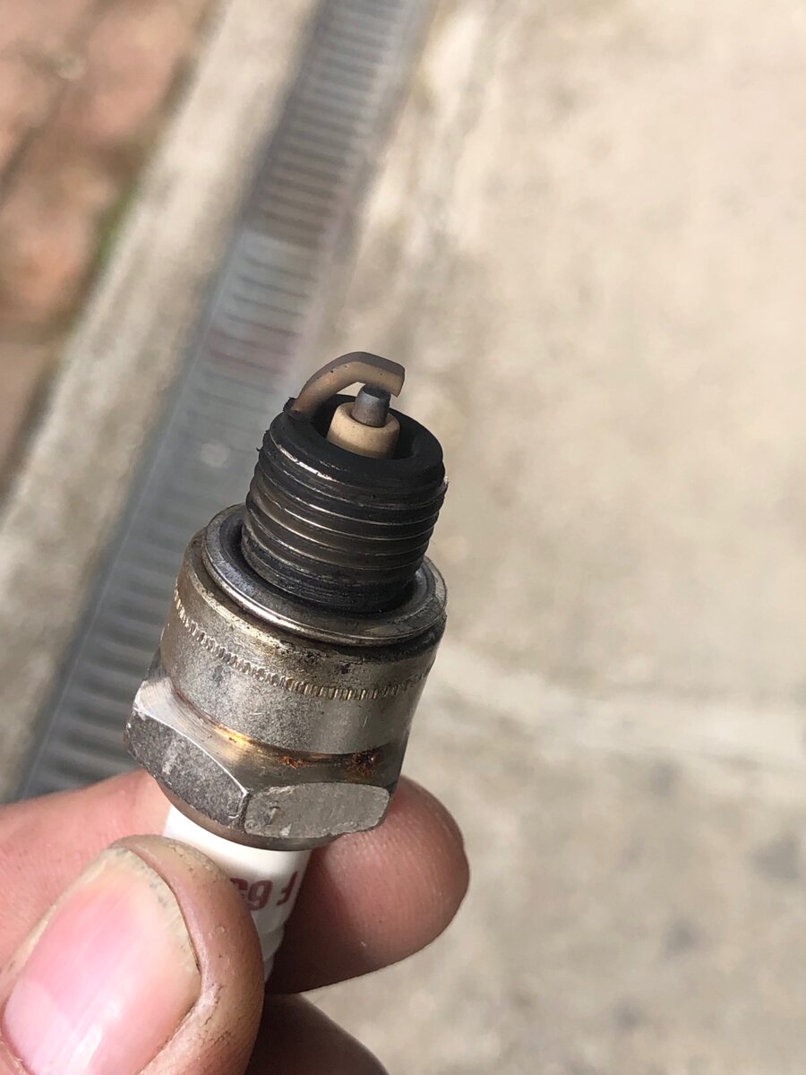

ronny 72 Napisano Octobar 16, 2025 U prolazu, 96 postova Prijavi odgovor kao problematičan vidim da sam sa sobom ovdje razgovaram al nije bitno. mozda netko zna. kako vam se cini boja ove svjecice. imam osjecaj da mi motor dobiva previse goriva Citat Podeli ovaj odgovor sa prijateljima Link to post Share on other sites More sharing options...
misa-pei 10096 Napisano Octobar 16, 2025 Drug član, 3368 postova Lokacija: Beograd, Tresnja Motocikl: CBR 1000F - Bedevija, Stromčina - Šarac Prijavi odgovor kao problematičan @ronny Lepa čokoladna boja. Može i malo tamnije. Nije previše goriva, sigurno. Kod cvaje je duplo opasno da ne dobija dovoljno goriva: zbog podmazivanja i zbog previsoke temperature ako je posna smeša. Ja bih čak podigao iglicu za jedan podeok, pa video kako ide i kakva je svećica. Nisam siguran da li je (pretpostavljam) F65 prava svećica za njega. Proveri. 2 Citat Podeli ovaj odgovor sa prijateljima Link to post Share on other sites More sharing options...
ronny 72 Napisano Octobar 17, 2025 (promenjeno) U prolazu, 96 postova Prijavi odgovor kao problematičan hvala na konstruktivnim zapazanjima. vec sam dobio i od nekih drugih ljudi sugestije da f65 nije za njega dobra. probat cu podignut iglicu za zub i promjenit svjecicu. ipak dobro ide al u srednjim okretajima malo zaostaje kao da nema snage Promenio Octobar 17, 2025 član ronny Citat Podeli ovaj odgovor sa prijateljima Link to post Share on other sites More sharing options...
