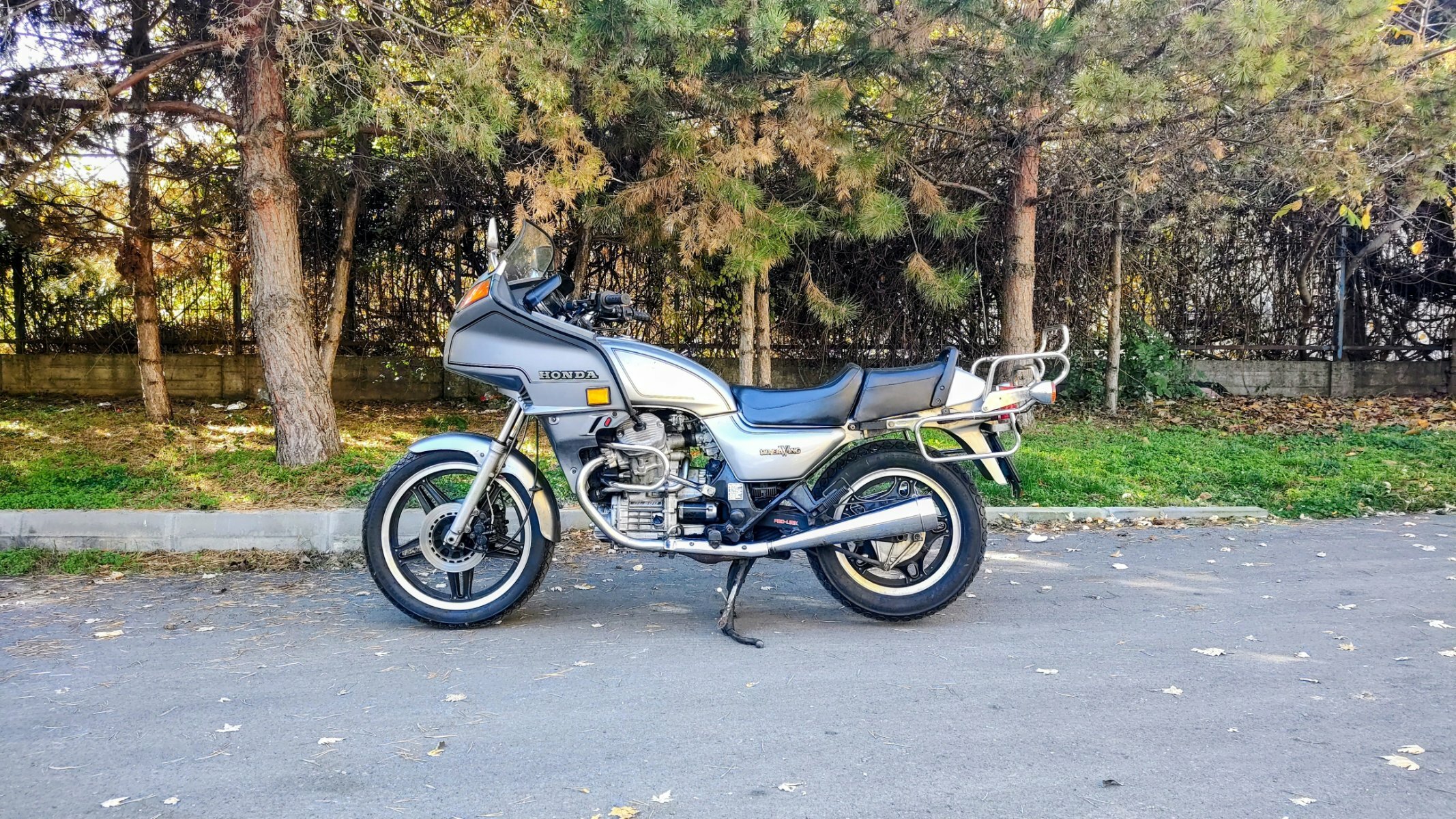

Honda GL500 SilverWing Interstate.

Vrhunski, ne znam šta drugo da kažem.
Ovo je ozbiljan gas terati. Pravi klasik.
Baš mi je drago da ste realizovali kupovinu.
Čekam temu kompletne restauracije 😁

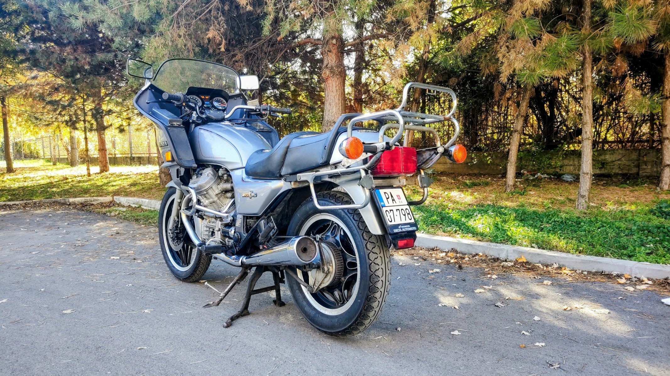

Ideja za moju je da je vratim u fabriku koliko god je moguće. Mehanički deluju obećavajuće, estetski ima da se sredi svašta, ali ne bi trebalo da bude previše stvari.
Najveći problem će biti naći ove fabričke bočne kofere.

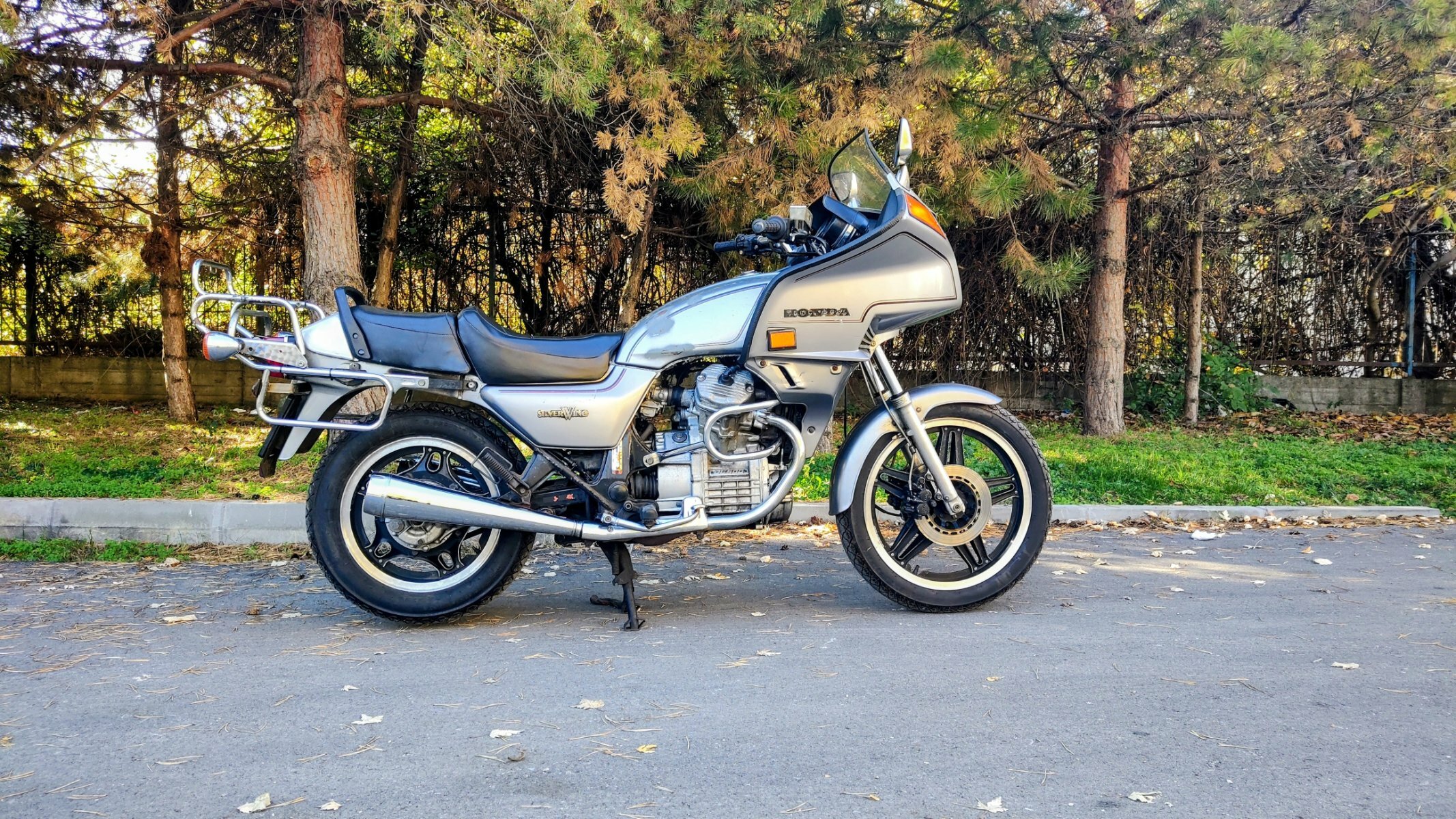

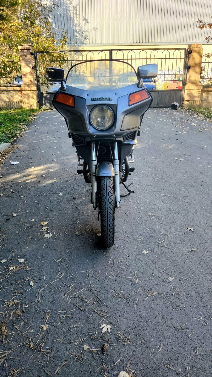

Provozao Nemanjin motor. Mogu vam reći da me je iznenadio, ali prijatno. Udoban je prilično, agregat ima fenomenalan zvuk, fabrički auspuh je tamanica. Osim karburatora koji piša na sve strane i prednje kočnice koje kao da nema je super. 🤣

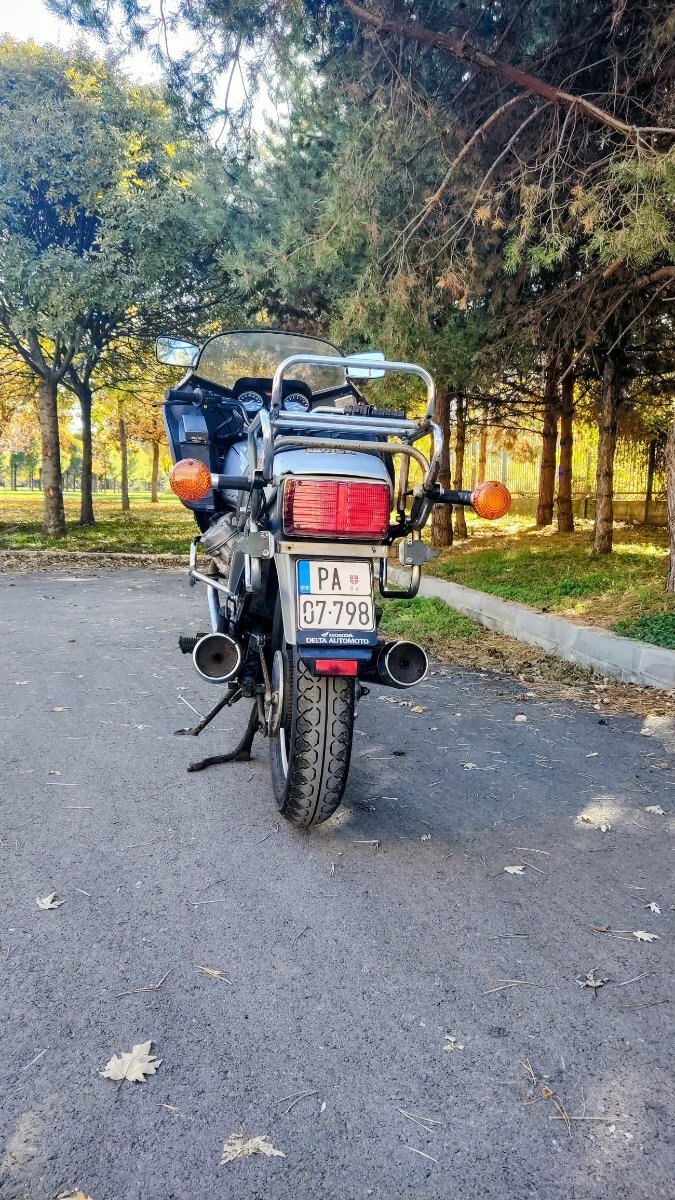

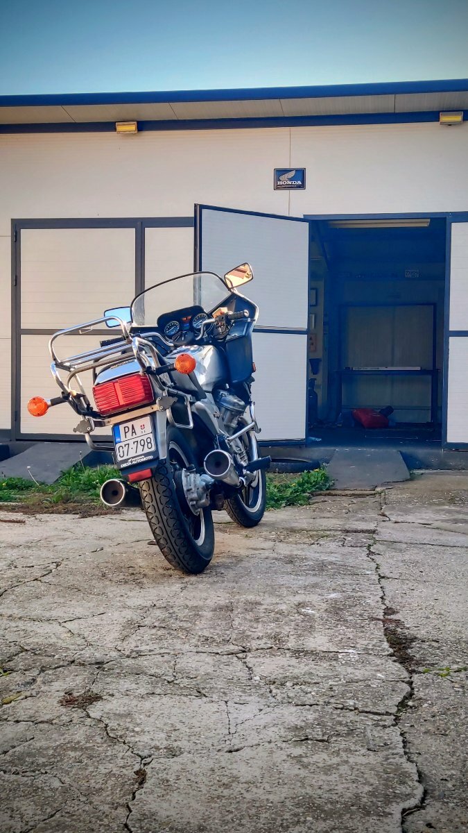

Sad je zvanicno sve reseno kad sam registrovao djuntu na sebe.
Uzeo sam Davidov motor a Nemanja ostaje u igri.
Od prvih stvari uz tablice sam zamenio ulje u masini i filter, izvukao staro gorivo, resio neki bunt zica gde se nalazio radio, mazalicom podmazao krst kardana i zamenio staro ulje u zadnjem finalnom prenosu. Ovo sam smatrao za hitno pre bilo kojih kilometara.
Potom presao nekih 50km po lokalu blizu kuce da vidim jel ce nesto da crkne, nije 🤣
Dobre strane su sto je motor kompletan, ispravan, pali radi ide. Iako je dugo stajao izgleda da je deda to redovno palio pa nista nije zalepilo. Nema dimova bas nikakvih, pali na pomisao i vruc i hladan, masina nema zvukove, temperatura sasvim normalna i po kreni stani u centru grada. Struja dobra, punjenje kako treba. Rezervoar ima tragova rdje unutra ali nije kanal, svakako cu ga negde poslati na sredjivanje.
Od ulaganja sve, mora farbanje i vracanje sjaja svim delovima, karburatori cim pre da se skinu i srede jer trokira preko 4/5k, kocnice slabije rade, remont vile, tockova, gume... Ima potencijal ali ima i dosta posla, motor je presimpatican i skroz neka druga prica.

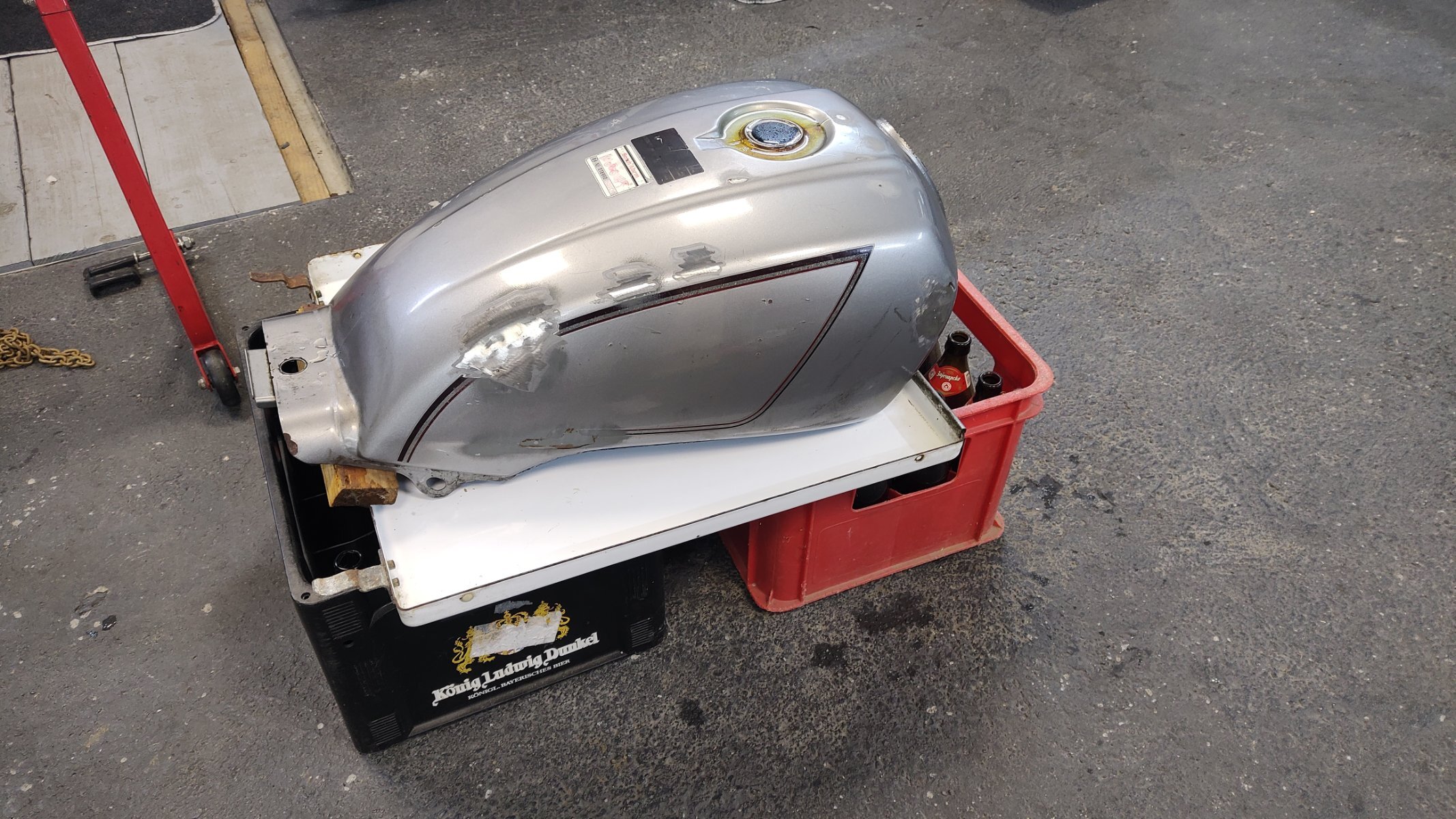

I jedno pitanje za kolege, ko sredjuje ulubljenja na rezervoaru, bilo kakav savet i kontakt?
Ne bi da ga puno gitujem a voleo bi da ga neki majstor ispegla mehanicki pre unutrasnjeg tretmana..

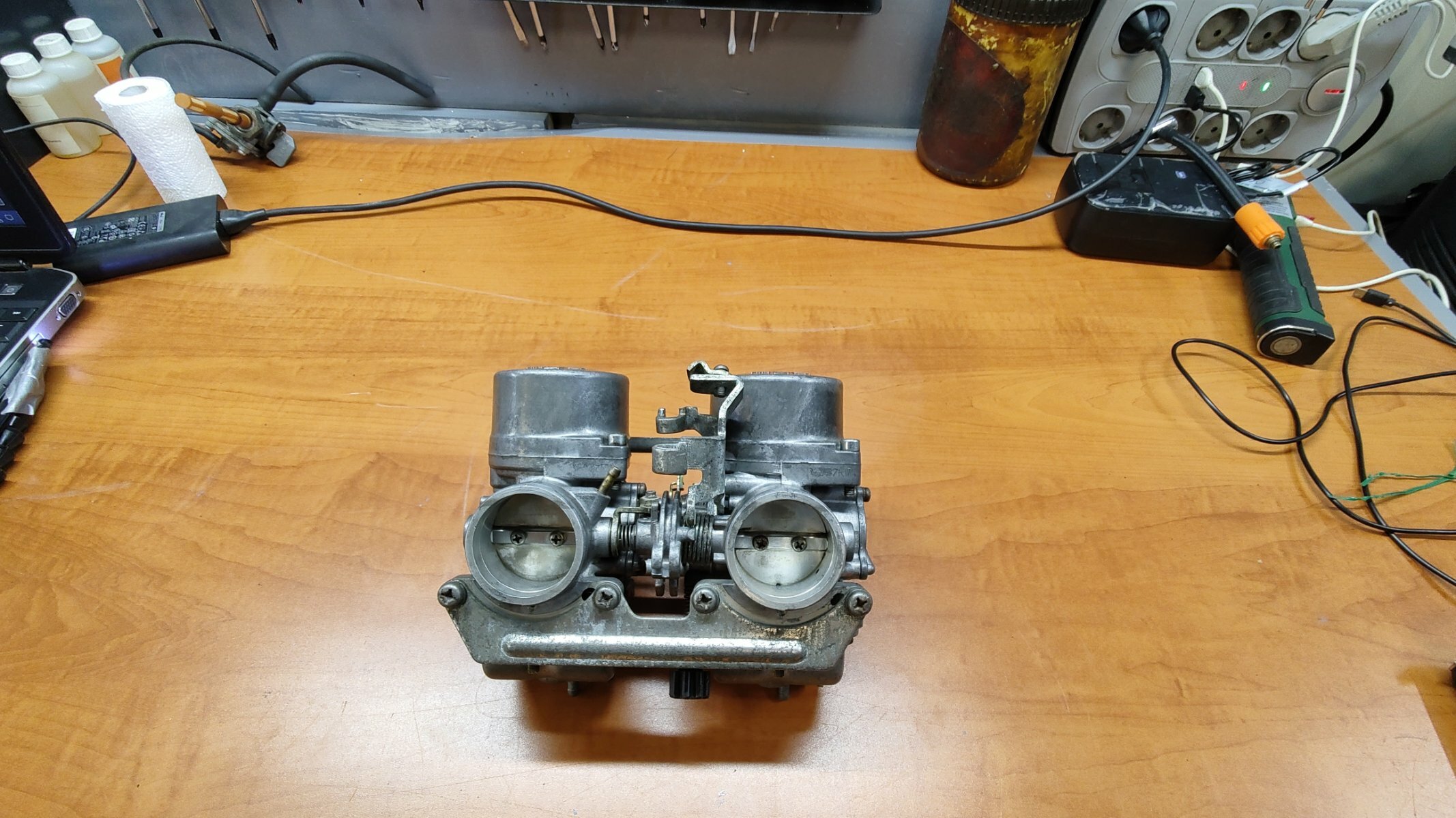

Moj lokalni limar ispeglao par udubljenja, sledeca je Zorka faza unutra 🤣
Skinuo karburatore i dok ne stignu delovi za remont prekontrolisao spolja sta sam mogao, da li prelivaju i da li drze dobre nivoe u cantrama. Obe strane dobre vagres metodom.

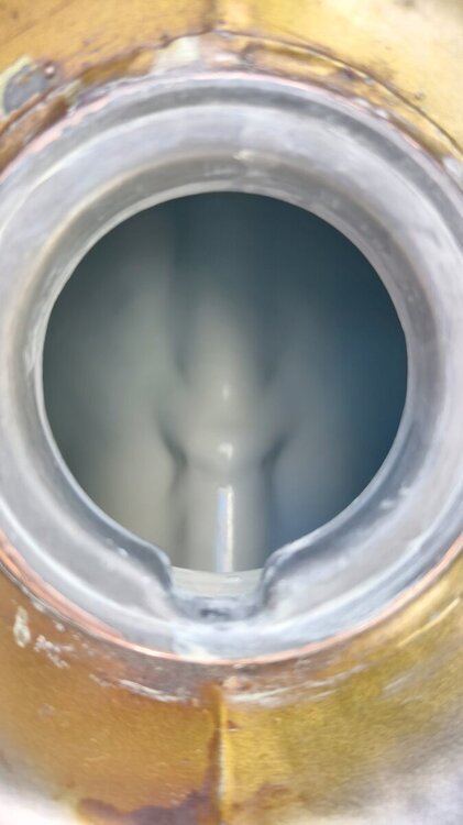

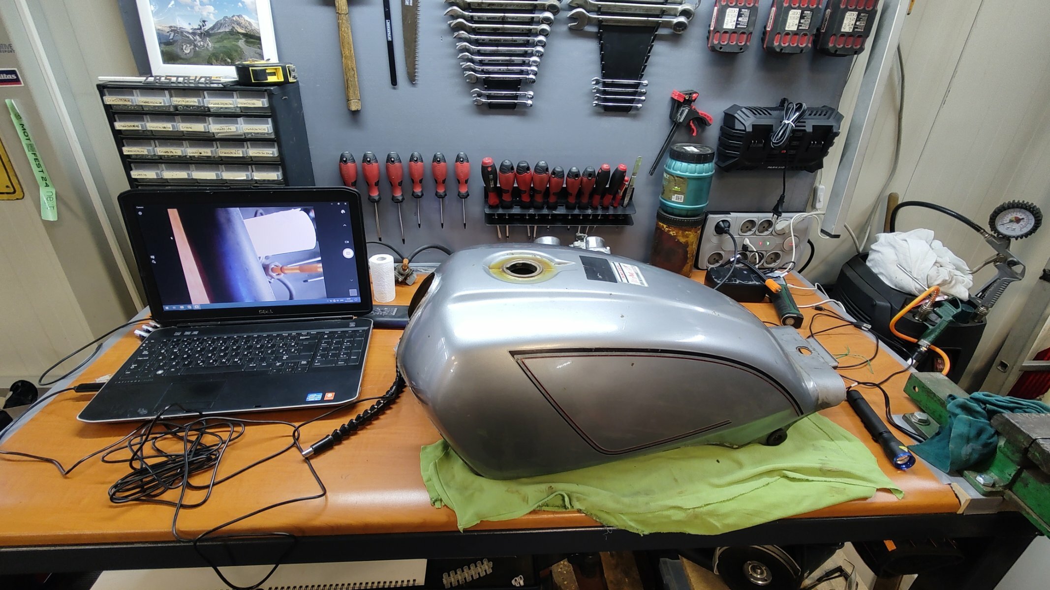

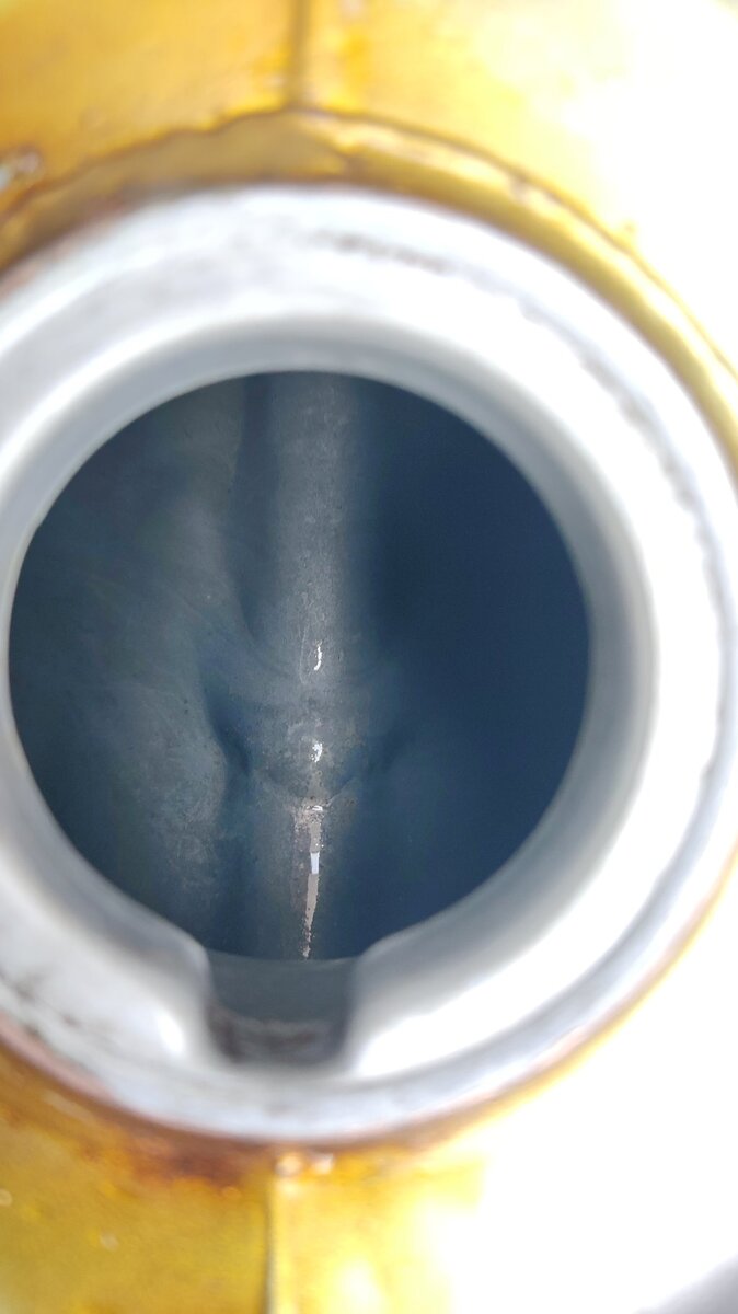

Rezervoar uradjen metodom lanac katanac hemije fitnes trovanje.
Sve potrebno ne prelazi 3k rsd ali nije uracunat oporavak u Sokobanji.
Proces zaista nije komplikovan al je brate musav koliko god da ste pedantni i dobro pripremljeni za svaku fazu, mackanje farbama i hemudzama nikad nisam voleo.
"Vrenje"
Posle vrenja, pred epoxi.
Nesto od alata za rad, uz 40 krpa, gomile rukavica i cantri.
Epoxi izliven i ostavljen do proleca da veze na suvom i toplom mestu. Kad dodje farbanje spolja na red bice sjedinjeno za vjek vjekova :D

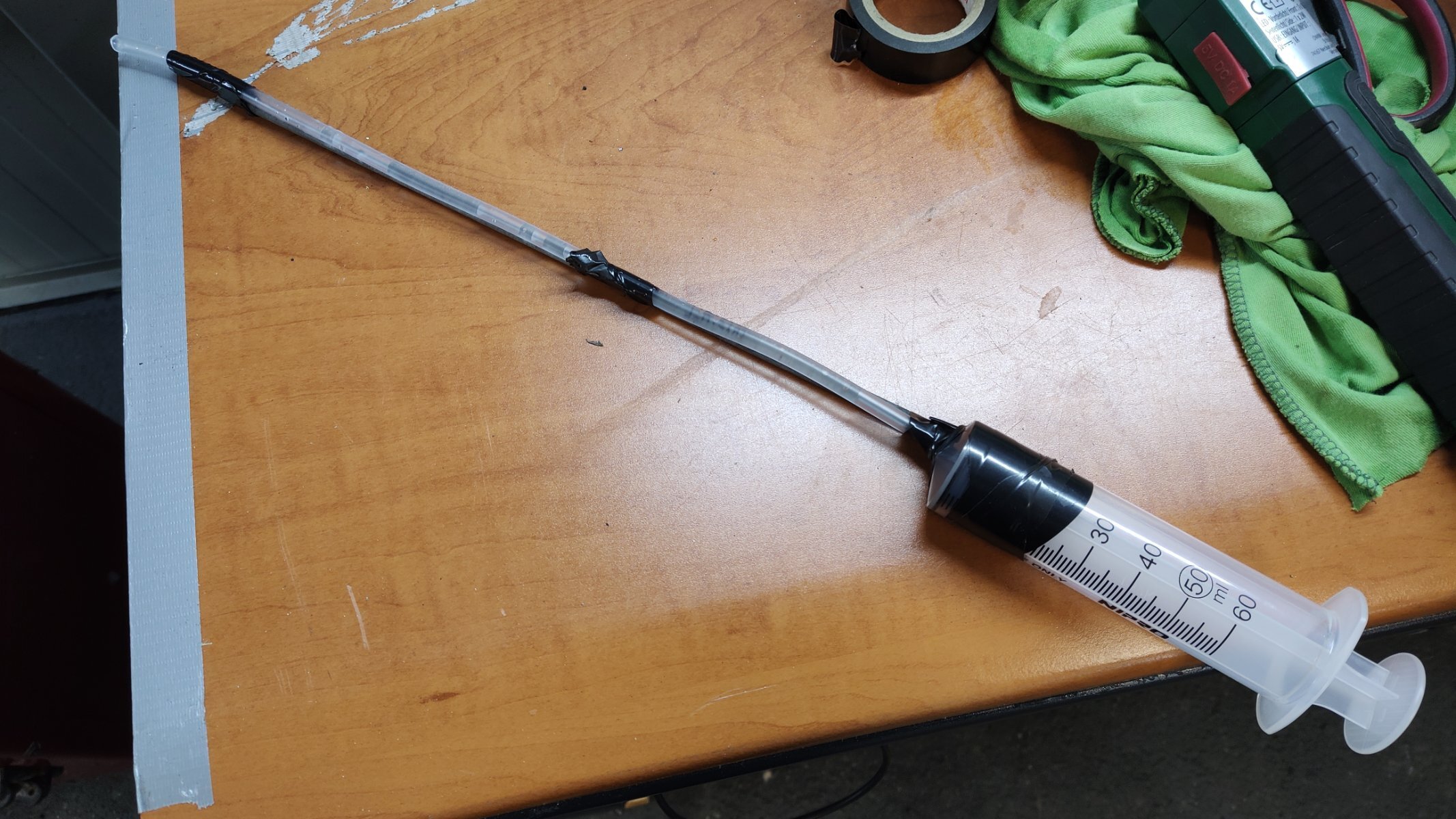

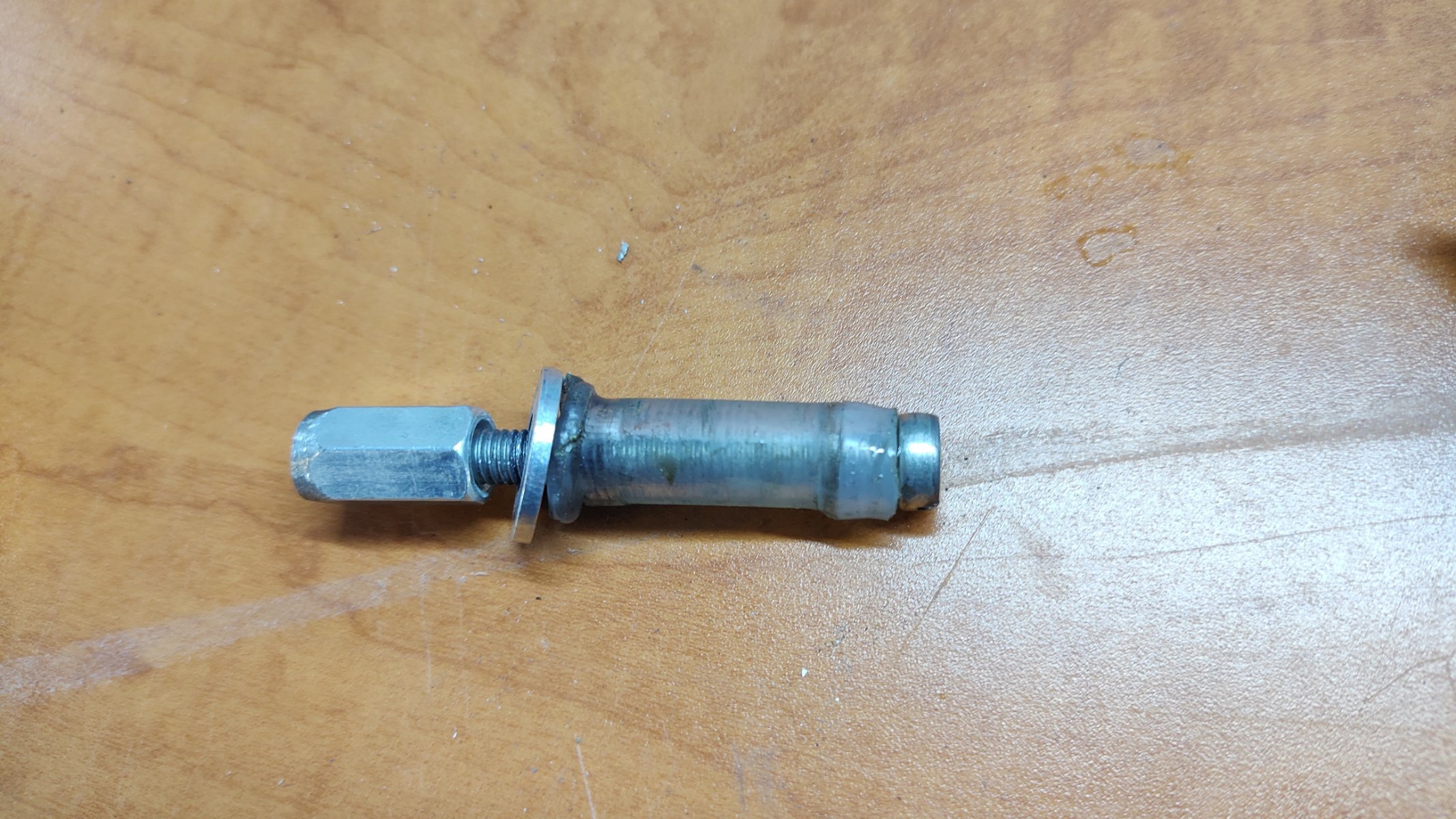

Malo radio oko karburatora.
Sve rastavljeno, oprano u uz kadici, bilo je puno slina na kucistu i taloga u soljama.
Izduvano, promuckano, obrisano, procackano. Neke delove malo ispolirao, sve gumice nove i silikon sprejem prsno da lepo sazive sa kucistem. Sklopio.
U medjuvremenu prestelovao ventile, izduvni bili malo dotegnuti.
Sve je to bio laksi deo posla, sad treba ustelovati da radi kako treba. Plovak zatvara na fabricku visinu nivo - 15,5mm, smesu nastelovao na fabricku pocetnu vrednost, 2 kruga otvoreno. Za sinhronizaciju sam nesto smandrljao alat pa cu da vidim kako radi.
