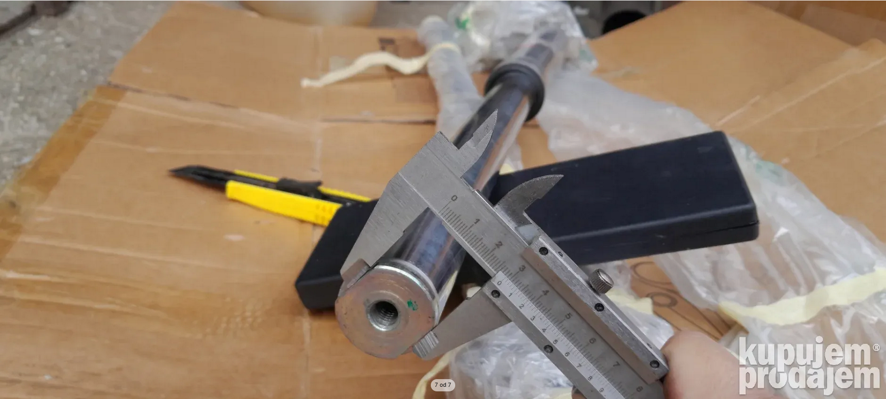

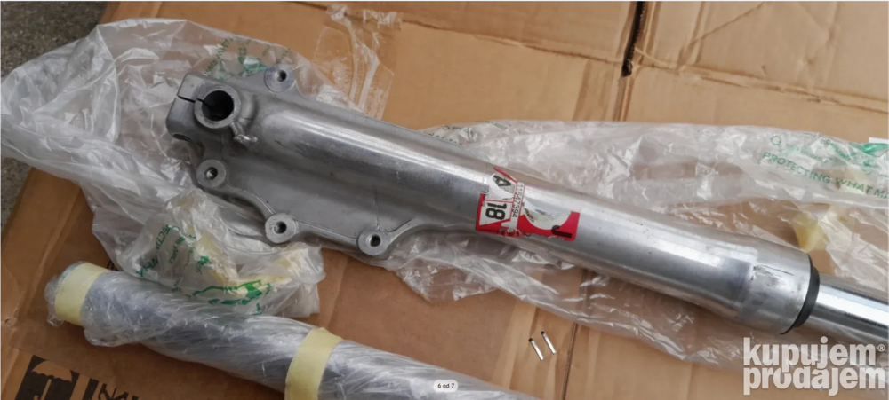

StefNDrive 2 Napisano Jul 7, 2025 U prolazu, 4 postova Lokacija: Mirosaljci Motocikl: Honda CB 500 1993 Twin Prijavi odgovor kao problematičan Imam dve viljuske i pokusavam da identifikujem za koji su motor namenjene. Satima sam pretrazivao Net, uporedjevao i uvek sam nasao nesto sto govori da to nije to. Probao sam i sa GPT, odgovorio je konacno da ne zna i da pitam ljude na forumu. Oba amortizera su identicna, predpostavljam da su oba desna. Nema nikakvih oznaka na njima(Brojeva dela) cev Ø 35 mm, donja čarapa Ø 47 mm otvor za osovinu tocka Ø 18 mm Moze li pomoc oko identifikacije? Hvala Citat Podeli ovaj odgovor sa prijateljima Link to post Share on other sites More sharing options...
N.F.S. 26209 Napisano Jul 7, 2025 Integrisan, 10661 postova Lokacija: Kragujevac Motocikl: ---Honda--- Prijavi odgovor kao problematičan Rekao bih da su od royal enfield classic 500 modela... Karakteristicni su ti navoji, tu se srafi blatobran. 2 Citat Podeli ovaj odgovor sa prijateljima Link to post Share on other sites More sharing options...
StefNDrive 2 Napisano Jul 7, 2025 U prolazu, 4 postova Lokacija: Mirosaljci Motocikl: Honda CB 500 1993 Twin Prijavi odgovor kao problematičan Да, он је најсличнији. Највише ме је бунило што не видим крај чарапе. Улази у цев(заштиту) Пробаћу да нађем дијаграм делова, па можда успем да дефинишем да је то то. Хвала Вам пуно на одговору Citat Podeli ovaj odgovor sa prijateljima Link to post Share on other sites More sharing options...
N.F.S. 26209 Napisano Jul 7, 2025 Integrisan, 10661 postova Lokacija: Kragujevac Motocikl: ---Honda--- Prijavi odgovor kao problematičan https://www.ebay.com/itm/266417652310 Evo slike, nisu isti... Desni ima ispod osovine rez i sraf za fiksiranje osovine (Vec smo kroz druge teme objasnili za sta na svakom motociklu sluzi ta strana gde stap pre fiksiranja moze kliziti). 2 Citat Podeli ovaj odgovor sa prijateljima Link to post Share on other sites More sharing options...
StefNDrive 2 Napisano Jul 7, 2025 U prolazu, 4 postova Lokacija: Mirosaljci Motocikl: Honda CB 500 1993 Twin Prijavi odgovor kao problematičan Није поштено. Ја сам сате изгубио на проналажење. како сте тако лако решили дилему? 1 Citat Podeli ovaj odgovor sa prijateljima Link to post Share on other sites More sharing options...
StefNDrive 2 Napisano Jul 7, 2025 U prolazu, 4 postova Lokacija: Mirosaljci Motocikl: Honda CB 500 1993 Twin Prijavi odgovor kao problematičan pre 11 minuta, N.F.S. je napisao: https://www.ebay.com/itm/266417652310 Evo slike, nisu isti... Desni ima ispod osovine rez i sraf za fiksiranje osovine (Vec smo kroz druge teme objasnili za sta na svakom motociklu sluzi ta strana gde stap pre fiksiranja moze kliziti). Мени обе виљушке имају рез, тако да су ипак обе десне 1 Citat Podeli ovaj odgovor sa prijateljima Link to post Share on other sites More sharing options...
