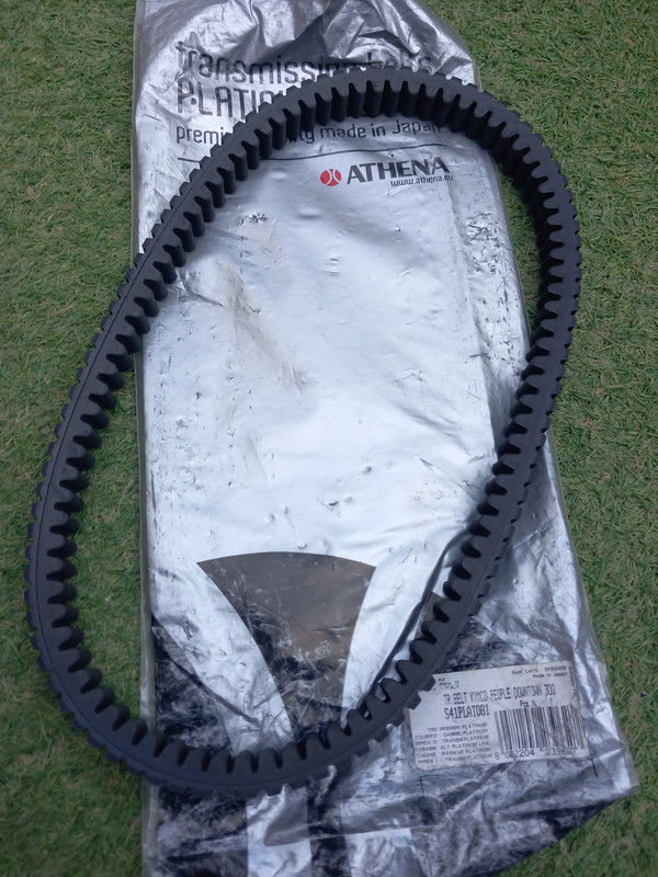

boza_kg 6921 Napisano April 5, 2025 Ne silazi, 5008 postova Lokacija: Kragujevac Motocikl: Kymco Agility+ 300 Prijavi odgovor kao problematičan Nađoh neki svoj stari Athena kaiš za People GTI. Nije mnogo prešao, Made in Japan. Poklanjam ti ako ti treba, samo pošalji pp sa adresom, ti plaćaš poštarinu. 3 Citat Podeli ovaj odgovor sa prijateljima Link to post Share on other sites More sharing options...
