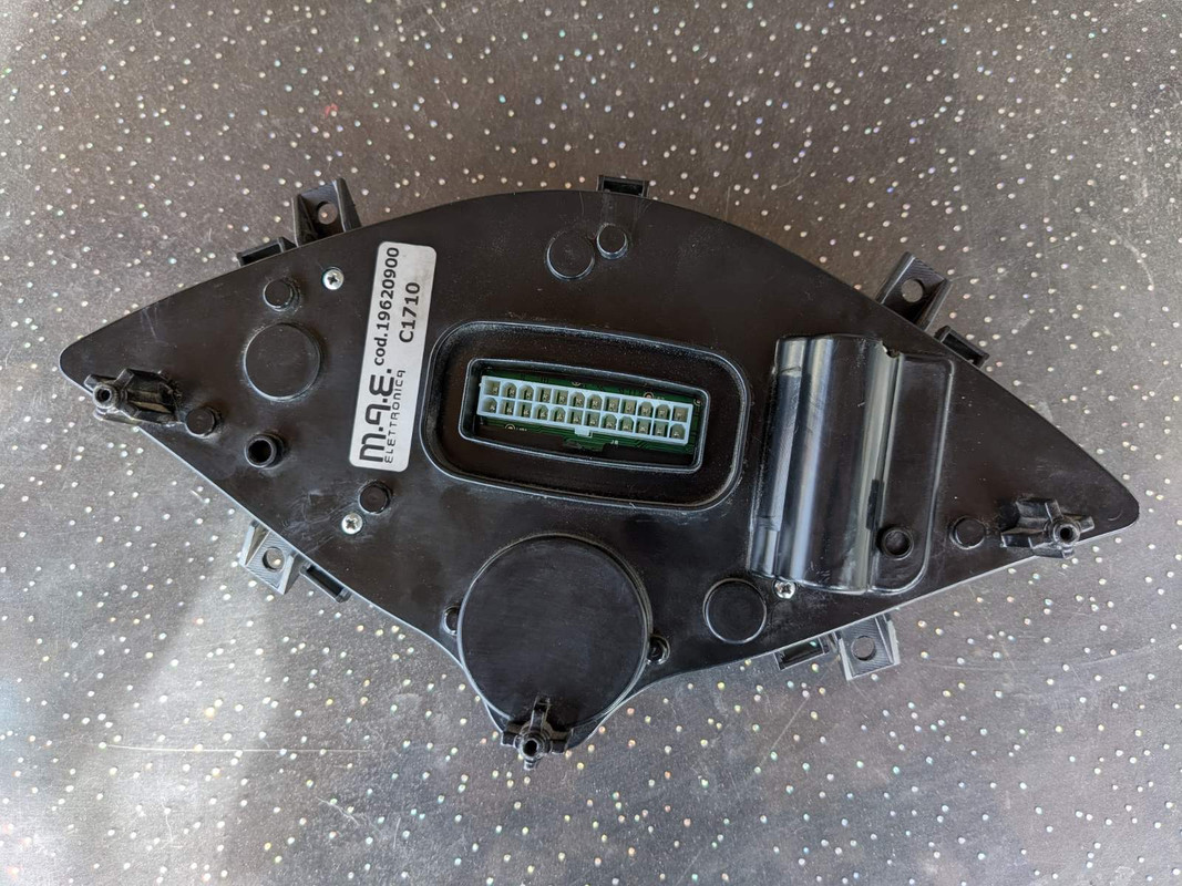

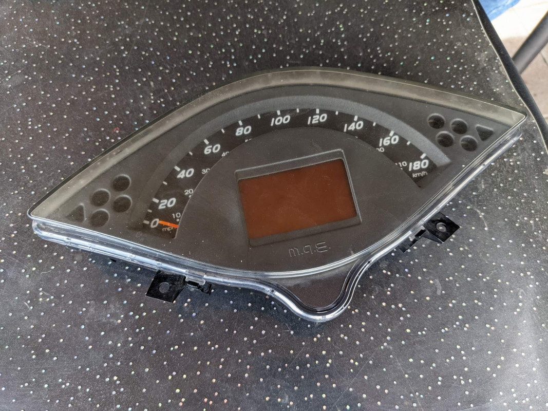

Kolege, treba drugaru pomoc. Crkla mu tabla na malagutiju. Nista ne pokazuje, mrtva, nema polovnih nigde, a ne zna kome da posalje da se popravi ako moze. Blizi se tehnicki i boji se da nece proci jer se ne vide ni ukupni km nit ista. Ako neko moze pomoci bili bi veoma zahvalni...

Proverite da li se hvata od malaguti spidermaxa ako imate mogućnisti.Meni deluje ista,mada su i oni škakljivi za delove.Ako ne neki bolji elektroničar bi mogao možda da popravi.
Problem je sto ovih vise nema ni losijih a kamoli boljih

4 hours ago, Alekre said:
160 eur polovna u IT plus troskovi dovde.
Nasli smo... al malo mnogo, pa trazimo jeftiniju soluciju

Jeste li 100 % sigurni da je do table ?
Ja kao laik, prvo bih proverio probnom lampom na konektoru, da li dolazi "živa" struja (B + 12v), struja sa kontakta (acc + 12v) i masa. Možda je izgubio nešto od toga... I traži se napon, ali ja po navici pišem struja...
E, ako ima sva tri, dalje ne znam...
