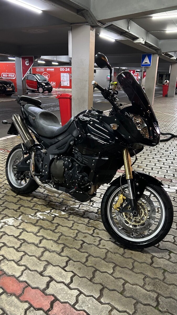

Zlatko LA 2953 Napisano Januar 15 Drug član, 1312 postova Lokacija: Vlasotince, Ladovica Motocikl: Triumph Tiger 1050, Honda Hornet 600, Honda NC 700, Suzuki AN 125, Automatik A3 S, Automatik A35. Prijavi odgovor kao problematičan Ovako izgleda moj Tigar trenutno. Imam jaku želju da zamenim ovu rizoma posudu za kociono ulje i stavim plasticnu fabricku. Sent from my iPhone using Tapatalk 5 Citat Podeli ovaj odgovor sa prijateljima Link to post Share on other sites More sharing options...
Aspi 99 Napisano Januar 16 U prolazu, 65 postova Lokacija: Zrenjanin Motocikl: Yamaha TDM 850 4tx, Triumph Tiger 1050 abs, Ducati Monster 600 Prijavi odgovor kao problematičan 20 hours ago, Zlatko LA said: Ovako izgleda moj Tigar trenutno. Imam jaku želju da zamenim ovu rizoma posudu za kociono ulje i stavim plasticnu fabricku. Sent from my iPhone using Tapatalk I moj je u slicnom stanju osim sto ima tockove. Menjas gume ? Citat Podeli ovaj odgovor sa prijateljima Link to post Share on other sites More sharing options...
Zlatko LA 2953 Napisano Januar 16 Drug član, 1312 postova Lokacija: Vlasotince, Ladovica Motocikl: Triumph Tiger 1050, Honda Hornet 600, Honda NC 700, Suzuki AN 125, Automatik A3 S, Automatik A35. Prijavi odgovor kao problematičan Menjam sve redom, naresavam se da skinem bobine, iskren da budem naplasio si me da ih ne polomim, mozda sacekam lepse vreme da materijal bude meksi. Filter vazduha je vec promenjen, filter ulja i ulje cu sledeceg meseca, gume sam uzeo polovne skinute sa motora iz uvoza godina 21 (na Tigru su bile 13). Ne mogu sve da ispratim finansijski, ako odlucim da zadrzim motor sledece godine cu gotovo sigurno uzeti nove. Znam da je bolje da uzmem nove, ali ovoga puta ne. Sent from my iPhone using Tapatalk 2 Citat Podeli ovaj odgovor sa prijateljima Link to post Share on other sites More sharing options...
