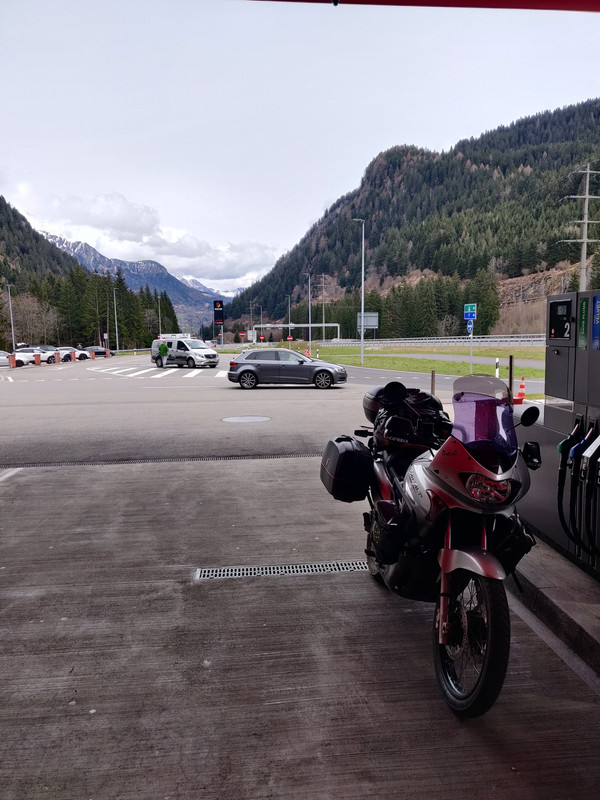

dule0911 919 Napisano April 11, 2023 Svrati ponekad, 153 postova Lokacija: Thun, CH Motocikl: 2024 Honda CRF1100L Africa Twin AS ES DCT, 2006 Honda XL650V Transalp Prijavi odgovor kao problematičan Za to predpostavljam mora tocak dole? Nemam uslove ovde pa da znam da ne pokusavam uopste nego da jurim majstora.Evo jedna fotka pred tunel San Gottard, 6km kolone za tipa 5min. Citat Podeli ovaj odgovor sa prijateljima Link to post Share on other sites More sharing options...
