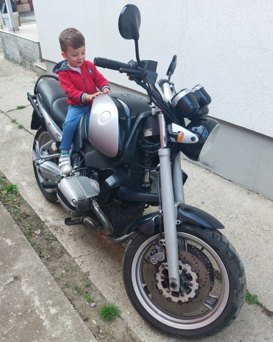

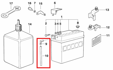

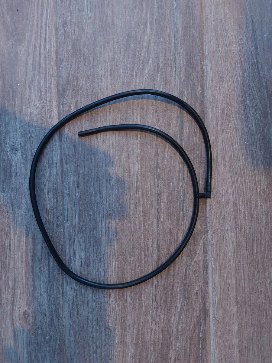

boza boxer 37 Napisano Jul 12, 2025 U prolazu, 45 postova Lokacija: Pancevo Motocikl: Bmw r1100r Prijavi odgovor kao problematičan Malio osveženje teme.. počeo sam da sklapam svoju mašinu posle skoro 3 godine pauze, pored razloga u pstu iznad koji sam naveo zbog pauze usputno se desio još jedan mali budući bajker(tako da sada imam 2 ) Gledam u petak motor pod ceradom zatrpan kutijama sa delovima, raznim alatkama za odrzavanje dvorišta, deo garaže za sklapanje i rasklapanje motornih vozila takodje u haosu. Reko sada ili nikad! Raščistim izlaz iz garaže i isteram ga u dvorište. Sklopim plastike na brzinu čisto da vidim gde šta ide i malo da me potera da se mašina sklopi, upali, promene ulja i filteri. Neko se bas oduševio motorom koji nije ni znao da ima. Ima tu par srafića za koje ne znam gde idu ali naćiće se. kao ni cevcica ispod ako neko zna ovako na blic neka mi napise, jer ću je traziti u uputstvu 2dana Šta su novosti.. Motor nije dugo stajao "sklopljen" jer je vreme da se započet posao završi. -Crko akumulator(očekivano), naručen novi cena 15000din. -Sklopio sam rezervoar sa promenjenim kliznim otpornikom koji ima namenu da pokazuje nivo goriva(opcija koju R1100R nema), naštelovao plovak da ne udara u zidove rezervoara uz pomoć endoskopske kamere. Prilikom testiranja rezervoara sam na teži način shvatio da zaptivnu gumicu donjeg poklopca rezervoara ne treba odlagati u demontiranom stanju. Smanjila se i nema šanse da se vrati na fabričke mere, probao sam da je zagrejem u ključaloj vodi i malo je dobila na elastičnosti ali sam primetio par pukotina, tako da i ona ide na listu za zamenu. Ima li je neko na stanju ili zna neku zamensku? I za kraj ovog posta mi je potrebna informacija o vulkanizeru u okolini Pančeva koji moze da balansira točkove motora jer to vulkanizeri koje ja znam ne mogu. Podeli ovaj odgovor sa prijateljima Link to post Share on other sites More sharing options...
Dane Deda 2950 Napisano Jul 13, 2025 Drug član, 1268 postova Lokacija: Novi Sad Motocikl: BMW R1100R Prijavi odgovor kao problematičan Mislim da je to crevo od kiselinskog akumulatora. 1 Podeli ovaj odgovor sa prijateljima Link to post Share on other sites More sharing options...
đunta 4685 Napisano Jul 13, 2025 Ne silazi, 6901 postova Lokacija: Singidunum Motocikl: đački pešački Prijavi odgovor kao problematičan pre 1 minut, Dane Deda je napisao: Mislim da je to crevo od kiselinskog akumulatora. Ili od oduška tanka, na telefonu ne može da se baš zaključi. Podeli ovaj odgovor sa prijateljima Link to post Share on other sites More sharing options...
boza boxer 37 Napisano Jul 14, 2025 U prolazu, 45 postova Lokacija: Pancevo Motocikl: Bmw r1100r Prijavi odgovor kao problematičan Tako je, evo ga na listi delova Hvala na odgovorima. Poslao sam upit koje je vreme prispeća zaptivne gumice i čekam odgovor. Nisam našao adekvatnu zamenu, a na stanju je niko nema. Podeli ovaj odgovor sa prijateljima Link to post Share on other sites More sharing options...
