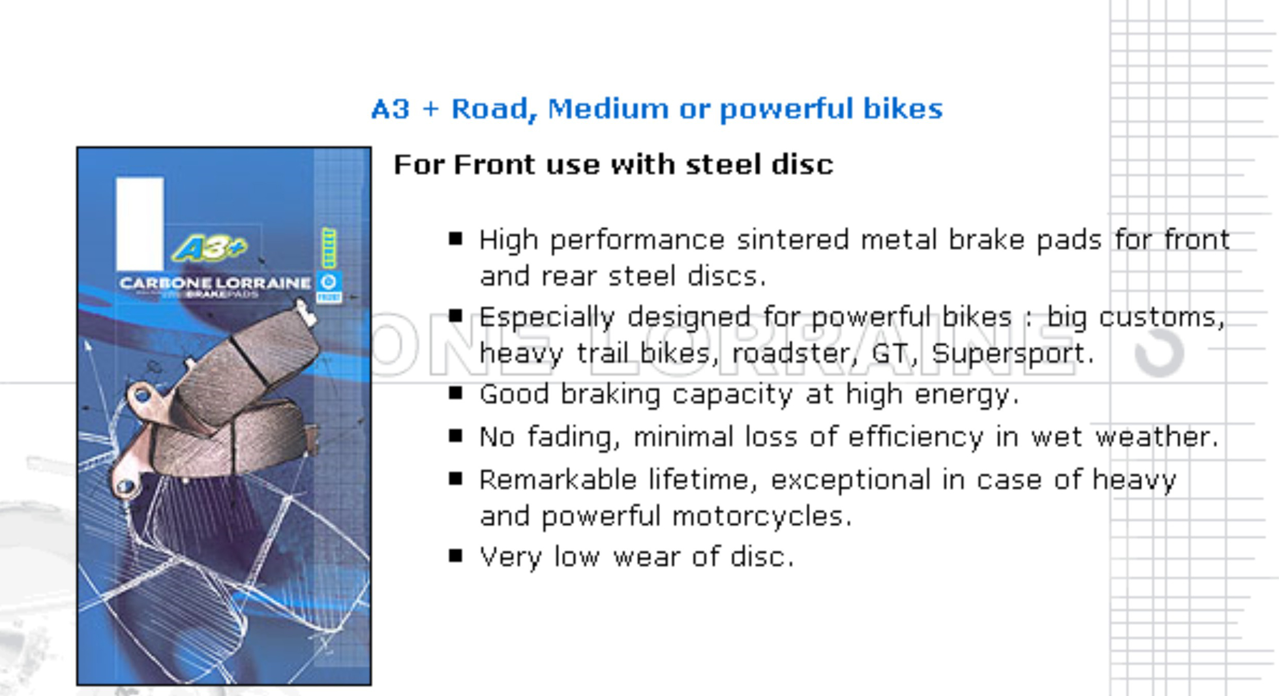

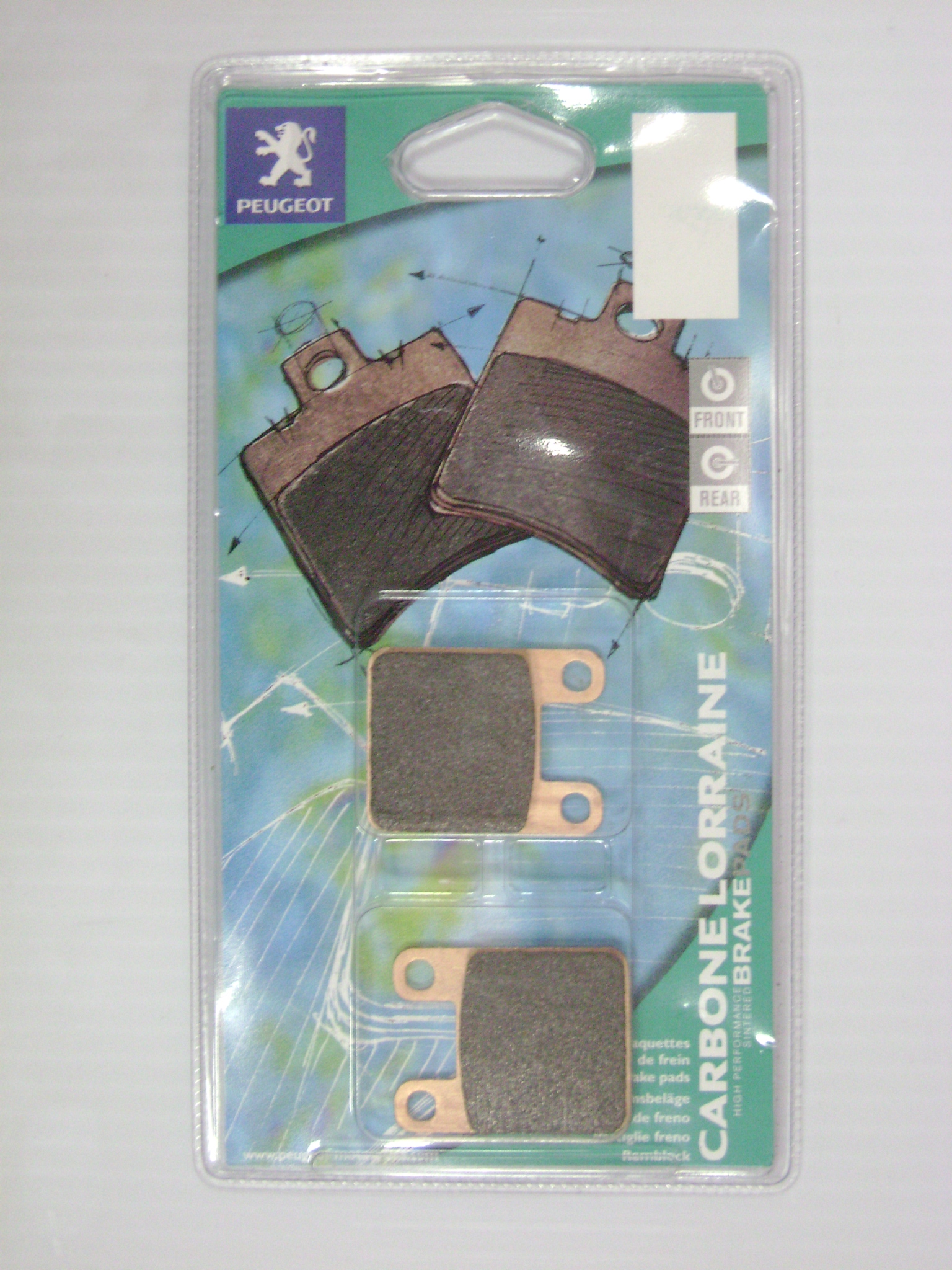

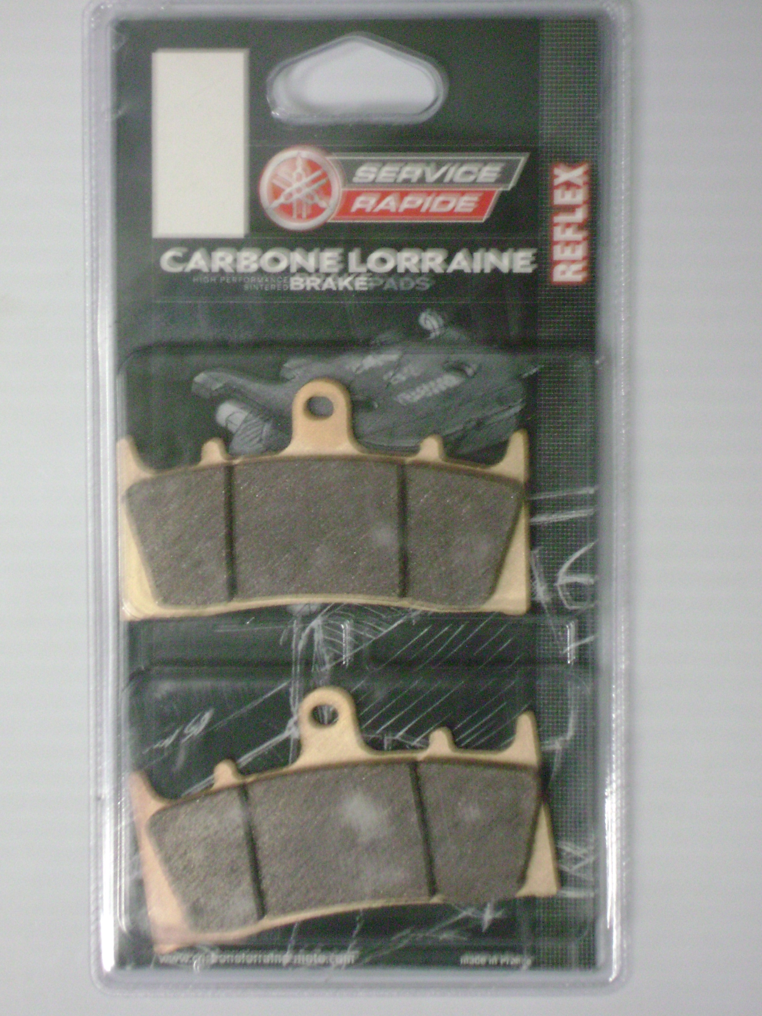

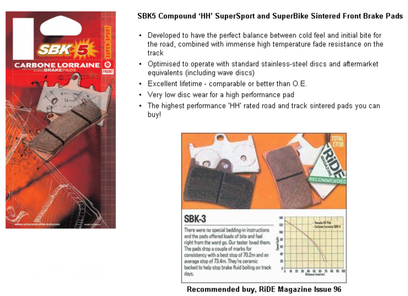

dzolaja 90 Napisano Novembar 17, 2008 Zainteresovan, 558 postova Lokacija: Vrčin Motocikl: Moto Guzzi Nevada 750 '97, Honda CB750C '82 Prijavi odgovor kao problematičan Kad se potrose ali kad sam imao ZX-9R, stavio sam neke Carbone Loreane, ne secam se koje, posle mozda 5000km jednostavno su nestale. Od tada sam stavljao sam Nissin, jesu skuplje ali i bolje koce i sporije se trose. Bas me cudi da imas takvo iskustvo sa ovim plocicama ,ja koristim Carbone Lorraine i prezadovoljan sam kao i dosta mojih drugara,do sad sam presao oko 5000km i ostalo je vise od pola. Za ovo kratko vreme koliko radim u Guevari imao sam priliku da se uverim da kupci cesto ne kupuju ono sto je preporucio proizvodjac vec se odlucuju za proizvod sa nizom cenom. npr. za tvoj motor Kawasaki ZX9R katalog preporucuje SBK 5+ a kao alternativu preporucuju A3+ samim tim od tih plocica i ne moze da se ocekuje mnogo za toliko snazan motor. , Dijapazon Carbone Lorraine proizvoda je izuzetno sirok zbog specificnosti kocenja u razlicitim uslovima.,cesto na lageru imamo istu plocicu u cak 5 razlicitih materijala. Bilo bi iznenadjenje da se komentar odnosi na SBK5+ s obzirom da su dosadsnji komentari za ovaj materijal bili samo u superlativu, bilo da se radi o vozacima ili serviserima. Imao sam priliku da cujem za nekoliko poznatih brendova plocica koji se zapravo proizvode u C.L.-u, neke zvanicno ne spominju zbog ugovora dok drugi to i navode na svojm proizvodima. Da nemaju ozbiljan kvalitet ne verujem da bi im imena poput Yamaha France, Haine Gericke-a ili Pezoa kod njih proizvodile plocice za svoje potrebe. ,, Citat Podeli ovaj odgovor sa prijateljima Link to post Share on other sites More sharing options...
