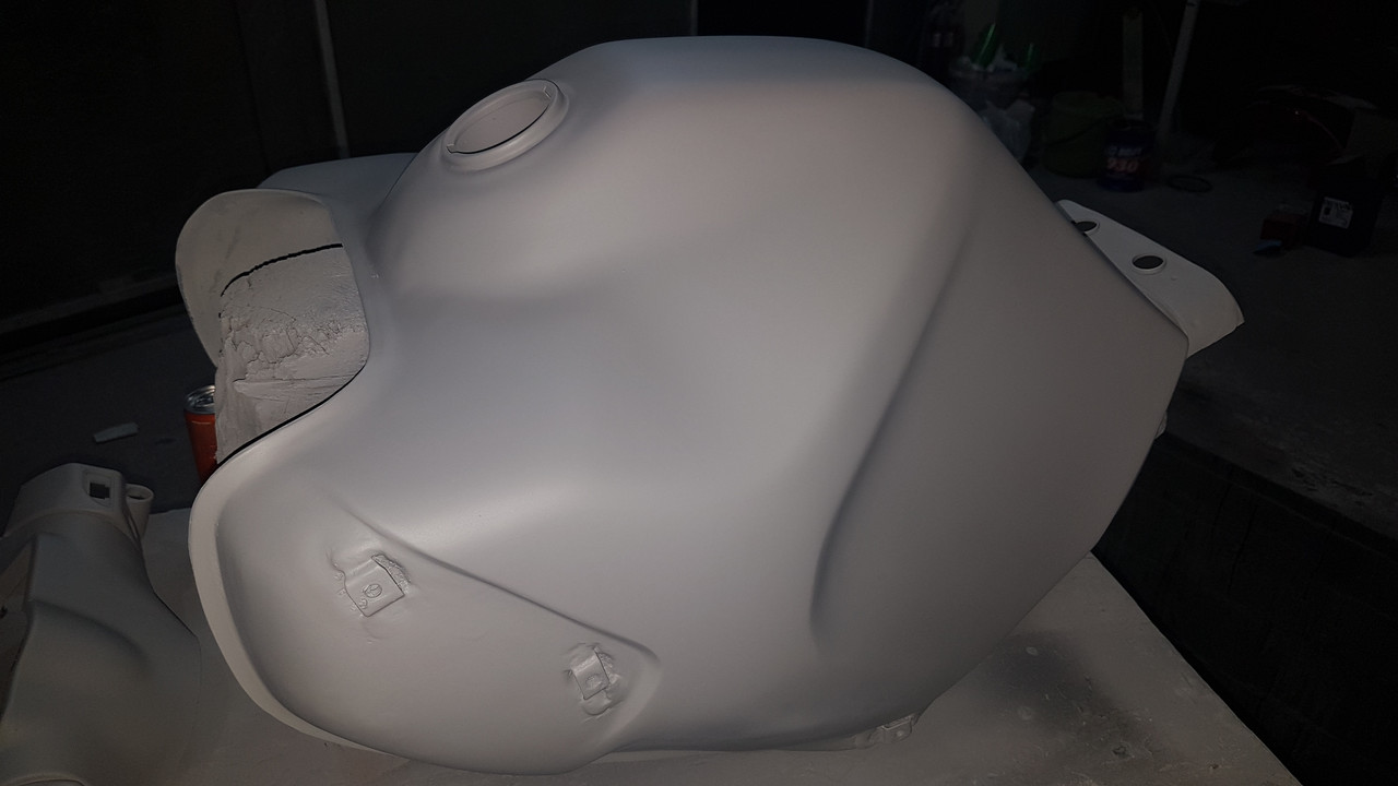

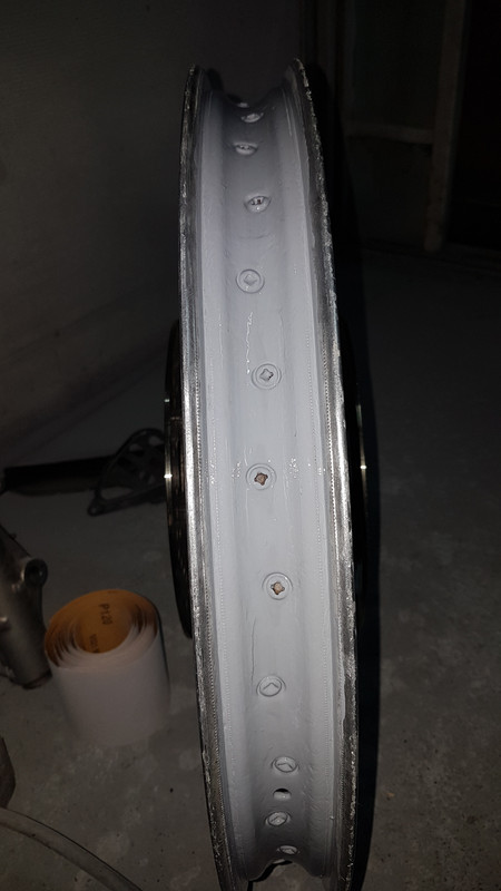

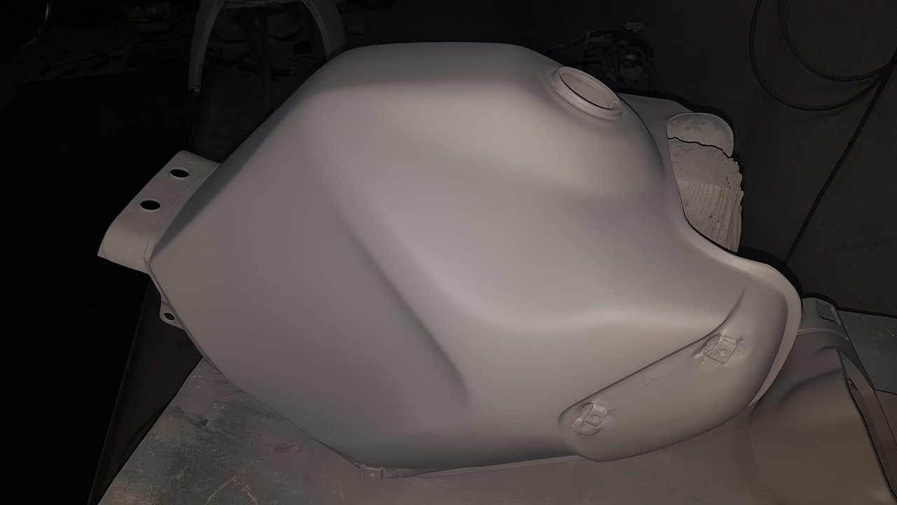

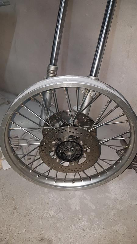

Novola 2137 Napisano Januar 16, 2022 (promenjeno) Drug član, 1705 postova Lokacija: Sremska Mitrovica Motocikl: Yamaha Super Tenere XTZ 750 Prijavi odgovor kao problematičan Nisam uspeo da dočekam ponedeljak! 19h, čuo se sa majstorom, kaže on navrati da popijemo kafu! Nedelja veče, mislim otkud čovek sad radi, al ajd, ne odbijam ni za živu glavu. Poneo ja i onu felnu ako ima lufta da malo to još doteramo i prefarbamo, i malo da proćaskamo, vidimo šta je dalje u planu. Plastike ispod sedišta i one pod repom praktično spremne za farbanje, druga ruka gita sređena, malo da se "vodeniše" što kaže Zoki i spremno je za farbanje: Rezervoar takođe sređen, ali on čeka još jednu ruku gita i finalnu obradu, ali za sada deluje impresivno. Desna strana rezervoara je ono mesto gde je ispravljano, ne vidi se ništa, odlično je. Aluminijumski delovi uskoro idu na pripremu, rukohvat suvozača, donja zaštita motora, zadnja viljuška, prednje viljuške idu u istu nijansu metalik sive, dok će štitnik lanca, repna plastika koja nosi tablicu i plastika oko km sata u bumper crnu, sa teksturom. Uskoro slike. Što se felne tiče, detaljno očišćena četkom, šmirglom, nema ni trunke nekih znakova oštećenja, deluje kao potpuno nova felna. Premazana epoxy farbom, sličnom kao ona za zaštitu rezervoara iznutra. Još zaštitna traka sa unutrašnje strane i može na montiranje. U Sm ima firma koja drži uglavnom enduro program, trebalo bi da oni imaju to na stanju, sutra bacam pogled. I tako, nešto malo smo i danas uradili, sad kreću prednja plastika fara i velike bočne plastike na obradu, alu delovi itd itd, da se ne ponavljam. Edit: Zaboravih da dodam, pozdravlja vas majstor Zoki! Nastavak sledi... Promenio Januar 16, 2022 član Novola 14 1 Citat Podeli ovaj odgovor sa prijateljima Link to post Share on other sites More sharing options...
jorga83 113 Napisano Januar 16, 2022 Svrati ponekad, 171 postova Lokacija: valjevo Motocikl: africa twin rd07a Prijavi odgovor kao problematičan Trebalo bi da ce posao uraditi i duct tape sa unutrasnje strane felne, znam da je ljudi koriste u te svrhe.. Citat Podeli ovaj odgovor sa prijateljima Link to post Share on other sites More sharing options...
el classico 6357 Napisano Januar 17, 2022 Drug član, 4265 postova Lokacija: CH-HR-BiH Motocikl: 2002 K1200RS-1989 XTZ 750 Chesterfield- 1989 XTZ 750 FarawayBlue, 1985 Honda XLV750-RD01 Prijavi odgovor kao problematičan Jeftije su one zaštitne gume od te ravikane trake Gesendet von iPad mit Tapatalk Citat Podeli ovaj odgovor sa prijateljima Link to post Share on other sites More sharing options...
Arso 2524 Napisano Januar 17, 2022 (promenjeno) Narod koji bira lažove i lopove nije žrtva već saučesnik!, 2047 postova Lokacija: Čačak Motocikl: Yamaha XTZ 750 Super Tenere Prijavi odgovor kao problematičan Pre 11 sati, jorga83 je napisao: Trebalo bi da ce posao uraditi i duct tape sa unutrasnje strane felne, znam da je ljudi koriste u te svrhe.. Imaju u Woby house gumenu traku koja nije samolepljiva, pa bi morala da se nečim spoji, širina je 25mm a deblja je od izolir ili duct trake pa mi se čini da bi mogla da posluži. Slika 1 U prodavnicama elektro materijala mogu da se nadju samovulkazinirajuće trake istih dimenzija koje se koriste za hidro izolaciju elektro instalacija koja je samolepljiva Slika 2 Promenio Januar 17, 2022 član Arso Citat Podeli ovaj odgovor sa prijateljima Link to post Share on other sites More sharing options...
Arso 2524 Napisano Januar 17, 2022 Narod koji bira lažove i lopove nije žrtva već saučesnik!, 2047 postova Lokacija: Čačak Motocikl: Yamaha XTZ 750 Super Tenere Prijavi odgovor kao problematičan Upravo sada, Arso je napisao: Imaju u Woby house gumenu traku koja nije samolepljiva, pa bi morala da se nečim spoji, širina je 25mm a deblja je od izolir ili duct trake pa mi se čini da bi mogla da posluži. Slika 1U prodavnicama elektro materijala mogu da se nadju samovulkazinirajuće trake istih dimenzija koje se koriste za hidro izolaciju elektro instalacija koja je samolepljiva Slika 2 Samovulkanizirajuća traka, crna, 10m×25mm - Tracon Electric samovulkanizirajuća traka - KupujemProdajem Wurth Samovulkanizirajuća traka 19mm x 10m - Tektion Citat Podeli ovaj odgovor sa prijateljima Link to post Share on other sites More sharing options...
Novola 2137 Napisano Januar 17, 2022 Drug član, 1705 postova Lokacija: Sremska Mitrovica Motocikl: Yamaha Super Tenere XTZ 750 Prijavi odgovor kao problematičan Treba mi oko 3cm širine traka, može se naći svašta. Imam takvih traka kući već, pa ćemo već nešto staviti, ako ne nađem ovo što sam zamislio. Citat Podeli ovaj odgovor sa prijateljima Link to post Share on other sites More sharing options...
bajker71 14827 Napisano Januar 17, 2022 Drug član, 1852 postova Lokacija: Beograd Motocikl: Suzuki Bandit 600 Prijavi odgovor kao problematičan Ne bih ti savetovao vulkanizirajuću traku pošto će ti se unutrašnja guma zalepiti za nju. Bolja je obična izolirka pa više krugova namotati. Naravno, najbolje je originalno rešenja za zaštitu unutrašnje gume. 1 Citat Podeli ovaj odgovor sa prijateljima Link to post Share on other sites More sharing options...
Novola 2137 Napisano Januar 17, 2022 Drug član, 1705 postova Lokacija: Sremska Mitrovica Motocikl: Yamaha Super Tenere XTZ 750 Prijavi odgovor kao problematičan Ili to originalno, ali imam i nekih ojačanih traka kući gomilu, one crne debele trake, ne znam samo od kog su materijala, za aluminijumsku znam sigurno al ne bih nju stavljao... Mislim da bi bilo šta od toga realno odradilo posao, ako je u pitanju samo fizička barijera između gume i žbica odnosno drugih neravnina. Citat Podeli ovaj odgovor sa prijateljima Link to post Share on other sites More sharing options...
Bigor 8178 Napisano Januar 17, 2022 Drug član, 3119 postova Lokacija: Beograd Motocikl: Super Tenere 750 Prijavi odgovor kao problematičan Upravo to, ako nema trake trenjem gumu vremenom izbuse zbice, zapravo postoji mogucnost.Послато са Redmi Note 8 помоћу Тапатока Citat Podeli ovaj odgovor sa prijateljima Link to post Share on other sites More sharing options...
