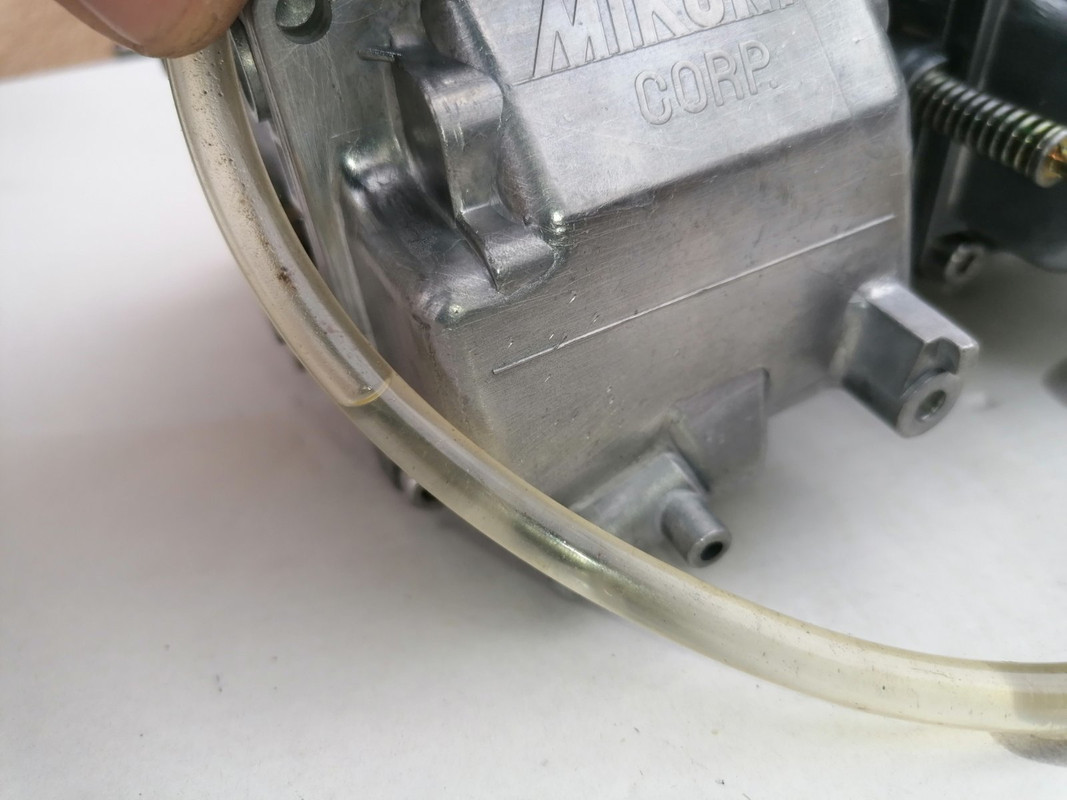

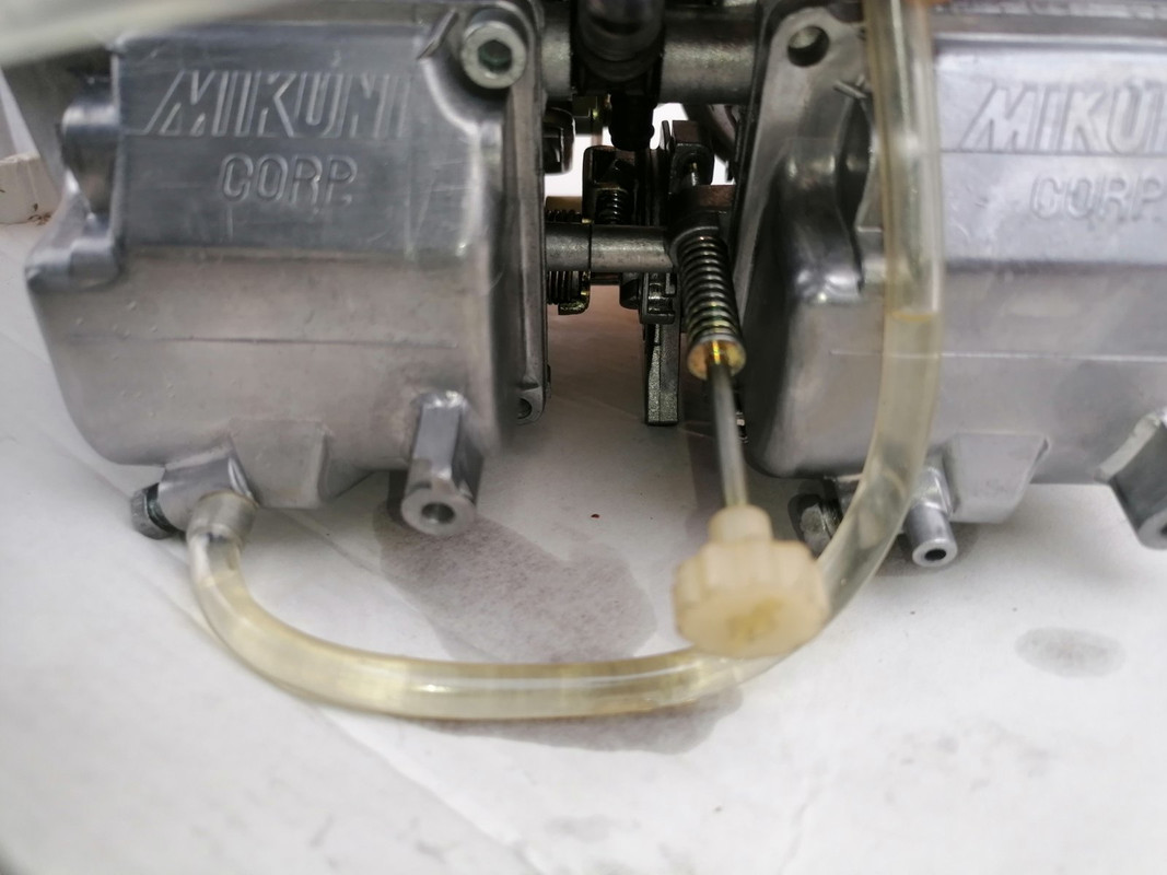

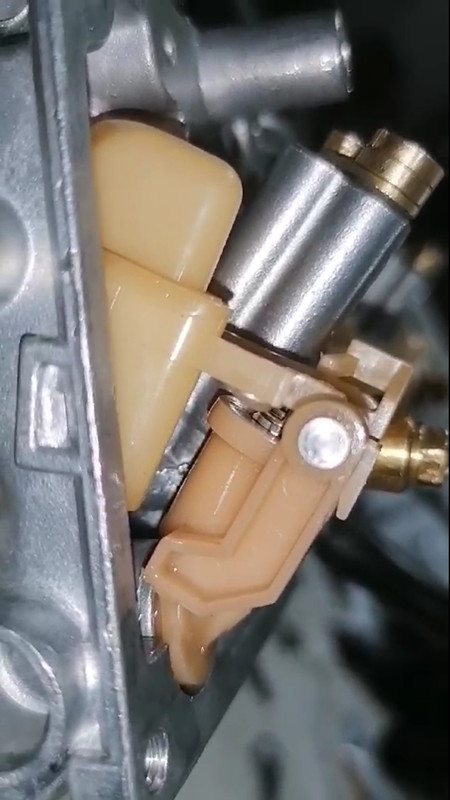

Gvozden 601 Napisano Mart 6, 2022 (promenjeno) drrmrr, 775 postova Lokacija: Kikinda Motocikl: projekat rinfuz ;) Prijavi odgovor kao problematičan Moglo je i to da se proveri ( da li pumpa pravi problem) , ali konkretno sta dobijes kad se opet vratis na nivo u loncetu. Ili glavi plovak ili iglica. To je sto se tice veceg nivoa goriva odnosno nalivanja. Ako plovak radi kako treba i iglica zatvara. To je to. E sad, da li je menjan sic iglice ili samo iglica ili je lepovano. To su ti detalji gde je zajeb ( bar po meni). Nivo gorivo=plovak(pvc, plovak, osovinica, poluga) +iglica( sic iglica). Kakav gremlin, samo kafa i deshperat i pratis, resices 100%. Ako je kedo set onda su neke dizne vece, ali verujem da ne bi iz servis karburatora to doslo a da nije majstor upeglao. Pogodio sam za nivo, desi se kad je motor nagnut, nisi probao na centralnom ili bar sa ciglicom ispod copave. Znaci isprazni karb,lonce, ili najlije dok se hladi ugasen, pa takvog upalis kao sa prejakim saugom ili u prvi par minuta proguta sve. Samo utvrdi kad nalije to ce ti odrediti sta je zajeb. Svecice su ti sporedne. Sreca pa i proguta sve to. Da su iglice i tube, zezao bi te samo u voznji. A vozio si ga na jedan sa razredjenim uljem, Ako nisi testirao kao majstor hladnog u pune obrtaje, ne bi trebalo da mu fali nista. Licno ne volim taj stil utvrdjivanja stanja agregata, ali je nepogresiv sto se tice utvrdjivanja stanja agregata. Iako mi je shac metoda.. -Nije struja, bar po meni. Ne moze on onako da radi i prima gas da bilo sta od struje zeza. Znas koliko treba da vozi da podigne nivo u karteru. Prolupao bi dosad. Ili bi sjb samo jedan cilindar ( gde zeza struja) i tu bi svecica bila uvek vrlo brzo mrtva jos jedna sumnja. Aj skini creva sa karburatora ( od slavina) i stavi ih u neku flasicu. Cisto da vidim da li je tvoje sklapanje i slavine ubacio u kombinaciju. Jer to i losija iglica= pun karter. Ne bi se meni ta tenera izvukla da ne isteram te bube iz nje. Promenio Mart 6, 2022 član Gvozden Citat Podeli ovaj odgovor sa prijateljima Link to post Share on other sites More sharing options...

TENERAS 17 Napisano Mart 6, 2022 Svrati ponekad, 112 postova Lokacija: Foca, Republika Srpska Motocikl: Super Tenere 750 Prijavi odgovor kao problematičan Slažem se desni ide vakum, levi je zablindovan gumenom kapom i metalnom stezaljkom. Može kočiti plovak na osovini vama, ali najčešće je problem u uglastim ventilu ako ne zatvara i pusta gorivo. Po meni karburator, nivo ili plovak tj.ventil. još proveriti ventile i ja ne vidim drugi problem. P.S. Kad si sve ovo izdrzao još i ovo reši zainati se, pa da pišemo u onoj temi putovanja da ovu zatvorimo 1 Citat Podeli ovaj odgovor sa prijateljima Link to post Share on other sites More sharing options...
Gvozden 601 Napisano Mart 6, 2022 drrmrr, 775 postova Lokacija: Kikinda Motocikl: projekat rinfuz ;) Prijavi odgovor kao problematičan Sad jos sumnjam na tu slavinu. Ne znam koju je sredjivao. Jer ok, nek preliva, nek ne zatvara, odakle jos benzina ako je slavina zatvorena. Ili ako sumnjas na prelivanje, UVEK se zatvori dovod goriva, pa dok ne resis. Malo ce bacii peglu kad palis ( visak goriva/crn dim-pegla) i teraj dalje. Remontovana je i pumpa. I to proveriti. Sve u flasicu ili ako hoces da si bas majstor filozof u menzuru i gledas fabricke podatke. Ali to je mazohizam, a toga je Novoli verujem dosta. Citat Podeli ovaj odgovor sa prijateljima Link to post Share on other sites More sharing options...
TENERAS 17 Napisano Mart 6, 2022 Svrati ponekad, 112 postova Lokacija: Foca, Republika Srpska Motocikl: Super Tenere 750 Prijavi odgovor kao problematičan Ja sam imao lično iskustvo, slično njemu. I dok nisam namestio nivo goriva po svećici ništa nije davalo rezultat po manualu 5,1-6,1 zato kažem da nivo ne možemo tako odrediti pogotovo posle toliko godina bar se tako kod mene pokazalo. Citat Podeli ovaj odgovor sa prijateljima Link to post Share on other sites More sharing options...
