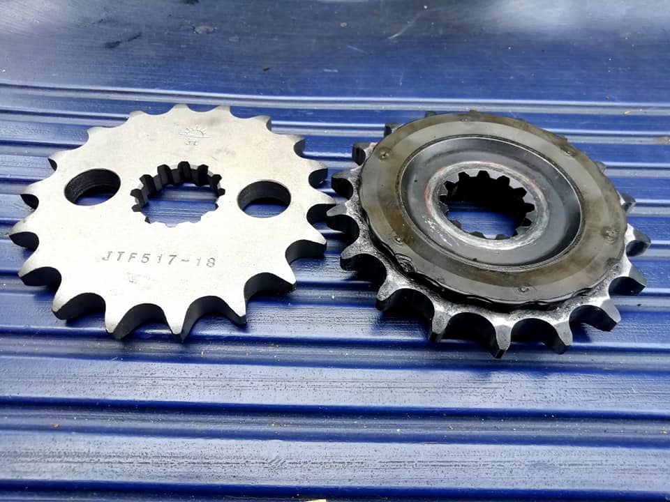

Ako prvi put menjas onda si stavio prednji lancanik bez gume, fabricki je sa gumom, i to ne oredstavlja nikakav problem... Ja vozim tracer 900 2017 i kod nas je tako

Da li je prethodni prednji lančanik imao gumeni ublaživač? Jako je velika razlika sa i bez njega.
Motorcycle-16T-Front-Sprocket-Rubber-Damper-For-YAMAHA-DT250-DT400-SR250-TT250-XV250-V-Star-VStar.jpg_q50.thumb.jpg.cbc338290ce299c3b5facc9d3e82238d.jpgdownload.jpeg.4b04b6260d59179fcea196cebc30b5c0.jpeg
Razlika jeste ali pri samom radu ne smeta nista, samo te nervira zvuk, samo gas, ne brini nista, naravno proveri kakav ti je lanac da nije pretegut.

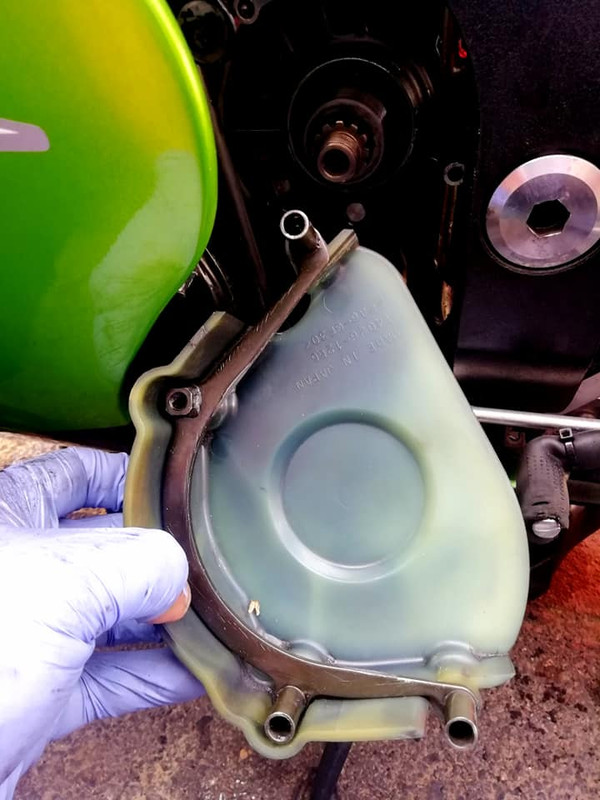

edit: Pogledaj stitnik prednjeg lancanika, mozda struze lanac o njega jer kazes da se taj zvuk cuje kada pustis gas, takodje proveri gumeni klizac lanca na zadnjoj viljusci kao i stitnik lanca, mozda je malo kriv pa kaci lanac.

Hvala Boki na savetima i zelji da pomognes. Proverio sam klizac i deluje mi ok. Ostalo mi je samo da proverim da ne kaci stitnik prednjeg lancanika. Videcu sutra da skroz skinem poklopac pa da vidim ima li razlike.

8 hours ago, DeusExMachina said:
Ovaj novi sigurno nema. U pitanju je JT zamenski.
Nema to nikakve veze. Svaki JT lančanik imaš u obe varijante i razlika je u 3-5e tako nešto.  Ja kupujem isključivo sa tim gumenim. Jednom sam kupio za SVa bez, upravo ta reakcija koju si ti imao, zato sam i pomislio da je to.
Nisam znao da postoje obe varijante. Da jesam sigurno ne bih uzimao bez gumenog ublazivaca. Eto svaki dan naucim nesto novo :) Hvala za info znacu za sledeci put.

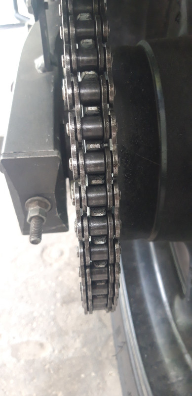

Proveri da nisi slučajno previše našpanovao lanac, i dali je gumeni amortizer koji je između naleganja zadnjeg točka i velikog lančanika u redu, ako ga imaš.Kod novog seta, i da je sve super, treba češće mazati lanac, a treba i malo vremena da legne sve kako treba.Ukoliko je lanac nategnut, primeti se kod mnogih motora i na grubjem radu menjača.

Kad zavrtiš zadnji točak rukom, možeš videti kako je točak sa zadnjim lančanikom centriran.Gledaš lanac i zube velikog zubčanika.Zubi treba da su u sredini.Vidi se malo lufta sa leve i desne strane.Ukoliko nije tako, centriranje točka nakon zamene lanca nije u redu, i verovatno će se i čuti sumnjivi zvuci, kao kad auto ide u rikverc.

@icecool
Tačno tako. Bravo.
Svaki dan naučim nešto novo.
Djida u desno, bliže felni.
Iako sam po zubcima nacentrirao zadnji točak dobro. Mora popravni...
