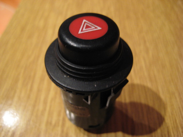

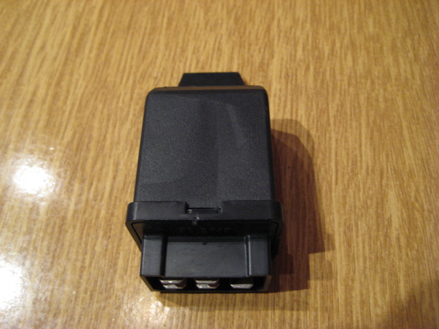

RS 133 Napisano Februar 14, 2009 Safety bike, 954 postova Lokacija: Beograd - Cerak Motocikl: nekad RS250 i AA500 Prijavi odgovor kao problematičan Ja sam iskoristio savete i sada kada je nemoguce voziti iskoristio sam priliku da ugradim automat za 4 migavca na svoj skuter. Automat je kupjlen kod Rusa od Lada Niva-e na Bubanj potoku, prekidac za ukljucivanje kupljen polovan od Opel-a. Sve ukupno 350 din. Skinuo shemu automata sa neta i pazljivo ugradio sve. Evo slika, a stize i skimak. Citat Podeli ovaj odgovor sa prijateljima Link to post Share on other sites More sharing options...
RS 133 Napisano Februar 14, 2009 Safety bike, 954 postova Lokacija: Beograd - Cerak Motocikl: nekad RS250 i AA500 Prijavi odgovor kao problematičan Citat Podeli ovaj odgovor sa prijateljima Link to post Share on other sites More sharing options...
