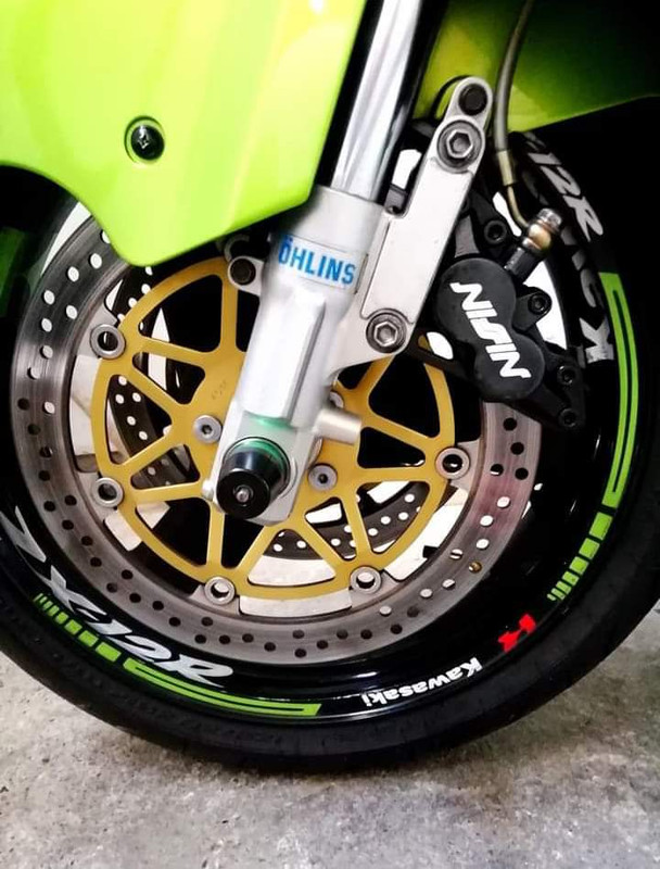

stari roker 4600 Napisano Maj 29, 2024 motoras, 2549 postova Lokacija: PECINCI Motocikl: BMW '73. zderac kilometara // TOMOS APN 4/deva //Gpz900r Ninja // VULCAN VN1500 Prijavi odgovor kao problematičan E, dobro... Išao sam pre neki dan da vidim sta mi odgovara od kandži da stavim na Ninju i blago meni, nisam našao ništa što bi mi odgovaralo. Od ovih sestoklipnih sam definitivno odustao da ne pravim sebi muku, a nissin sa Honde neće da stane bas kako treba. Mora da se isturpija nosac na štapu, što se meni baš i ne radi. Znači opcija je da ponovo nabavim brembo i da pravim adaptere ili da nabavim nissin sa Zx9r ili z900. To svakako sad nije prioritet, malo da se vozimooo.... A da, naručio sam set za servis viljuške. To moram da završim pre puta za Trebinje. 2 Citat Podeli ovaj odgovor sa prijateljima Link to post Share on other sites More sharing options...
BokyBoy 20754 Napisano Maj 29, 2024 (promenjeno) Vozim motor, nisam BAJKER, 2704 postova Lokacija: BGD-LHS Motocikl: Kawasaki Ninja ZX14R '16 Performance Sport Prijavi odgovor kao problematičan @stari roker Ako ti je disk 320 mm (a mislim da jeste), moj ti je savet da juris kljesta sa 9-ke, pasu sraf na sraf, ne treba modifikacija, plocice hvataju po 2mm sire i do ivice i unutra tako da imas jos vecu kocionu povrsinu, u kombinaciji sa pancirnim crevima koce fantasticno i nema vise onog muljavog osecaja na rucici kocnice. Ja sam bio prezadovoljan apgrejdom, to su me posavetovali neki ozbiljni trkači i hvala im na tome. Promenio Maj 29, 2024 član BokyBoy Citat Podeli ovaj odgovor sa prijateljima Link to post Share on other sites More sharing options...
stari roker 4600 Napisano Maj 29, 2024 (promenjeno) motoras, 2549 postova Lokacija: PECINCI Motocikl: BMW '73. zderac kilometara // TOMOS APN 4/deva //Gpz900r Ninja // VULCAN VN1500 Prijavi odgovor kao problematičan Da, disk je sa 1100 druge generacije, 320mm. Međutim, mislim da neće moći baš kako si napisao. Zx12r ima raspon rupa na kleštima 90 mm, a zzr1100 6 mm tako da ne može isto. Klešta od zadnje serije Zx9r ili z900 su nissin 62mm i mislim da bi ona mogla da se nameste bez prepravke. Kao na slici. Svakako ću to raditi kasnije . Sada malo da vozim, stiže registracija... Promenio Maj 29, 2024 član stari roker 1 Citat Podeli ovaj odgovor sa prijateljima Link to post Share on other sites More sharing options...
BokyBoy 20754 Napisano Maj 30, 2024 (promenjeno) Vozim motor, nisam BAJKER, 2704 postova Lokacija: BGD-LHS Motocikl: Kawasaki Ninja ZX14R '16 Performance Sport Prijavi odgovor kao problematičan A, da...zaboravih da je drugi raspon rupa na ZZRu 1100 nego na ZX9r...sorry. Promenio Maj 30, 2024 član BokyBoy 1 Citat Podeli ovaj odgovor sa prijateljima Link to post Share on other sites More sharing options...
stari roker 4600 Napisano Jun 2, 2024 motoras, 2549 postova Lokacija: PECINCI Motocikl: BMW '73. zderac kilometara // TOMOS APN 4/deva //Gpz900r Ninja // VULCAN VN1500 Prijavi odgovor kao problematičan Kad sam kupovao ove viljuške od zzr1100, stvarno me je oduševilo u kakvom su stanju. Sve ono drugo što sam ranije gledao nije bilo ni za ič. Napravih neke kilometre sa njom, oduševljen sam kako se motor ponaša, ali vidim pre neki dan da su štapovi počeli da ispuštaju ulje. I to oba. Nije da to lije i curi, ali kad god dodjem sa vožnje vidim ulje iznad semeringa. Nadao sam se da ću servis raditi tek na zimu, ali nista od toga. Pošto mi je najlakše da kupim Ari semeringe uzimam jedan set i rastavljam. Po ko zna koji put Ninja je na klocnama. Nema slika jer su ruke masne pa nezgodno, ali ipak nešto uslikah. Tek da se vidi da sam radio. Alat isti kao i kad sam servisirao originalne. Sve namešteno i vraćeno. Opruge premerene - u fabričkim dimenzijama. Nadam se da ce valjati. Još da zalepim "Ohlins" nalepnicu i pali. U budućnosti cu nabaviti skf racing semeringe, pa kad ovo procuri stavljam njih. 4 Citat Podeli ovaj odgovor sa prijateljima Link to post Share on other sites More sharing options...
