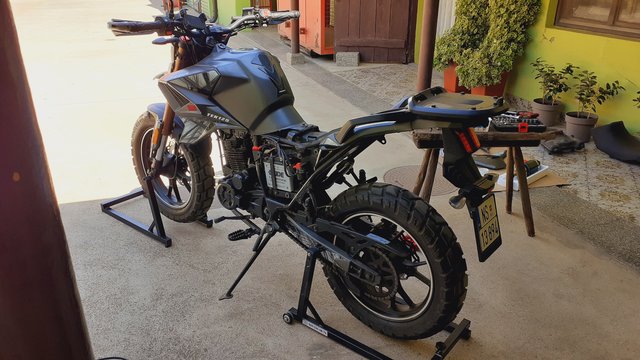

cvelei 65 Napisano Decembar 2, 2024 U prolazu, 80 postova Lokacija: Aleksinac Motocikl: Peda tek 250, voge 525dsx Prijavi odgovor kao problematičan Da se iskoristi jos malo lepog vremena za cackanje i upoznavanje sa motorom. Ugradjena zastita ispod motora, cena 5200din 4 Citat Podeli ovaj odgovor sa prijateljima Link to post Share on other sites More sharing options...
cvelei 65 Napisano Decembar 2, 2024 U prolazu, 80 postova Lokacija: Aleksinac Motocikl: Peda tek 250, voge 525dsx Prijavi odgovor kao problematičan Zanimalo me je da li i kakav je filter vazduha. Poprilicno zavucen i nepristupacan. Mozda ima neka caka za skidanje,ako je neko zna neka napise. Citat Podeli ovaj odgovor sa prijateljima Link to post Share on other sites More sharing options...
cvelei 65 Napisano Decembar 2, 2024 (promenjeno) U prolazu, 80 postova Lokacija: Aleksinac Motocikl: Peda tek 250, voge 525dsx Prijavi odgovor kao problematičan Inace ovaj holsraf ispod rama mi je zadavao najvise muka Promenio Decembar 2, 2024 član cvelei 1 Citat Podeli ovaj odgovor sa prijateljima Link to post Share on other sites More sharing options...
cvelei 65 Napisano Decembar 2, 2024 U prolazu, 80 postova Lokacija: Aleksinac Motocikl: Peda tek 250, voge 525dsx Prijavi odgovor kao problematičan S obzirom da filter nema nikakvu oznaku premerio sam ga pa mozda nekome bude od koristi 1 1 Citat Podeli ovaj odgovor sa prijateljima Link to post Share on other sites More sharing options...

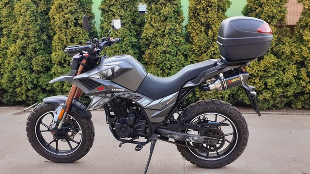

Daniel68 260 Napisano Decembar 25, 2024 (promenjeno) U prolazu, 82 postova Lokacija: Bački Petrovac Motocikl: Apn6s,Jawa350ts,Bmw R1200RT Prijavi odgovor kao problematičan Na sinovljevoj Pedi zamenili auspuh. Sad ima fenomenalan zvuk, kad vozi na dedamrazijadi skida i db kilere, onda bas grmi. Promenio Decembar 25, 2024 član Daniel68 2 1 Citat Podeli ovaj odgovor sa prijateljima Link to post Share on other sites More sharing options...
Krokodilo 3198 Napisano Decembar 25, 2024 Ne silazi, 5270 postova Prijavi odgovor kao problematičan Hvala Vam veliko, puno ste mi pomogli. Poslali su mi iz TJ Company sve sto je falilo... Za vikend cu da izmontiram. Ne stizem preko nedelje, dok dodjem sa posla kuci,vec je mrak. Takodje, crevo hladnjaka sto procuri na vecini novih motora sam resio tako sto sam odneo crevo na reparaciju u radionicu koja se bavi izradom hidraulickih creva. Fabricko crevo nije predvidjeno da trpi te temperature na koje se ulje zagreva i zbog toga strada... Није тачно ако је црево за пренос уља, односно хидраулично. Попусти вероватно на спојку па почне да слини. Можда фабричка спојка је мека или лошо осигурана, највероватно само ставе нов осигурач и мало боље осигурају специјалним алатом и то.Sent from my SM-G998B using Tapatalk Citat Podeli ovaj odgovor sa prijateljima Link to post Share on other sites More sharing options...
cezarpa 12627 Napisano Decembar 25, 2024 Ne silazi, 2972 postova Lokacija: pvo Motocikl: Connect gy6 125 Prijavi odgovor kao problematičan Jeftine muljare. Citat Podeli ovaj odgovor sa prijateljima Link to post Share on other sites More sharing options...
cicko_ru 250 Napisano Decembar 25, 2024 Svrati ponekad, 214 postova Lokacija: opste teme Motocikl: sve o nozevima Prijavi odgovor kao problematičan Pre 8 sati, Daniel68 je napisao: Na sinovljevoj Pedi zamenili auspuh. Sad ima fenomenalan zvuk, kad vozi na dedamrazijadi skida i db kilere, onda bas grmi. Jesil pravio drugu granu za lonce ili si prepravi postojeću. Ako možeš isfotkaj, hoću i ja da montiran takve. Citat Podeli ovaj odgovor sa prijateljima Link to post Share on other sites More sharing options...
Daniel68 260 Napisano Decembar 25, 2024 U prolazu, 82 postova Lokacija: Bački Petrovac Motocikl: Apn6s,Jawa350ts,Bmw R1200RT Prijavi odgovor kao problematičan Pravio sam drugu granu, fabricki sistem nisam hteo dirati ako slucajno bude trebao. Fabricki izduv sam preseko vidi se na slici i odande pravio nov. Citat Podeli ovaj odgovor sa prijateljima Link to post Share on other sites More sharing options...
Krokodilo 3198 Napisano Decembar 25, 2024 Ne silazi, 5270 postova Prijavi odgovor kao problematičan Pravio sam drugu granu, fabricki sistem nisam hteo dirati ako slucajno bude trebao. Fabricki izduv sam preseko vidi se na slici i odande pravio nov. Много више добијаш ако немаш ту Т рачву за два издува. ЈА би то прерадио за један и гарантујем да би разлика била евидентна.Sent from my SM-G998B using Tapatalk Citat Podeli ovaj odgovor sa prijateljima Link to post Share on other sites More sharing options...
Daniel68 260 Napisano Decembar 25, 2024 U prolazu, 82 postova Lokacija: Bački Petrovac Motocikl: Apn6s,Jawa350ts,Bmw R1200RT Prijavi odgovor kao problematičan Ok, samo da dodam da nije T racva jer nisam hteo da gasovi udaraju u zid i tako se dele, vec sam napravio Y racvu da sece gasove podjednako na oba auspuha. 1 Citat Podeli ovaj odgovor sa prijateljima Link to post Share on other sites More sharing options...
