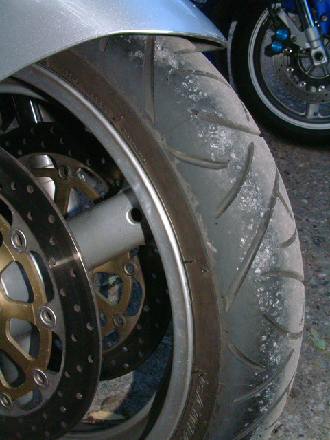

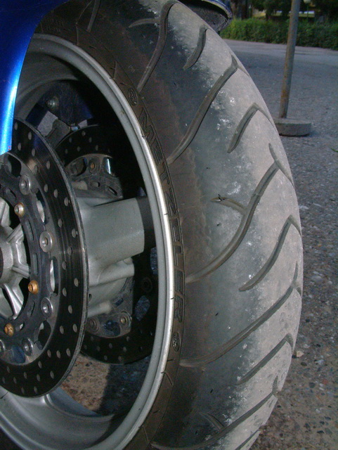

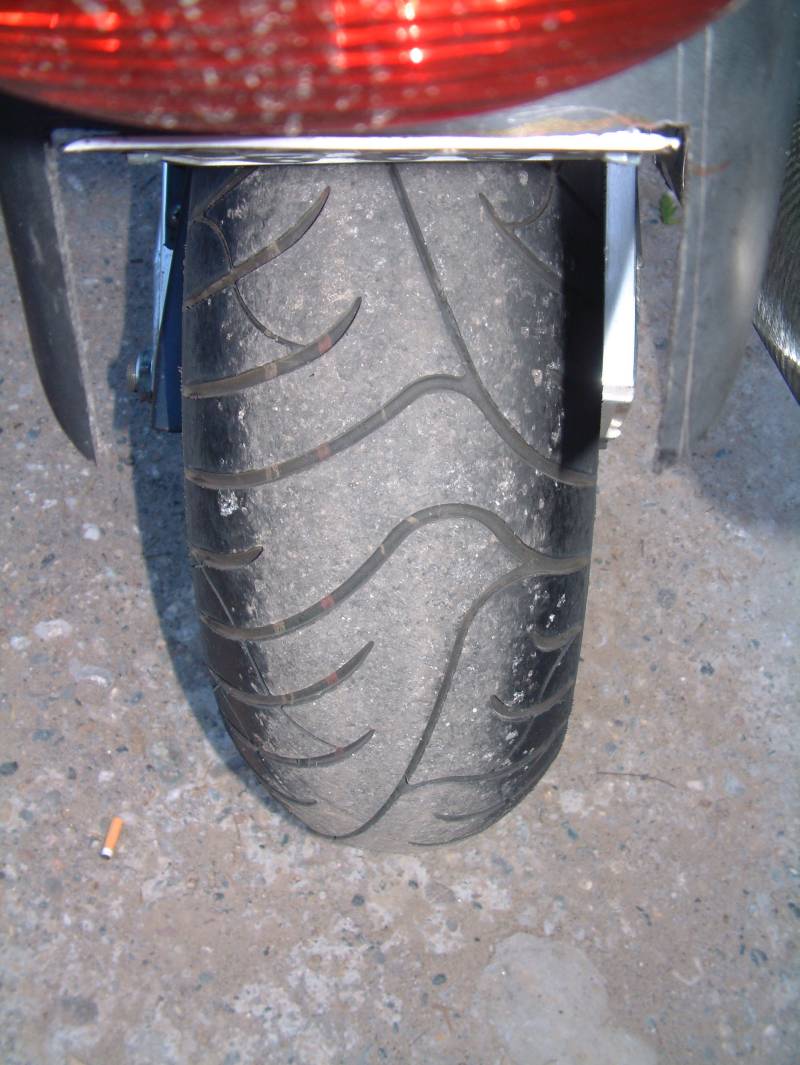

Boki-KG 93 Napisano Jul 30, 2008 Banned, 993 postova Lokacija: kg Motocikl: zx7r Prijavi odgovor kao problematičan Vladamir i ja smo bili na Chestobrodici da se malo vozimo. Naravno bilo je obaranja do kraja gume i dosta brze vozhnje. Ishli smo nekoliko puta gore dole dok nije pochelo da nam nestaje benzina. E sad, normalno je da kad vozimo sportski i obaramo motor da ostane bar 1cm na prednjoj gumi da nismo dotakli (nezamazano). Poshto sam ja bio iza Vladamira i obarao sam motor isto koliko i on i takoreci smo sve isto radili njemu je prednja guma bila 'normalna', a meni nije. Malko su nam se razlikovale putanje, no to nije bitno... Zanimaju me vasha mishljenja, shta mozhe da bude uzrok ovakvog stanja prednje gume sa obe strane? Pogreshno tezhishte, previshe opterecen prednji tochak, klizanje po krivinama ili neshto drugo...? Ja nisam osetio da je motor nemiran ni u jednom trenutku vozhnje. Sve normalno ali prvi put vidim neshto ovako. Gume su nam bile upaljene po ivicama od vozhnje, a slikano je malo posle pa se ne vidi. Kvalitet slika nije na nivou pa ne mozhe bash da dochara izgled guma. Moja prednja guma: Vladamirova prednja guma: Citat Podeli ovaj odgovor sa prijateljima Link to post Share on other sites More sharing options...

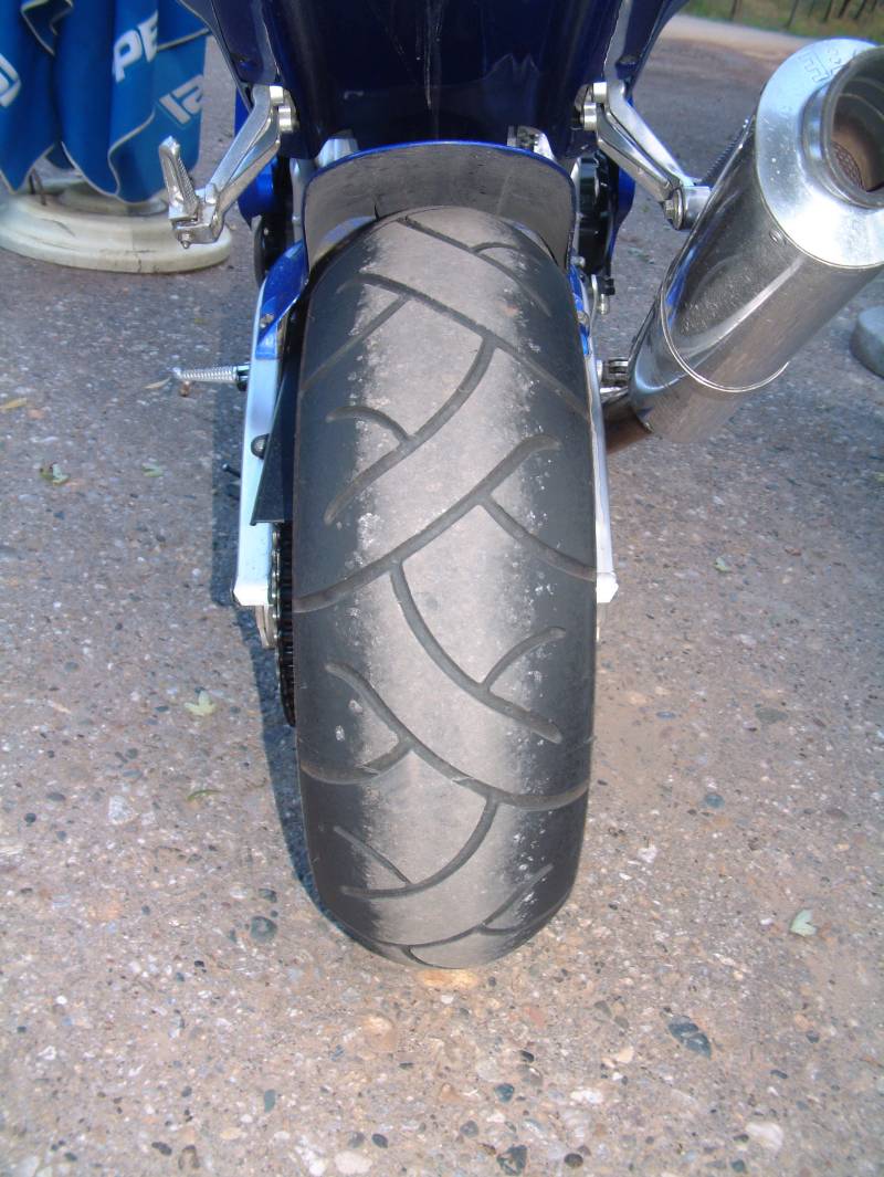

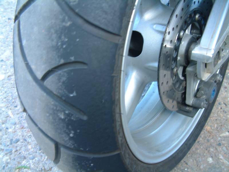

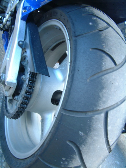

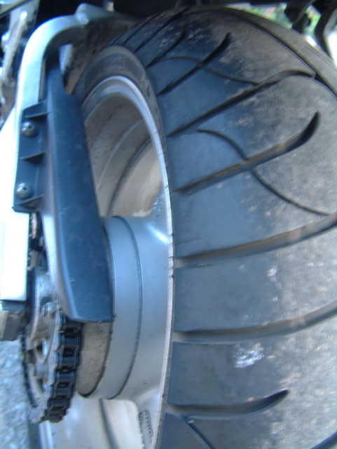

Boki-KG 93 Napisano Jul 30, 2008 Banned, 993 postova Lokacija: kg Motocikl: zx7r Prijavi odgovor kao problematičan Zadnje gume... Vladamir: Boki: Ova moja je skroz mutna sa loshim kontrastom pa se gore pri vrhu nazire linijica od obaranja... Citat Podeli ovaj odgovor sa prijateljima Link to post Share on other sites More sharing options...
dfast 447 Napisano Jul 30, 2008 Zainteresovan, 493 postova Lokacija: NL / Bgd Motocikl: Honda Vision Prijavi odgovor kao problematičan Motori razliciti, gume su razlicite, razlicit proizvodjac, profil... Tek kada stavite potpuno iste gume moguce je praviti poredjenja o stilu voznje, klizanju, tezistu...Jos ako bi seli na iste motore e to bi bilo ono pravo. Tu bi razlike ako postoje, dosle do izrazaja. Citat Podeli ovaj odgovor sa prijateljima Link to post Share on other sites More sharing options...

GixxerK6 860 Napisano Jul 30, 2008 Drug član, 1464 postova Lokacija: Beograd Motocikl: BMW S1000R, APRILIA RSV4 E5 Prijavi odgovor kao problematičan Ja ne vidim ovde ništa čudno sve je kako treba jer su gume totalno različite. Čak se na slici vidi koliko je BT021 flat za razliku od Metzelera. Ako hoćete da poredite gde ko obeležava gume po krivinama morate da imate isti par guma, isti pritisak u njima, ista potrošenost i ako je još isti motor to je prava stvar. U ovom slučaki R1 je imao mnogo više posla da obeleži gume gde je obeležio nego SRAD sa njegovim gumama koje imaju profil za touring. Citat Podeli ovaj odgovor sa prijateljima Link to post Share on other sites More sharing options...

doda 178 Napisano Jul 30, 2008 Zainteresovan, 600 postova Lokacija: Mladenovac Motocikl: BMW R 1200 RT Prijavi odgovor kao problematičan Isti slucaj kod mene. Zadnja skoro na ivici a prednja ima jos po 2cm do ivice ?? A zasto je tako--nemam pojma. RBOBAN je verovatno mislio na dobro napunpane gume koje daju manje gaziste i manje napunpanu koja se deformise u krivini i daje siri otisak naleganja na asfalt. Citat Podeli ovaj odgovor sa prijateljima Link to post Share on other sites More sharing options...
Charuga 770 Napisano Jul 30, 2008 Drug član, 1342 postova Lokacija: Beograd-Srbija Motocikl: ZX10-R Prijavi odgovor kao problematičan Ja ne vidim ovde ništa čudno sve je kako treba jer su gume totalno različite. Čak se na slici vidi koliko je BT021 flat za razliku od Metzelera. Lepo je covek napisao...pogledajte malo bolje profil guma i bice vam jasno kako "gaze" kroz krivinu.... Citat Podeli ovaj odgovor sa prijateljima Link to post Share on other sites More sharing options...
Boki-KG 93 Napisano Jul 30, 2008 Banned, 993 postova Lokacija: kg Motocikl: zx7r Prijavi odgovor kao problematičan Ja ne vidim ovde ništa čudno sve je kako treba jer su gume totalno različite. Čak se na slici vidi koliko je BT021 flat za razliku od Metzelera. Lepo je covek napisao...pogledajte malo bolje profil guma i bice vam jasno kako "gaze" kroz krivinu.... Da ponovim josh jednom, obarao sam motor na ovim gumama zadnjih 1500km i prednja guma nije nikad ovakva bila. Pre 2 nedelje proveren pritisak u gumama i napumpane su propisno. Stvar je upravo u tome da mi se ovo prvi put desilo i samo na ovim gumama a promenio sam ih prilichno. Da li ovako zamazana prednja guma znachi da sam bio na ivici proklizavanja po krivinama? Citat Podeli ovaj odgovor sa prijateljima Link to post Share on other sites More sharing options...

Maki 289 Napisano Jul 30, 2008 Drug član, 2110 postova Lokacija: Zrenjanin Motocikl: Suzuki GSX-R 1000 L1 SBK; MV Agusta F4 1000 S; Ducati 996 S; Aprilia RSV4 RF; Suzuki GSF 1200 N; Triumph Speed Triple 1200 RS Prijavi odgovor kao problematičan Sve zavisi od pritiska u gumi, konkretno modela gume, oblika, jer su Bridgestonke na Suzi ravnije i brze dolaze do ivice, dok M1 na Yamahi ima vise sportski, zasiljeni profil. Uzimajte u obzir i to da su motocikli totalno drugacijih geometrija. Evo kod mene npr (na ovoj slici sa avatara) dok je zadnja debelo zasla preko ivice, prednja ima jos 4-5mm gaza, gume su BT-014, pritisak 2.5napred, 2.9 pozadi. Citat Podeli ovaj odgovor sa prijateljima Link to post Share on other sites More sharing options...
