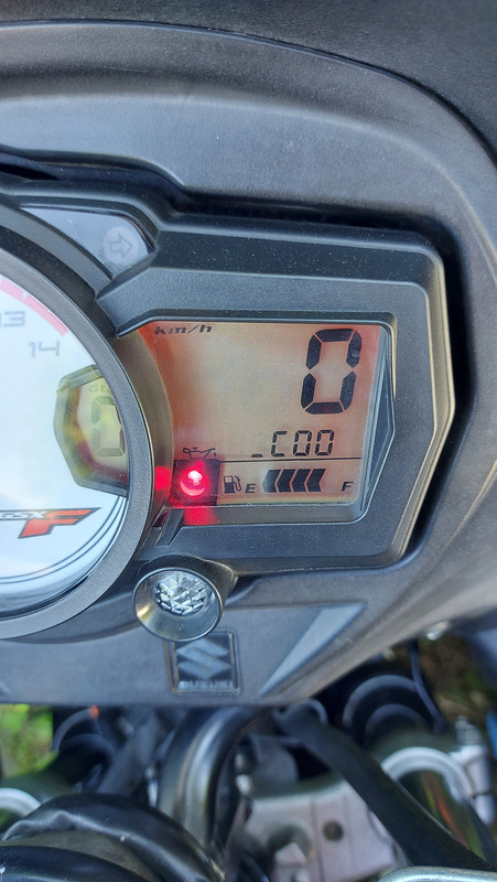

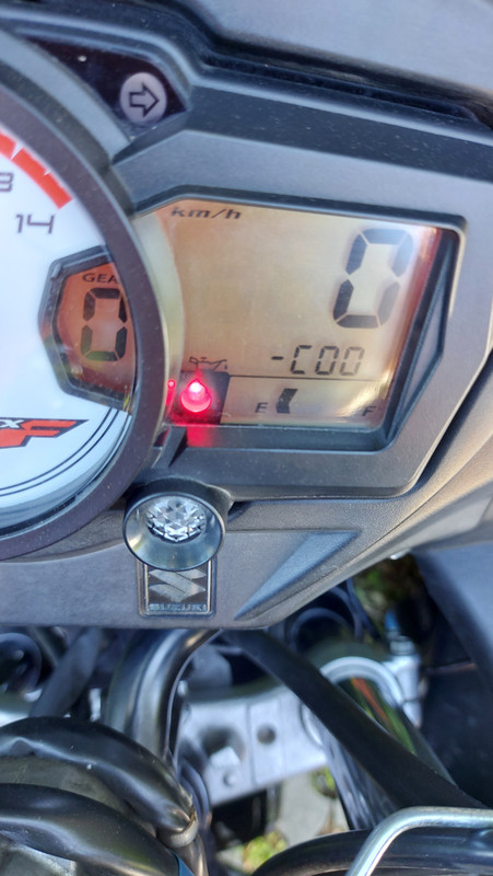

Gile_Extremeboy 7964 Napisano Jun 3, 2021 (promenjeno) Drug član, 2484 postova Lokacija: Braunau am Inn (Austrija) - Svilajnac Bobovo Motocikl: VFR1200F '10, SV650N '06 Prijavi odgovor kao problematičan On 2.6.2021. at 6:07, N.F.S. je napisao: Pumpa goriva (opet, ti si bese rasturao). Ima li neku gresku upamcenu, jesi li proverio kodove? Sent from my LLD-L31 using Tapatalk Samodijagnostika kaže TPS nije na mestu, krenuću od njega. Promenio Jun 3, 2021 član Gile_Extremeboy Citat Podeli ovaj odgovor sa prijateljima Link to post Share on other sites More sharing options...

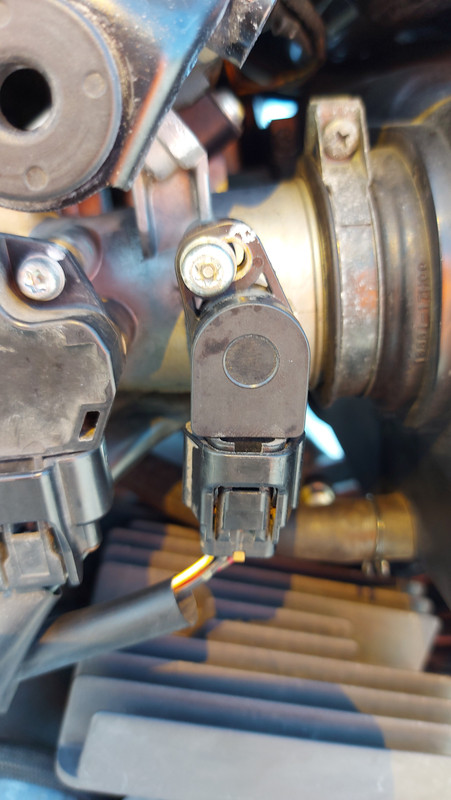

N.F.S. 26209 Napisano Jun 3, 2021 Integrisan, 10661 postova Lokacija: Kragujevac Motocikl: ---Honda--- Prijavi odgovor kao problematičan Nije to problem sigurno, na isto sam mesto postavio i kod sebe tps, sklonio ga sa sredine (gde je kao po defaultu)... Voltmetrom stelovao, taj voltmetar u vidu 3 crtice nije bas precizan. Ako pomeranjem TPS_a ne mozes na sredinu dovesti to znaci da na usisnoj klapni, izmedju 2 i treceg cilindra moras podici blaaaago ler! Nemas ti tu goriva rekao bih ovako na daljinu... Citat Podeli ovaj odgovor sa prijateljima Link to post Share on other sites More sharing options...
N.F.S. 26209 Napisano Jun 3, 2021 Integrisan, 10661 postova Lokacija: Kragujevac Motocikl: ---Honda--- Prijavi odgovor kao problematičan I da, treba ti T20 torex sa rupom po sredini... Ja ga nisam imao pa sam dremelom napravio rez i odvio bez problema TPS. Citat Podeli ovaj odgovor sa prijateljima Link to post Share on other sites More sharing options...
Gile_Extremeboy 7964 Napisano Jun 3, 2021 Drug član, 2484 postova Lokacija: Braunau am Inn (Austrija) - Svilajnac Bobovo Motocikl: VFR1200F '10, SV650N '06 Prijavi odgovor kao problematičan Doterao sam TPS na sredinu ali opet ništa, sve je isto, samo njega nema Citat Podeli ovaj odgovor sa prijateljima Link to post Share on other sites More sharing options...
Gile_Extremeboy 7964 Napisano Jun 3, 2021 Drug član, 2484 postova Lokacija: Braunau am Inn (Austrija) - Svilajnac Bobovo Motocikl: VFR1200F '10, SV650N '06 Prijavi odgovor kao problematičan Pre 4 sati, N.F.S. je napisao: Nije to problem sigurno, na isto sam mesto postavio i kod sebe tps, sklonio ga sa sredine (gde je kao po defaultu)... Voltmetrom stelovao, taj voltmetar u vidu 3 crtice nije bas precizan. Ako pomeranjem TPS_a ne mozes na sredinu dovesti to znaci da na usisnoj klapni, izmedju 2 i treceg cilindra moras podici blaaaago ler! Nemas ti tu goriva rekao bih ovako na daljinu... Mislim da kad bi gorivo bilo u pitanju tj Pumpa ne bi isao na jačem gasu, jer kad malaksa Pumpa ona nemoze da postigne veće obrtaje gde treba više da gura. Elem pri prvom paljenju ide dobro u tim nižim obrtajima, dok je pod sauhom, čim se ugreje on zeza na manjim obrtajima, čak se i gasi sam kad stanes. Citat Podeli ovaj odgovor sa prijateljima Link to post Share on other sites More sharing options...

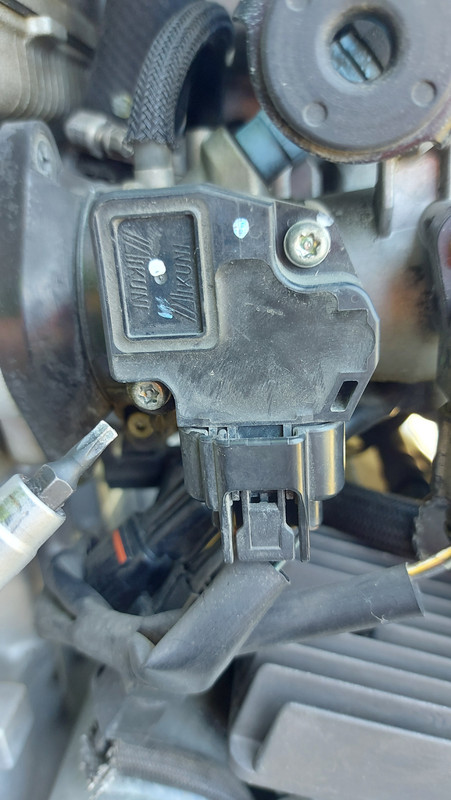

Gile_Extremeboy 7964 Napisano Jun 3, 2021 Drug član, 2484 postova Lokacija: Braunau am Inn (Austrija) - Svilajnac Bobovo Motocikl: VFR1200F '10, SV650N '06 Prijavi odgovor kao problematičan Koji je ovo andrak ? Citat Podeli ovaj odgovor sa prijateljima Link to post Share on other sites More sharing options...
N.F.S. 26209 Napisano Jun 3, 2021 Integrisan, 10661 postova Lokacija: Kragujevac Motocikl: ---Honda--- Prijavi odgovor kao problematičan TPS sekundarnih klapni, onih koje ECU kontrolise... Jedino njega i mozes stelovati. Kako si ti crticu doveo na sredinu? Povisio ler? Taj TPS do njega je skup 3 senzora (senzor pritiska na usisu, senzor temperature vazduha i TPS) i on nema mogucnost stelovanja. Nagadjamo na daljinu, posto nema ocitane greske... Jesu li stelovani ventili, koliko je presla suzana? Prljave usisne klapne, potrebna sinhronizacija... Vrati stare svecice... Citat Podeli ovaj odgovor sa prijateljima Link to post Share on other sites More sharing options...
N.F.S. 26209 Napisano Jun 3, 2021 Integrisan, 10661 postova Lokacija: Kragujevac Motocikl: ---Honda--- Prijavi odgovor kao problematičan Evo ovako, crveno je taj kombinovani skup senzora (TPS/MPS/IAT), u njemu se nalazi TPS klapni koje sajlama gasa povlacis, ne moze se stelovati. Zuto, sekundarni TPS, na klapnama koje preko step motora otvara/zatvara ECU. Citat Podeli ovaj odgovor sa prijateljima Link to post Share on other sites More sharing options...
Gile_Extremeboy 7964 Napisano Jun 3, 2021 Drug član, 2484 postova Lokacija: Braunau am Inn (Austrija) - Svilajnac Bobovo Motocikl: VFR1200F '10, SV650N '06 Prijavi odgovor kao problematičan pre 1 minut, N.F.S. je napisao: . Kako si ti crticu doveo na sredinu? Povisio ler? Ja sam bio ubeđen da je ovo TPS. Opustio malo srafcici mrda levo desno malo i crtica se pomerila gore dole. Citat Podeli ovaj odgovor sa prijateljima Link to post Share on other sites More sharing options...
Gile_Extremeboy 7964 Napisano Jun 3, 2021 Drug član, 2484 postova Lokacija: Braunau am Inn (Austrija) - Svilajnac Bobovo Motocikl: VFR1200F '10, SV650N '06 Prijavi odgovor kao problematičan E a sad ono glavno, čim sam pipnuo pravi TPS motor radi perfektno izgleda kontakt ga zezao. Juhuuu 1 Citat Podeli ovaj odgovor sa prijateljima Link to post Share on other sites More sharing options...
N.F.S. 26209 Napisano Jun 3, 2021 Integrisan, 10661 postova Lokacija: Kragujevac Motocikl: ---Honda--- Prijavi odgovor kao problematičan Jeste to TPS ali nema mogucnost stelovanja, nije ni predvidjen za to... Nema proslicovane rupe srafa a ne moze se zakretati ni zbog sonde temperature koja ulazi u telo... Ti si nekako uspeo da u tolerancijama pomeris Citat Podeli ovaj odgovor sa prijateljima Link to post Share on other sites More sharing options...
N.F.S. 26209 Napisano Jun 3, 2021 Integrisan, 10661 postova Lokacija: Kragujevac Motocikl: ---Honda--- Prijavi odgovor kao problematičan pre 2 minuta, Gile_Extremeboy je napisao: E a sad ono glavno, čim sam pipnuo pravi TPS motor radi perfektno izgleda kontakt ga zezao. Juhuuu Vrhunski! Mozda je ECU zatvarao klapne, nije znao sta da radi Skini ga i ako manual kaze da ne smes, ocisti lepo wd-om ceo i vrati, obelezi i ti polozaj gde da vratis. Vracas ga tako sto otvor prvo nabacis na osovinu pa zarotiras do rupe srafa, bice ti jasno kada skines... Citat Podeli ovaj odgovor sa prijateljima Link to post Share on other sites More sharing options...
