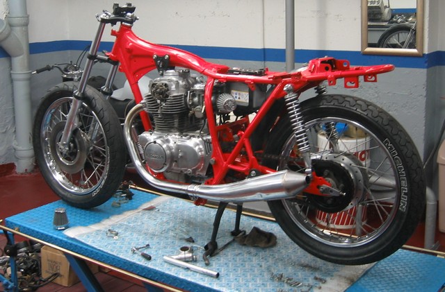

MIHO 599 Napisano Jul 14, 2009 Svrati ponekad, 370 postova Lokacija: Beograd Motocikl: Triumph trophy 900, HONDA CB250, HONDA CB360,MZ es 175/1 1966, Triumph Thunderbird 900 Classic Prijavi odgovor kao problematičan Sama kupovina motorcikala starog 30-50godina koji je po pravilu neispravan i nekompletan nije jako mudar potez ali posto to VOLIMO moramao biti spremni na 1000 problema. Da bi se nekom starom motorciklu udahnuo zivot neophodno je: Veliko znanje i iskustvo onoga ko se odluci na takav poduhvat ( ja takvog znanja nisam imao cak naprotiv „vrlo sam netalentovan za mehaniku i srodne zanate“), puno slobodnog vremena , prostor (radionica ili garaza) u kojoj ce jedan deo uvek biti slobodan za PROEKAT koji se pravi, novca treba na pocetku za kupovinu BAZE koju nameravamo napraviti a predracun koliko ce restauracija ili popravka kostati se premasi od 3 do 5 puta. Strpljenje i upornost . Hondu CB360 iz 1972g. Sam kupio u okolini Mladenvca, kompletnu, poluispravnu i uzasno zapustenu. Ideja je bila da se NAPRAVI za trke klasicnih motora do 1976. E, tu znanje, prostor, upornost i strpljenje ne pomazu bez NOVCA. Da apsolutno sve delove nalazite na “internetu” u nama bliskim zemljama Novi Zeland , Wajoming i slicno... a cene pa nemogucnost transporta i sl. Bez puno novca se krece u kompletno rasturanje , peskarenje, platifikacija rama i slicno ali nove orginalne delove agregata nismo imali. Rezultat je bio ockivan motor je radio samo u rezimu od 4000 do 6000 o/min pre i posle toga nista. Sada smo nabavili nesto novih delova ( karike ) a bregasta , klackalice i kompletna glava je uradjena. Nocas ga sklapamo pa ako bude SRECE da to lepo proradi niko zadovoljniji od mene nece biti. Ove price nebi ni bilo bez Kalija i Baneta Masnog koji imaju dovoljno strpljenja i volje da izvrse REINKARACIJU davno umrle HONDE. Nemoram ni da napisem da motor spremamo za 19.07.2009 za trku u Kraljevu. Citat Podeli ovaj odgovor sa prijateljima Link to post Share on other sites More sharing options...
Peki 1218 Napisano Jul 14, 2009 Braćala..., 2179 postova Lokacija: Beograd, Lion Motocikl: Honda CB750F 1981 Prijavi odgovor kao problematičan Sve čestitke za entuzijazam i uloženi rad E.X.T.R.A. Citat Podeli ovaj odgovor sa prijateljima Link to post Share on other sites More sharing options...
pukovnik 48 Napisano Jul 14, 2009 U prolazu, 47 postova Lokacija: novi sad Prijavi odgovor kao problematičan Bogdane hvala na savetu,provericu predpaljenje za vikend.Nadam se da je samo to u pitanju. E da , to nisam napomenuo prednji lancanik je sa 17 zuba,a ne sa 15 kako je standardno, ali koliko znam to bi eventualno moglo samo da poveca brzinu ,a ne da je smanji.Zadnji je standard sa 42 zuba. A ova Honda je extra! Svaka cast majstori. Citat Podeli ovaj odgovor sa prijateljima Link to post Share on other sites More sharing options...
PICASOO MZ 425 Napisano Jul 14, 2009 Drug član, 3121 postova Lokacija: Svilajnac Motocikl: '75 Honda cb 750F ss / '83 Jawa babetta typ. 207 Prijavi odgovor kao problematičan Sama kupovina motorcikala starog 30-50godina koji je po pravilu neispravan i nekompletan nije jako mudar potez ali posto to VOLIMO moramao biti spremni na 1000 problema. Da bi se nekom starom motorciklu udahnuo zivot neophodno je: Veliko znanje i iskustvo onoga ko se odluci na takav poduhvat ( ja takvog znanja nisam imao cak naprotiv „vrlo sam netalentovan za mehaniku i srodne zanate“), puno slobodnog vremena , prostor (radionica ili garaza) u kojoj ce jedan deo uvek biti slobodan za PROEKAT koji se pravi, novca treba na pocetku za kupovinu BAZE koju nameravamo napraviti a predracun koliko ce restauracija ili popravka kostati se premasi od 3 do 5 puta. Strpljenje i upornost . Hondu CB360 iz 1972g. Sam kupio u okolini Mladenvca, kompletnu, poluispravnu i uzasno zapustenu. Ideja je bila da se NAPRAVI za trke klasicnih motora do 1976. E, tu znanje, prostor, upornost i strpljenje ne pomazu bez NOVCA. Da apsolutno sve delove nalazite na “internetu” u nama bliskim zemljama Novi Zeland , Wajoming i slicno... a cene pa nemogucnost transporta i sl. Bez puno novca se krece u kompletno rasturanje , peskarenje, platifikacija rama i slicno ali nove orginalne delove agregata nismo imali. Rezultat je bio ockivan motor je radio samo u rezimu od 4000 do 6000 o/min pre i posle toga nista. Sada smo nabavili nesto novih delova ( karike ) a bregasta , klackalice i kompletna glava je uradjena. Nocas ga sklapamo pa ako bude SRECE da to lepo proradi niko zadovoljniji od mene nece biti. Ove price nebi ni bilo bez Kalija i Baneta Masnog koji imaju dovoljno strpljenja i volje da izvrse REINKARACIJU davno umrle HONDE. Nemoram ni da napisem da motor spremamo za 19.07.2009 za trku u Kraljevu. Puno uspeha u daljem radu i na trkama!!BRAVO !! Citat Podeli ovaj odgovor sa prijateljima Link to post Share on other sites More sharing options...
