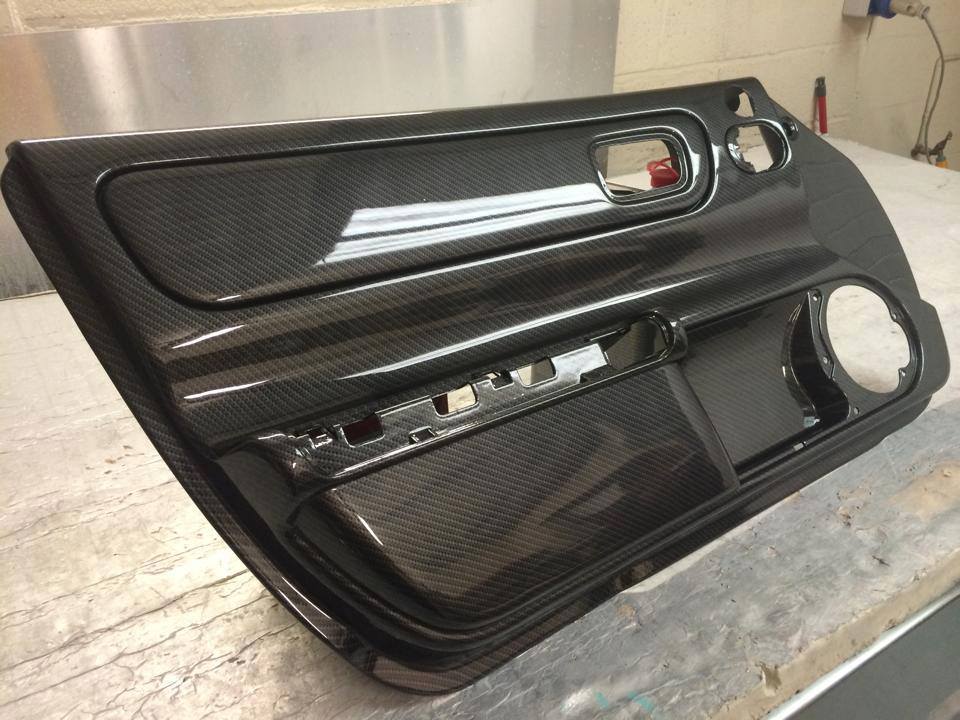

BokyBoy 23270 Napisano Decembar 20, 2022 Vozim motor, nisam BAJKER, 2871 postova Lokacija: BGD-ŽKV Motocikl: Kawasaki Ninja ZX14R Performance Sport Prijavi odgovor kao problematičan Ajde da povampirim temu, zima pa dosadno, radio bih parcijalno presvlacenje motora tj nekih delova folijom, moje pitanje je, gde, sta, kako? Radio bih u lak karbon varijantu prednji blatobran, plastike oko satova i stitnik lanca. Dvoumim se, raditi foliju Ili raditi water print, i za to mi treba misljenje gde, sta, kako? Ovaj dezen je u pitanju tj ako postoji uopste takva folija. Citat Podeli ovaj odgovor sa prijateljima Link to post Share on other sites More sharing options...
Rik 194 Napisano Decembar 20, 2022 Svrati ponekad, 229 postova Lokacija: Grocka Motocikl: Yamaha XJ900S Diverzija Prijavi odgovor kao problematičan Hidrografika se pokazala jako dobro za takve stvari, čak je rad kasnije vrlo otporan i na ogrebotine. 2 Citat Podeli ovaj odgovor sa prijateljima Link to post Share on other sites More sharing options...
BokyBoy 23270 Napisano Decembar 21, 2022 (promenjeno) Vozim motor, nisam BAJKER, 2871 postova Lokacija: BGD-ŽKV Motocikl: Kawasaki Ninja ZX14R Performance Sport Prijavi odgovor kao problematičan Upravo sada, Rik je napisao: Hidrografika se pokazala jako dobro za takve stvari, čak je rad kasnije vrlo otporan i na ogrebotine. Da, i ja sam pre za nju nego za foliju, bio je neki u Bolecu, Sharkline, poslao sam mu mail, cekam odgovor. Ako imate neke preporuke ili kontakte, delite! Promenio Decembar 21, 2022 član BokyBoy Citat Podeli ovaj odgovor sa prijateljima Link to post Share on other sites More sharing options...
Slammer 777 Napisano Decembar 21, 2022 Usamljeni kauboj daleko od doma svog, 467 postova Lokacija: Novi Sad - Leskovac Motocikl: Yamaha FZ1 Prijavi odgovor kao problematičan Ja bih ipak preporucio foliju. Nije destruktivna. Ima je u ovom dezenu. Nije zahtevna operacija zalepiti navedene delove i vrlo verovatno bi to mogli i samostalno, ako bar malo imate spretne ruke. Od alata su potrebni fen i skalper. Nakon sto zalepite, obavezno pustite duze krajeve i zavijte nekih 7-10mm i na kraju dobro ispecite fenom, industrijskim. 1 Citat Podeli ovaj odgovor sa prijateljima Link to post Share on other sites More sharing options...
