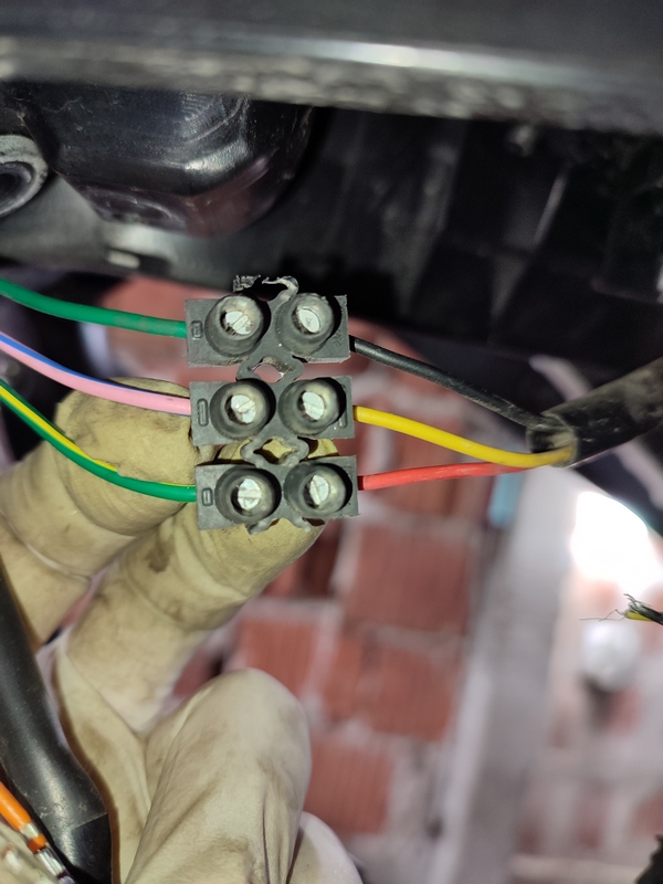

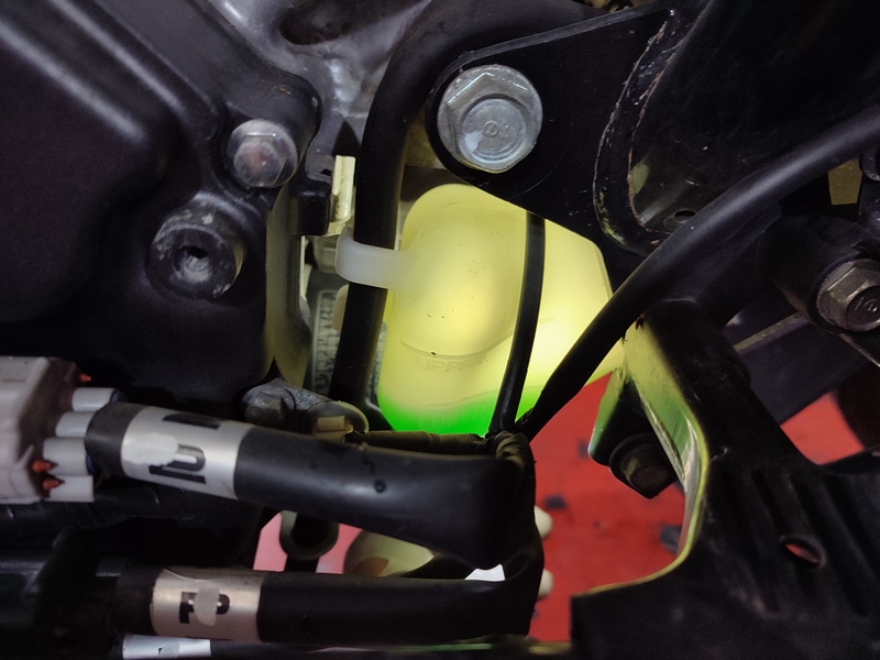

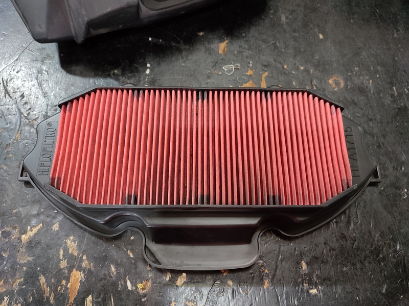

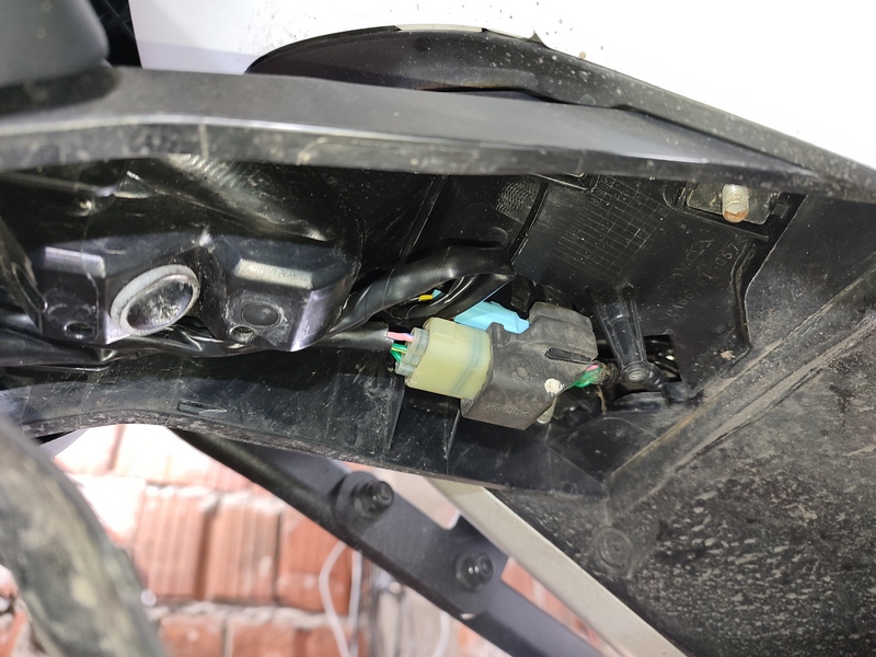

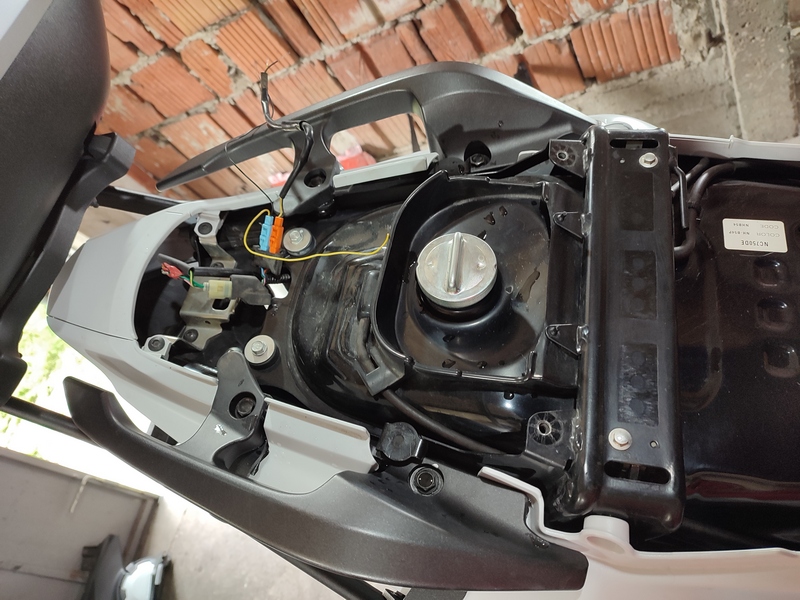

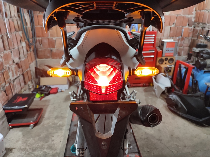

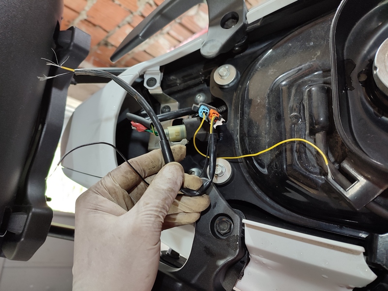

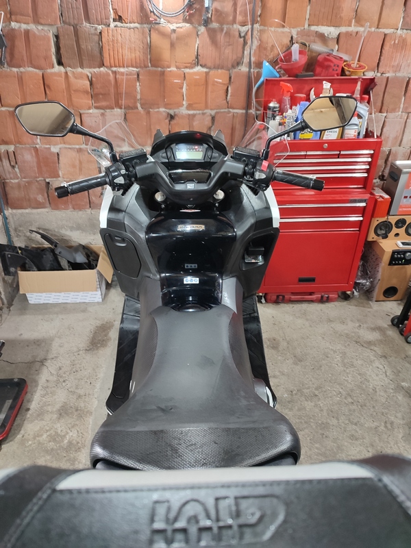

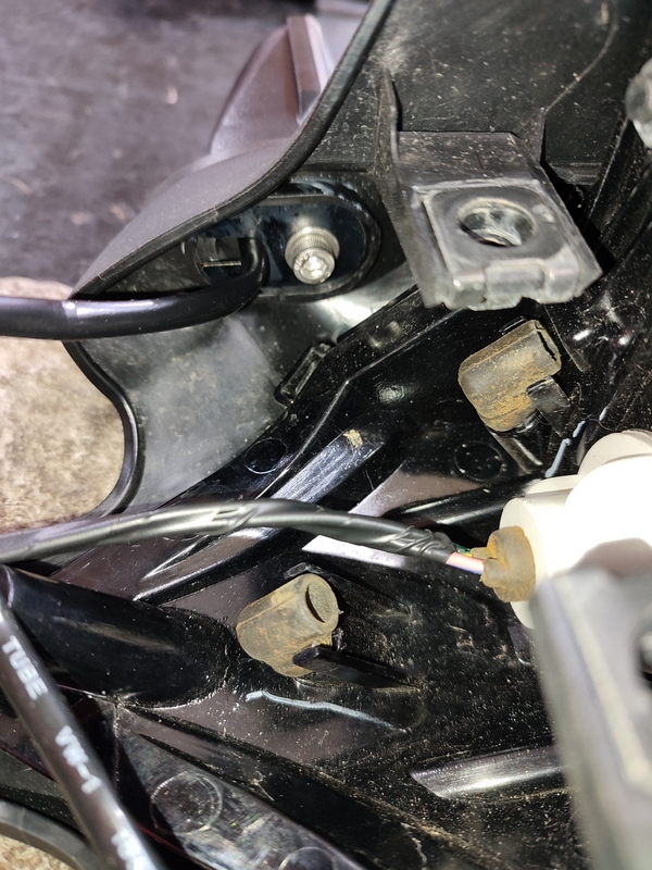

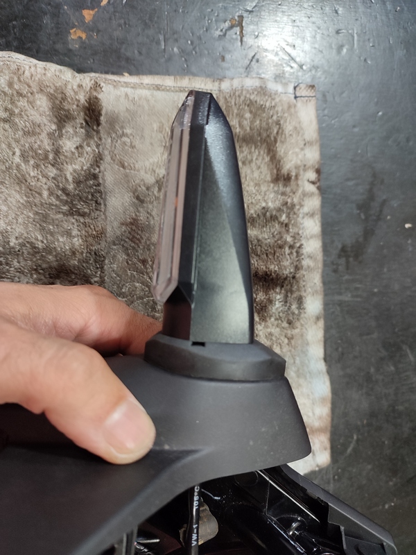

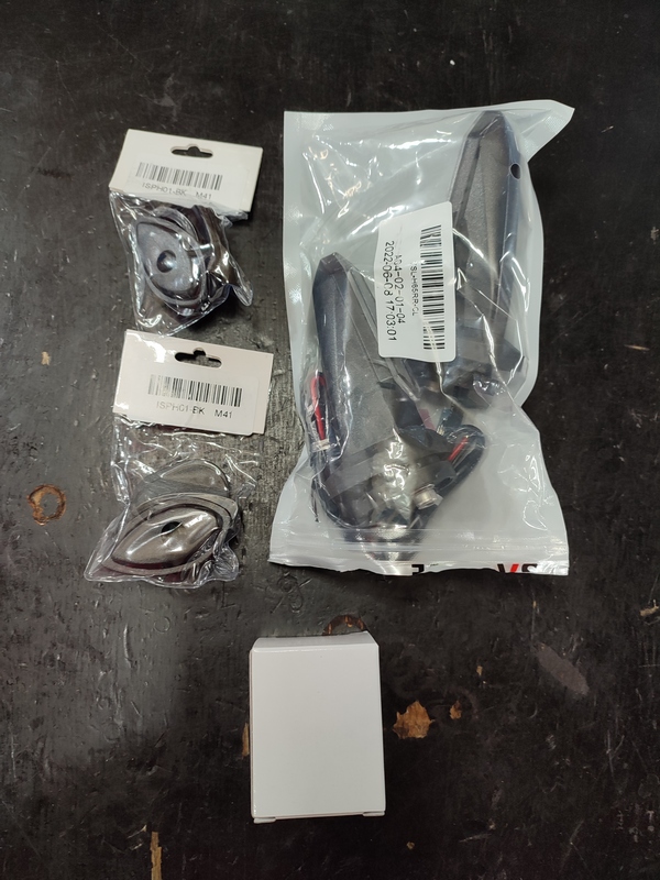

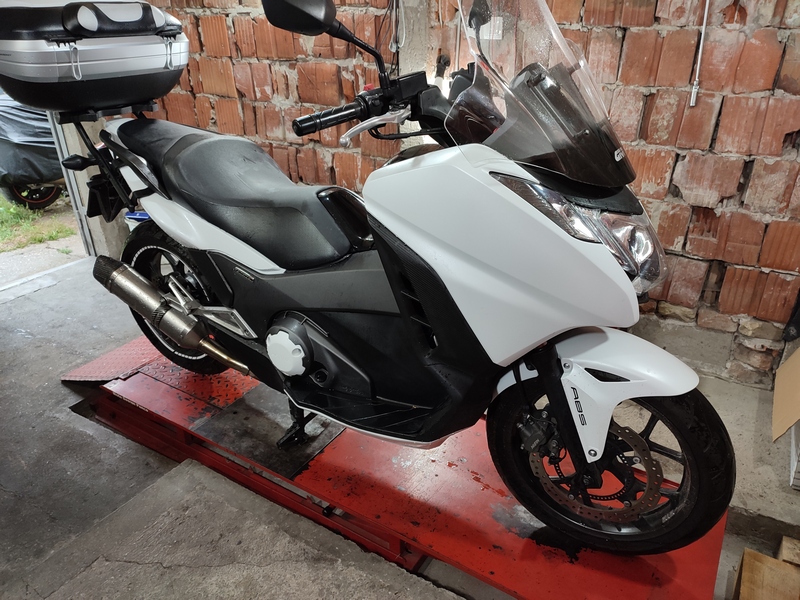

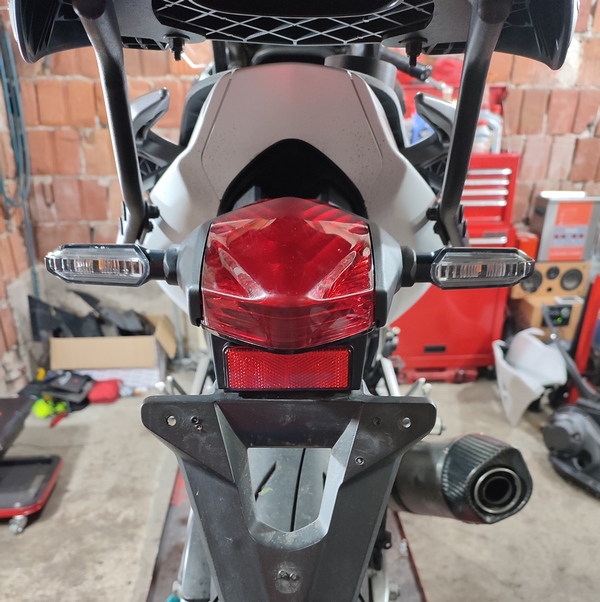

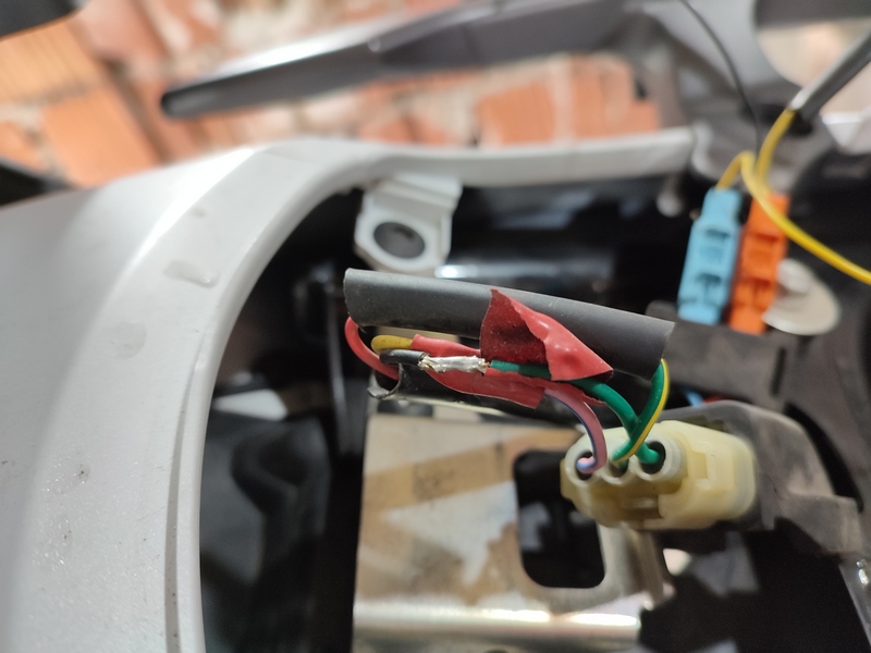

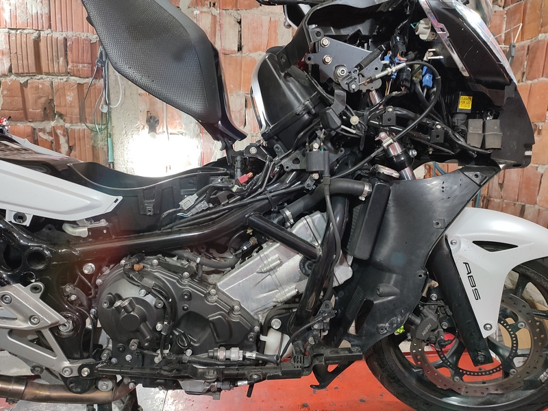

Satelis 17706 Napisano Septembar 4, 2022 Integrisan, 9757 postova Lokacija: Beograd - M.M.Lug Motocikl: Peugeot Satelis250 ...... Honda NC750XD Prijavi odgovor kao problematičan Bela od 750 kubici od kolege nam Wildserbian-a Pisao mi je Budimir da ima porblem sa laziranjem brzine kretanja. Sat pokazuje vise nego sto je realan osecaj te je iz tog razloga sknuo neku od aplikacija da uporedi stanje. Ispostavice se da inst. tabla lazira za 30km/h brzinu, vecu prikazuje. Rekoh mu da pogleda koji je odnos lancanika stavljen, 17/39/112 treba biti.... dok je kod njega prednji od 15 zuba. Majstor mu je zamenio za 15 zuba, nov lanac je stavljen, f. vazduha i ulje je zamenjeno. sad je red da se presteluju ventili a to znaci da treba odviti strafe i povaditi dosta zabica oem je i fali ga dobar sredjeni, svecke su dobre pritegnute kleme res. menjac nista ne pakujem, treba zadnje migavce zameniti za led Poruceni su migavci, plasticni adapteri i elek. automat. Ubrzo ce se ispostaviti da sem migavaca nista drugo nece trebati. neko je lani vec ubacio el. automat zmigavaca verni originalnim od X-ADV-a, kvalitetno na oko i pod rukom izgledaju moderniji i lepse ce se uklopiti od oem, licno sam odusevljen jbg, neko je vec krstio kako ne treba ovako se ne radi odmah mi budi sumnju d apogledam sa gornje strane situaciju Dobro je sto sam proverio jer nije dobro..... sve secem, izbacujem i vracam na fabriku (instalaciju). rupica na dole sve legne kao da je origanal ovako treba biti nekad sad lez. tockova, plocice su dobre.... lanac je zategnut ko struna kad se spusti sa c. stendera gotovo da jedva mrdne 3-5mm podesena P kocnica, dopumpane gume I to bi bilo to za sada, inace migavce sam odmah porucio da ih udenem kod mene na NC.... bas mi se svidjaju.... oko 20e preko Alije. 4 Citat Podeli ovaj odgovor sa prijateljima Link to post Share on other sites More sharing options...
Andrej_Hotstepper 9136 Napisano Septembar 4, 2022 Ne silazi, 3697 postova Lokacija: NS Motocikl: Versys 1000 Kiklop aka Belka, Sym ST200 aka Robb Prijavi odgovor kao problematičan Baš hteo da pitam, daj neki link za žmige, može i na PP Citat Podeli ovaj odgovor sa prijateljima Link to post Share on other sites More sharing options...
PrleUE 55 Napisano Septembar 4, 2022 U prolazu, 74 postova Lokacija: Kragujevac Motocikl: Suzuki Burgman 400, 2004; Honda Integra NC750D, 2019; Prijavi odgovor kao problematičan Otkud štelovanje ventila na 24.000km ? Koliko sam pratio obično si ih radio kad pređu 28.000 km pa na više. Jedino ako je ugrabio termin kod tebe pa sad sve da odradi u cugu. Citat Podeli ovaj odgovor sa prijateljima Link to post Share on other sites More sharing options...
Satelis 17706 Napisano Septembar 4, 2022 Integrisan, 9757 postova Lokacija: Beograd - M.M.Lug Motocikl: Peugeot Satelis250 ...... Honda NC750XD Prijavi odgovor kao problematičan Andrej Imas na aliji kolko volis, samo cukaj. Prle Da je kupljen ovde ne bi bilo pre 30-35K al pošto je uvoz.... 1 Citat Podeli ovaj odgovor sa prijateljima Link to post Share on other sites More sharing options...
SQTR 724 Napisano Septembar 5, 2022 Donaudampfschifffahrtselektrizitätenhauptbetriebswerkbauunterbea, 507 postova Lokacija: Cukarica Beograd Motocikl: NC750X '24 Prijavi odgovor kao problematičan Dare, Da li bi mogli migavci da svetle stalno kao kod nove Forze 750 a da flesuju pri skretanju? Jel to samo do automata ili nesto vise od toga? Citat Podeli ovaj odgovor sa prijateljima Link to post Share on other sites More sharing options...
X8 Vračar 4860 Napisano Septembar 5, 2022 Ne silazi, 2223 postova Lokacija: Beograd Motocikl: Honda NC700D Integra Prijavi odgovor kao problematičan Nećeš moći da prođeš tehnički sa stalno svetlećim žutim Citat Podeli ovaj odgovor sa prijateljima Link to post Share on other sites More sharing options...
SQTR 724 Napisano Septembar 5, 2022 Donaudampfschifffahrtselektrizitätenhauptbetriebswerkbauunterbea, 507 postova Lokacija: Cukarica Beograd Motocikl: NC750X '24 Prijavi odgovor kao problematičan To znam, jedino ako moze da se menja po potrebi Citat Podeli ovaj odgovor sa prijateljima Link to post Share on other sites More sharing options...
SQTR 724 Napisano Septembar 5, 2022 (promenjeno) Donaudampfschifffahrtselektrizitätenhauptbetriebswerkbauunterbea, 507 postova Lokacija: Cukarica Beograd Motocikl: NC750X '24 Prijavi odgovor kao problematičan https://youtu.be/dN5naGne6bo https://youtu.be/MraCBpPi19Q Odlicna resenja Promenio Septembar 5, 2022 član SQTR Citat Podeli ovaj odgovor sa prijateljima Link to post Share on other sites More sharing options...
Satelis 17706 Napisano Septembar 5, 2022 Integrisan, 9757 postova Lokacija: Beograd - M.M.Lug Motocikl: Peugeot Satelis250 ...... Honda NC750XD Prijavi odgovor kao problematičan Da ne bude zabune, migavci rade normalno ili ti ne svetle konstantno. Sliku sam napravio cisto da se vidi jacina svetla. Moze se napraviti da rade kao kod force, drugi automat, par relea, dioda, seckanje instalacije..... lakse je kupi forcu 1 2 Citat Podeli ovaj odgovor sa prijateljima Link to post Share on other sites More sharing options...
SQTR 724 Napisano Septembar 5, 2022 (promenjeno) Donaudampfschifffahrtselektrizitätenhauptbetriebswerkbauunterbea, 507 postova Lokacija: Cukarica Beograd Motocikl: NC750X '24 Prijavi odgovor kao problematičan Turčin ga napravio a ja da kupim Forzu? Ta saka elemenata kosta nista. Nece da moze. Ako zima potraje, resicemo i to. Promenio Septembar 5, 2022 član SQTR Citat Podeli ovaj odgovor sa prijateljima Link to post Share on other sites More sharing options...
Wildserbian 357 Napisano Septembar 10, 2022 Svrati ponekad, 164 postova Lokacija: Beograd Motocikl: Honda NC750X Prijavi odgovor kao problematičan Danas sam ga preuzeo od @Satelis i takodje je danas kod Ivana montiran novi vizir (Hibrid fabrickog i Puig-a). Mogu da se pohvalim da je odlicno ispao i bas je lepo cucnuo. Sto se migavaca tice bolje su legli nego fabrika! Ako se nekome bude dopao vizir, Ivan sada ima sablon ove moje kreacije. Za razliku od originala ovaj je 6 cm je duzi, taman toliko da se ne stvara velika buka oko kacige. 8 Citat Podeli ovaj odgovor sa prijateljima Link to post Share on other sites More sharing options...
