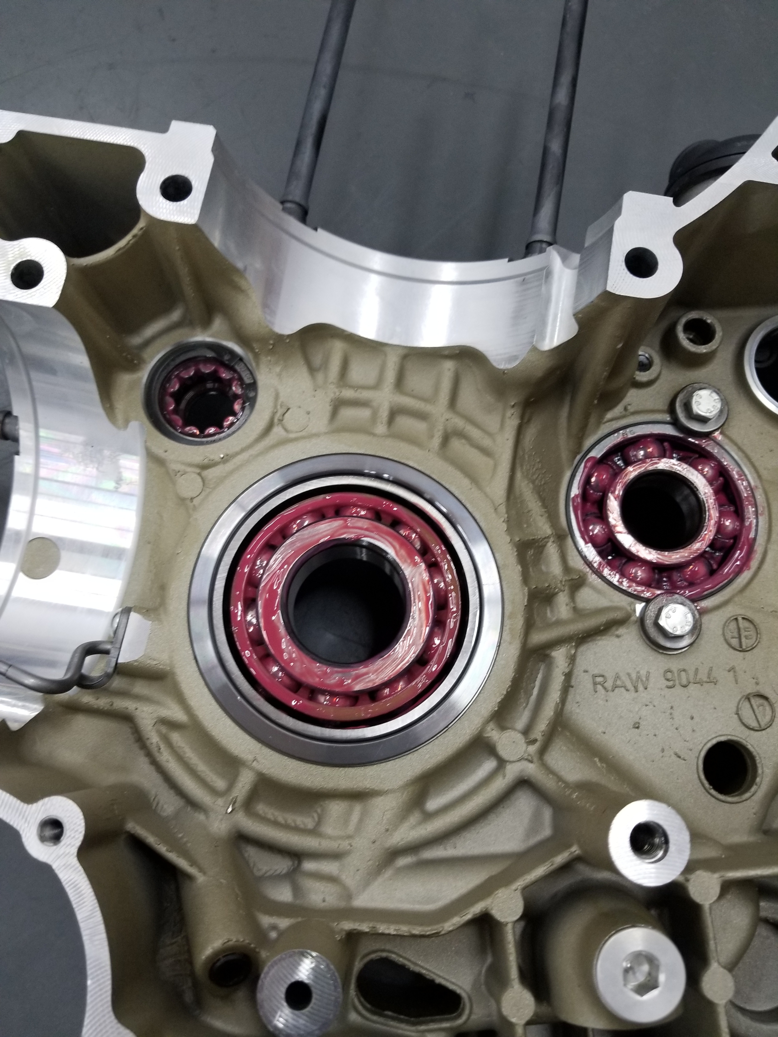

Мали Ћаћа 11789 Napisano Februar 18, 2018 Drug član, 4798 postova Lokacija: Ванкувер, Британска Колумбија Motocikl: Дукати '97 748, '08 848, '09 1198S, '12 1199С, 2020 РСВ4 1100 Фактори, 2021 РСВ4 1100 Фактори Prijavi odgovor kao problematičan Da ne odmaram novu temu ovde ću sa vremena na vreme da okačim po koju sliku. Radio sam agregat na MTS1200S. Evo par slika 2 Citat Podeli ovaj odgovor sa prijateljima Link to post Share on other sites More sharing options...
pronto 8150 Napisano Februar 19, 2018 Ne silazi, 6857 postova Lokacija: Vrmdža, Sokobanja Motocikl: konzerviran Prijavi odgovor kao problematičan Šta je bila priroda ovog posla i na kojoj kilometraži? Problem ili želja vlasnika? 1 Citat Podeli ovaj odgovor sa prijateljima Link to post Share on other sites More sharing options...
Мали Ћаћа 11789 Napisano Februar 19, 2018 Drug član, 4798 postova Lokacija: Ванкувер, Британска Колумбија Motocikl: Дукати '97 748, '08 848, '09 1198S, '12 1199С, 2020 РСВ4 1100 Фактори, 2021 РСВ4 1100 Фактори Prijavi odgovor kao problematičan Pre sat vremena, pronto je napisao: Šta je bila priroda ovog posla i na kojoj kilometraži? Problem ili želja vlasnika? Na ovoj Multistradi 1200 koja ima 52,000km se pohabao kugličasti lezaj radilice. Zašto stvarno neznam i ovo je prvi put da vidim ovakvo nešto na ovom modelu. Obe glave su zamenjene zbog toga što su bile porozne i motor je trošio antifriz kad postigne radnu temperaturu. Jeftinije je bilo da se popravi agregat nego da se kupi polovni preko eBaya. Kod vlasnika Dukatija i Aprilije veoma česta pojava je da se agregati rastavljaju na zahtev vlasnika da bi se dobile bolje performanse agregata 1 Citat Podeli ovaj odgovor sa prijateljima Link to post Share on other sites More sharing options...
Мали Ћаћа 11789 Napisano Februar 19, 2018 Drug član, 4798 postova Lokacija: Ванкувер, Британска Колумбија Motocikl: Дукати '97 748, '08 848, '09 1198S, '12 1199С, 2020 РСВ4 1100 Фактори, 2021 РСВ4 1100 Фактори Prijavi odgovor kao problematičan Napisao sam novu priču 1 Citat Podeli ovaj odgovor sa prijateljima Link to post Share on other sites More sharing options...
doktor 5257 Napisano Februar 19, 2018 Ne silazi, 5674 postova Lokacija: Kraljevo Motocikl: XT1200Z Super Tenere Prijavi odgovor kao problematičan Koja je crvena mast na slikama? 1 Citat Podeli ovaj odgovor sa prijateljima Link to post Share on other sites More sharing options...

Мали Ћаћа 11789 Napisano Februar 19, 2018 Drug član, 4798 postova Lokacija: Ванкувер, Британска Колумбија Motocikl: Дукати '97 748, '08 848, '09 1198S, '12 1199С, 2020 РСВ4 1100 Фактори, 2021 РСВ4 1100 Фактори Prijavi odgovor kao problematičan Pre 11 sati, doktor je napisao: Koja je crvena mast na slikama? Na engleski se zove assembly lube, ima više proizvođač, a ja koristom Red Line. Nikad ovo nisam sretao kod nas, mada verujem da ima da se kupi jer Loctite ima sličan proizvod. 2 Citat Podeli ovaj odgovor sa prijateljima Link to post Share on other sites More sharing options...

mradomir 3330 Napisano Februar 21, 2018 8-bit, 2006 postova Lokacija: Beočin Motocikl: KTM690 | Freeride 250R Prijavi odgovor kao problematičan Kakvu temperaturu meriš na onim slikama? Citat Podeli ovaj odgovor sa prijateljima Link to post Share on other sites More sharing options...

Мали Ћаћа 11789 Napisano Februar 21, 2018 Drug član, 4798 postova Lokacija: Ванкувер, Британска Колумбија Motocikl: Дукати '97 748, '08 848, '09 1198S, '12 1199С, 2020 РСВ4 1100 Фактори, 2021 РСВ4 1100 Фактори Prijavi odgovor kao problematičan On 21.2.2018. at 2:00, mradomir je napisao: Kakvu temperaturu meriš na onim slikama? Grejem blokove agregata na 100°C-120°C da bi mogao da izbijem stare ležajeve i montiram nove..kao što se vidi na slici koristim ringlu za to jer nemam mesta u radionici za šporet Citat Podeli ovaj odgovor sa prijateljima Link to post Share on other sites More sharing options...

mradomir 3330 Napisano Februar 21, 2018 8-bit, 2006 postova Lokacija: Beočin Motocikl: KTM690 | Freeride 250R Prijavi odgovor kao problematičan Na ovoj slici izgleda kao da si napunio rupu nečim, pa stavio senzor temperature? On 2/19/2018 at 0:27 AM, Mali Caca said: Citat Podeli ovaj odgovor sa prijateljima Link to post Share on other sites More sharing options...
Мали Ћаћа 11789 Napisano Februar 21, 2018 Drug član, 4798 postova Lokacija: Ванкувер, Британска Колумбија Motocikl: Дукати '97 748, '08 848, '09 1198S, '12 1199С, 2020 РСВ4 1100 Фактори, 2021 РСВ4 1100 Фактори Prijavi odgovor kao problematičan pre 7 minuta, mradomir je napisao: Na ovoj slici izgleda kao da si napunio rupu nečim, pa stavio senzor temperature? @mradomir ta rupa je od osovinice zupčanika za redukovanje anasera. Stavio sam senzor u tu rupu da bi očitao temperaturu bloka ( temperatura na slici je u farahajtima). Kad sam bio segrt i kad sam "postao majstor" nisam nikad video niti jednog majstora da izbija ležaj ili neku čauru na ovaj način, pa sam i ja tako radio dok nisam otkrio da moze i ovako. Zagrevannje aluminijskog bloka pomoću plamena dolazi do kristalizacije molekula u samom sastavu matrijala i mogučnost da pukne ( ali ovaj postupak je brz i ne čeka se dugo na željenu temperaturu), korišćenjem pečnice ili u ovom slučaju rerne ceo deo se zagrejava ravnomerno i nema potrebe za krivljenjem ili pucanjem itd... 1 Citat Podeli ovaj odgovor sa prijateljima Link to post Share on other sites More sharing options...
pronto 8150 Napisano Februar 21, 2018 Ne silazi, 6857 postova Lokacija: Vrmdža, Sokobanja Motocikl: konzerviran Prijavi odgovor kao problematičan Koliko li sam samo puta rasturao Tomosove motoriće iz kojih ležajevi bukvalno sami ispadaju. To je zato što su prethodno nabijani čekićem, u više navrata. Svaki put kad se tako radi skida se jedan tanki sloj materijala i na kraju nema više preklopa (kontra od zazora) koji je potreban da bi ležaj bio pravilno i čvrsto pozicioniran u svom kućištu. 1 Citat Podeli ovaj odgovor sa prijateljima Link to post Share on other sites More sharing options...
