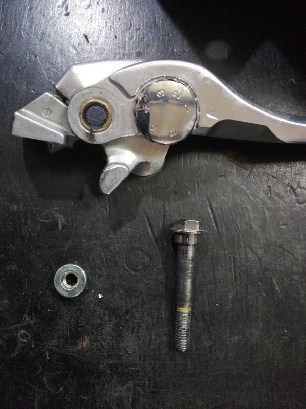

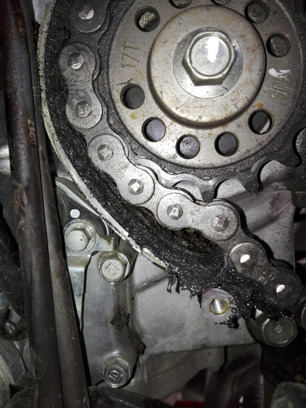

Satelis 17786 Napisano April 26, 2021 Integrisan, 9769 postova Lokacija: Beograd - M.M.Lug Motocikl: Peugeot Satelis250 ...... Honda NC750XD Prijavi odgovor kao problematičan Pu pa da pocnem.... prvo napadam točkovi (s'meko č) kao po obicaju svaki se pakuje na suvo, ne biva bit ce sredjeno i uredjeno oko lezajeva ocistiti napred-nazad pa macnuti zarad zastite uhhh sto volem kad su nove, odlicno cuce osovina pre vracanja sledeca stanica je zam. koc. plocica Ovde dolazim do zajeba.... Poskidao sam oba para prednjih klesta i izvadio plocice. Dok sam radio na desnoj strani sabijanje klipova zarad montaze novih plocki, cujem kako nesto zubori.... sta zubori nov motor? Pogledam kroz zbice i imam sta videti, ispao jedan klip i ode mas u propas eee hebem te sreco Nisam gore proverio nivo racunajuci sta ima ko da doliva koc. tecnost na skoro pa novom bajku.... bezveze sebi napravi muku. nema veze, reseno tako da nece vise inace svi srafovi (osovine, klesta, senzori abs-a) na oba kraja dobro pretegnuti napred djob dan zadnji lancanik 38 zuba sad krece muka, treba prednji zameniti, 17 zuba da bi se do njega stiglo.... nema druge nego galanteriju poskidati gornju a ondak i donju, jbg mogli su bolje resiti tu je blizu, iza poklopca gornji odvijen, donji se sakrio idealna smesa za satiranje lanca 100x smo rekli i opet se valja podsetiti..... zbog ovakvih stvari sprej treba izbegavati srediti sranje pa udenuti novi 118 linka pocetna djob dan ADV nije jak bajk i ako lepo cupa iz niskih obrtaja. Zamenu lanca uvek ispostovati od pocetka do kraja, posebno nitovanje.... zasto to kazem? Pre neki dan, cuo sam se sa Vukom, radi R1 izvadjen i rastavljen motor. Vlasniku je majstor lose zanitovao lanac, isti se razdvojio pri 260km/h.... puka sreca da vozacu nije nista al zato R je pretrpeo dobru stetu. Slomljen blok motora, iskrivljen rep od siline udara. moze se preci na zadnju i P kocnicu prvo P jer ima muku klip se ne vraca u pocetni polozaj, glavi prodor vode, korozija cini svoje trag glavljenja Kad se desi da zaglavi P kocnica, dzaba povlacenje i spustanje poluge napred. Dovoljno je uhvatiti metalni deo pozadi na samim klestima gde se kaci sajla i povuci u levu stranu. Privremeno resen problem. kocnice pozadi... djob dan pre vracanja plastika, koristim priliku izdrenirati odusak k.f.v. sam filter zameniti sve staro, zamenjeno se pakuje za kraj ostavljam Pali, zagrej, probaj, iskoci, sidji proveri sve u krug... Ok. Upalio ventilator, iskljucio isti, gasi, kontakt uz D dugme zarad reseta menjaca. Prepakuj amortizaciju napred-pozadi jer Nesa nema namere sici sa asfalta. Za oslanjanje vec sam lani pisao, mekano, mnogo mekano i super je za asfalt koji je pun rupa, zakrpa i preko lezecih. Svako malo ostrije kocinje, ceo prednji kraj potone momentalno. DJob dan, ende nema vise.... tj ima.... ovaj detalj mi je delimicno jasan al da je dobro resenj nije sigurno ako se koristi za punjenje baterije... ok uz dozu opreza, za startovanje nikako Odo jer sutra ce biti dug i naporan dan, na zapadu nista novo. 8 Citat Podeli ovaj odgovor sa prijateljima Link to post Share on other sites More sharing options...

muljaz 2789 Napisano April 27, 2021 Skuteras, 3842 postova Lokacija: Ivanjica Motocikl: T-Max 500 Prijavi odgovor kao problematičan Jesu li to nove Mutant gume? Znaci i za ciscenje prostora oko lancanika mora ceo motor da se rasturi?! Moraju li obe strane? Citat Podeli ovaj odgovor sa prijateljima Link to post Share on other sites More sharing options...

Satelis 17786 Napisano April 28, 2021 Integrisan, 9769 postova Lokacija: Beograd - M.M.Lug Motocikl: Peugeot Satelis250 ...... Honda NC750XD Prijavi odgovor kao problematičan Pre 22 sati, muljaz je napisao: Znaci i za ciscenje prostora oko lancanika mora ceo motor da se rasturi?! Moraju li obe strane? Krece se sa rasturanjem od plastike oko kontakt brave pa ispod sedista mala kratka. Zatim na levoj strani..... pozadi bocna gde su osiguraci, napred unutrasnja strana ispod fara, gornji pa donji panel ne bi li se doslo do poklopca prednjeg lancanika. Totalno su debilno resili plastike, moglo je to bolje, jednostavnije odraditi kako bi bilo lakse prici. Recimo, plastika oko brave ako se vuce u gornjem delu.... pucaju zabice sigurno, levi gornji panel ako se vuce ka spolja ili na gore.... pucaju vodjice, zadnja ispod sedista skida se povlacenjem na stranu....... svaka svoju politiku vodi, skupe su ko otrov. Citat Podeli ovaj odgovor sa prijateljima Link to post Share on other sites More sharing options...
muljaz 2789 Napisano April 28, 2021 Skuteras, 3842 postova Lokacija: Ivanjica Motocikl: T-Max 500 Prijavi odgovor kao problematičan Znam, mislim da sam pisao onomad o tome kad sam ugradjivao maglenke. Ne kapiram bas poentu takvog dizajna Citat Podeli ovaj odgovor sa prijateljima Link to post Share on other sites More sharing options...
Satelis 17786 Napisano April 29, 2021 Integrisan, 9769 postova Lokacija: Beograd - M.M.Lug Motocikl: Peugeot Satelis250 ...... Honda NC750XD Prijavi odgovor kao problematičan Meni je donekle jasno zasto su tako napravili..... novci kanda suruju tj normativ rada. Zasto za neku operaciju potrositi 1-2h kad moze 3-4h samo zbog par sitnica pri izradi, imam utisak da je namerno tako uradjeno Citat Podeli ovaj odgovor sa prijateljima Link to post Share on other sites More sharing options...

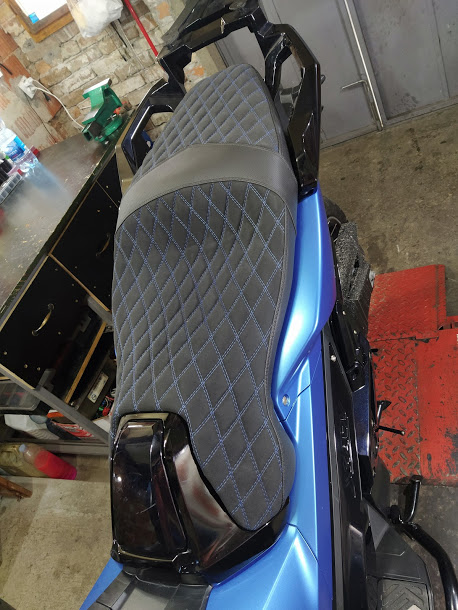

X-ADV 2021 16 Napisano Maj 27, 2021 U prolazu, 8 postova Prijavi odgovor kao problematičan Pozdrav drugari,Pratim forum i citam razne teme ali sticajem okolnosti sada sam se prvi put registrovao kao clan.Vidim niko jos nije okacio slike novog modela pa zbog ljubitelja ovog motora u nastavku par slika Utisci sta reci, mozda je svaka rec suvisna pa nek slika govori... Sve najbolje svima i puno kilometara ovog leta! 4 Citat Podeli ovaj odgovor sa prijateljima Link to post Share on other sites More sharing options...
