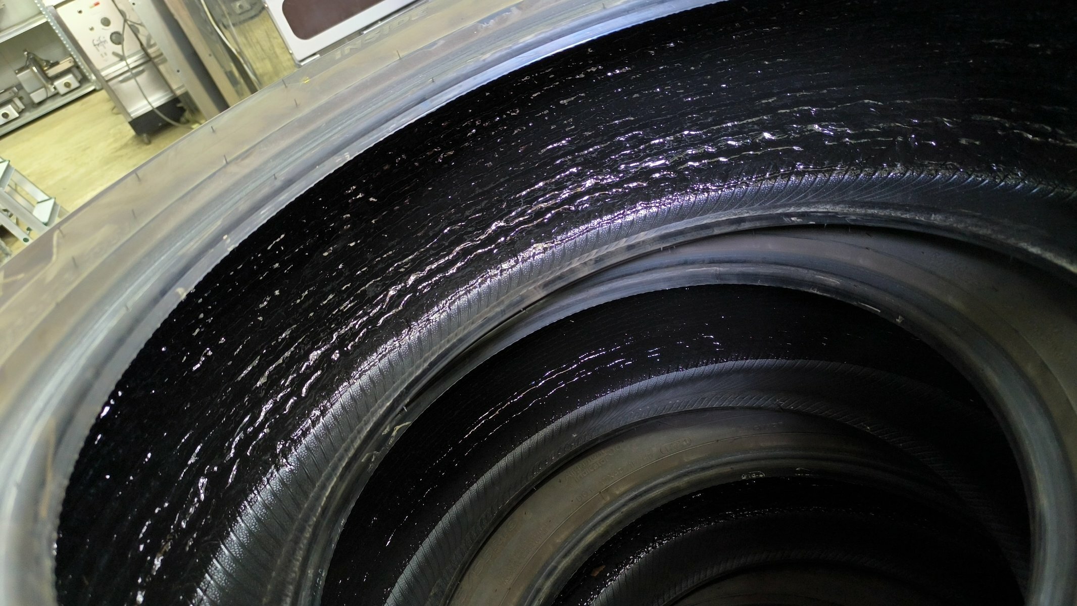

Pedja Ča 1449 Napisano Maj 3, 2025 Zainteresovan, 542 postova Lokacija: Cacak Motocikl: Honda CBF 1000 Prijavi odgovor kao problematičan Kupio gume u Nemackoj za SuV...imaju gel unutra lepljiv...ubedjen sam da ce rupu zacepiti. Citat Podeli ovaj odgovor sa prijateljima Link to post Share on other sites More sharing options...
