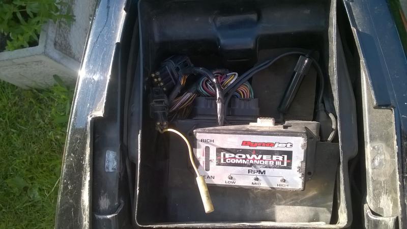

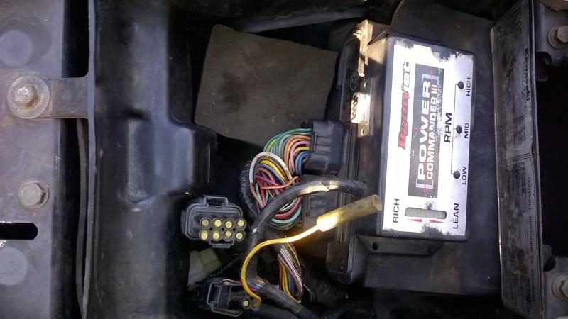

Spajk 828 Napisano Jun 9, 2016 Vikend motociklista, 676 postova Lokacija: Beograd Motocikl: Honda pantheon 125.. Prijavi odgovor kao problematičan Potreban mi je strucni info.. -cemu sluzi -princip na kome radi -kako da proverim dal radi -servis ili covek koji to popravljja,ugradjuje.. konkretno imam ga na motoru,nesto je prikaceno ali ima jos praznih dzekova koji nisu ukopcani..prodavac nije znao da mi objasni svrhu toga a i ja sam laik..evo slike Citat Podeli ovaj odgovor sa prijateljima Link to post Share on other sites More sharing options...
Momentum 1148 Napisano Jun 9, 2016 Rossista originale, 1063 postova Lokacija: Novi Sad Motocikl: Kawasaki ZX-9R C1 Prijavi odgovor kao problematičan Kontrola ubrizgavanja goriva, ukratko Mapiranje ubrizgavanja u zavisnosti recimo kakav izduv imas i slicno. Preko kompa mozes sve da podesis. Citat Podeli ovaj odgovor sa prijateljima Link to post Share on other sites More sharing options...
Tazmanija 28 Napisano Jun 10, 2016 U prolazu, 42 postova Motocikl: Aprilia Rsv mille Prijavi odgovor kao problematičan Pozdrav Opet ja Power Comander je Elektronska Kontrola. Modul koja je prikljucena na serijski ECU u kom se nalazi Mapa sa konjicima koji cekaju Oslobodjenje kompatibilan utikac omogucava da se montira-instalira u nekoliko minuta bez ikakvih poteskoca. On omogucava savrseno uskladivanje sistema za ubrizgavanje na motoru i za nju vezane pribora kao sto su sportske izduvne cevi, filtera za vazduh, itd bez menjanja originalnog ECU-a povecanje obrtni moment postiže pored optimizacije performansi bez mehanicke intervencije, primanje gasa ce biti znacajno poboljsan, Druga mapa ubrizgavanja je optimirana u idealnom, za dovod elektricne energije lambda vrednosti. Pre i Posle znatno se vidi na diagramu rezultat A oseti se i u voznji Map se sastoji od nekoliko tabele prikazuje komandi powera informaciju koliko se dodaje ili oduzima na svakom otvaranju gasa. Ocekivanja posle ugradnje Power Comandera,Je vise nego samo Vao! direktniji,zesci na gas u bilo kojoj brzini, Optimizacija potrosnje za poboljsanje efikasnosti,bolje performanse... programiranje na PC ili laptop je moguce i Gotove mape ima na netu za uobicajene izduvnih sistema, kao sto su Akrapovic,Arrov, Leo Vince itd. Jedan bez drugog ne idu. stim je misljeno (otvoren filter Sport, Agregat mora da ima sistem-ubrizgavanja goriva.I druga mapa koja je za odgovarajuci ?? Model i tu su opet sportski izduvi). Ako nema sistem ubrizgavanja onda nema ni smisla da se ovaj modul ugradjiva. Ali sistem ubrizgavanja moze u danasnje vreme da se naknadno dogradi na modele koji tu tehnkiku jos nemaju Ako se samo prikljuci modul bez ikakvih ili vecih podesavanja (Serijska Mapa) moze da se desi da Motor trza u normalnoj voznji i slabije primanje gasa.Dali bolje ide neznam? Al u svakom slucaju mesavina je siromasnija i motor se brze greje. Havarajija agregata?? sve ovo sto sam napisao NE znaci da je 100% Tacno i ja gresim dovoljno Moze da se zamisli ubrizgavanje kao sto je crevo za zalivanje,prskanje travnjaka, na kraju ima ventil. Kao prvo Odvrnemo slavinu i u crevo se stvara pritisak. Ipak sve je suvo Tek kada otvorimo ventil posprica vodu. Ako je zemlja vrlo suva Prskamo duže ako je potrebno samo malo vode jos jednom opet ali krace. Nase oci su senzori koji detektuju koliko je vlazna zemlja. A mozak koordinira citav rad. Ovde imas tvoj model i program za njega http://www.powercommander.com/Powercommander/Downloads/Default.aspx imas i mape. Ovako bi mogao da testiras dal je ok Valjalo bi prostudirati ceo proces pazljivo pa kad dodje onaj osecaj sigurnosti baciti se na posao. ovi momci vise bi ti rekli http://www.mcm-racing.rs/index.html Toliko od mene srecno pozz. 1 Citat Podeli ovaj odgovor sa prijateljima Link to post Share on other sites More sharing options...

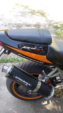

Spajk 828 Napisano Jun 11, 2016 Vikend motociklista, 676 postova Lokacija: Beograd Motocikl: Honda pantheon 125.. Prijavi odgovor kao problematičan Opet hvala puno na odgovoru.. Motor ide kao besan,u svakoj brzini na gasu proklizava..e sad ne znam dal je to takav motor nisam ga vozio do sada pa bi mogao neko ko ima slican da mi kaze..video sam na Navaku da ih ima pa cu popricati sa njima.. Na motoru je Yoshimura i imam neki info da je isao na trke ubrzanja,402m... Videcemo,polako se upoznajemo.. Ako neko ima bilo kakav info bilo bi dobro da podeli sa nama,motor je iz Nisa Citat Podeli ovaj odgovor sa prijateljima Link to post Share on other sites More sharing options...
Momentum 1148 Napisano Jun 11, 2016 Rossista originale, 1063 postova Lokacija: Novi Sad Motocikl: Kawasaki ZX-9R C1 Prijavi odgovor kao problematičan Za to cudo mozes da skidas presete, bukvalno izaberes koji je model motora i on ti ponudi sva moguca podesavanja i modove, pa ga onda ti tjuniras kako ti odgovara. Interesantna sprava Citat Podeli ovaj odgovor sa prijateljima Link to post Share on other sites More sharing options...

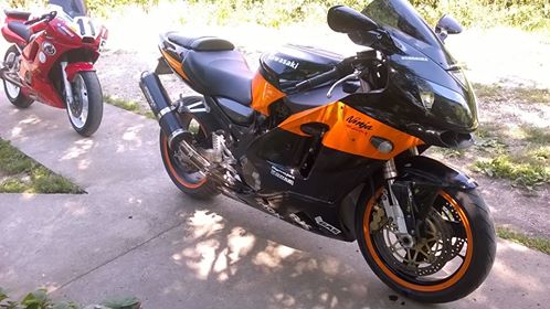

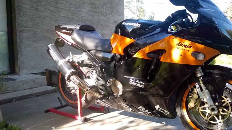

sreten75 424 Napisano Jun 13, 2016 Zainteresovan, 469 postova Lokacija: Dorcol Motocikl: zx12r Prijavi odgovor kao problematičan Jel imao taj motor nekada Repsol nalepnice ? Citat Podeli ovaj odgovor sa prijateljima Link to post Share on other sites More sharing options...
grof 759 Napisano Jun 14, 2016 drkadzija, 1259 postova Lokacija: novi sad Motocikl: njemac tisuca za na koleno, talijansko prdekalo za grad, sumo suzuki Prijavi odgovor kao problematičan Ako se nevaram taj motor je bio ko Saše iz Niša. i ma ga i ovde na forumu, kontaktiraj ga i pitaj sve što te zanima , čovek je motomajstor i verovatno zna motor do tančina. P.S. Zavidim ti na kupovini Citat Podeli ovaj odgovor sa prijateljima Link to post Share on other sites More sharing options...
