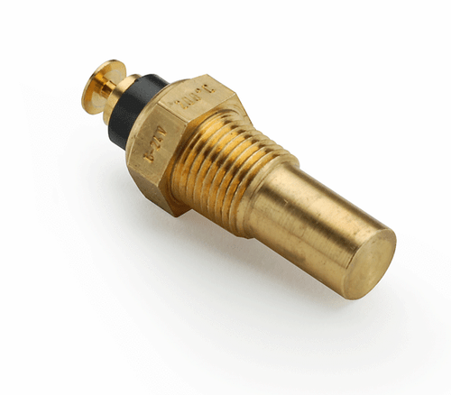

Bojan82 8663 Napisano Januar 25, 2017 Drug član, 2383 postova Motocikl: Umočiću... Prijavi odgovor kao problematičan Da li neko ima ideju kako da spojim ovo Jer meni je prethodni bio spojen nekom buksnom,naime kablic ima na kraju buksnu koja se navuce na senzor.Taj stari senzor je imao bas takav vrh napravljen za buksnu,a ovaj nema.Da napomenem da je taj stari senzor od neceg levog a ne od ovog motora,znaci karabudz neki teski.U uputstvu za motor stoji da taj kabal nema nikakvu buksnu nego kapicu kao ona za svecicu,samo naravno manju.Ima li nacina da napravim nesto? Podeli ovaj odgovor sa prijateljima Link to post Share on other sites More sharing options...
Bojan82 8663 Napisano Januar 25, 2017 Drug član, 2383 postova Motocikl: Umočiću... Prijavi odgovor kao problematičan Ovako izgleda moj stari senzor,i na onaj okrugli vrh legne buksna lepo. Podeli ovaj odgovor sa prijateljima Link to post Share on other sites More sharing options...
Bojan82 8663 Napisano Januar 25, 2017 Drug član, 2383 postova Motocikl: Umočiću... Prijavi odgovor kao problematičan Uvrno sam Nije to pitanje,nego kako da spojim sad kabal na senzor?Umesto normalne kapice na kablu ja imam neku buksnu.Jel moze to da se zalemi,ili stavi neki nastavak na senzor pa na njega buksna da se kaci,mislim mogu ja da napravim neku izmisljotinu al mozda neko ima kakvu pametnu ideju. Podeli ovaj odgovor sa prijateljima Link to post Share on other sites More sharing options...
Bojan82 8663 Napisano Januar 25, 2017 Drug član, 2383 postova Motocikl: Umočiću... Prijavi odgovor kao problematičan Setio sam se Ovo cu da skarabudzim na senzor,pa zensku buksnu na to,zicu pa za onaj deo sto lici na pasivni hladnjak od CPU-a.Probam sutra Podeli ovaj odgovor sa prijateljima Link to post Share on other sites More sharing options...
