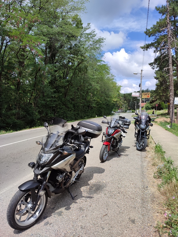

da ne bude posle nismo bili :)
Do duse i nismo bili do ralje nit na vocni kup .... al smo zato opeglali rudnik :moto2:
  • Sviđa mi se 8
  • Ponekad pozelim da sazrim i odrastem. Cisto da bi zrelo ozbiljno, 588 postova
  • Lokacija: Bgd Dorćol
  • Motocikl: NC750XA‚ Beverly 350
Opeglali su neki... a neki smo i bili mirniji, sve u svemu lepo Nedeljno popodne uz malo krivina i čašicu razgovora. Neki su posle i opeglali nazad a neki smo jos na kafu do Avale pa malo i pokisli... skoro do gaća ali sve to u rok službe a i opet ćemo.
Bilo lepo svakako!

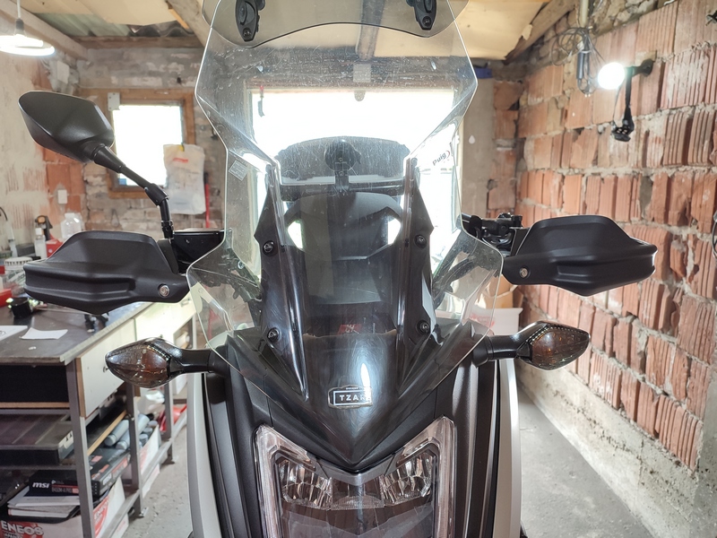

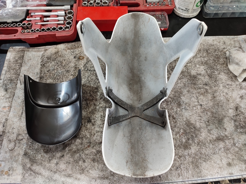

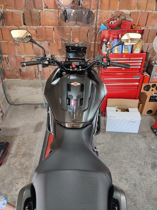

Pozdrav ekipo, stiglo jos par stvari za NC-a pa se malo montiralo:)
Najbitniji je crash bar koji bez pomoci kolege @Kadezi ne bi bio tu! HVALA:care:
Montirano sledece:
- klizaci vizira - odmah sam zamenio original za puig touring ali nije stitio dovoljno, sa ovim klizacima sam dobio podesavanje visine do nekih 8cm sto je odlicni i po potrebi se podesava. Prosto i brzo da je cak i na semaforu moguce podesiti visinu:na_glavi:
- zadnji blatobran (koji ne radi bas najbolje svoj posao)
- cras bar - odlicno je legao
Oko montaze nije bilo nekih problema, malo strpljenja i sve na svom mesti, evo par slika u nastavku.
Spusten vizir i podignut na max.
Crash bar Seba
Kaciga je dobila intercom, spreman je i za suvozaca, jos samo da nadjem vremena da se malo vozim pa da ugodjaj bude potpun.:moto1::na_glavi:

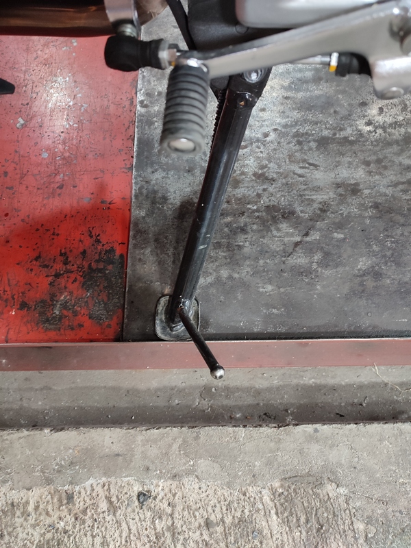

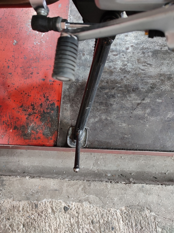

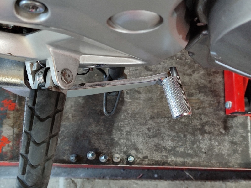

Ćopa konačno ispravljena.
Bio u Delti da uzmem novu i rekli mi da je nema u ponudi... @Satelis naravno nasao da ima. Ali sta ces,...Delta...
Da budem iskren, nije bas kao nova, ali posluzice. Bar sam je lepo ofarbao default_0a-smiley.gif
Sobzirom da sam uzeo centralni, vecinu vremena ce provoditi na njemu.
Sakle, naravoucenije: ne transportujte motor na ćopi!!!b7f2afa7eb7cff972264050f71c22bdd.jpga2d398d2bc9d3749ec75eaecb043b93b.jpg
I jos jednom hvala @DarkoB za slike koje su mi pomogle!!!

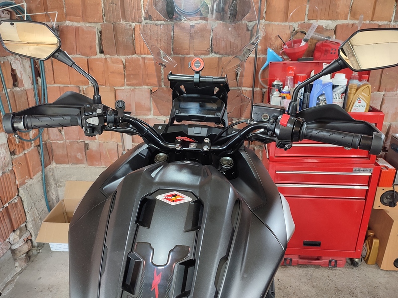

Ja imam givi nosac sa garminom na njemu.
Meni licno ne omera vidno polje, ali kada gledam snimak sa gopro koja je ispod moje brade, dosta zaklanja pogled.
Ovaj nosac telefona koji je na sredini guvernale, prebacio sam ga tu jer je smetao tank torbi (prije je bio namontiran nosac na lijevoj strani guvernale, odmah pored prekidaca i tc-a, jednostavno kad okrenem pun lijevi, tank torba izgura mobitel iz nosaca.
Ova pozcija u sredini mi ekstra odgovara, vidljivost i pristup. Ne smeta frunku, jedino smeta kada hocu da otkljucam frunk ili da otvorim zadnje sjediste. Buduci da obje operacije radim kad je motor vec na nogarama, dakle skinem telefon svakako, pa je sve ok.

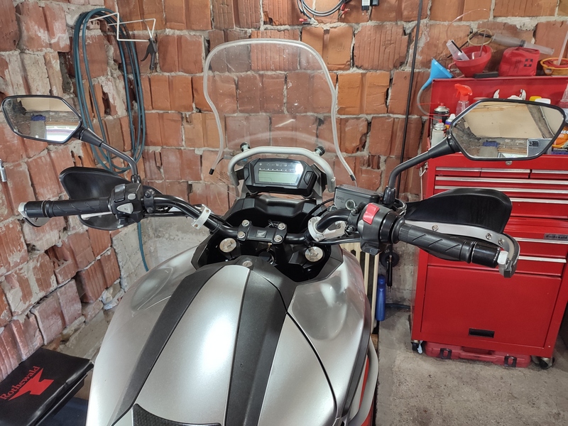

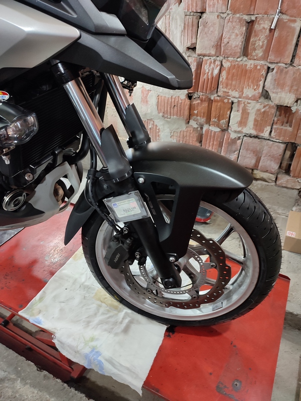

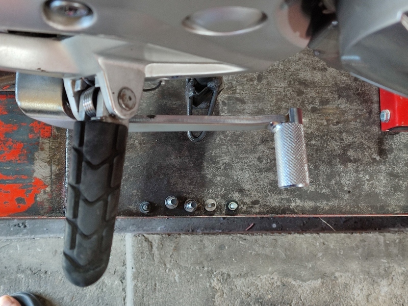

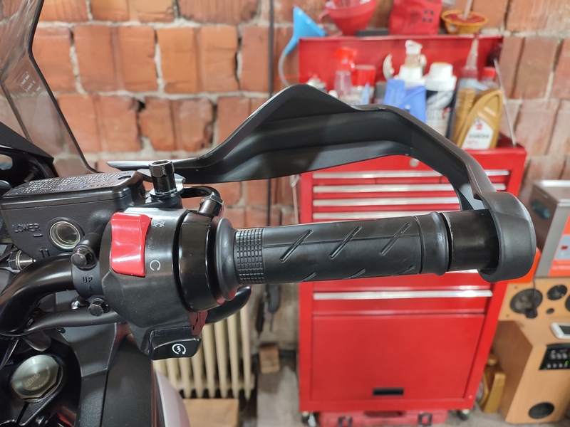

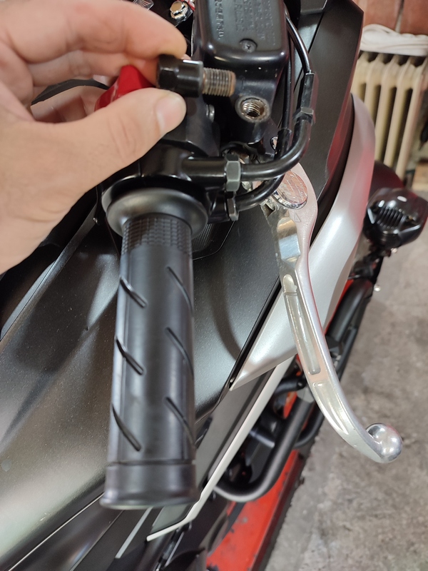

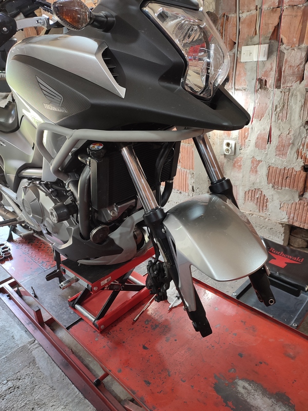

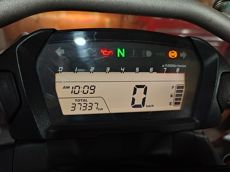

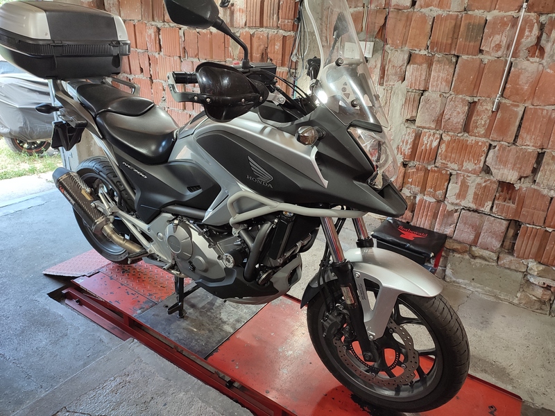

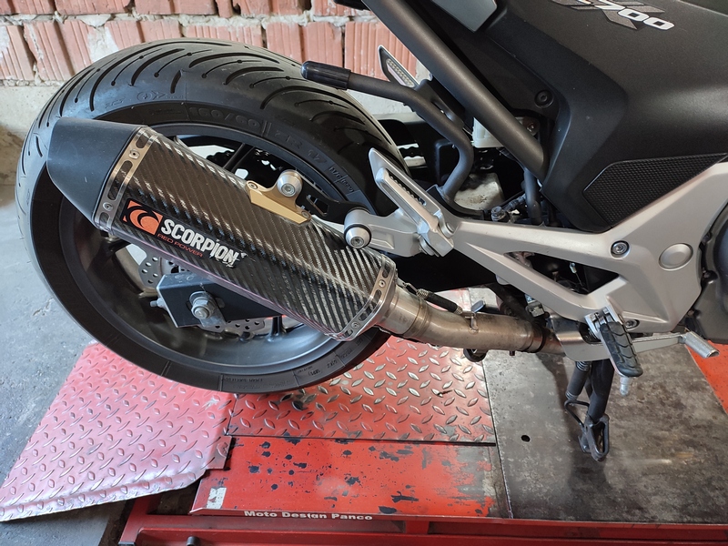

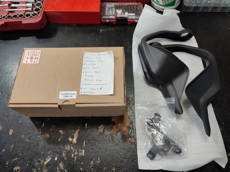

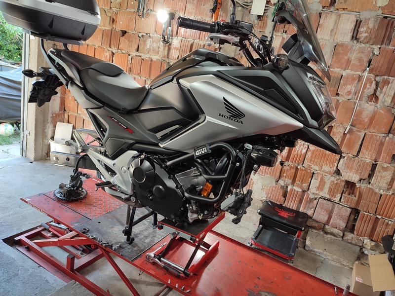

700-ka iz uvoza, Svica

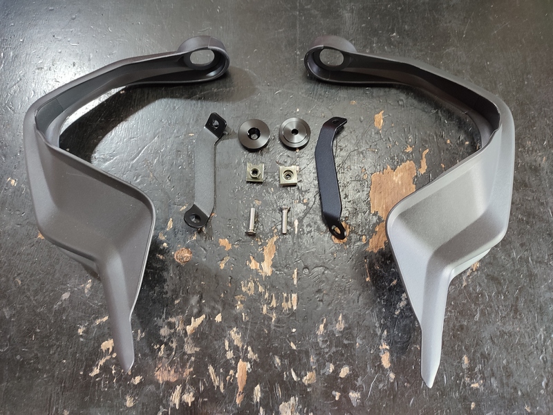

stitnici ruku, povisen vizir
zastite
cunak, c. stender .... fino
sreca nisu gumice ispale

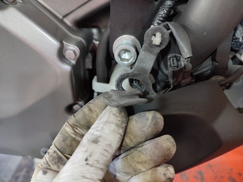

kacenje donje plastike
fali, menja se

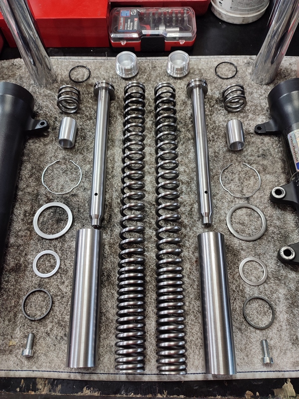

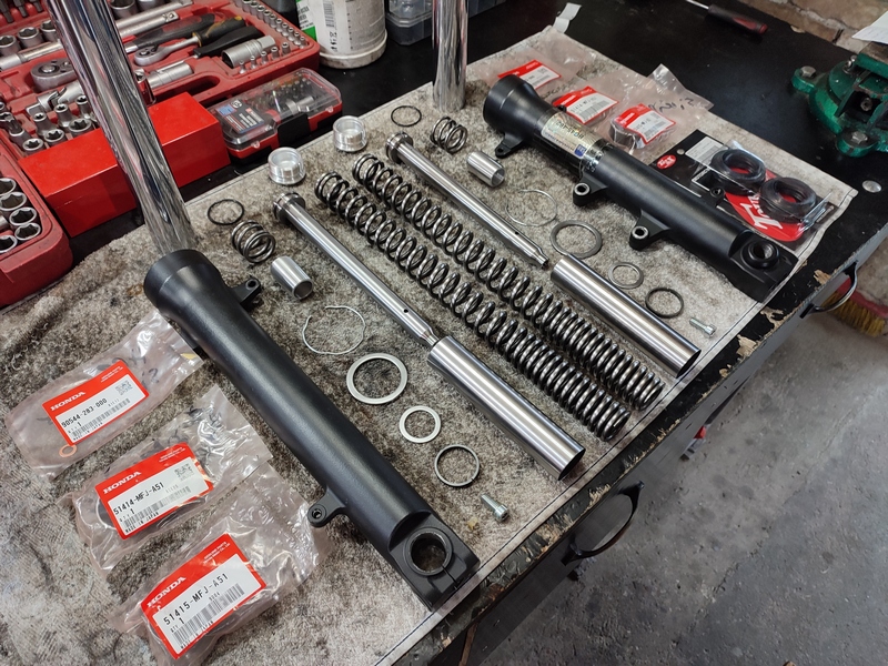

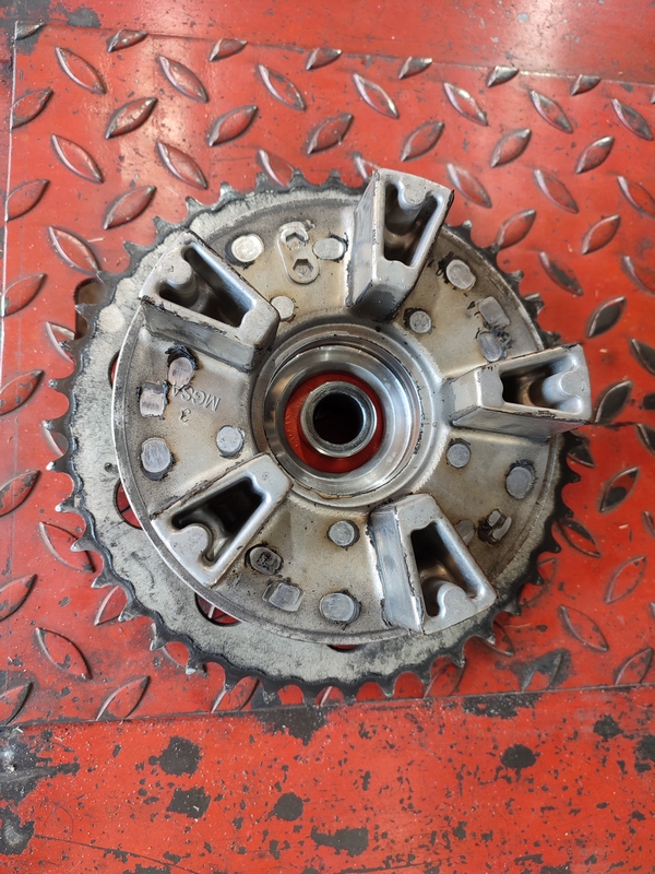

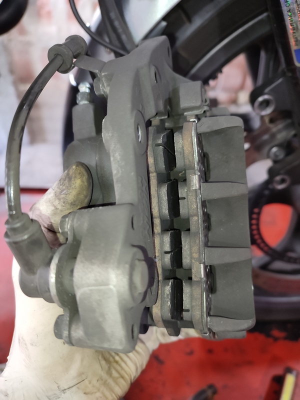

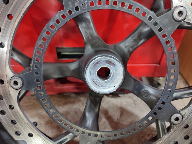

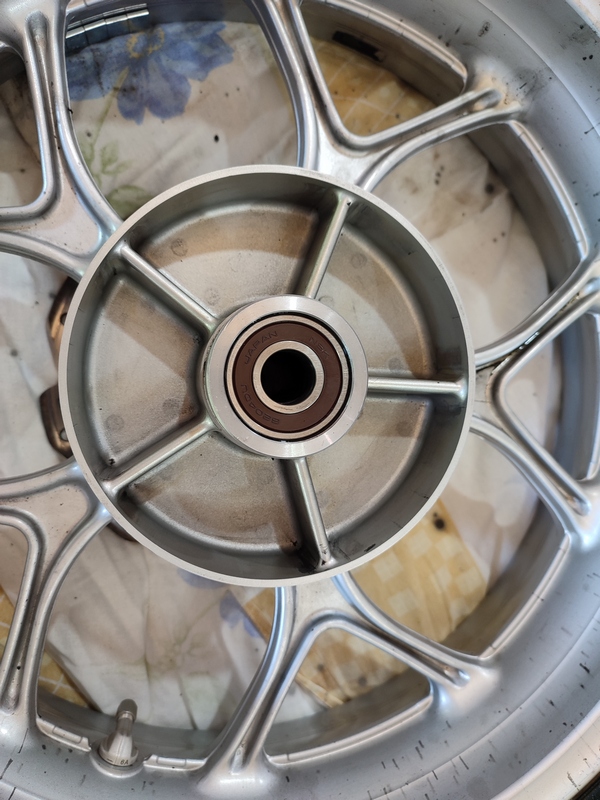

plocke, klipovi dobri
pretegnuto muski
sredice se

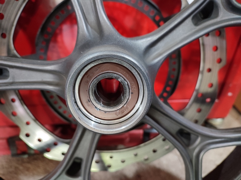

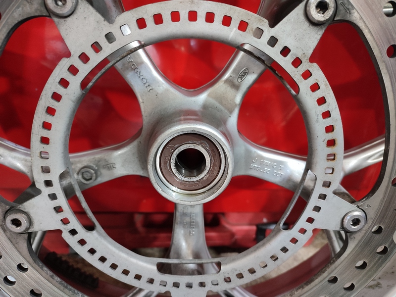

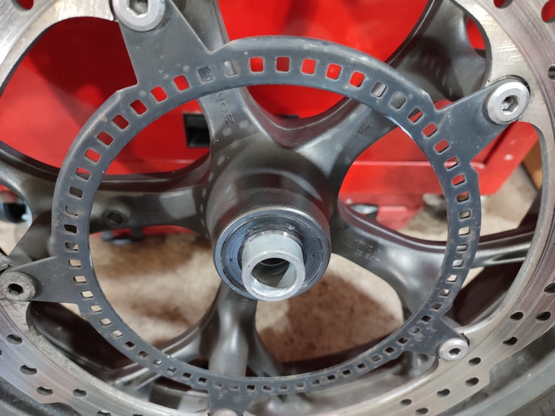

dobri lezajevi

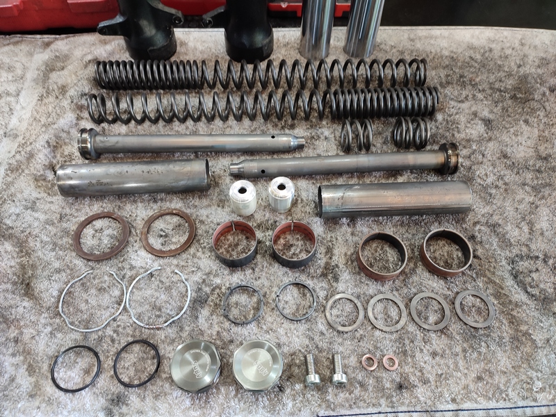

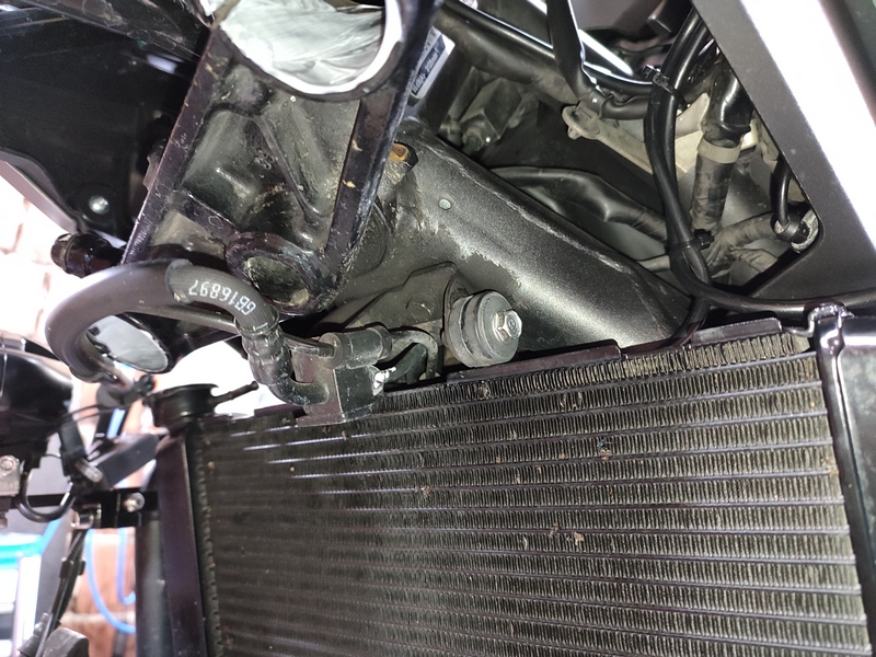

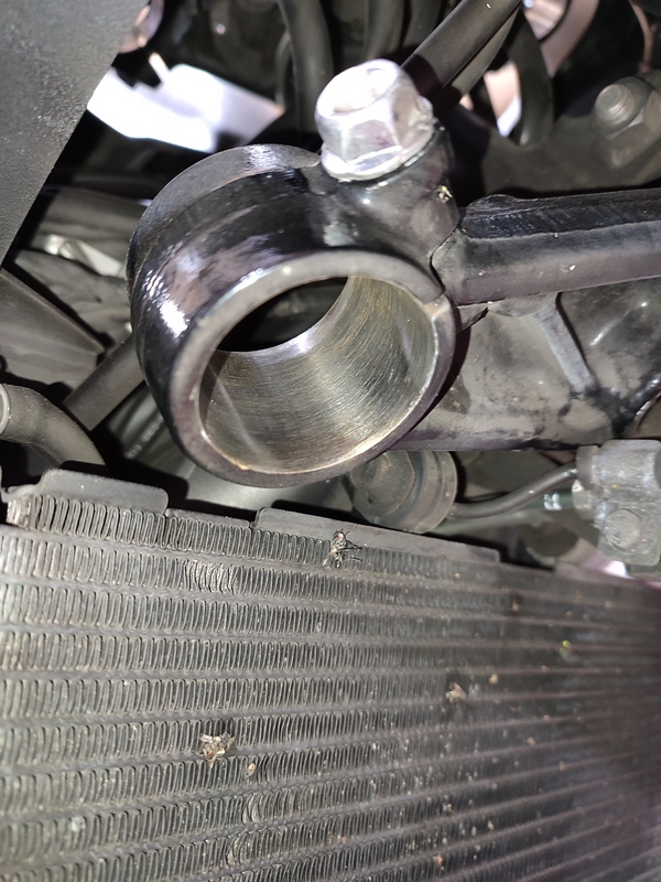

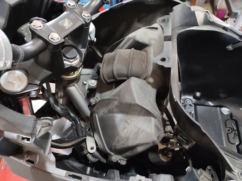

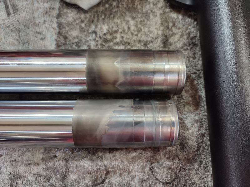

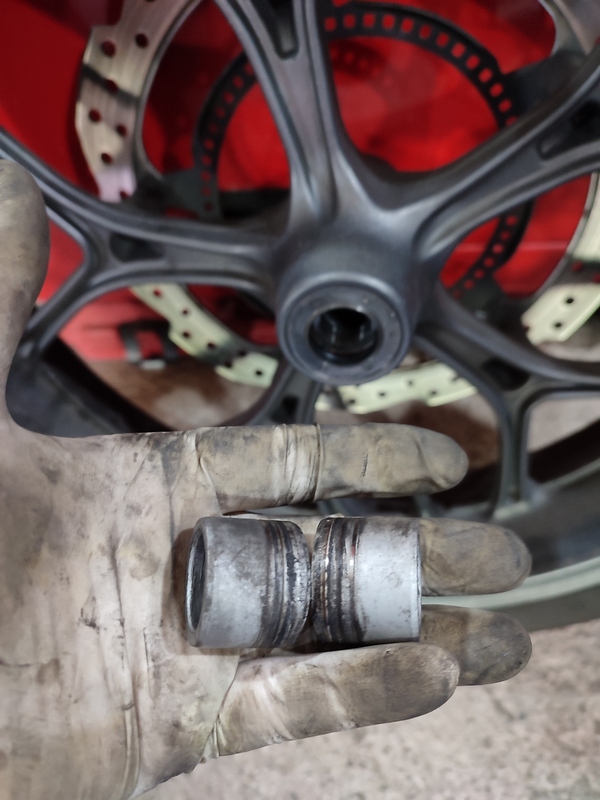

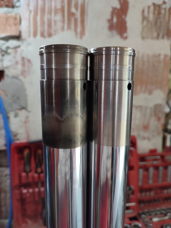

napred ima sitno kuckanje kad se ide preko neravniva

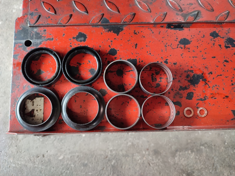

otvoriti, videti, srediti, klizni su vec stigli
i ako je lose kolicinski ga ima
glavni majstor, ja samo dodajem sta treba
kaput
blizimo se cilju

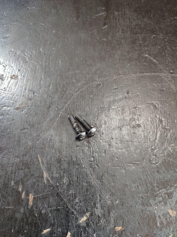

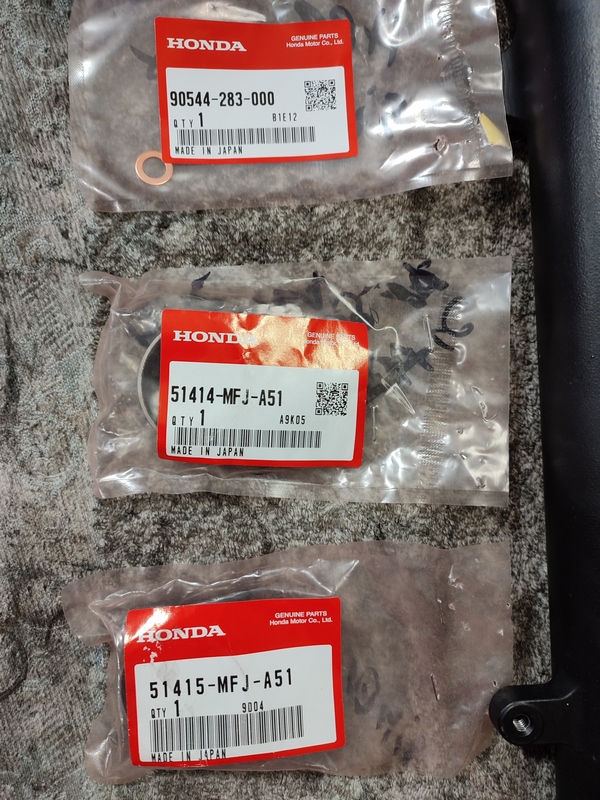

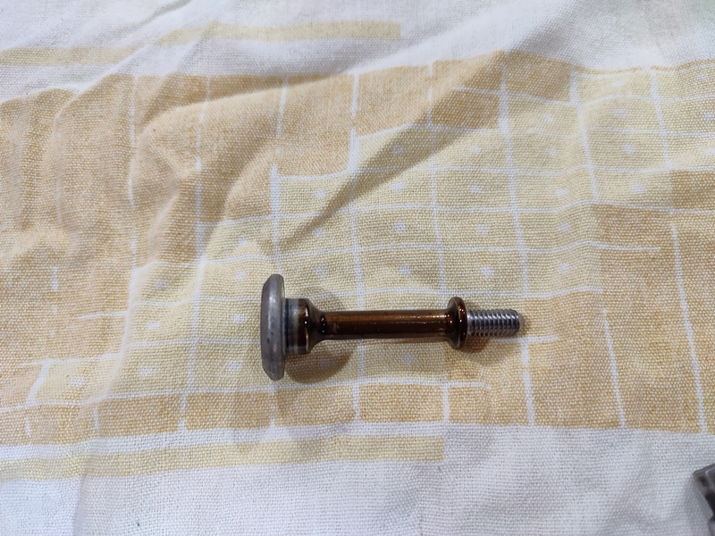

kat. br. kliznih lez. i podloski srafa, nema veze dal je 700/750 S,X,XD
ostaju da cute

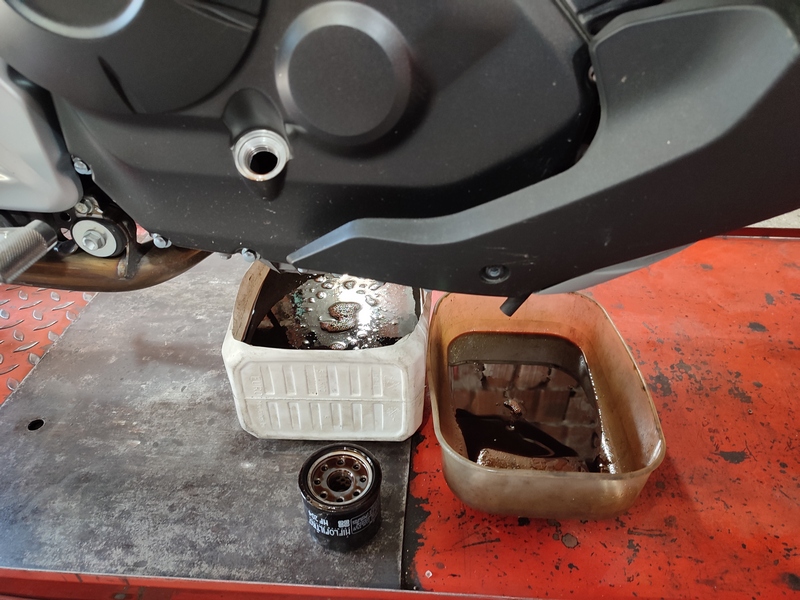

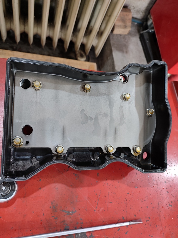

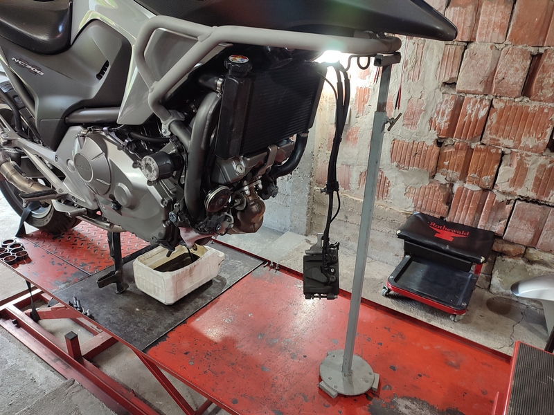

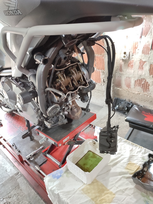

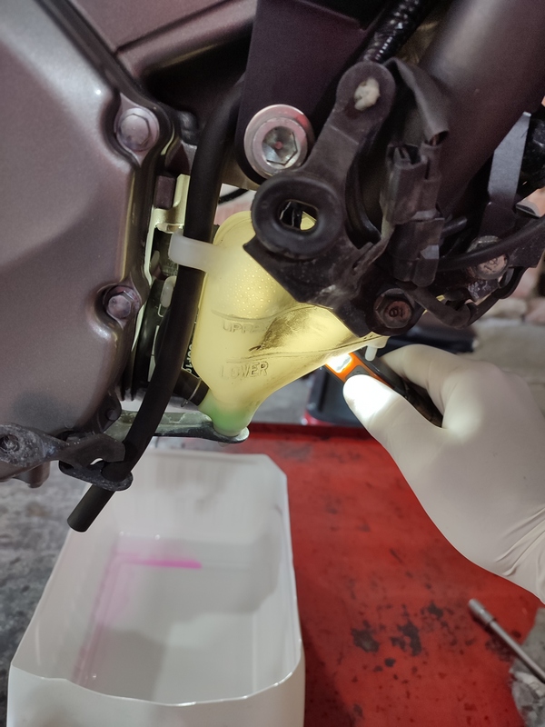

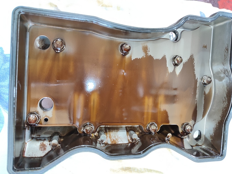

rasturanje dalje

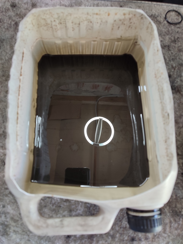

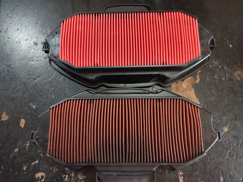

ovo nije dobro, naslage
agregat je dosta radio na starom (crnom) ulju :(
gumica cepa
raspala se

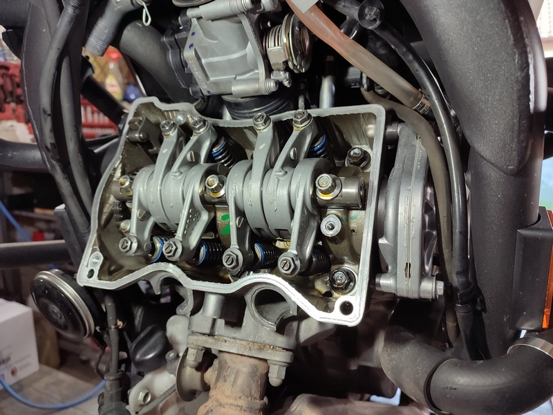

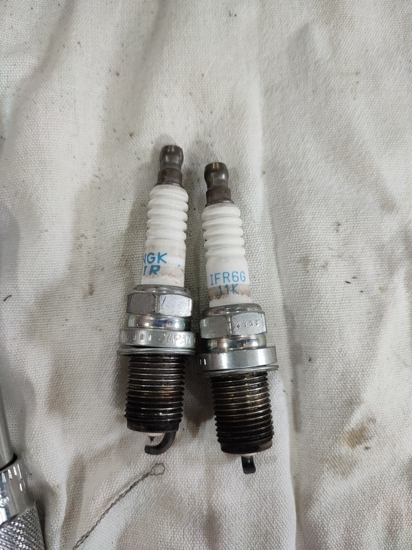

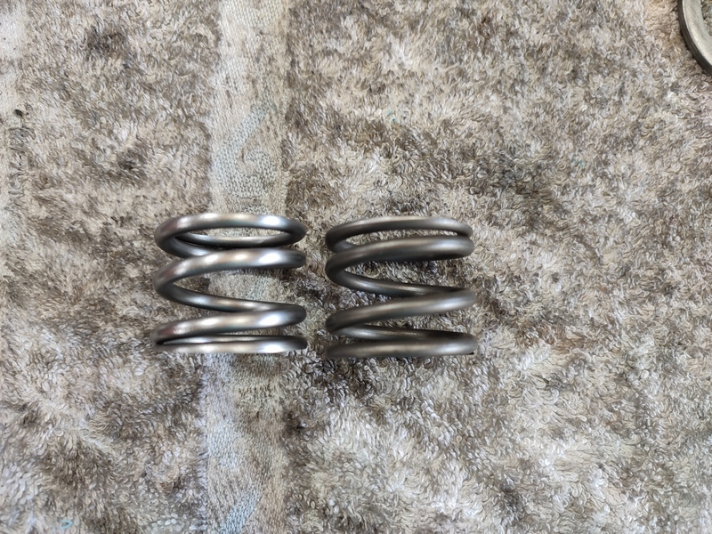

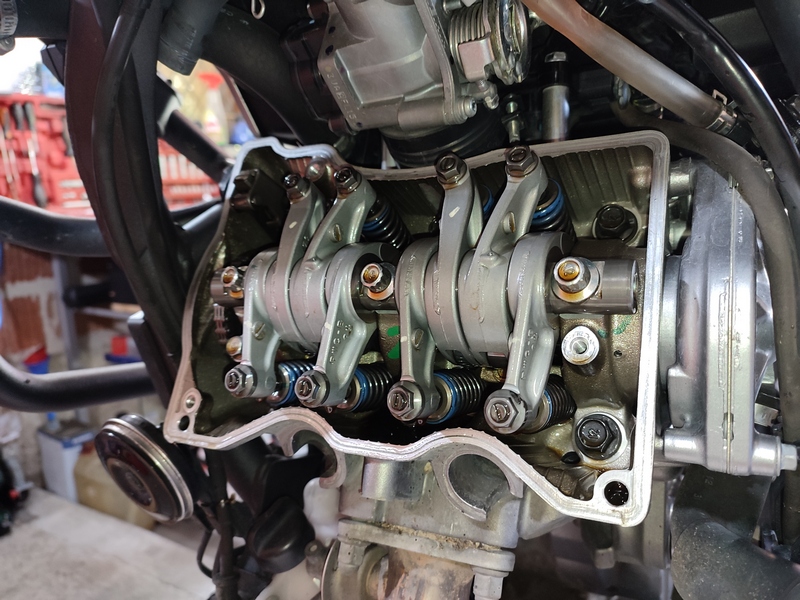

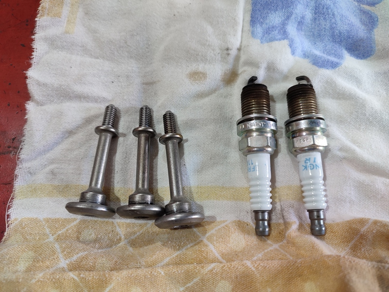

ventili sredjeni
svecke dobre

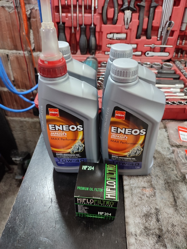

spakovan
imace cescu zamenu u narednom periodu

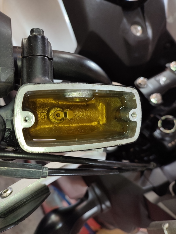

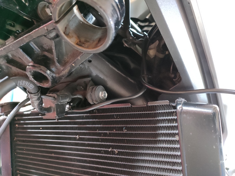

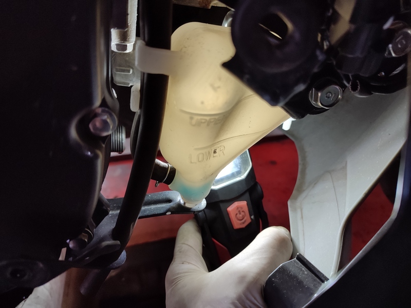

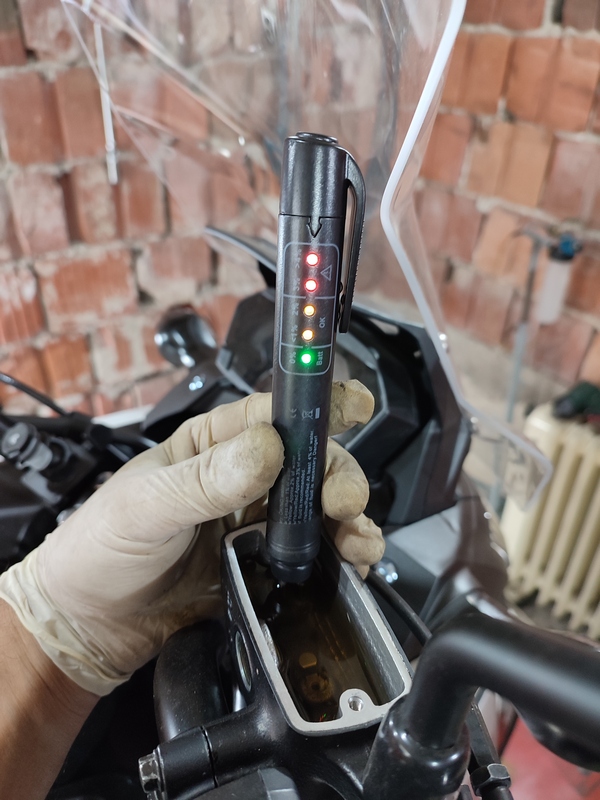

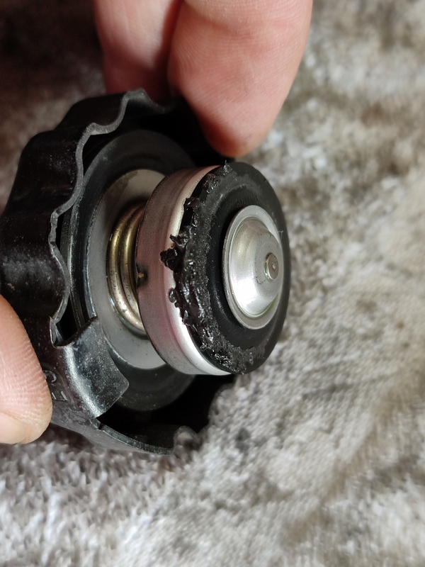

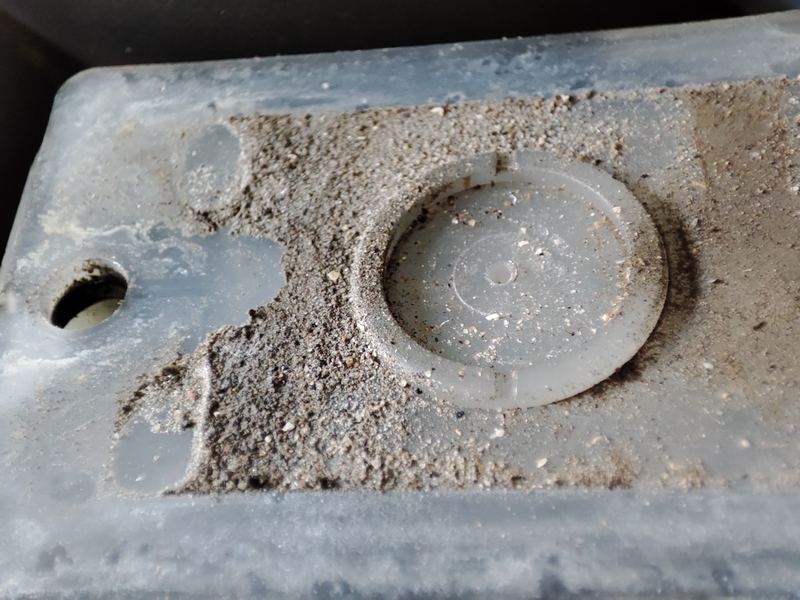

cep hladnjaka nije sjajan

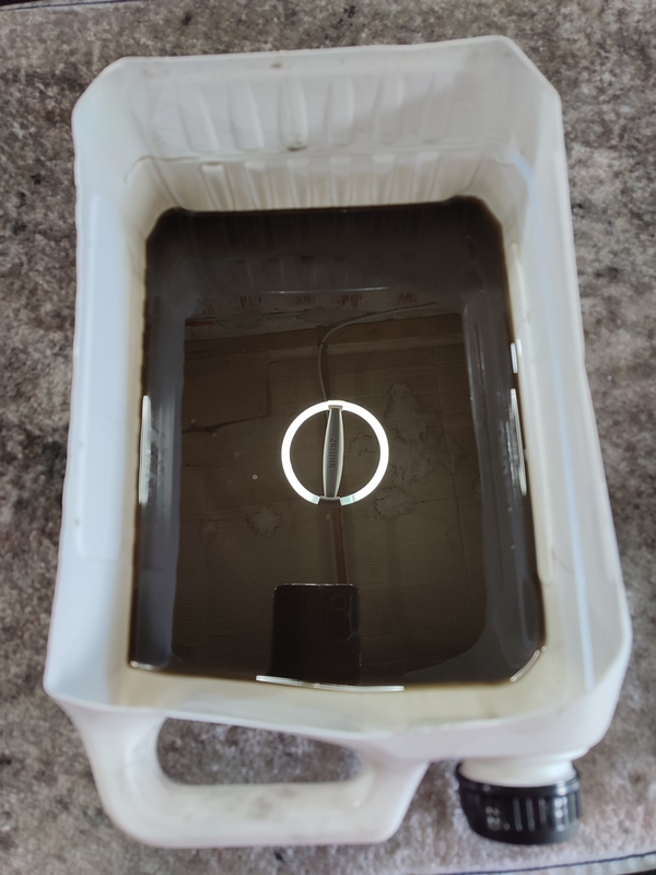

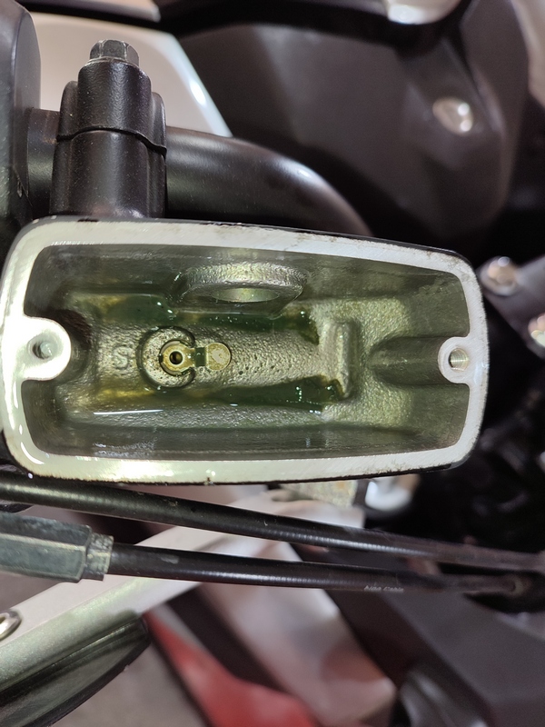

pakovanje
lose bas lose
naslage na dnu
pozadi

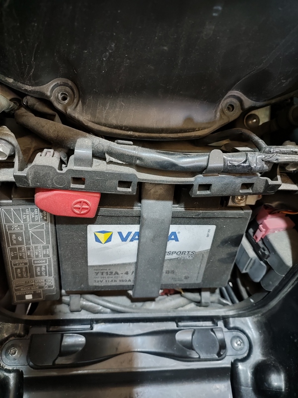

moram dalje gledati, Varta nije dobra oopcija
taman na vreme

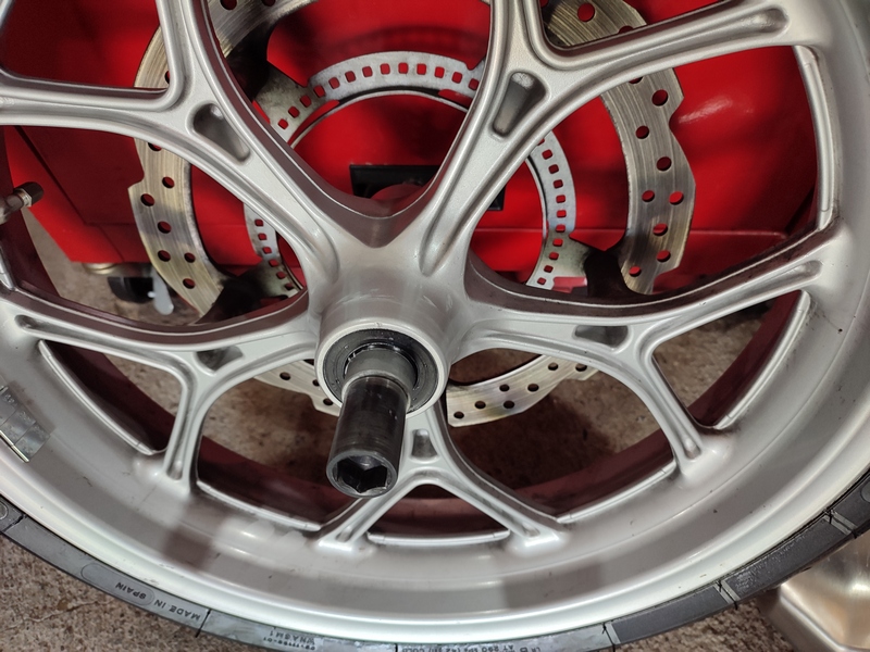

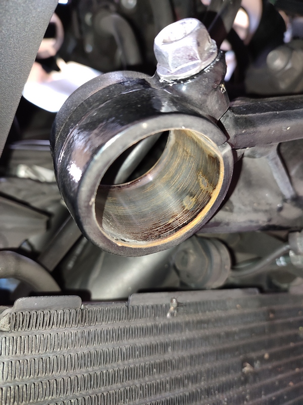

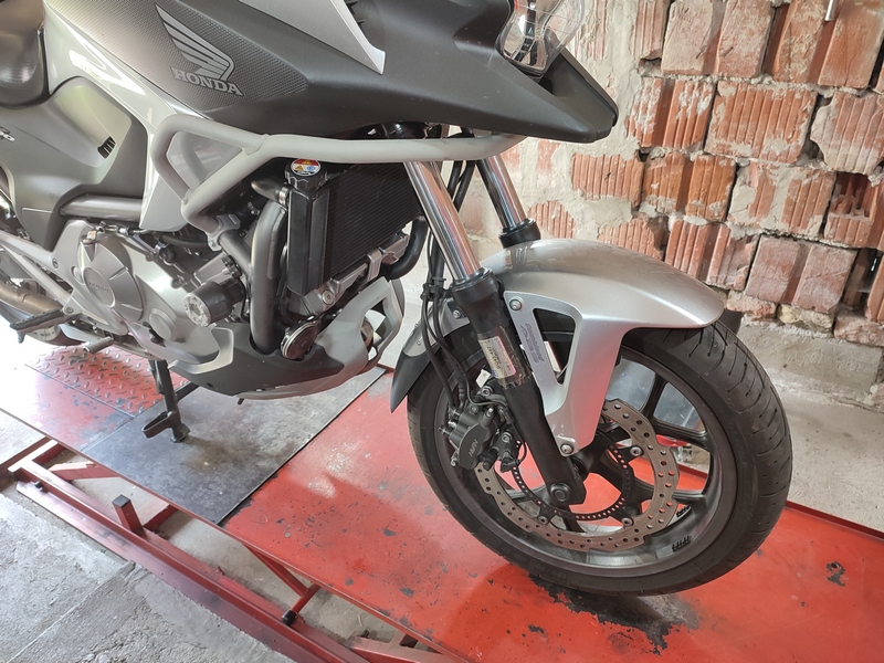

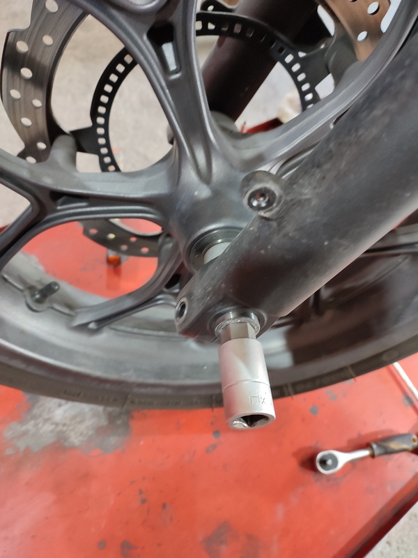

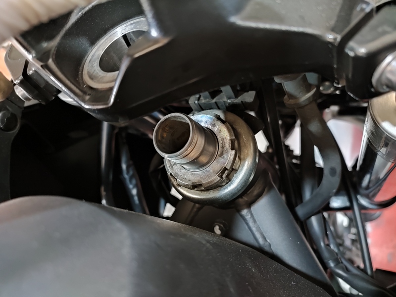

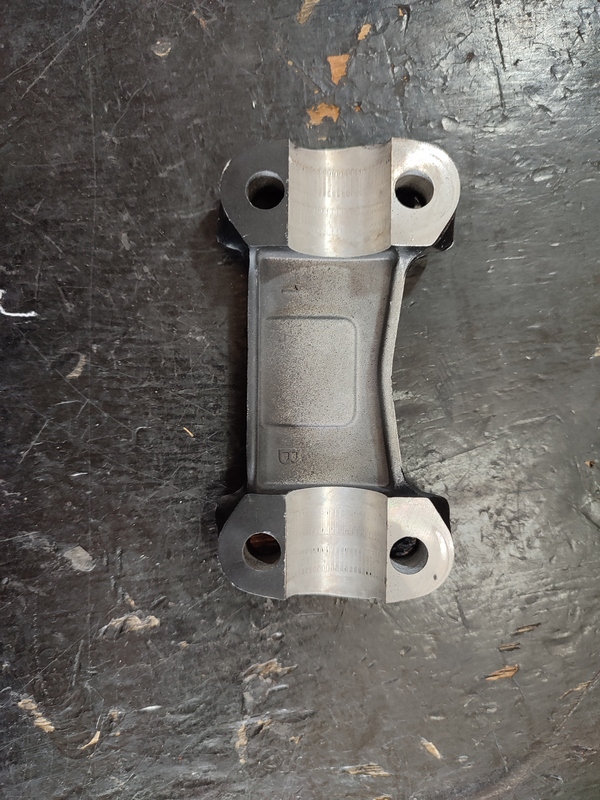

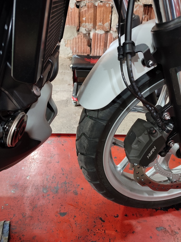

Nakon probe i dalje ima sitno kuckanje koje osetim pod sakom. Lezajevi tocka dobri, kuciste ok, lezaj vrata pod rukom nema lufta ali opet mi budi sumnju u tom pravcu.
rasturaj, zafarbano
nesto je nekad radjeno, za mrvicu matica se popustila
sasvim dovoljno da se oseti na kormanu kuckanje
________________________

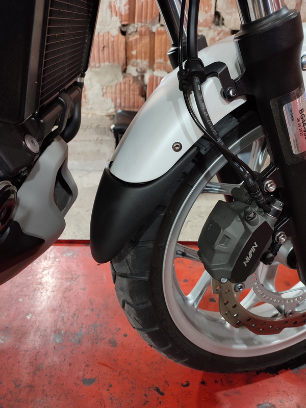

sredjeno, spakovano, sve Ok, nema kuckanja, tip-top

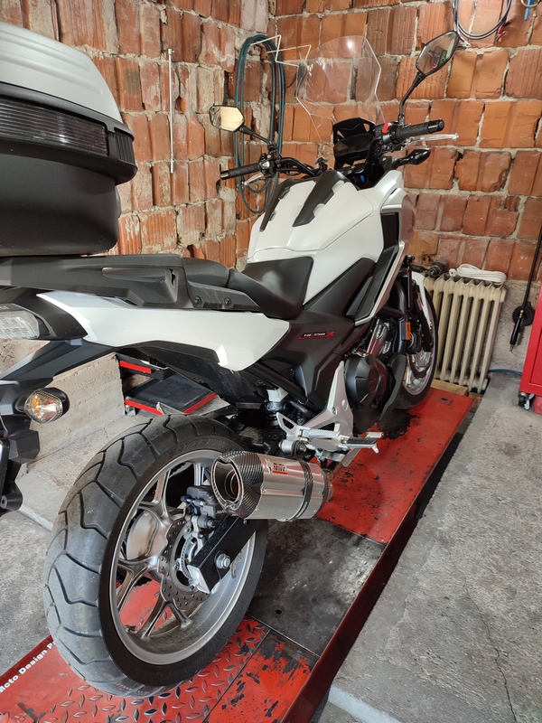

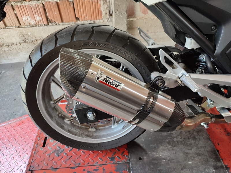

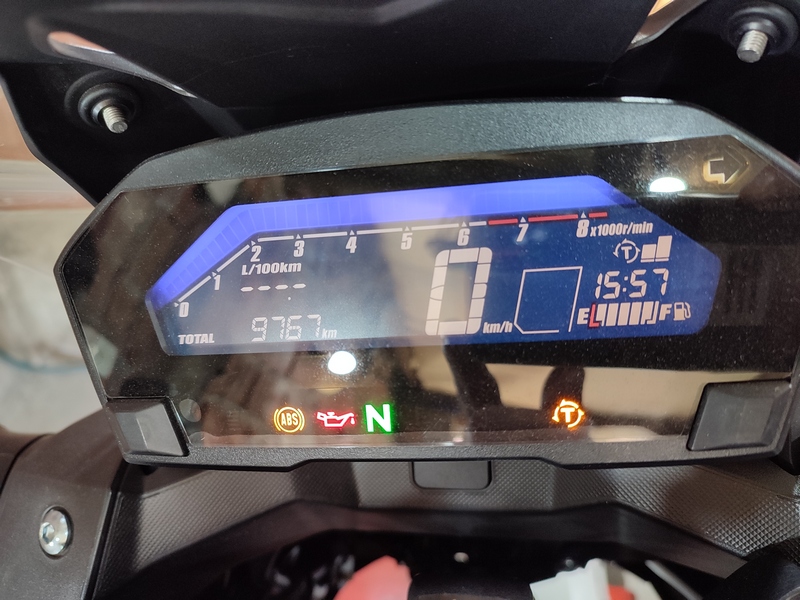

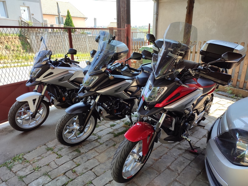

ide sledeci, beli... davno nisam video
i ovaj ima melodiju
bas je malo presao, nije uvoz, kod nas je kupljen

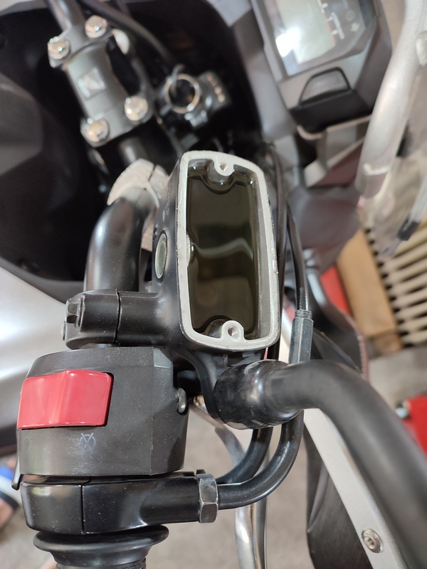

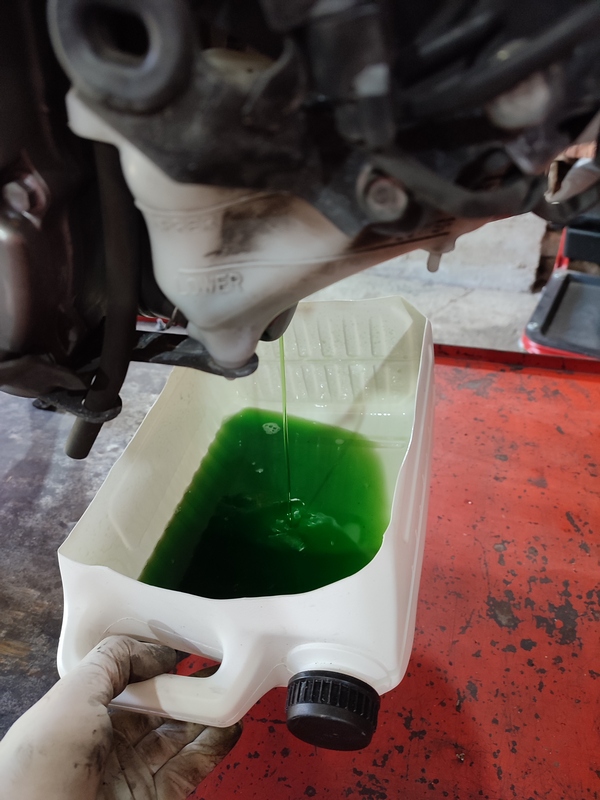

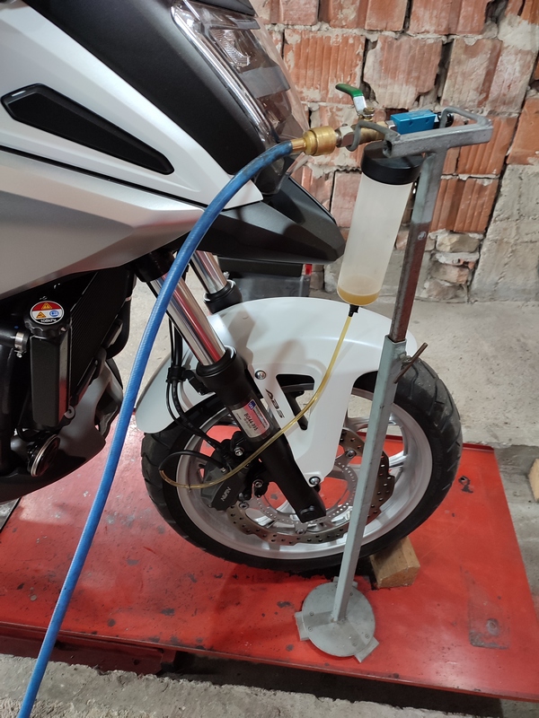

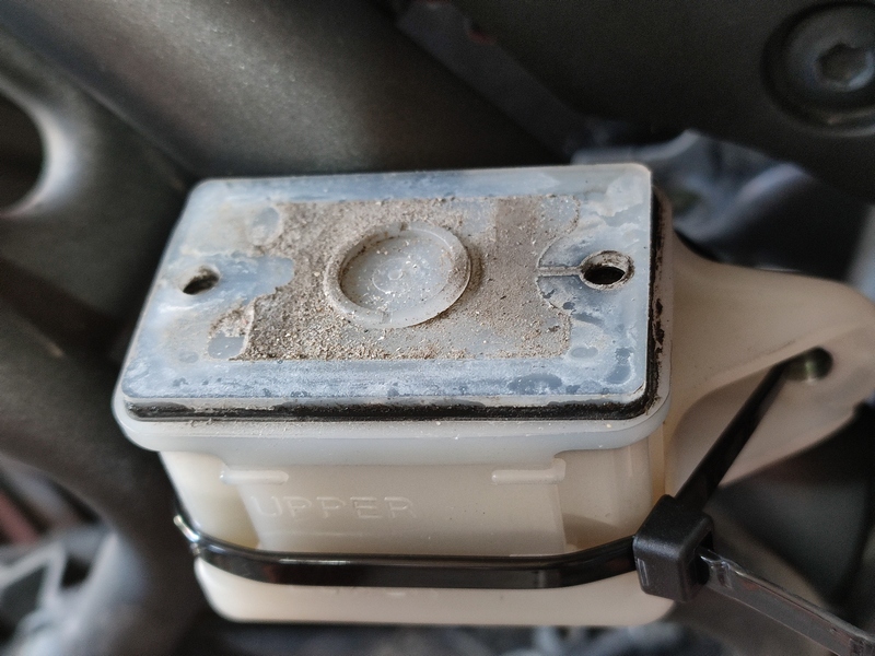

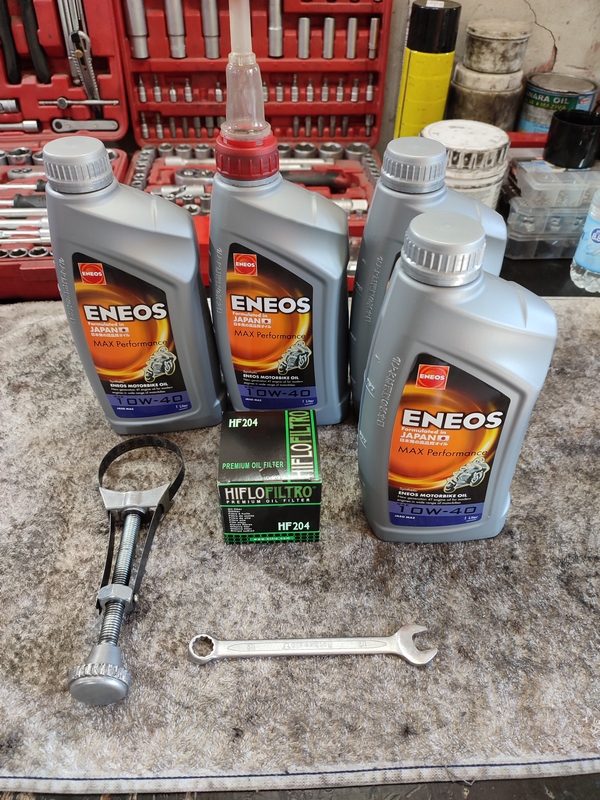

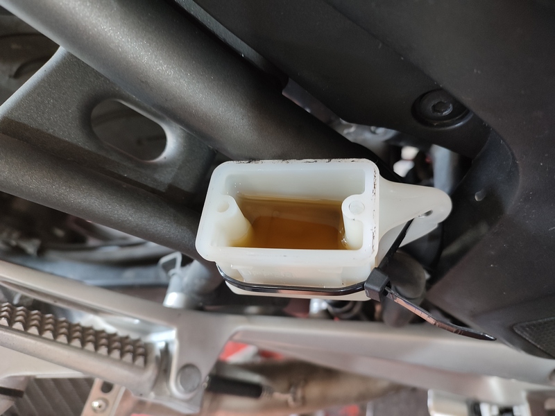

tecnosti napolje
nema, pojela maca
lose
dobice

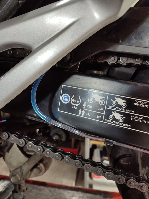

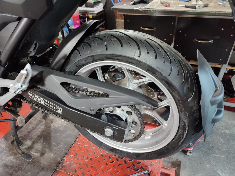

lanac je u losem stanju.... nemar predhodnog vlasnika
značiće za naredne km
cuk
ispravljeno
gotova makina

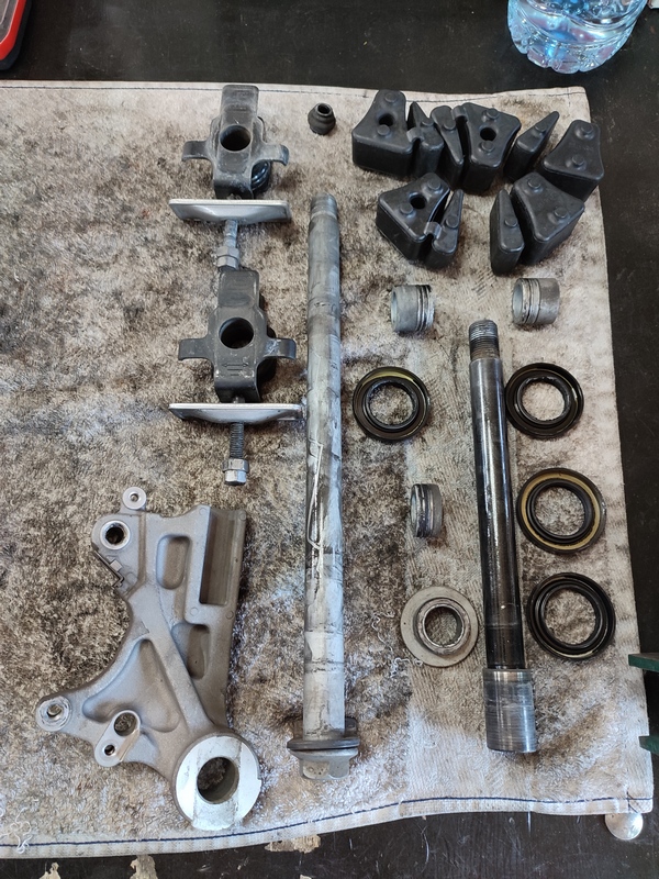

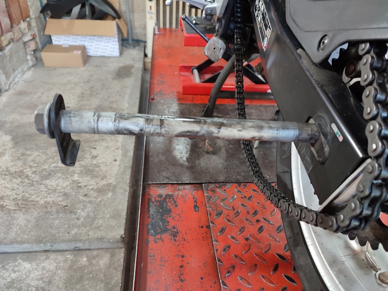

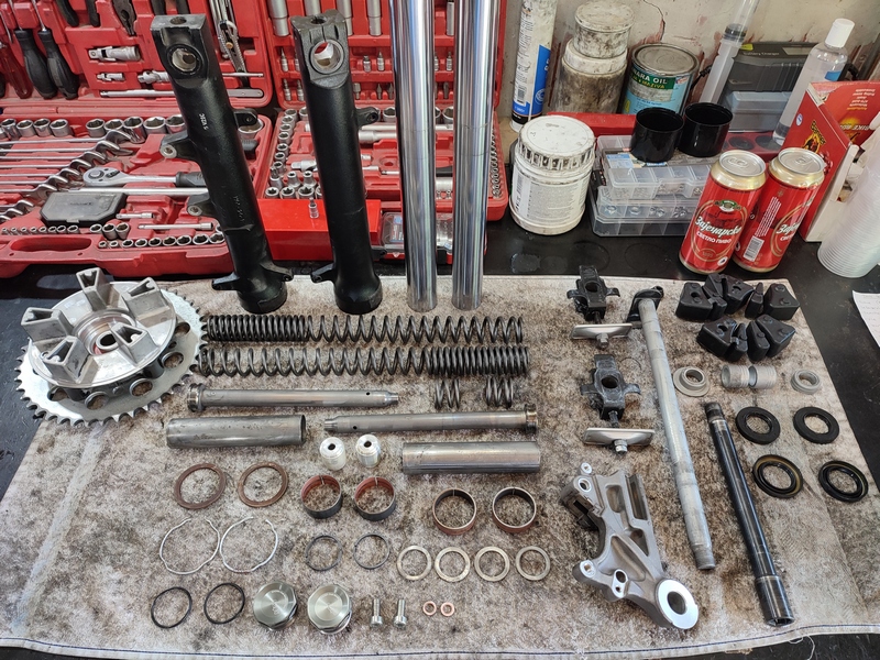

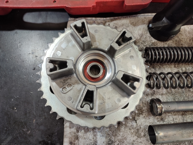

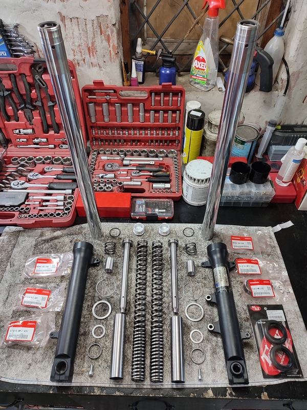

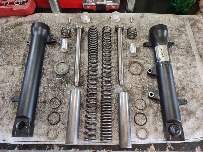

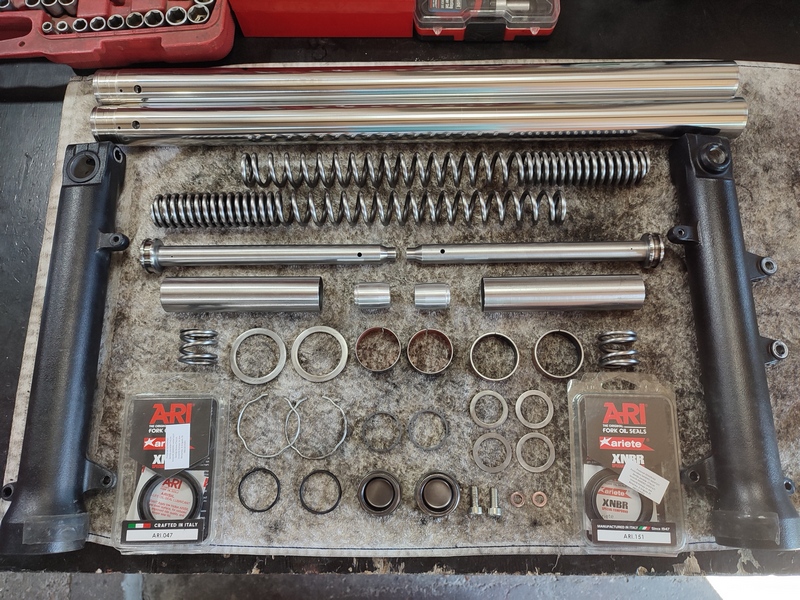

ide redno

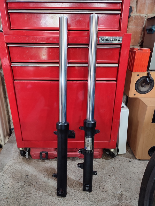

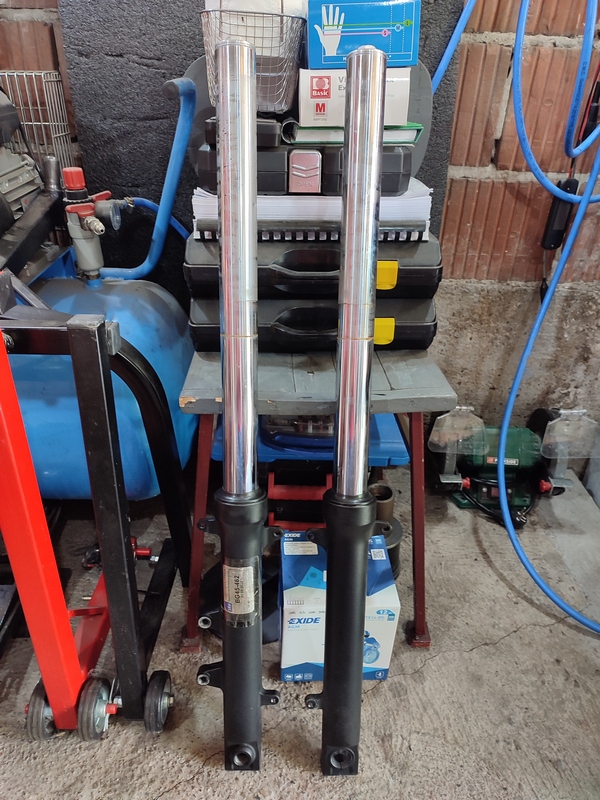

damperi kaput, ostalo na sredjivanje
instal. desne maglenke dobice premestaj
za razliku od pre 5min ili ti gore iznad....
ovako treba da izgleda, ex ventili dobro rastelirani

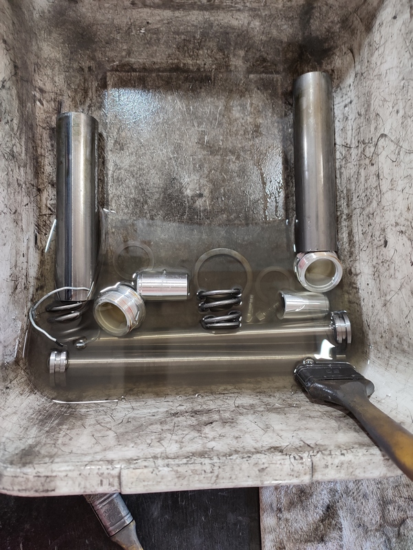

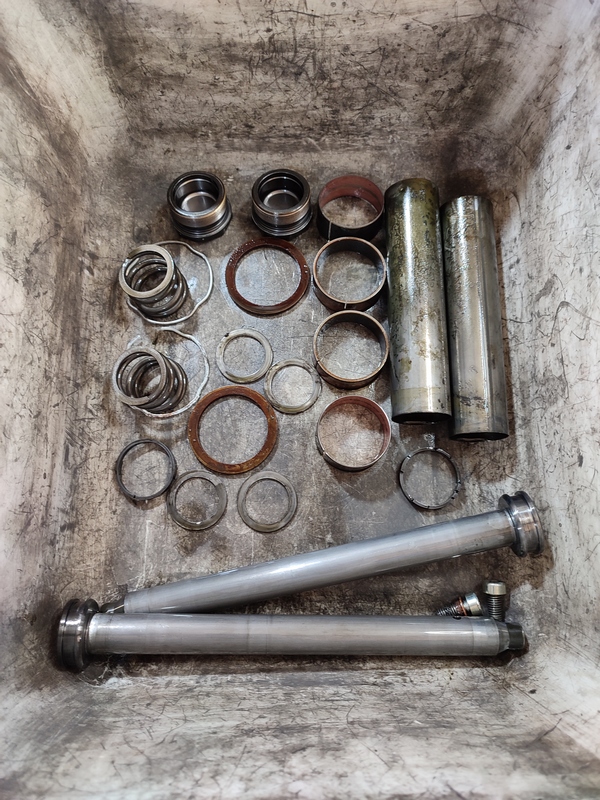

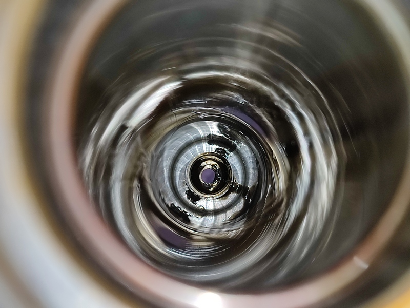

ulje iz amorta, 38.000km
30-35K i treba raditi servis
pripremiti za nove dampere

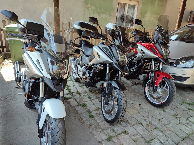

druzina se smanjuje :)

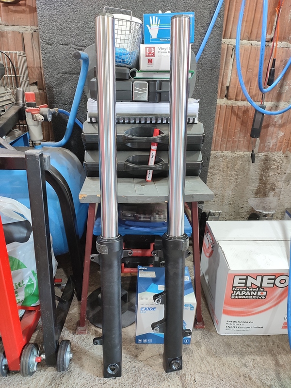

ende
sredjeno
provuceno, spakovano

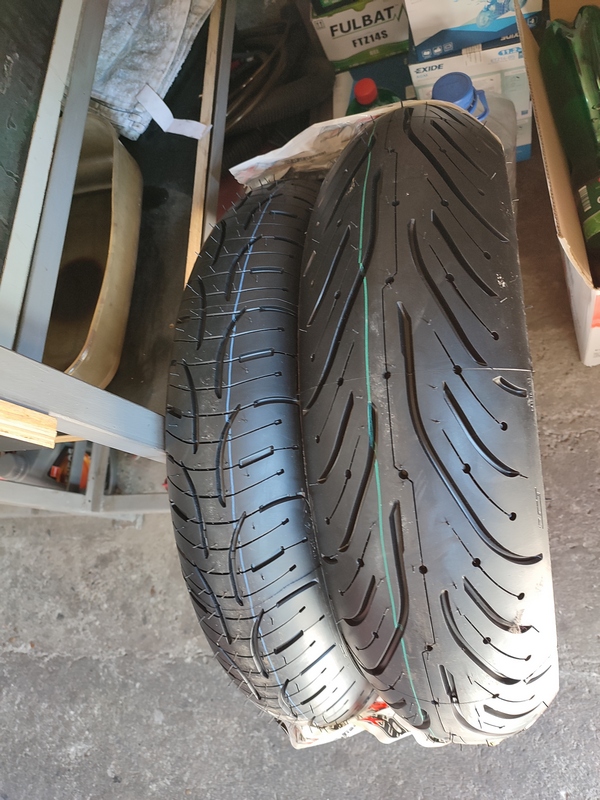

moze na tocak

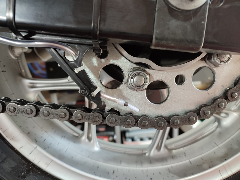

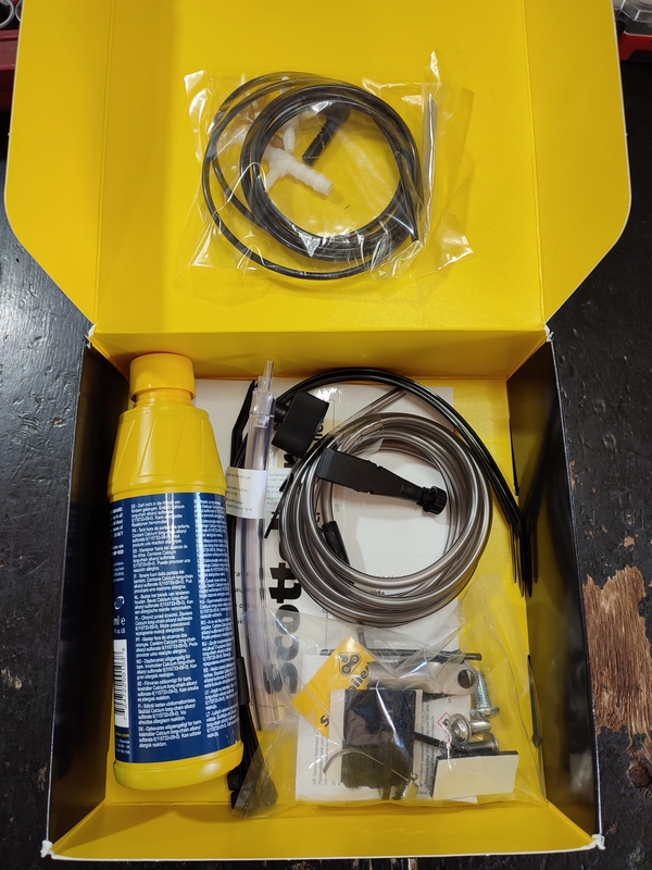

moze ventilator

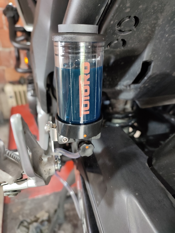

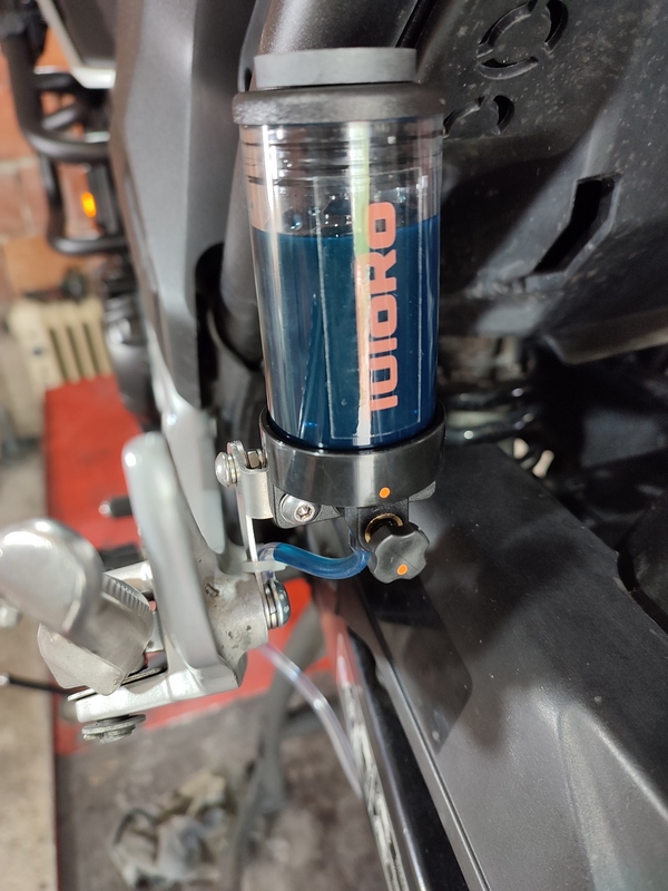

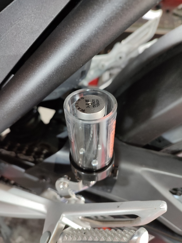

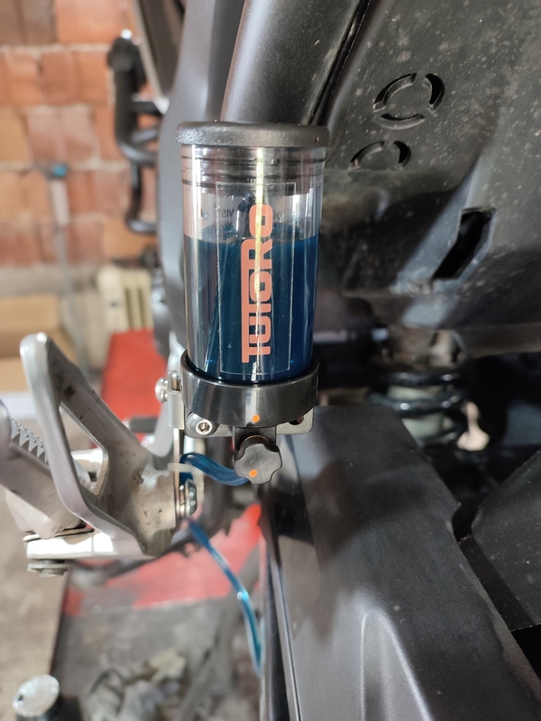

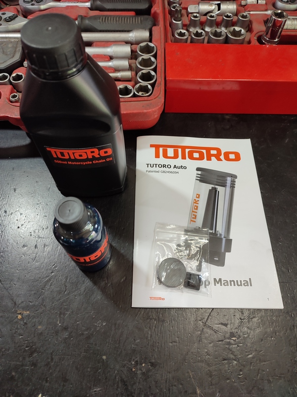

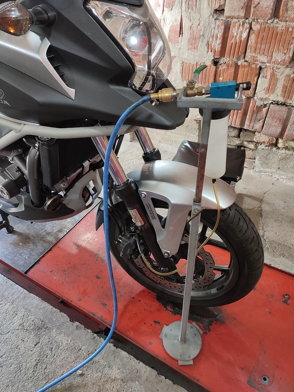

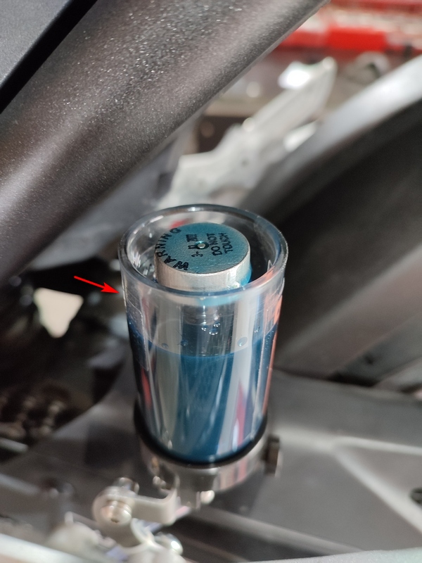

pozadi uglobljeni simuliri, lanco podeseno

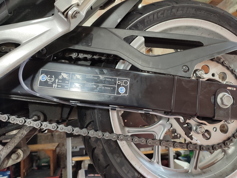

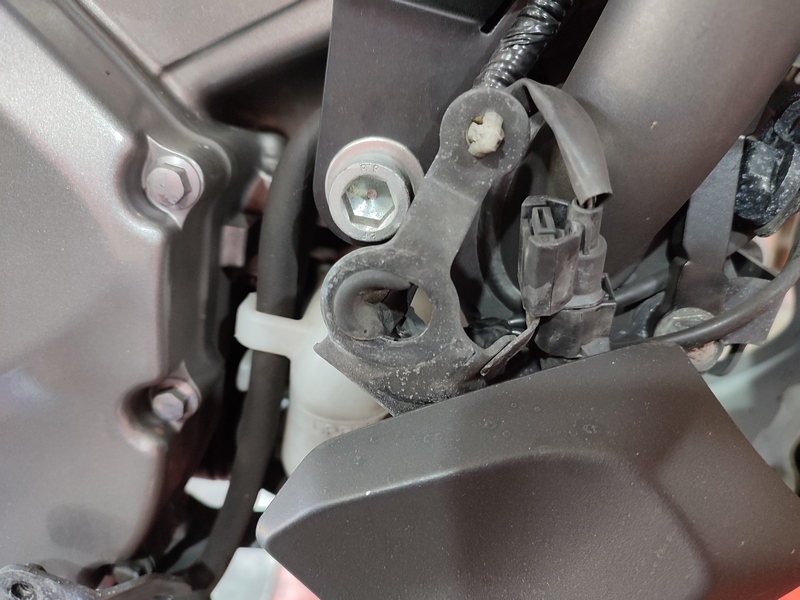

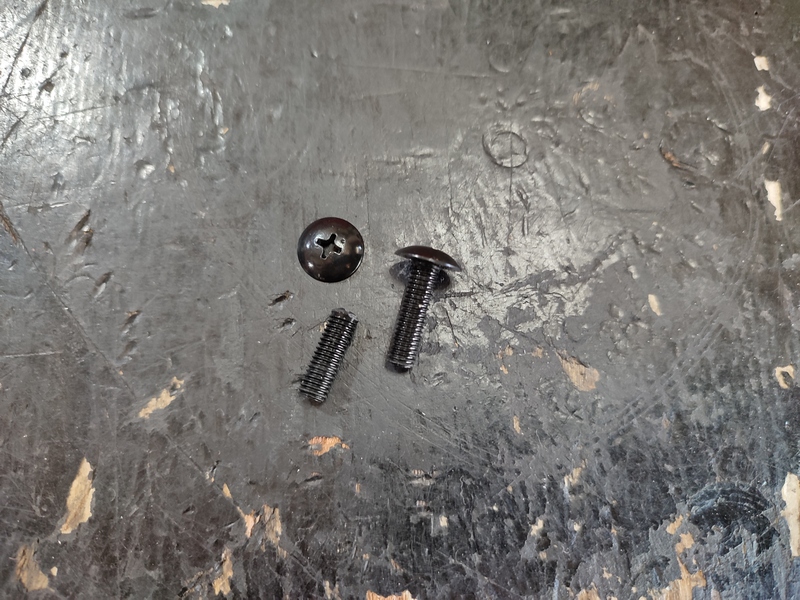

razbusi se nosac na 8mm, sraf + lepak za navoj i feder sajbna obavezno
cep gore (kad se skida, jednom rukom drzati cantru, drugom rukom ici na odvijanje)
sipati ulje do merice, pise na cantri
cep, magnet preko
odviti slavinu 3-4 kruga
ulje mora krenuti
stici do lancanika-lanca
skinuti magnet i zaviti slavinu na 1-1.5 krug
ende, pratiti desavanje u voznji, korigovati po potrebi

Htedoh prokomentarisati ulje iz vila koje je Dare @Satelis   izvadio, smrdi kao da je nesagoreo benzin prosao kroz auspuh, oporo i bas bljak bljak, samo po mirisu se vidi da je odsviralo svoje!
Za sve ostalo Dr.Dare nije imao problema, a i bio je u hiruskim rukavicama! :)
Samo cu dodati da se moram navici na "novi" moped, ustelovan prednji trap + novo ulje u vilama + nove gume = kao na nov moped da sam seo, otidnuh odmah do Ralje da proverim taman i dal se iskvario vocni kup. :)
