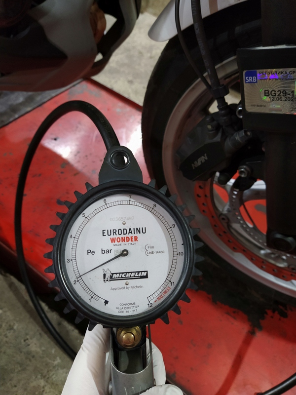

Na dizalici mi je jedan Kimco Downtown, sutra ispumpam gumu skroz, nakacim MI da napumpa na 2b pa javim koliko je vremena potrebno i koliko je tacan pritisak.
Ostao si nam "duzan" utiske nakon pumpanja tog odlicnog krmceta. :)
Vredi li cemu taj kompresor?

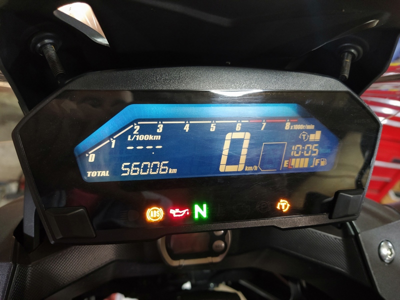

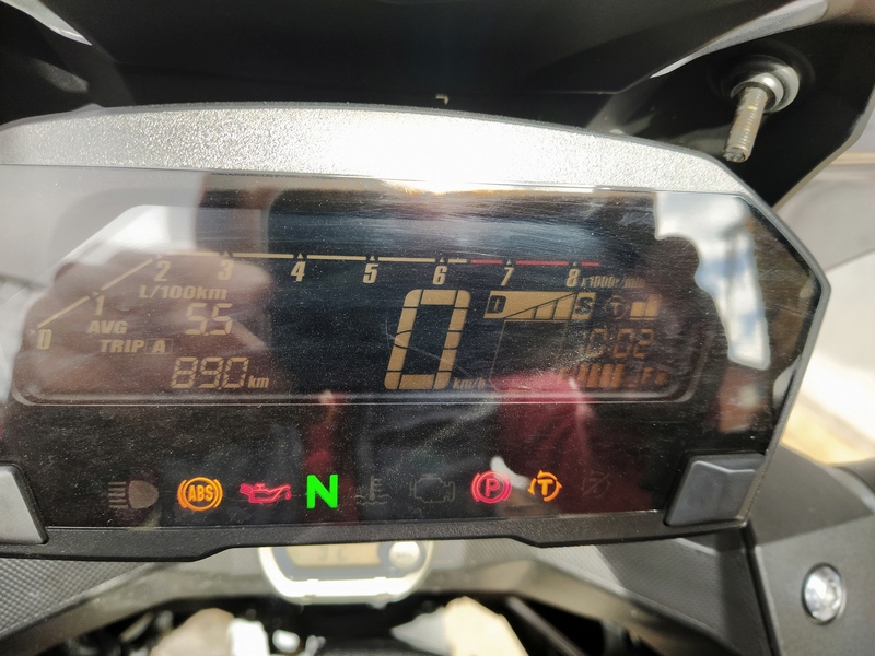

Dopuna sage za moj slucaj sto mi ne prikazuje prosecnu potrosnju.
Nisam jos isao u Hondu.
Stvar se sama popravila. Evo kako...
Caka je u tome da se mora natankati pun rezervoar i resetovati Trip A i Trip B. Raniji pokusaji reseta nisu urodili plodom, ali izgleda da punjenje aktivira preko senzora i u saradnji sa softverom koji "mozga", nesto skonta (tj treba mu nulto stanje) i tek tada resetovanjem pocinje da obracunava prosecnu potrosnju. Da podsetim pre toga je prikazivao samo trenutnu potrosnju.
Za sada na Trip B mi ne obracunava prosecnu potrosnju jer sam se kasno setio pred kucom 1km da resetujem pa verujem da mora na osnovu podataka sa Trip A da obracunava za B tj. moram da ga vozim pa ce verovatno posle odredjenog br. kilometara poceti da prikazuje.
Znaci nije nikakav senzor krepao, nije los softver, samo je trebalo znati da treba odredjena procedura da se uradi posle update softvera.
To ocigledno nisu znali ni u servisu pa eto podelicemo iskustvo i sa njima u narednim danima. Bice sve okej :takoje:
Hvala svima za neke ideje i iskustvo i javicu i za Trip B kada se opasulji.

Neverovatno, ali kod fantomskih kvarova je uvek problem neka sitnica, da ne kažem glupost.
Dobro je da radi. Svaka čast za analizu.

Pa kada se softver glupira za sitnice tipa mora rucna biti povucena (kako je objasnio Satelis) ili nije stiklirana neka glupost i zbog sitnica nece lepo da se implementira, sta drugo ocekivati.. Morao je biti neki jos gluplji nacin kao resenje, ali je i logicno. Samo sto je to japanac mogao da isprogramira da radi i sa trenutnom kolicinom goriva.

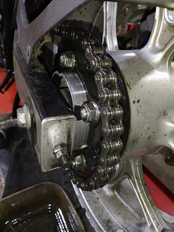

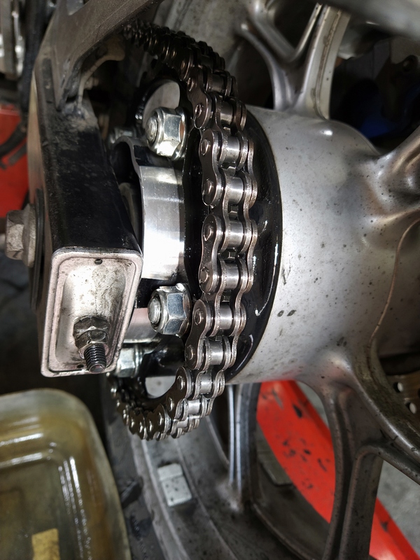

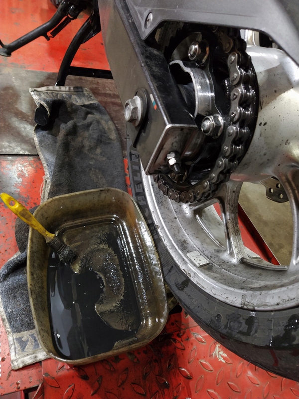

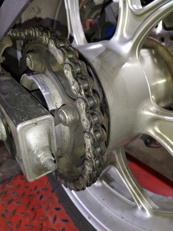

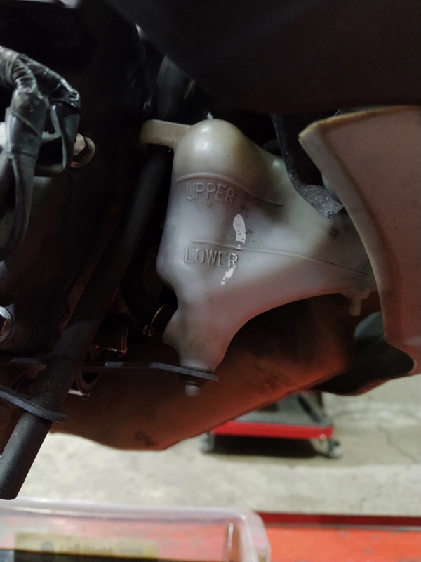

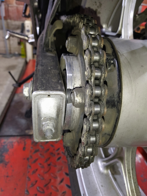

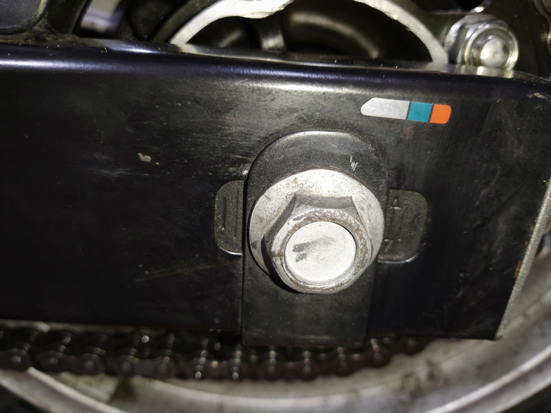

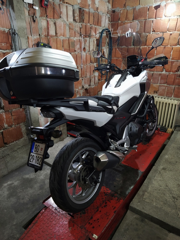

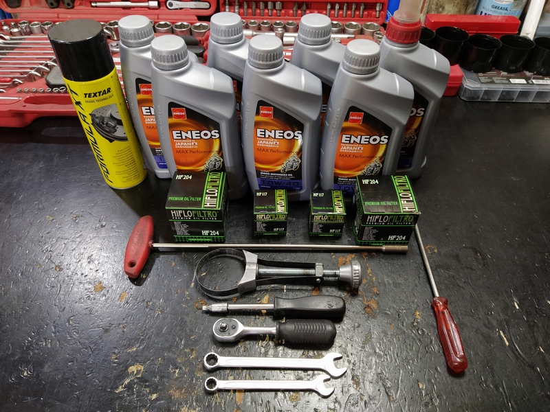

Jedan plavi, drugi beli, 19-o i 17-o godiste
Zajednicko im je da su dobili reset menjaca, zejtin u motoru s'filteri. Plavi posto je malo presao, njemu je sledovala jos zamena kocione tecnosti, prodje 2 godine, ostalo sve picikato.
belom se moralo posvetiti vise paznje.... samo pumpa km :)
vecini znan
antifriz i koc. plocice dobre
poluga
treba se
srediti jer krcka
tockic za stelanje isto
bela, otporna na vodu
MK stender ugraditi
proslicati rupu jer sraf ne moze naici na navoj, dobro namackati osovinu
na desnoj strani staviti duzi imbus sraf i podlosku da ne preripi opruga kojim slucajem
stezanja nema imbus srafa, ne biva.... samo lupiti kontru M8 maticom
dobro se uklapa
blago, skoro neprimetno u desno
odlicno ce posluziti za recimo
srediti lanac, bas je lose stanje
iz lanca bukvalno pesak izlazi
posle ne znam koliko ruka obrnuto
tu nije kraj, mora se dotegnuti
Lanac nije dobro, ima 5, 6 ukocenih linkova tako da ce uskoro uslediti zamena.
gume sredjene i ende

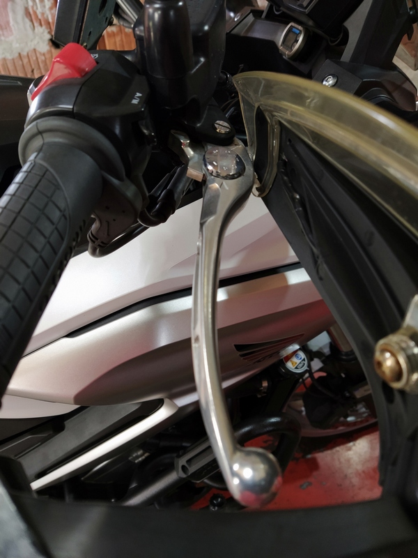

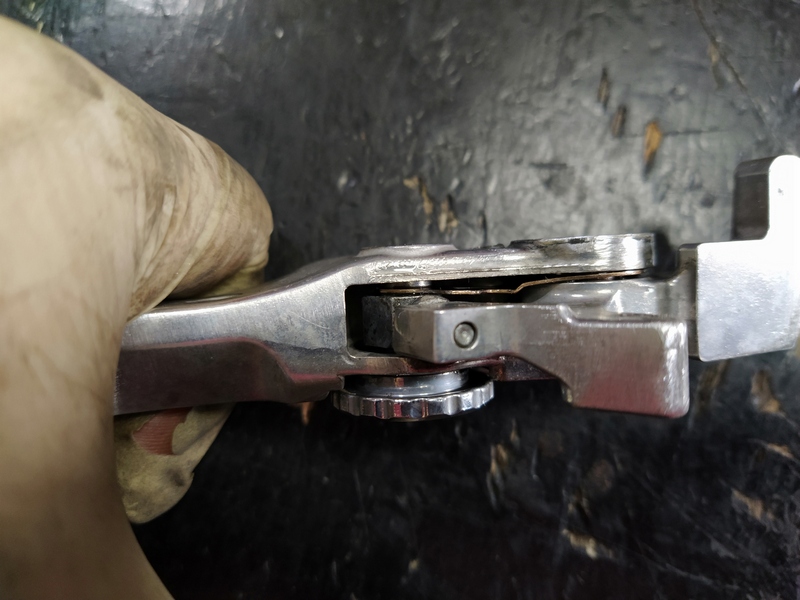

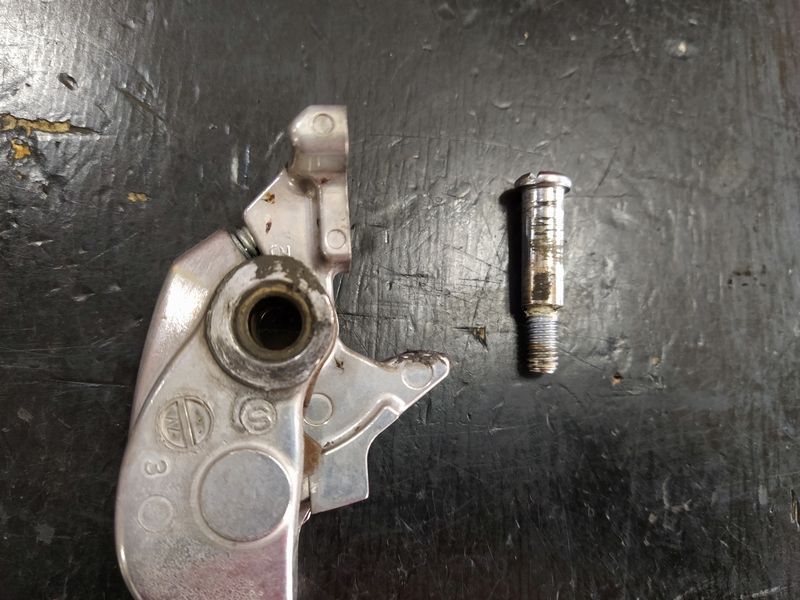

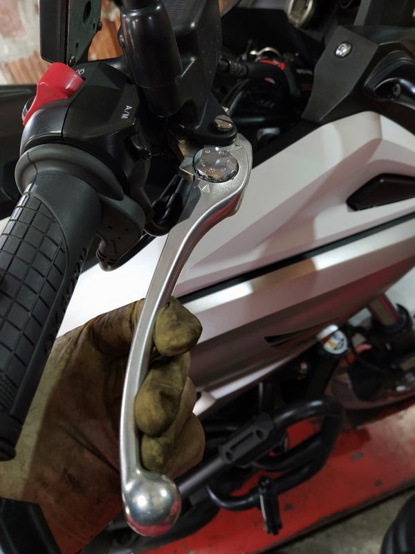

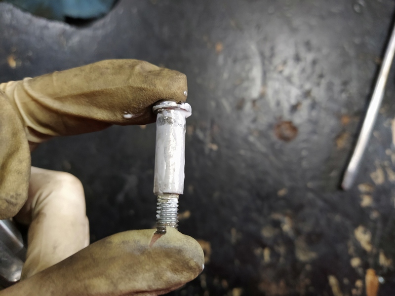

Jedan LifeHack.
Sigurno se mnogima desilo da im u momentu blokira poluga rucne kocnice. Uzrok isusivanje masti i nakupljanje fine prljavstine na osovini.
Ranije kada je ocistim, podmazem nekad pocne da mi blokira posle 2 nedelje nekad posle 2 meseca sto je suvise rano svakako.
Resio sam problem na ovaj nacin. Fizicka barijera koja sprecava direktno spiranje i prljanje osovine. Oko godinu dana kako sam ovo uradio i jos nijednom nije blokirala.
Parce neke bolje lepljive trake i umotati koliko je moguce.
Ideja preuzeta sa svakog motora koji ima kvacilo tj. sajlu i svi imaju zastitnu gumu koja sluzi upravo toj vrsti zastite...i ovo  radi.
Vredi probati i ne moze da skodi.

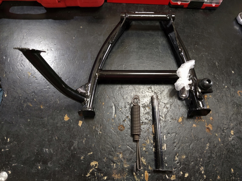

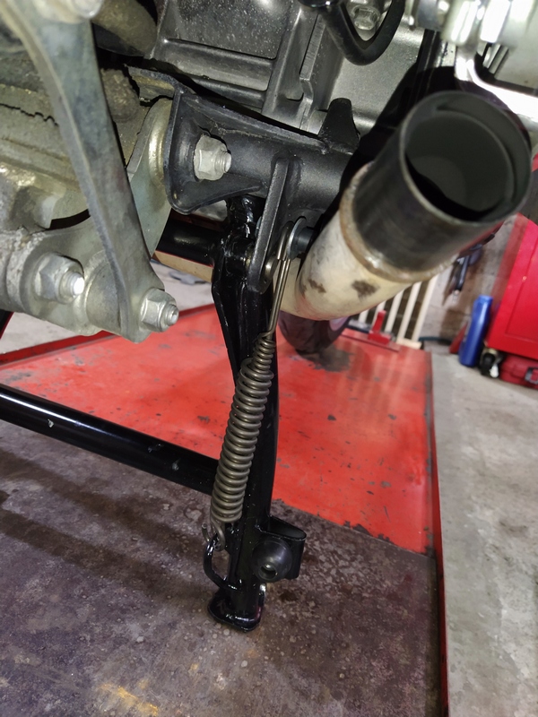

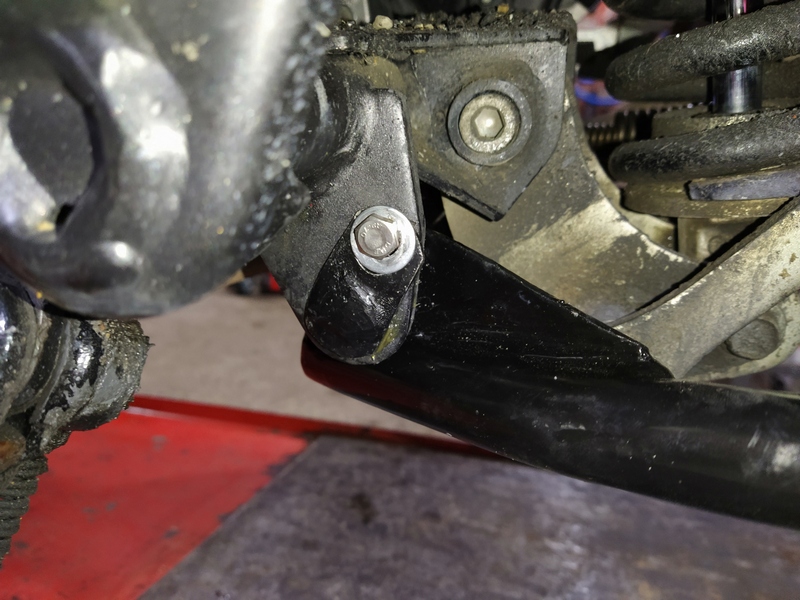

A posle posla smo bili vredni@mf i ja malo pa je legao i stender iz MK.
Dosta za danas.
Hvala Nidzo jos jednom.24046e0a4e5a0e3b8b09df7fe5c3e7b9.jpgb96e7eca76a4401e9750c52abe3cd14f.jpg

El mi se cini, kanda da nije mala opruga zakacena?
Blatobran trebao bi jos malko podic na gore i spustiti gornji deo plastike ka gumi (gornji sraf skroz desno umesto skroz levo).
