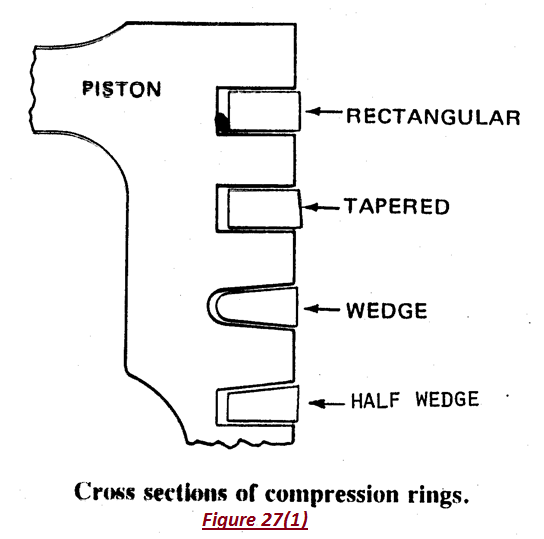

abarth_maniac 6895 Napisano Septembar 16, 2014 Drug član, 2855 postova Lokacija: Zrenjanin Motocikl: SV 650S 1999, SV650S 2000, Simson SR50, Cagiva Mito 125, Simson S51, Tomos Automatic A3SL, A3... Prijavi odgovor kao problematičan Klipni prstenovi-karike: Dele se na 2 vrste: Zaptivne-kompresione i uljne. Uloga zaptivnih je kako ime kaže da zaptivaju, ali i da prenesu toplotu na cilindar. Dakle da gasovi prilikom sagorevanja ne mogu da prođu između njih i cilindra, ali ni između njih i klipa. Ovo je dosta teško postići, mada one izgledaju prosto. Zapravo uopšte nisu. Zato i postoje oznake na njima za gornju stranu. Dakle, karike ne zaptivaju same od sebe, nego ih pritisak gasova sabija uz zid cilindra. Kako i kojom silom će ih sabiti, zavisi od konstrukcije žljeba na klipu i poprečnog preseka karike. Takođe, sila gasova koja deluje na kariku odozgo, mora da se prenese na klip, kako bi se gasovi iskoristili. Evo jedne lepe ilustracije: Neke vrste poprečnih preseka kompresionih klipnih prstenova: Najčešće postoje 2 kompresiona i jedan uljni prsten. Zašto 2 kompresiona kad su pričali ljudi da su stavljali po 3 na tomose? Greškica: Na prvi zaptivni prsten deluje 100% pritiska gasova, do drugog dodje ipod 30%, a do trećeg (koji je u normalnim izvedbama uljni) dodje svega 7,5%. To znači da kada stavimo 3. kompresionu kariku, zaptivanje se ne poboljšava skoro ni malo, a imamo povećano trenje i habanje. Bilans energije kaže da smo u minusu, dakle veća šteta nego dobit. Uljni prsten (samo kod 4T motora): Šupalj je i ima metalnu košiljicu u u sebi. Uloga mu je da spreči ulje iz kartera da prodre u prostor za sagorevanje, a takođe, da ostavlja onaj tanak film ulja na zidu cilindra o kom sam ranije pisao... 6 Citat Podeli ovaj odgovor sa prijateljima Link to post Share on other sites More sharing options...
