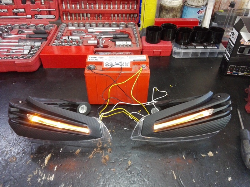

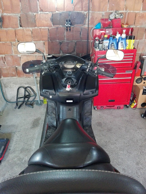

pvp 34 Napisano Maj 6, 2021 U prolazu, 80 postova Lokacija: Novi Sad Motocikl: Honda silver wing 400, Beverly 300 Prijavi odgovor kao problematičan Ja sam tu stavio mrezicu da minse ne bi desilo da neki insekt, a nedaj boze osa tu uleti i direkt bi ispod vizira udarila u glavu. Citat Podeli ovaj odgovor sa prijateljima Link to post Share on other sites More sharing options...

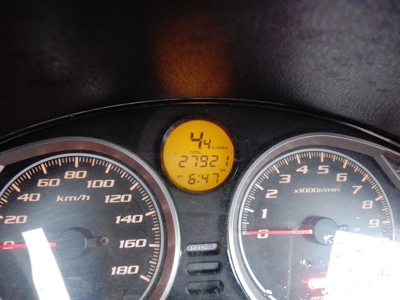

Tenchi 0 Napisano Maj 7, 2021 U prolazu, 3 postova Lokacija: Brčko Motocikl: Honda Silver Wing 400-ABS Prijavi odgovor kao problematičan Pozdrav svima. Imam Hondu SW 400. 2009. godiste. Interesuje me da li lampica "HISS " treba non stop da blinka ili pali gasi kad ugasim motor. Cak i kad ga ostavim izvadim kljuc i dalje blinka a u voznji se ugasi i sve je OK? Citat Podeli ovaj odgovor sa prijateljima Link to post Share on other sites More sharing options...
Štef 974 Napisano Maj 7, 2021 BJB Maxi Scooter Club, 1020 postova Lokacija: Beograd, Rakovica, Skojevsko naselje Motocikl: Honda NT700 Deauville Prijavi odgovor kao problematičan Mene si našao da ispravljaš jaoooo…Sent from my Redmi Note 9 Pro using Tapatalk Citat Podeli ovaj odgovor sa prijateljima Link to post Share on other sites More sharing options...
Alexa90 12315 Napisano Maj 7, 2021 BJB Maxi Scooter Club, 4511 postova Lokacija: Voždovac Motocikl: Honda CRF1000D2 Adventure Sports DCT Prijavi odgovor kao problematičan Pre 3 sati, Tenchi je napisao: Pozdrav svima. Imam Hondu SW 400. 2009. godiste. Interesuje me da li lampica "HISS " treba non stop da blinka ili pali gasi kad ugasim motor. Cak i kad ga ostavim izvadim kljuc i dalje blinka a u voznji se ugasi i sve je OK? Čim izvadiš ključ kreće da blinka-trepće, tako treba. Citat Podeli ovaj odgovor sa prijateljima Link to post Share on other sites More sharing options...
Tenchi 0 Napisano Maj 7, 2021 U prolazu, 3 postova Lokacija: Brčko Motocikl: Honda Silver Wing 400-ABS Prijavi odgovor kao problematičan Pre 2 sati, Alexa90 je napisao: Čim izvadiš ključ kreće da blinka-trepće, tako treba. Ok ... hvala puno na odgovoru! Citat Podeli ovaj odgovor sa prijateljima Link to post Share on other sites More sharing options...

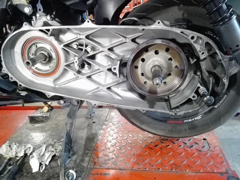

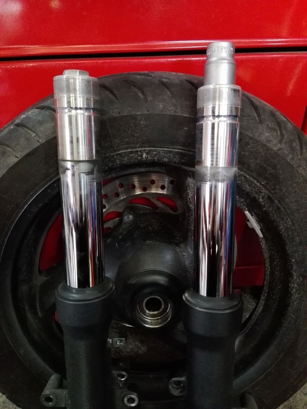

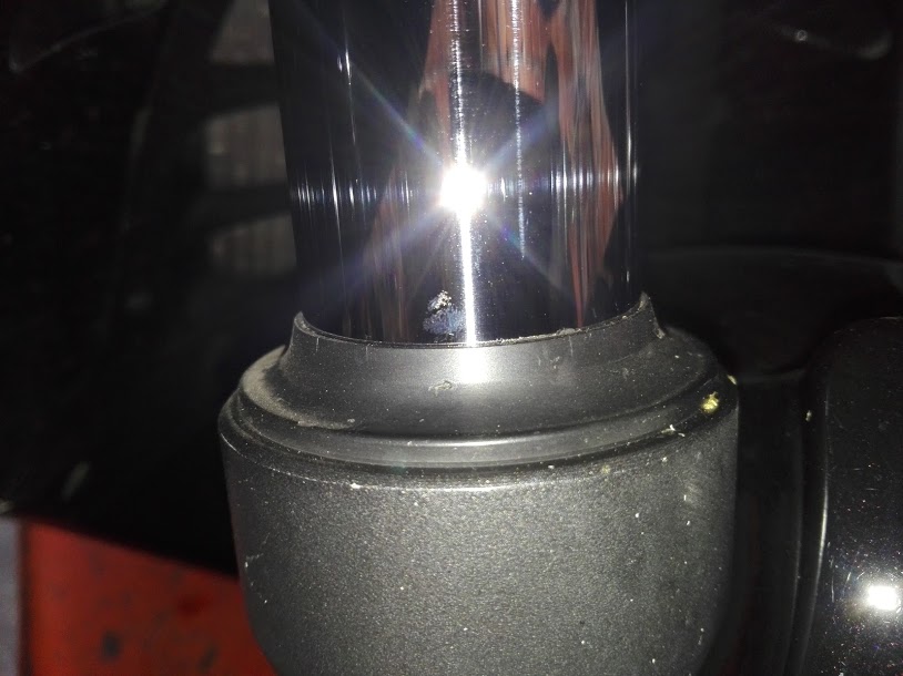

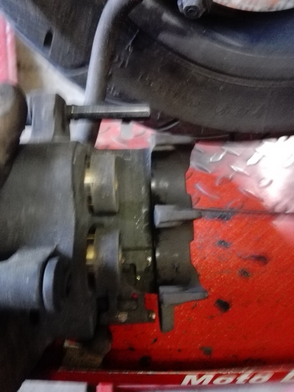

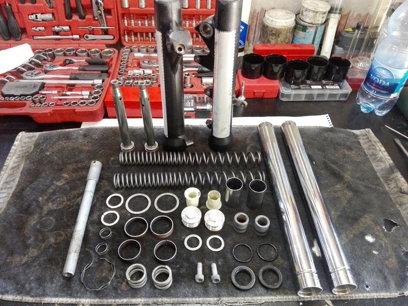

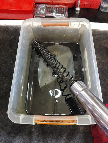

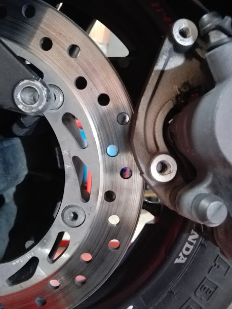

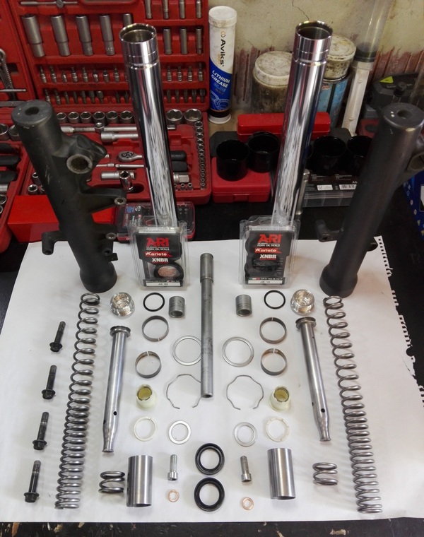

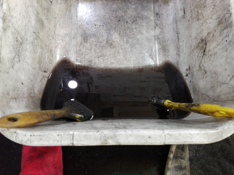

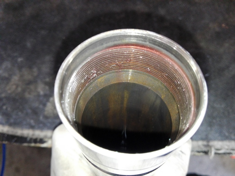

Satelis 17705 Napisano Maj 12, 2021 Integrisan, 9757 postova Lokacija: Beograd - M.M.Lug Motocikl: Peugeot Satelis250 ...... Honda NC750XD Prijavi odgovor kao problematičan Svima poznati, tu je na dlaku od 100ke predjene treba srediti, ljulja napred ubiva tu ce da cuti dok ima mesa na plocke ima km kad su radjeni.... pitam li se jesu li? obe opruge kontra stavljene jedan je skoro bez ulja, ukupno ni 300ml, smrad para usi neki delovi su morali na popravni pred sklapanje za sad ostaje ovako, na sledecem otvaranju ili na kraju sezone sve ide dole semering, bolcna, o-ring gumica se mora zameniti, flisuje ulje na osovini radilice stari kaput, novi udenut To bi bilo to..... 7 Citat Podeli ovaj odgovor sa prijateljima Link to post Share on other sites More sharing options...

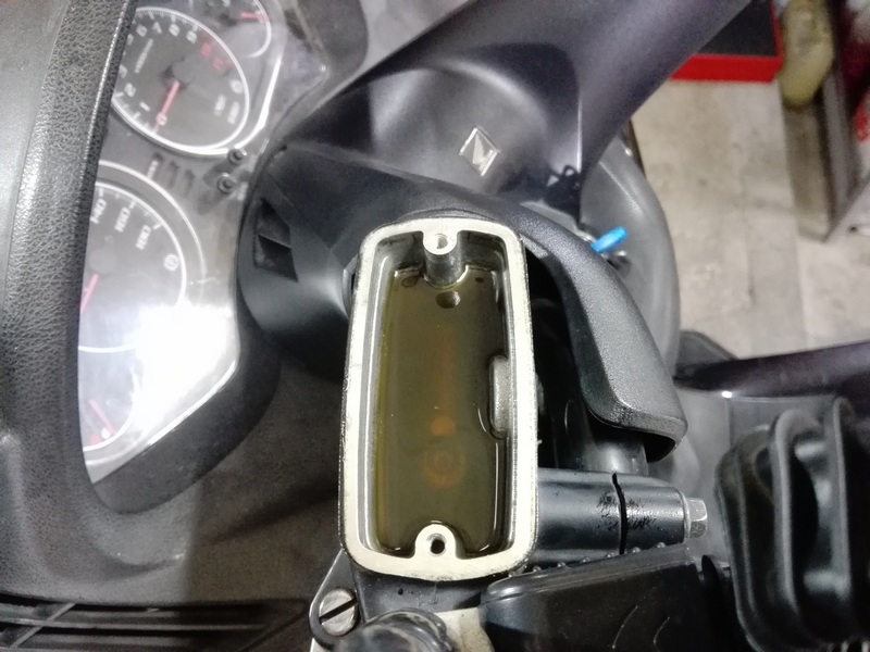

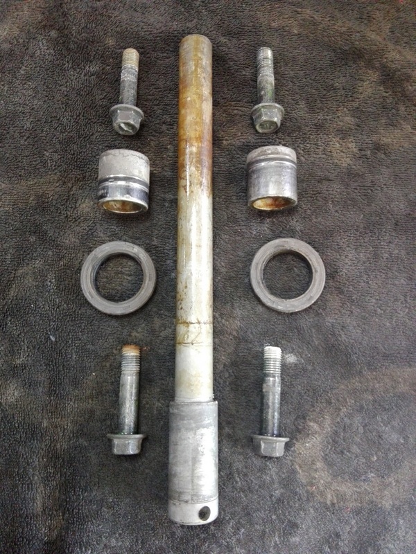

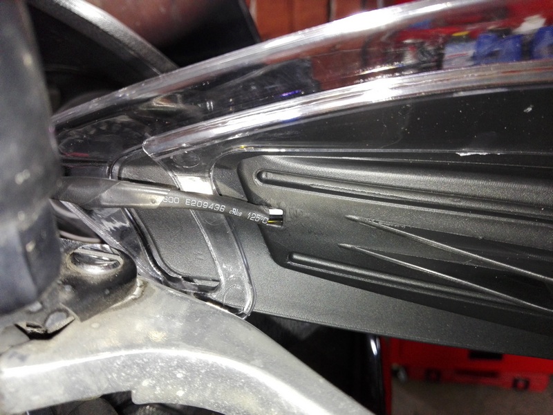

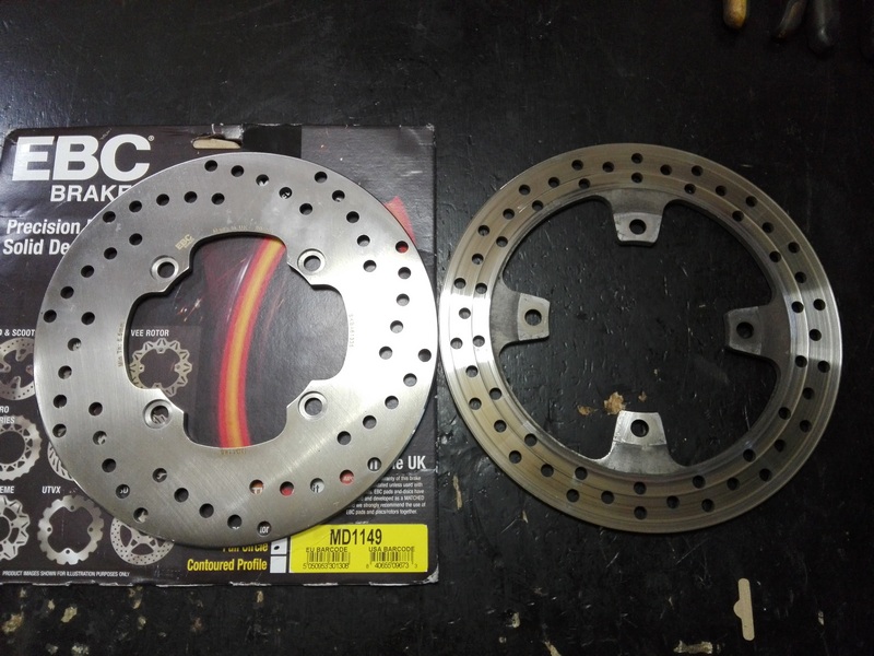

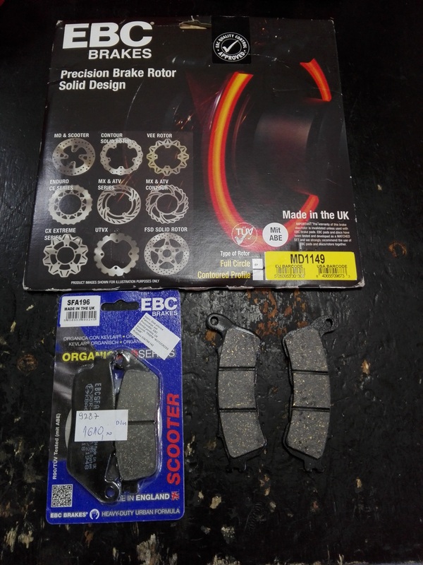

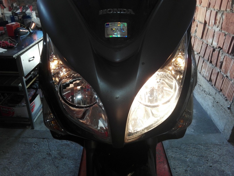

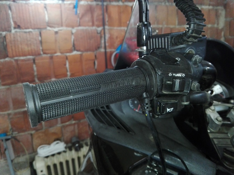

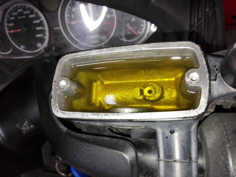

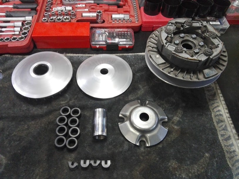

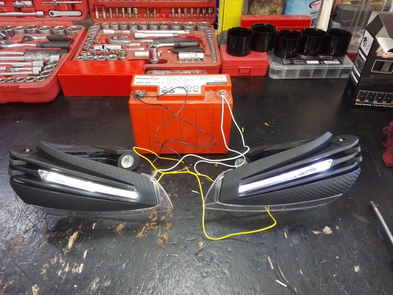

Satelis 17705 Napisano Maj 20, 2021 Integrisan, 9757 postova Lokacija: Beograd - M.M.Lug Motocikl: Peugeot Satelis250 ...... Honda NC750XD Prijavi odgovor kao problematičan Dodje na red pospremiti Vladinu ( @Kadezi ) makinu. Resio Vlajko oce da putuje, pa ce trebaju komplet plocice, zadnji diskac i tecnost valja promeniti, guma miselinka pp dvokomponentna, amorti ljuljaju muski, grejaci da ne zebu ruke a i stitnici s'led oznaku ... a sto su dobro cucnuli..... pa da pocnemo nekim redom Pre reda.... bolje da smo vesla ugradili, bem ti kisu vise necu mnogo pricati, skontacete sami skoro su radjeni, ulje relativno sveze izgleda, crvene boje, fali kolicina prvo pranje sledeca stavka jbg mutna al se vidi razlika jedan pneumatski, drugi jaci pa treci najjaci... matica zad. tocka ni da mrdne grej, poluga od 1m... nista, grej, sipka na polugu.... puca kao iz mitraljeza ........... pametniji je ipak popustio........ da mi je znati koja konjina je zategla mulj na dnu po coskovima prednja malko bolja situacija Daytonke odlicne, prekidac je u sklopu leve rucice greju izuvaju, bas przo postignu temperaturu vrucu zatim stitnici dnevno kad se ukljuci migavac prelazi u nandzarasto tako je predvidjeno da radi.... ali posto je napred zuckasto nandzarast Velika je truba da radi kako je predvidjeno jer se nikako ne uklapa u ambijent, ruzno do bola. Da su napred sve led sijalice.... ondak sve jasno kao dan kako bi bilo. odluka pada da bude nandzara kao sto imaju sad ovi novi maxiji na obe strane trazi distancere da bi bilo kako treba podloske komada 3 po desnoj i 2 na levu stranu instalacija je potpuno "gola", valja dodati ter. buzir i obojiti izolir trakom sve stopiti vezicama sa fabr. instalacijom.... mirna backa crkal pozadi levo sijalicka ovo malo crveno je inace dzeci za dijagnozu ako neko pita a ne pita niko jer je to Onda a Onda se jelte, ne kvari a i kad se pokvari sama se popravi sve se to zbivalo na ovoj km... Tu nije kraj, dobi od Vlajka nesto bas lepo, iznenadio me je moram priznati i to onako bas bas al to nije tema ove teme. Pisacu u drugoj temi i javno bi mu se zahvalio ovim putem 6 Citat Podeli ovaj odgovor sa prijateljima Link to post Share on other sites More sharing options...
Zigi011 224 Napisano Maj 21, 2021 Svrati ponekad, 346 postova Lokacija: Beograd, uži Motocikl: Zontes 350E, GSR 600 K7 Prijavi odgovor kao problematičan Koliko su placeni diskaci? Citat Podeli ovaj odgovor sa prijateljima Link to post Share on other sites More sharing options...
