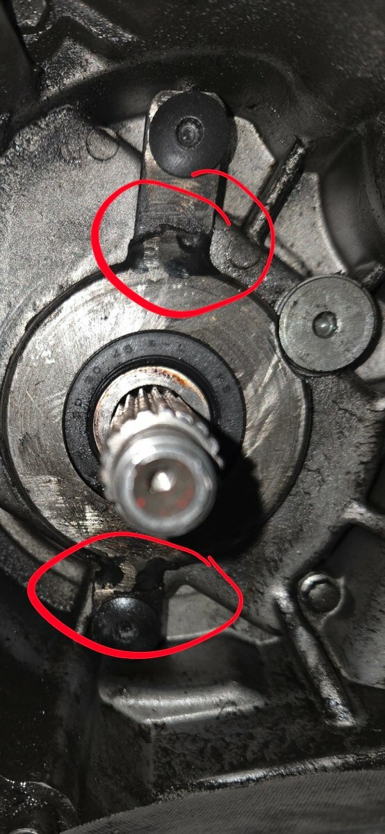

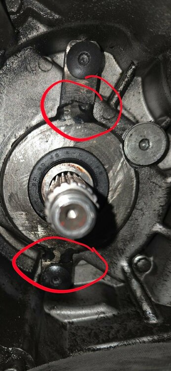

DusanMadic 2 Napisano Octobar 7, 2025 U prolazu, 17 postova Prijavi odgovor kao problematičan @boza_kg @muljaz Hvala Vam drugari do neba! ja cu ipak da ga sredim i podmazem malo. Medjuti siguran sam da ulje dolazi od semeringa radilice a tu nesto ne stima. Predhodni vlasnik je nesto tu radio, vidi se da je nesto zavarivano Citat Podeli ovaj odgovor sa prijateljima Link to post Share on other sites More sharing options...
boza_kg 6854 Napisano Octobar 7, 2025 (promenjeno) Ne silazi, 4963 postova Lokacija: Kragujevac Motocikl: Kymco Agility+ 300 Prijavi odgovor kao problematičan Ebiga :( Zato ne volem polovnjake. Najčešće je neko već nešto shebao pre tebe. Manje ili više. Promenio Octobar 7, 2025 član boza_kg Citat Podeli ovaj odgovor sa prijateljima Link to post Share on other sites More sharing options...
Loshmi82 407 Napisano Octobar 7, 2025 (promenjeno) Drug član, 1155 postova Lokacija: Beograd, Vracar... Novi Sad Motocikl: Pojela maca... Prijavi odgovor kao problematičan I meni su ti varovi bili cudni, ali reko da ne pametujem... Deluje kao da je kompletan taj deo koji ide preko semeringa napravljen... Tu negde i lezi deo problema "potrosnje" ulja... Verovatno bi zamena semeringa resila problem sa uljem u prenosu.. Promenio Octobar 7, 2025 član Loshmi82 Citat Podeli ovaj odgovor sa prijateljima Link to post Share on other sites More sharing options...
boza_kg 6854 Napisano Octobar 7, 2025 Ne silazi, 4963 postova Lokacija: Kragujevac Motocikl: Kymco Agility+ 300 Prijavi odgovor kao problematičan Uobičajeno je, kažu, da vremešne Yamahe troškare po malo ulja. Al ne bi trebalo da je nešto intenzivno... Citat Podeli ovaj odgovor sa prijateljima Link to post Share on other sites More sharing options...
