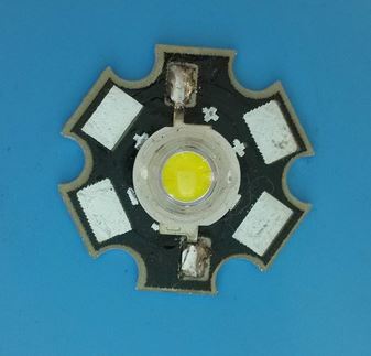

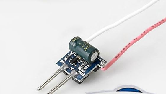

CrashSm 179 Napisano April 10, 2014 Svrati ponekad, 226 postova Lokacija: Sremska Mitrovica, Lacarak Motocikl: Honda Rebel CA125, u potrazi za VF750C Magna :) Prijavi odgovor kao problematičan Naslo se malo vremen tokom zimskog sredjivanja pa sam odlucio da uradim led migavce poziciju i stop svetlo ali naravno na svoj nacin i u kucnoj radinosti. Nakon citanja gomile foruma odlucio sam se na neku svoju varijantu koristeci LED diode od 1w i drajvere za led diode. Neophodan matrijal: 11 led dioda: High Power 1W 180-200LM 3.0-3.4V Warm White led 3000-3200K 12 led drajvera: 10-16V 1*1W mr16 led driver 280ma-300ma @ 3,2-3,6V LED built-in constant current drive 44 led diodice: 3mm Ultra Bright Red 1,8 V 18-20mA 3 Citat Podeli ovaj odgovor sa prijateljima Link to post Share on other sites More sharing options...

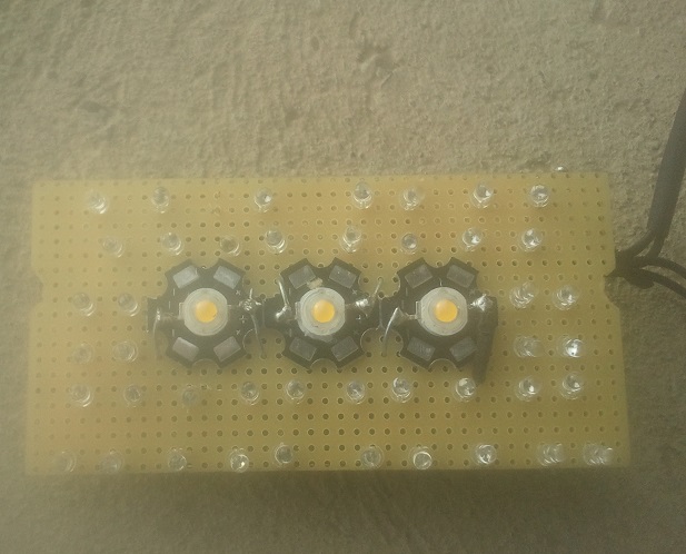

CrashSm 179 Napisano April 10, 2014 Svrati ponekad, 226 postova Lokacija: Sremska Mitrovica, Lacarak Motocikl: Honda Rebel CA125, u potrazi za VF750C Magna :) Prijavi odgovor kao problematičan Na raster ploču rasporedio sam 44 crvene led diodice za poziciona svetla i 3 x po 1 W diodice za stop svetlo. Oblikovano da moze da stane u postojece kuciste na mom ljubimcu to izgleda ovako 3 diode od 1w imaju svaka svoj Drajver zbog bezbednosti ako crkne 1 dioda ili drajver preostale 2 ce nastaviti da funkcionisu bez smetnji. 44 crvene diodice se napajaju sa 1 Led Drajvera. vezane su po dve na red (jer drajver daje do 3,6V a diodice rade na 1,8V) i onda 22 para u red vezanih dioda su vezane paralelno. Ovu kombinaciju sam izabrao isto zbog pouzdanosti sistema jer ako jedna diodica pregori iskljucice se samo jedan par od 2 diode a ostale ce da rade nesmetano. (nadam se da je moja teorija tacna ) Sve to zalemljeno izgleda ovako 1 Citat Podeli ovaj odgovor sa prijateljima Link to post Share on other sites More sharing options...

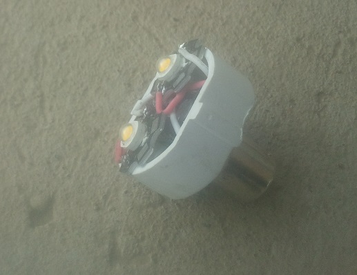

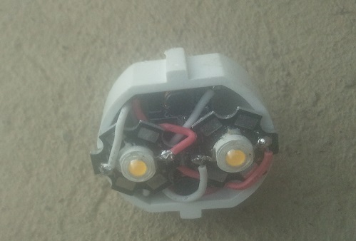

CrashSm 179 Napisano April 10, 2014 Svrati ponekad, 226 postova Lokacija: Sremska Mitrovica, Lacarak Motocikl: Honda Rebel CA125, u potrazi za VF750C Magna :) Prijavi odgovor kao problematičan Ako nekome treba mogu da nacrtam shemu kako su vezane 44 diodice da nebi bilo konfuzijie zbog kombinacije redne i paralelne veze. Na stop svetlo sam vezao i blicer stop svetla koji mi je urdaio kolega Fibra, vise o bliceru mozete naci u temi http://forum.bjbiker...za-stop-svetlo/ Snimak gotovog proizvoda u radu cu okaciti na youtube cim se dokopam kamere link cu ostaviti u temi. Za migavce sam koristio 2 Drajvera i dve diode od 1W. Opet drajveri su vezani paralelno na izvor napajanja a svaki napaja po 1 Led diodu tako da u slucaju kvara jednog drajvera ili diode drugi par nastavlja da radi nesmetano. Verujte mi na rec 1 dioda je sasvim dovoljna za migavce, ja koristim dve iskljucivo da bih imao backup u slucaju kvara. Posto sam zeleo da diode mogu lako da zamenim orginalnim sijelicama onda sam iskoristo standardna podnozja od starih pregorelih sjelica koje sam pokupio od kolega i na njih nalemio sistem sa diodama. Sve to izgleda ovako: Tako da jednostavno diode ubodem u grlo za standardne sijelice ili ih mogu zameniti na sred puta bez ikakvih problema ako imam rezervnu sijelicu. Belo plasticno kuciste u koje su spakovani drajveri i preko njih diode je od sigurnosnog poklopca za el. uticnice (znate one za zastitu uticnica da deca ne uguraju nesto). Naravno da bi migavci radili morao sam da ugradim i elektronski automat za migavce jer nisam zeleo da dodajem otpornike da bi standardan automat radio. Elektronski automat mi je isto uradio kolega Fibra Vise o automatu imate na linku http://forum.bjbiker...mat-za-migavce/ Tako da sad imam i Emergency mode i Hazard mode (sva 4) 2 Citat Podeli ovaj odgovor sa prijateljima Link to post Share on other sites More sharing options...
CrashSm 179 Napisano April 10, 2014 Svrati ponekad, 226 postova Lokacija: Sremska Mitrovica, Lacarak Motocikl: Honda Rebel CA125, u potrazi za VF750C Magna :) Prijavi odgovor kao problematičan Evo i snimak migavaca u radu Koristim ih vec mesec dana (presao nekih 400 Km ) i za sada sve funkcionise bez greske 4 Citat Podeli ovaj odgovor sa prijateljima Link to post Share on other sites More sharing options...
