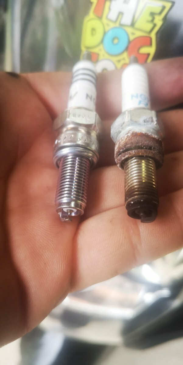

  5. Ovo iznad nije Saletov oglas, ovo mu je brat valjda... Sale slika ispred nekog zida sa zutim fasadnim ciglama, po tome poznajem njegove oglase P.S. Ovo su svecice koje sam zatekao u versys-u i zamenio novim (otisle su na poklon nasem nastradalom clanu Sasa iz NS). Sa Sasom (prodavcem iz Sajkasa) mi je to jedini kontakt (ne druzimo se pa da ga reklamiram) i stvarno sam ostao zatecen stanjem, ako je sudeci po motoru koji sam kupio od mene ima preporuku veliku i iskrenu!

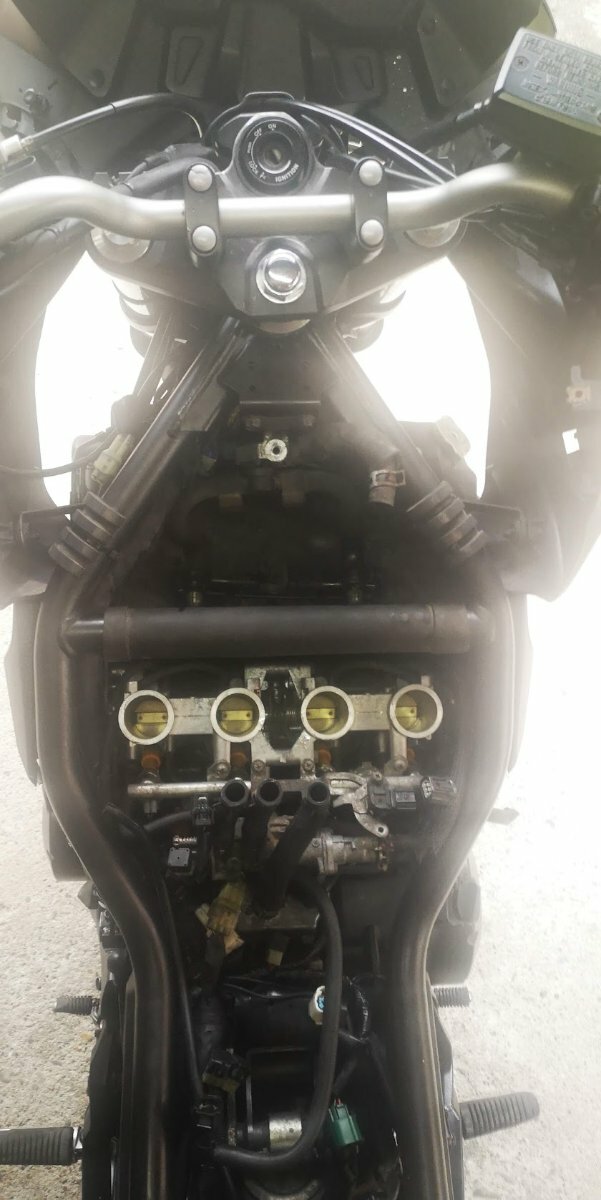

  7. Motor koji trenutno vozim je od Sase iz Sajkasa, ima slika u temi o versys modelu. Bio je osetno skuplji od svih na oglasima (prvi cenom ispod njega je bio 1000e jeftiniji) ali malo je reci da sam zadovoljan. Kupljen je na slepo, samo mi je dovezen u Kg. Sve sto je rekao tako je i bilo... Stanje koje sam pod oklopom zatekao, ulje iz stapova... Prvi sam put kod polovnog motora ovako nesto zatekao. Sent from my EML-L29 using Tapatalk
