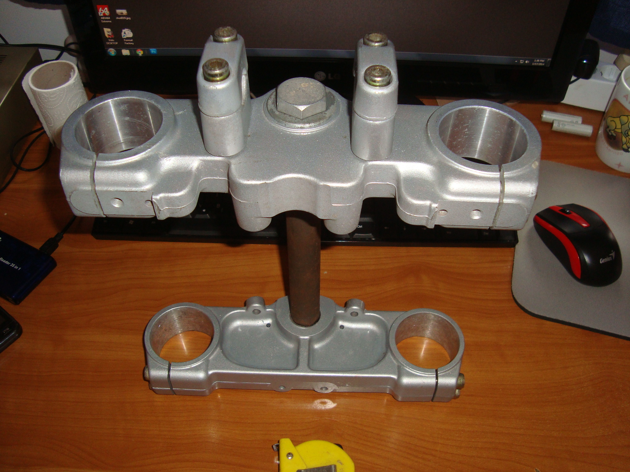

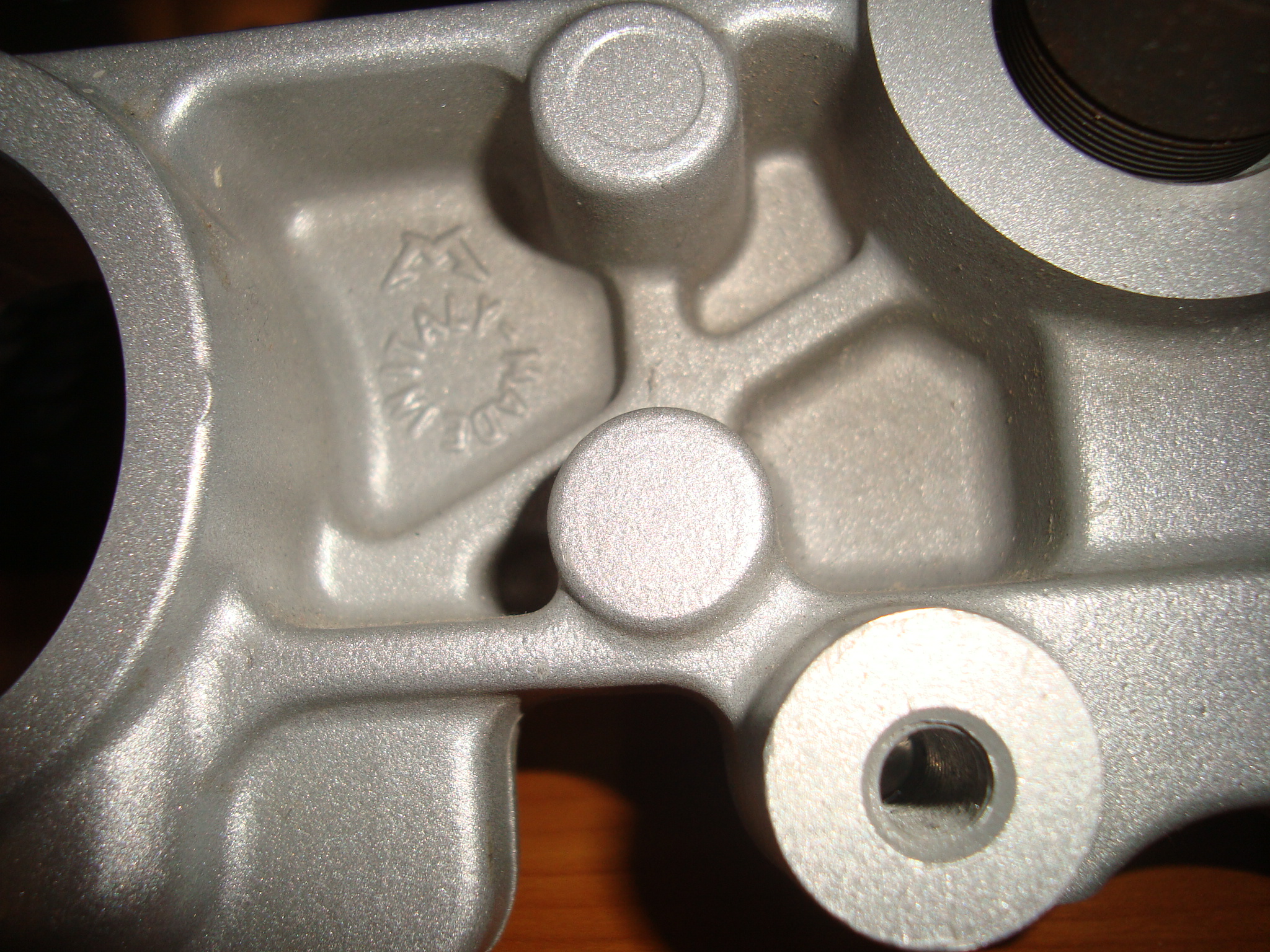

Stanje novo, nije ko sa police, ali nikad nisu bili montirani na motocikl, imaju po koju ogrebotinu i malo patine. Ovo je neka aftermarket varijanta u koju pasuju KYB štapovi od 43mm, kao sa Yamahe FZR1000 recimo. Gornji trougao ima nosače za korman prečnika 22mm, predviđeno mjesto za centralnu montažu brave sa rasponom između rupa 50mm i nešto što mi liči na mjesto za montažu onih malo viših heblova. Donji trougao ima rupe u koje idu podesivi graničnici, vjerujem da njihovu ulogu može da igra i glava šarafa, postoji i pozicija za montažu adaptera kočionih crjeva sa rasponom rupa 35mm. Inače rupe za štapove u gornjem trouglu su prečnika 50mm, u donjem trouglu 54mm, rastojanje je 205mm osovinski između rupa za štapove i oko 18cm između gornjeg i donjeg trougla, offset centralne osovine u odnosu na štapove je 23mm. Cjena 50€, vjerujem da je s obzirom na stanje cjena na mjestu, ako neko zna bolje neka me ispravi
