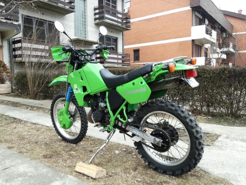

    Zar obicno ne ide - kraj na ram? Od starijih majstora sam cuo da su nekada vozila proizvedena u Engleskoj bila kontra vezana nego danas, odnosno + je isao na ram, ali koliko znam, danas je svim vozilima - vezan za ram.

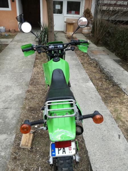

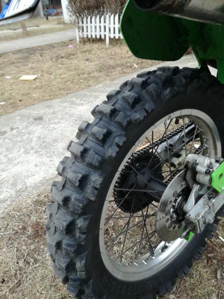

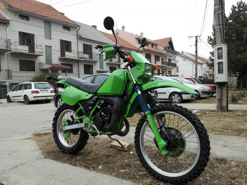

  19. Masina u odlicnom stanju, lepo radi, lepo ide. Prosle godine radjena hilzna(kod Proke u Zrenjaninu) i stavljen nov Wossner klip (drugi klip na motoru, ja sam prvi otvarao masinu). Stavljene nove plocice napred i pozadi, prednji lancanik i lanac zamenjeni prosle godine, nov akumulator, gume odlicne, novo ulje u menjacu. Korman je 5cm povisen (laksa voznja i vise ne udara u noge kad okrenes pun u neku stranu), zadnji amortizer napravljen da bude malo tvrdji (fabricki je premekan za voznju). Jedino ulaganje estetika (farbanje kome je bitno) i zadnji lancanik(moze jos da gura, ali bolje ga je zameniti, nije velika investicija). Registrovan do kraja Juna. Motor se vodi na mene i prenos vlasnistva je obavezan. Razlog prodaje je prelazak na veci motor Cena je 850e.
