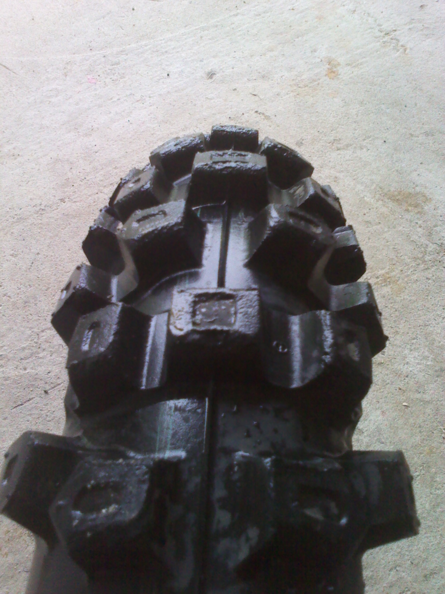

  17. Farbanje Stigla je i guma i ponadao se da ce da se ore uskoro kad ono prc, prevelika guma

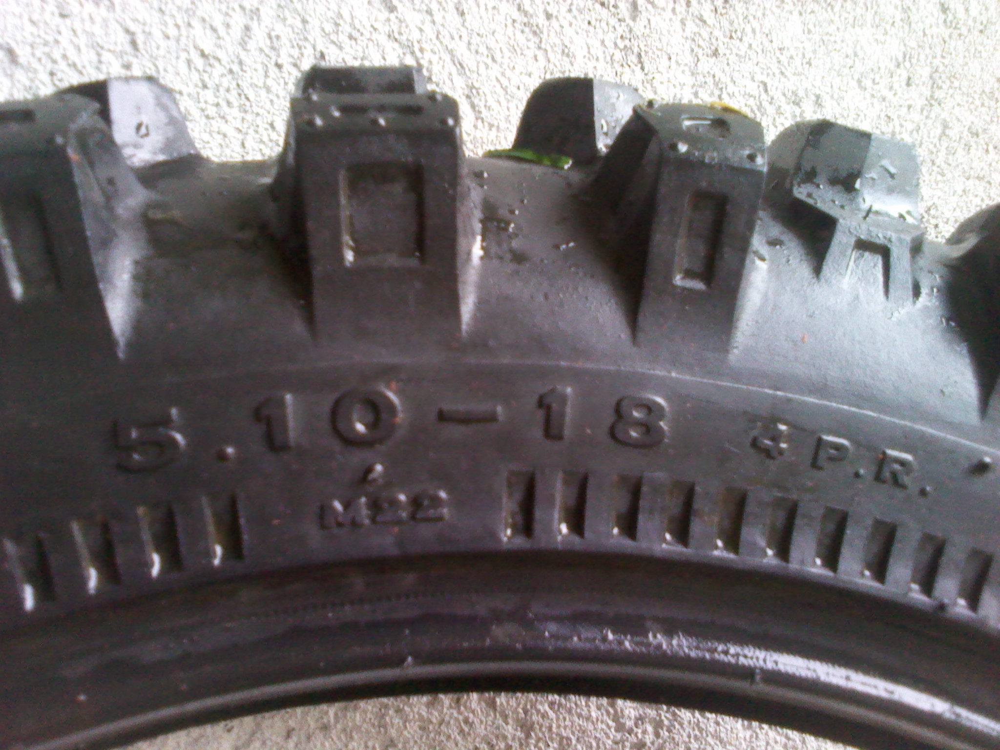

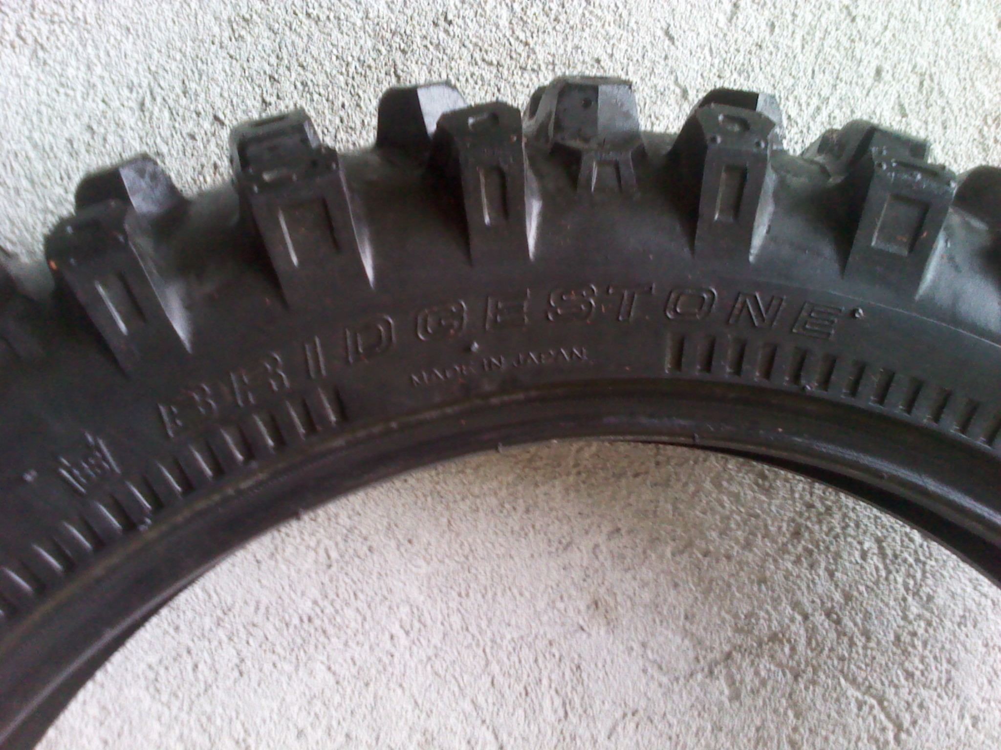

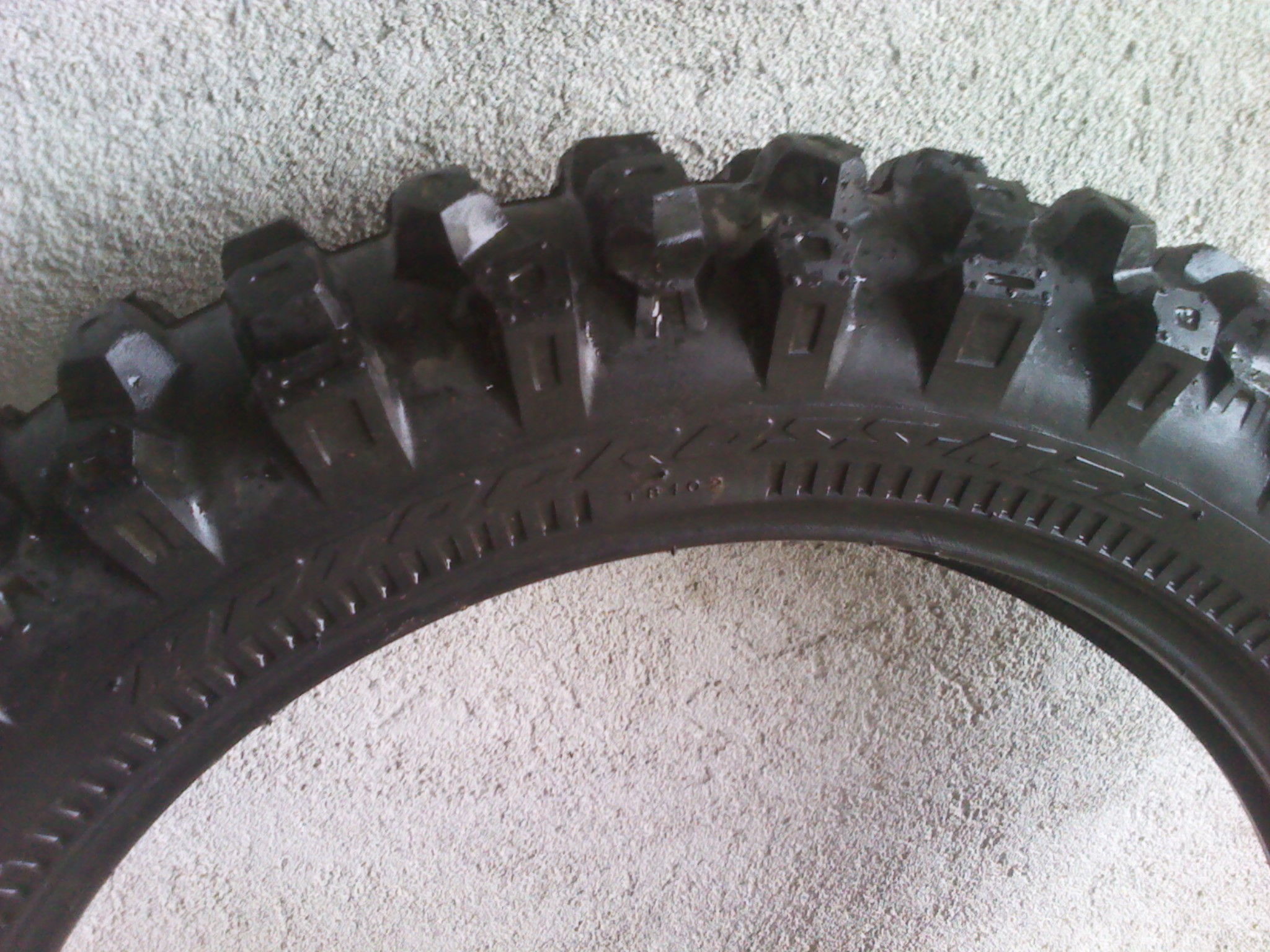

  19. Narucio je za sebe, medjutim prodavac mi umesto 4.50(kako je pisalo u oglasu) sirine poslao 5.10(i sad ne zeli da cuje za neki dogovor) sto je za moju 1.6x18 felnu previse siroko, nazalost Cena bi bila 30E koliko sam je i platio(transportne troskove ne racunam) Ili menjam za gumu slicnog stanja ali najvise 4.50-18 ili 110/80-18! Kontakt na PM.
