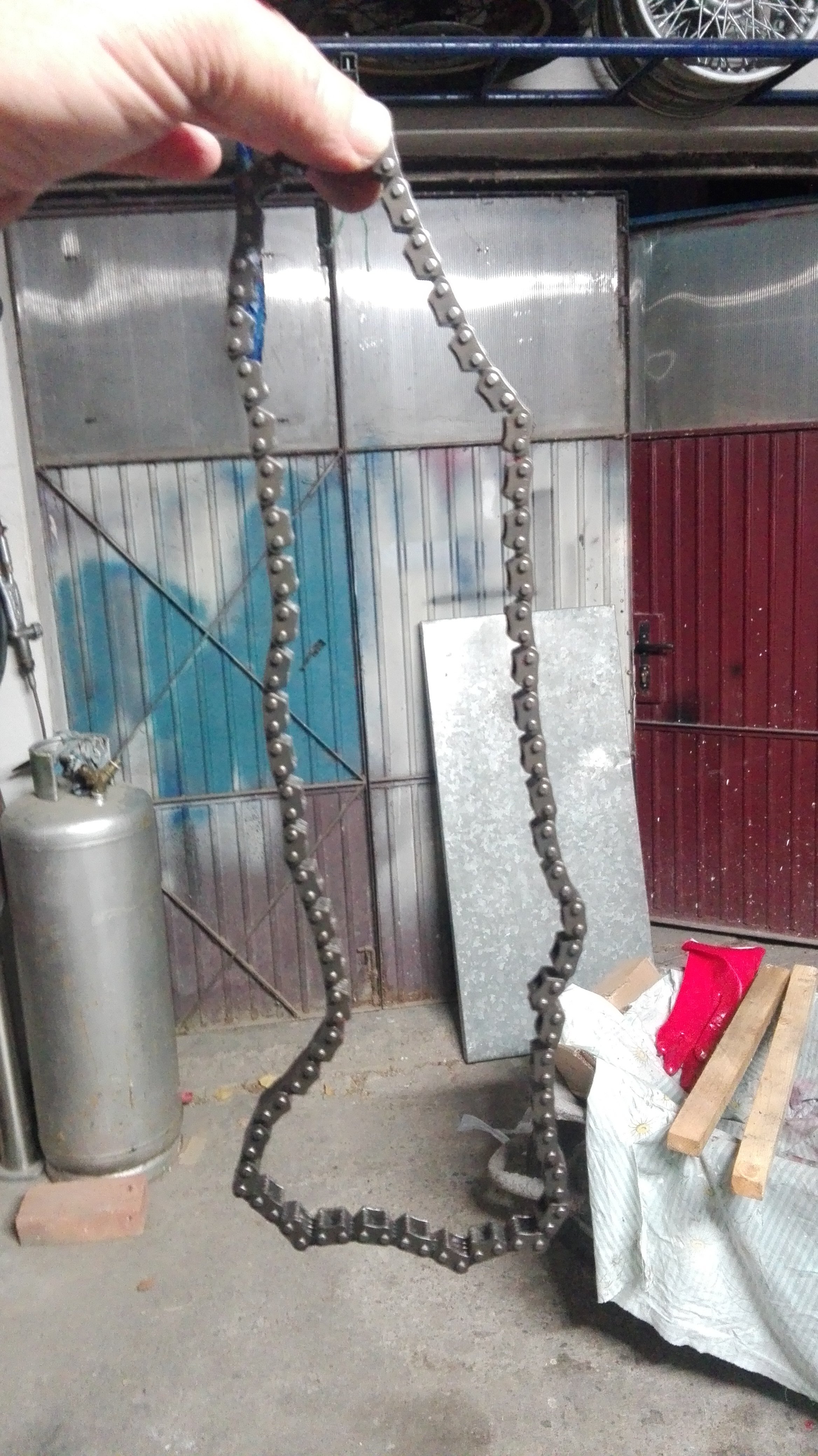

Za kraj zamenio sam pregorele sijalice. Pozicione u faru i stopu i osvetljenje instrument table. Jedna je radila od pet. Sledece u planu mi je resavanje lanca i lancanika. Tu mislim da lezi resenje dobrog dela problema vezanog za trzanje i nepavilan rad motora. Sve vreme imam osecaj kao da vozim jajaste tockove ali mislim da je lanac neravnomerno istegnut pa mi zato daje taj osecaj. Nisam u to potpuno siguran jer nisam imao takvih iskustava do sad ali pogled na lanac mi upravo to govori. Neke alke mogu da rastegnem po 1-2mm dok su neke dobre. Zadnji lancanik je takodje jako los_, prednji je ok. Zamena ce svakako ici u kompletu ali bih ovaj put isao na prednji lancanik sa jednim zubom manje. Prva brzina sa ovim fabrickim prenosom 16/47 je dosta dugacka i voleo bih par stotina obrtaja da imam vise na motoru u nekoj laganoj gradskoj voznji. Na offroadu pogotovo -
