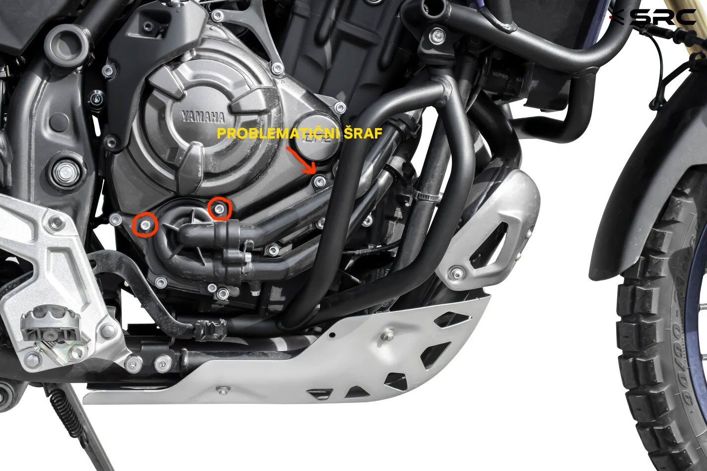

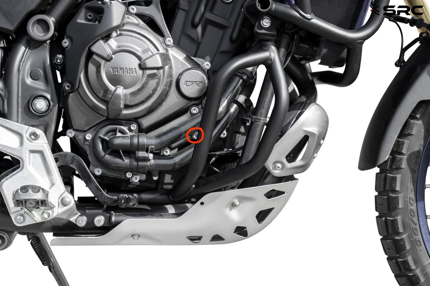

Opet da se ogradim - nisam nikakav stručnjak, samo razmišljam na glas. Nema nikakve logike da tu može da prska antifriz, a pogotovo da nešto uđe u motor. Kao što sam napisao gore - jedino ulje može da počne da suzi. Teže si ga odšrafio jer je bio nategnut. Verovatno nisi padao ili nešto slično. Možda neki udarac u cevi za koji nisi znao ili tako nešto. Treba da se razlabave svi šrafovi koji ih drže i da se lepo nacentrira na rupe ako je moguće, kao što je rekao Ranko. I možda da se popravi navoj. Ali ako nisi siguran bolje da ti to uradi neko sa više iskustva, kao što i planiraš. offtopic: Ne mogu a da se ne zapitam: mehaničari su pizdeli kad im kažu "pročitao sam na forumu " i tome slično. Kakve li će tek reakcije da budu sada kad im se kaže: "AI mi je rekao!" ProTip: Ne pominji :D
Vratio sam te šrafove na fabričkih 10 Nm, dok ostale nisam dirao, u brizi da ne prouzrokujem neko novo smicanje. AI kaže da odatle može doći do prskanja antifriza ili ulaska u motor (!?). Nije baš da mu verujem, ali nisam ni sam siguran. I meni je čudno, jesam ga malo teže odšrafio. Na par tutorijala su ga zavili bez problema.

Ma ne mislim da si nešto zeznuo ili da je nešto mnogo loše, nego nikad nisam ništa čačkao na tom motoru, sa slika se ne vidi baš najbolje a i nisam mehaničar, pa zato. Ja bih rekao da ne smeta ništa da voziš bez tog šrafa, ne verujem da se odvojila dekla. Najgore što može da se desi je da počne da suzi ulje tu. Ako počne da curi mnogo - ne vozi Ja pumpu za vodu ne bih olabljivao u pokušaju da namestim ove cevi (ona dva što si zaokružio na prethodnoj slici). Čudno mi je kako su uopšte mrdnule tako kad si odvio jedan šraf ? Da li su bile nategnute, pa si silom morao da izvadiš taj šraf ?

Slobodno Živke, stresiraj me još malo. Hvala Ranko. Misliš na šraf ispod odvijenog? Probaću ujutru da vidim šta se dešava, pa javljam.

Popusti taj imbus, on ti drži, vuce na dole
Imam neko mišljenje, ali ne bih da ga iznosim jer je u suštini pretpostavka i nagađanje Možda najbolje da pitaš u T7 temi, sigurno ima ljudi koji čačkali i daće bolji odgovor.
Probao sam sa odvijanjem dva šrafa se leve strane - nije pomoglo, samo je krenulo da kapa ulje. Verujem da taj sistem radi, samo ne znam gde da ga primenim, na koje šrafove. Takođe sam pokušao i rukom da poravnam rupe, ali nedovoljno snage. I još jednom, da li može da se vozi bez šrafa? Obeležio sam one koje sam popustio u pokušaju da olabavim cevi.
