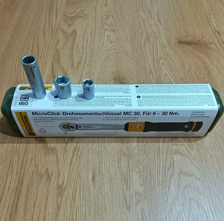

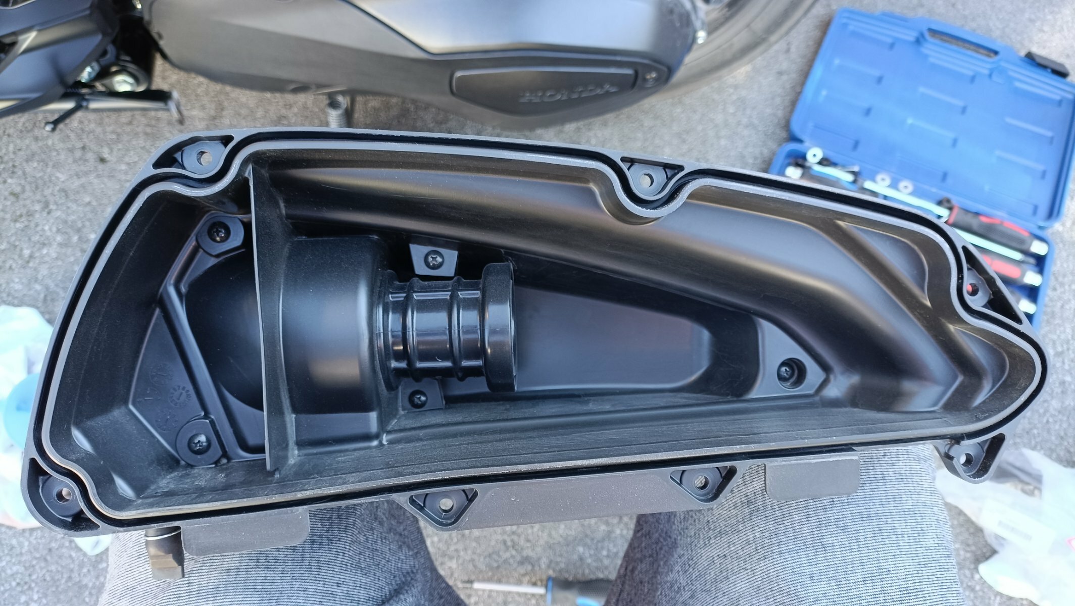

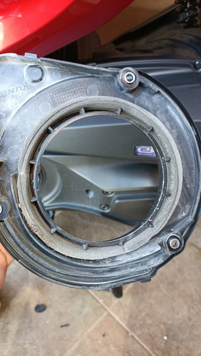

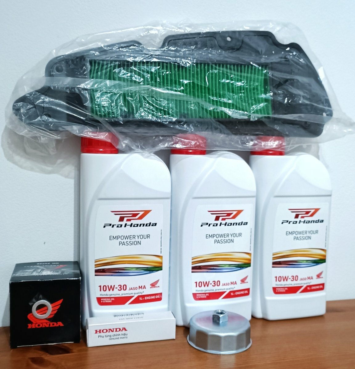

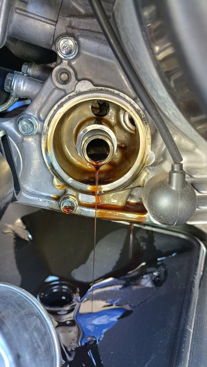

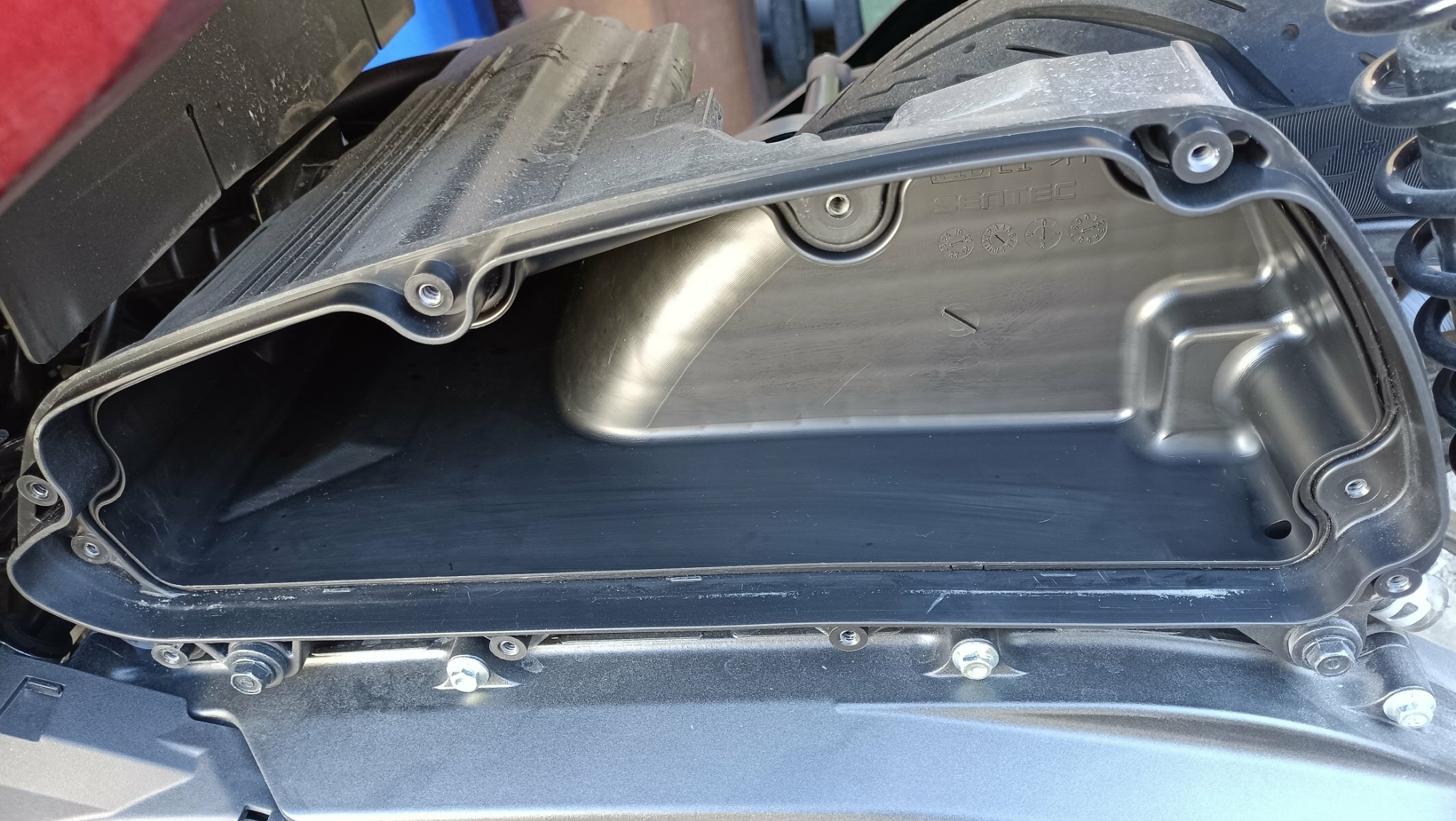

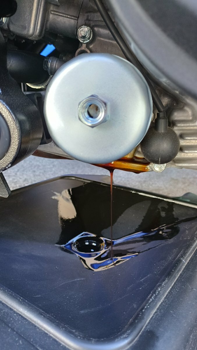

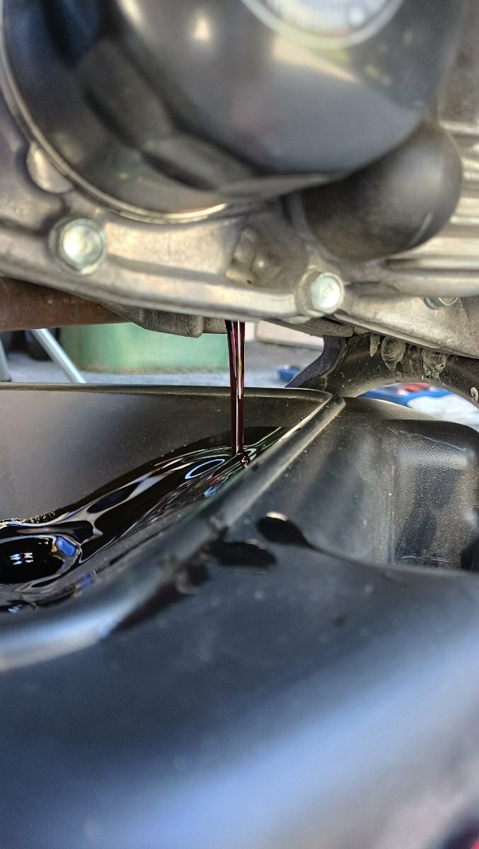

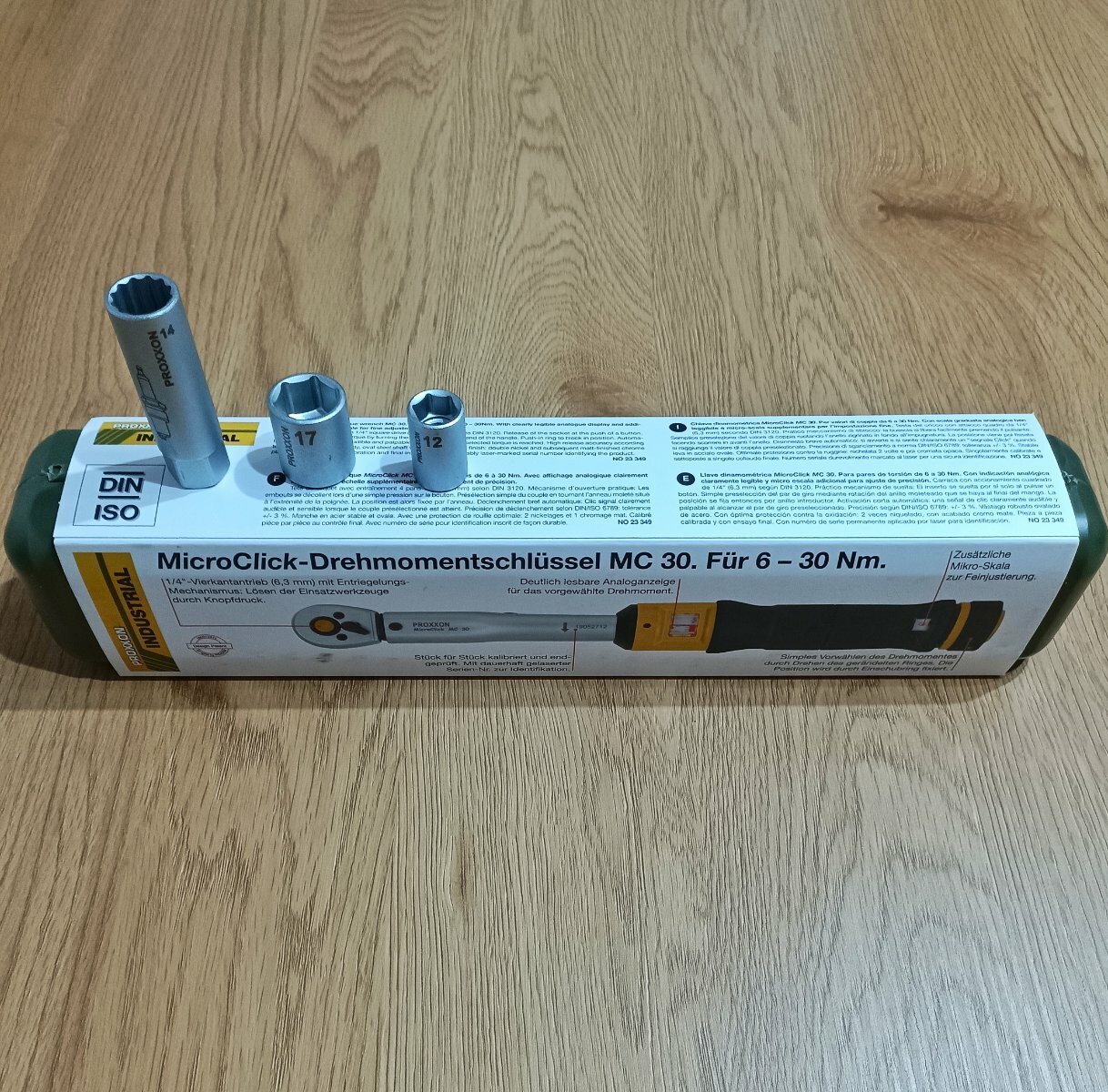

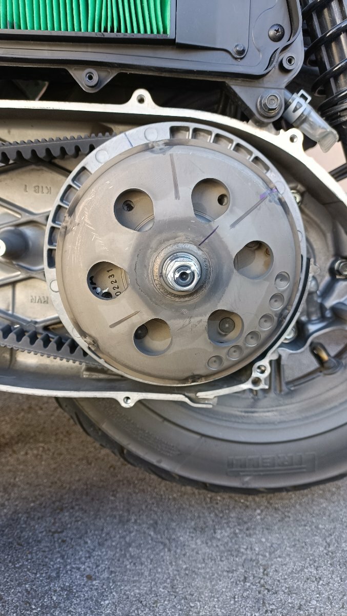

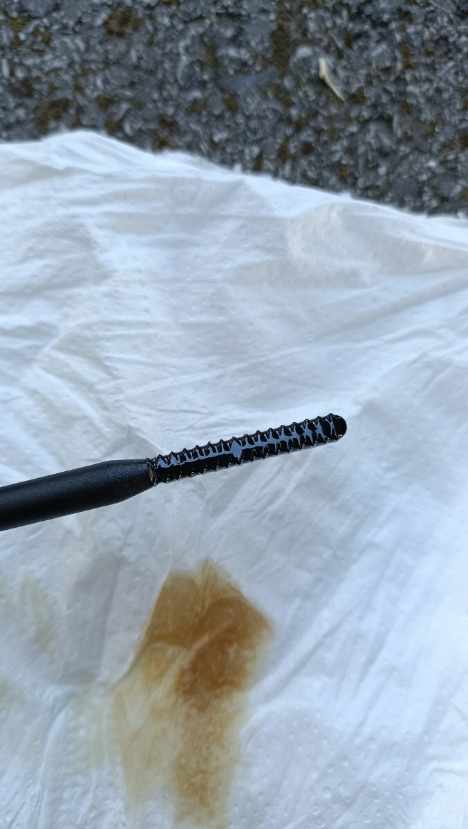

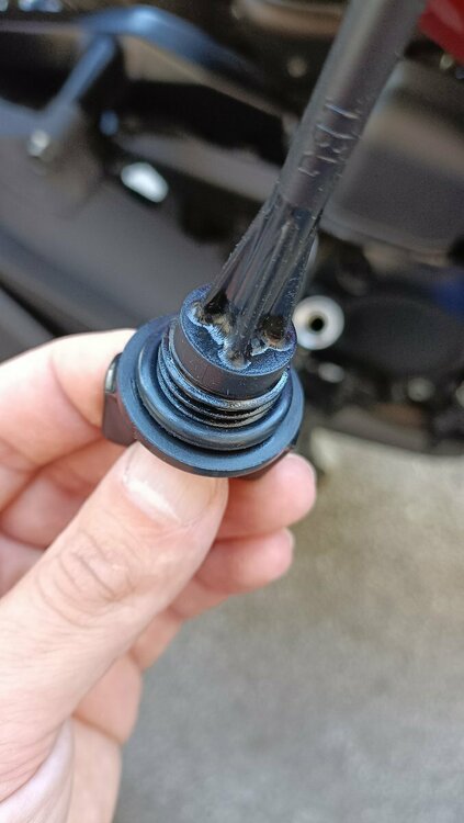

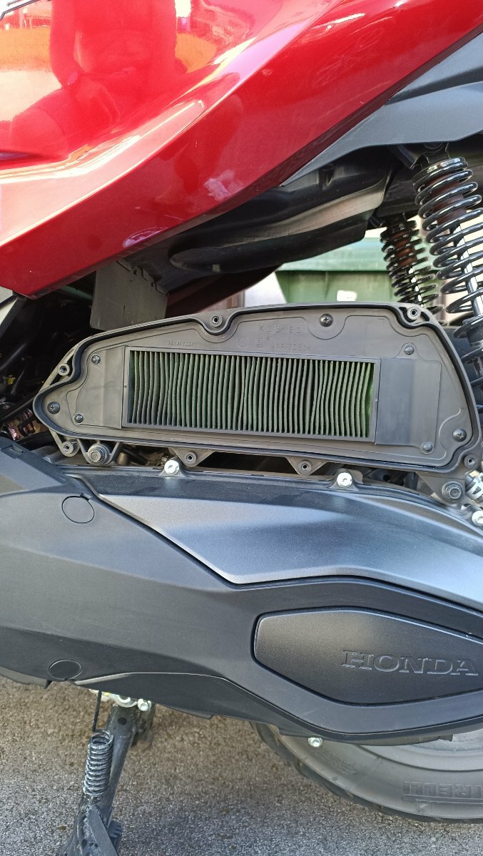

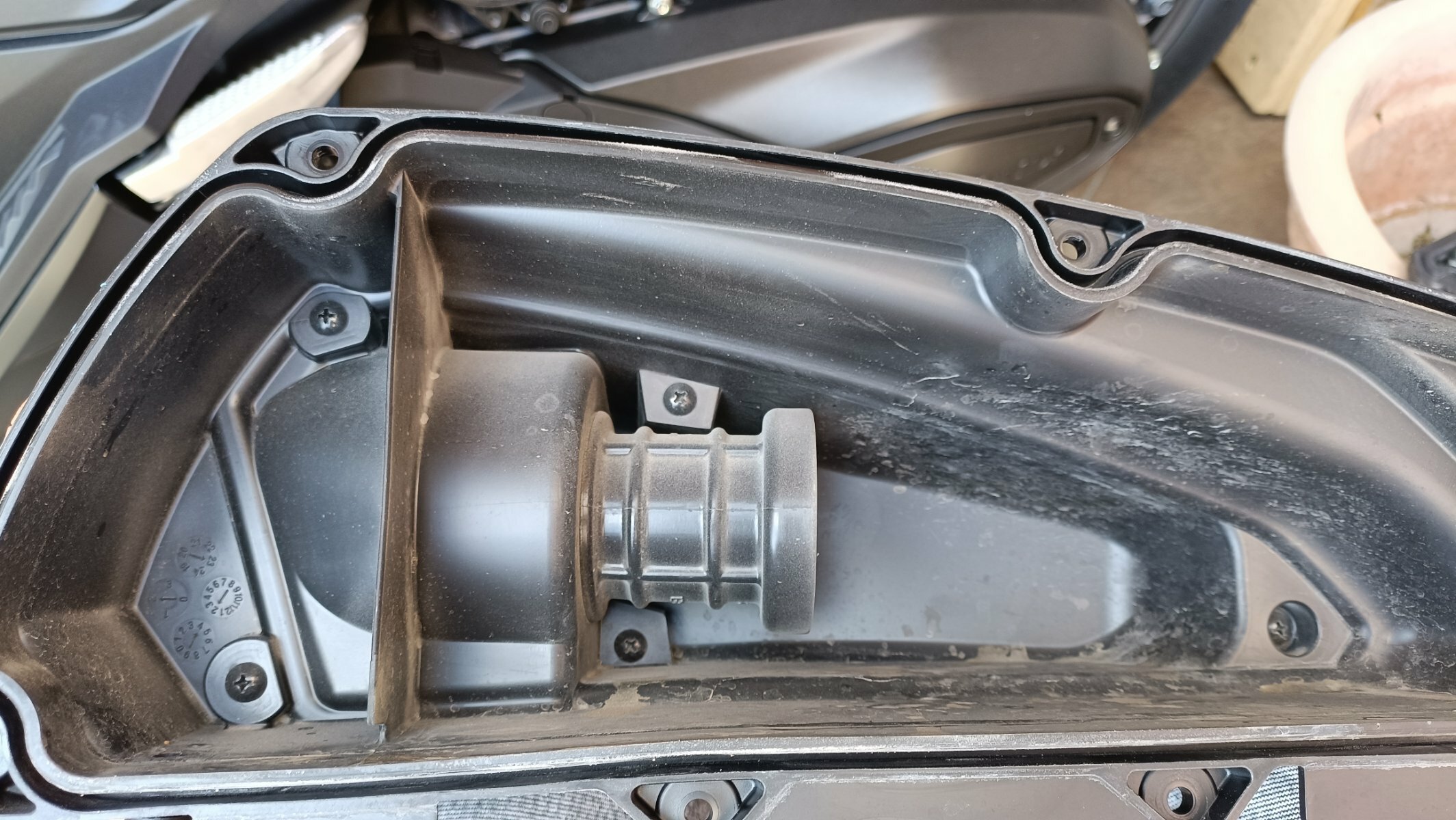

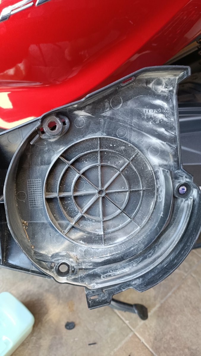

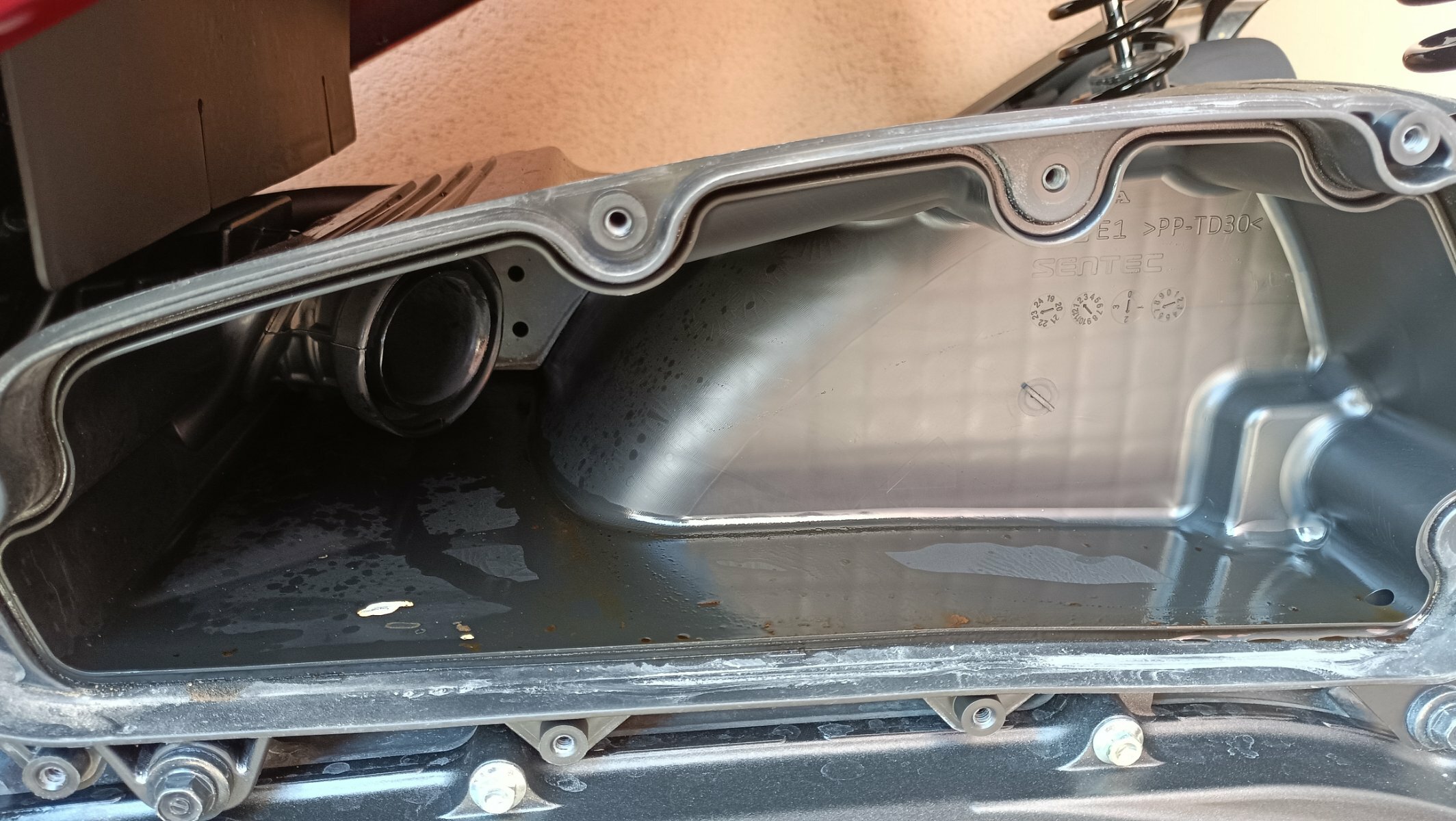

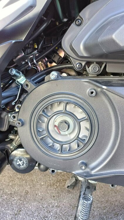

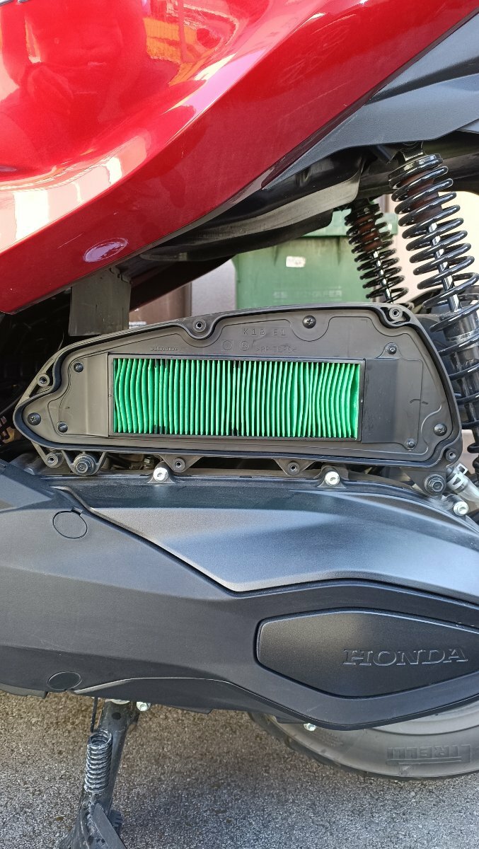

  2. Danas je bio dan za servis. Novo ulje, filter ulja, filter zraka, ciscenje kucista filtera zraka, nova svijecica, ociscen filter CVT-a i njegovo kuciste. Trenutno smo na 19 412km. Otvorio sam i poklopac prijenosa da vidim stanje zvona. Isprepadali ste me sa nekavalitetom materijala i prekurenim zvonima male kilometraze tu na Forumu. Potrebni dijelovi za servis... Staro ulje... Ispusteno... Filter skinut... Gumica na cepu skinuta i ociscena, vracena nazad... Stari filter zraka... Kuciste iza filtera... Poklopac kucista... Ocisceno kuciste... Ociscen poklopac... Novi filter zraka... Kuciste filtera CVT-a i filter... Nemam fotke nakon ciscenja... Skinut poklopac da vidim stanje kuplunga... Lamele su bez znakova trosenja, barem ovo sto s mogao vidjet izvana. Nisam se usudio sam skidati zvono da ih eventualno posmirglam. Ostalih fotki na zalost nemam, moram jos malo poraditi na tome. Ulje u prijenosu nisam promjenio, jer nisam imao spricu za ulit ga unutra (sitna je rupica za tocenje), to cu kroz koji dan kad nabavim spricu i adekvatno crijevo. Nabavio sam alat da sve stezem na tvornick vrijednosti... Najsmjesnije je sto me alat kostao par € vise nego sto bi u ovlastenom uzeli samo za ruke kod ovakvog servisa...
