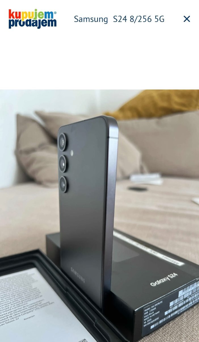

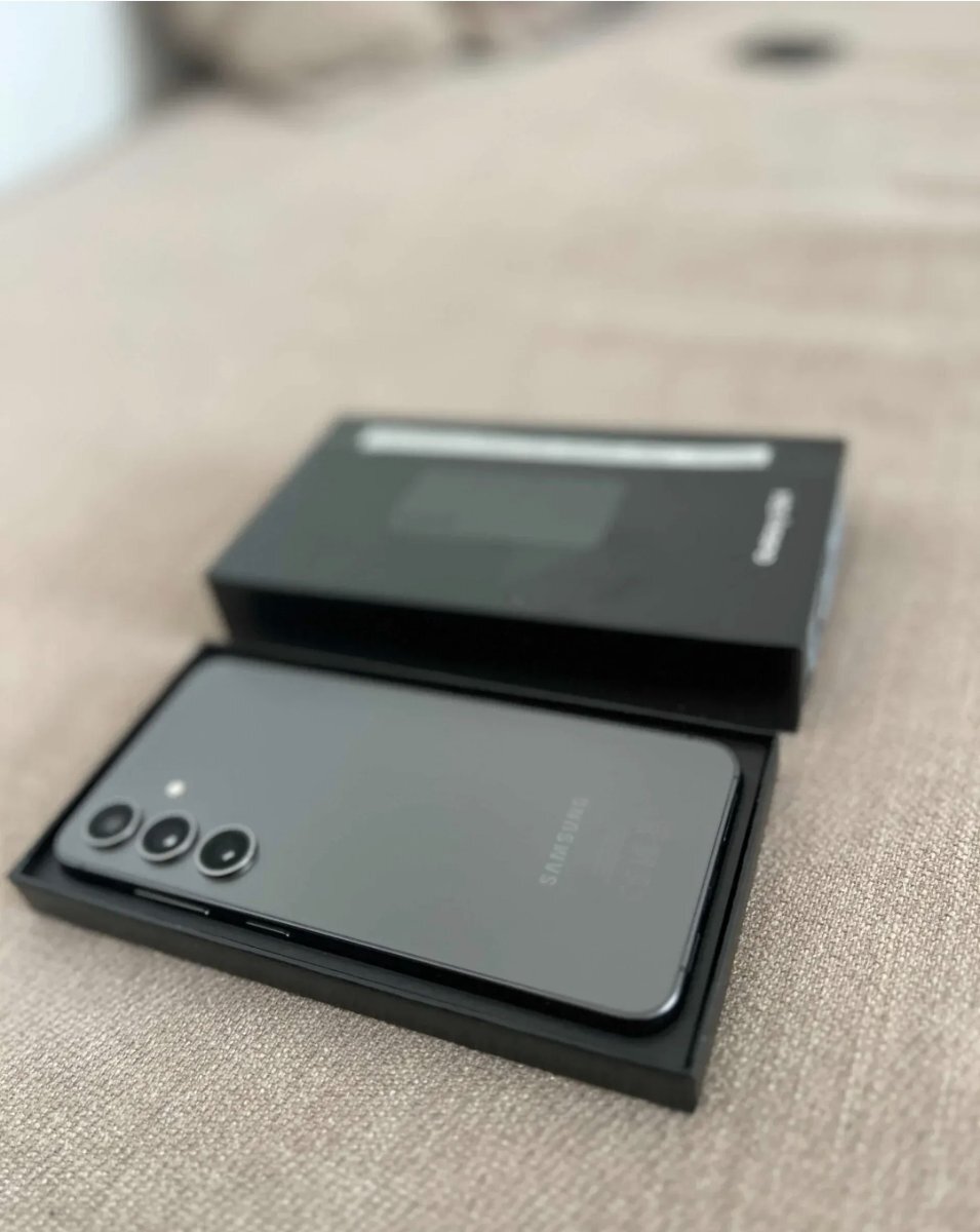

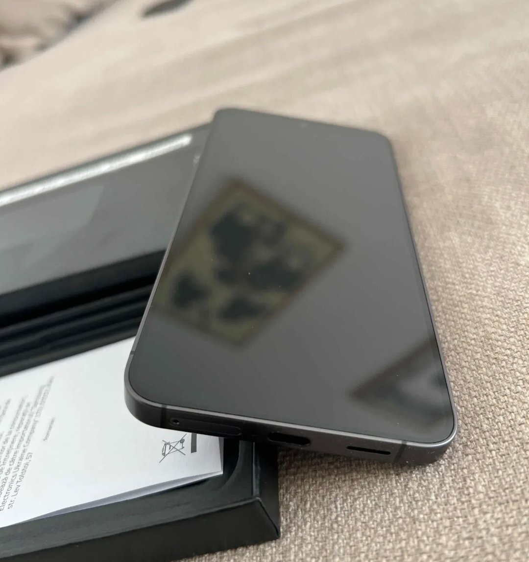

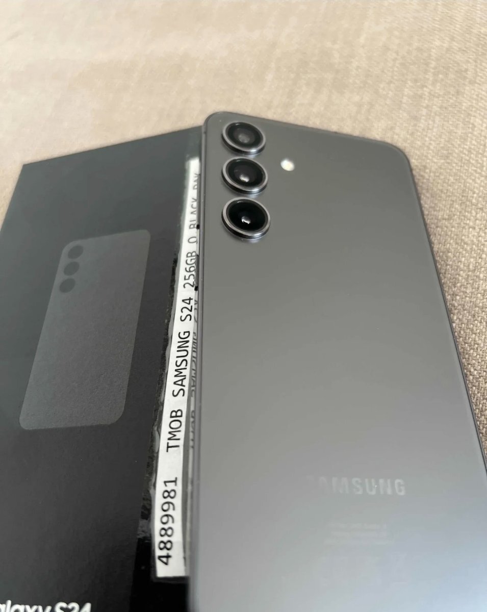

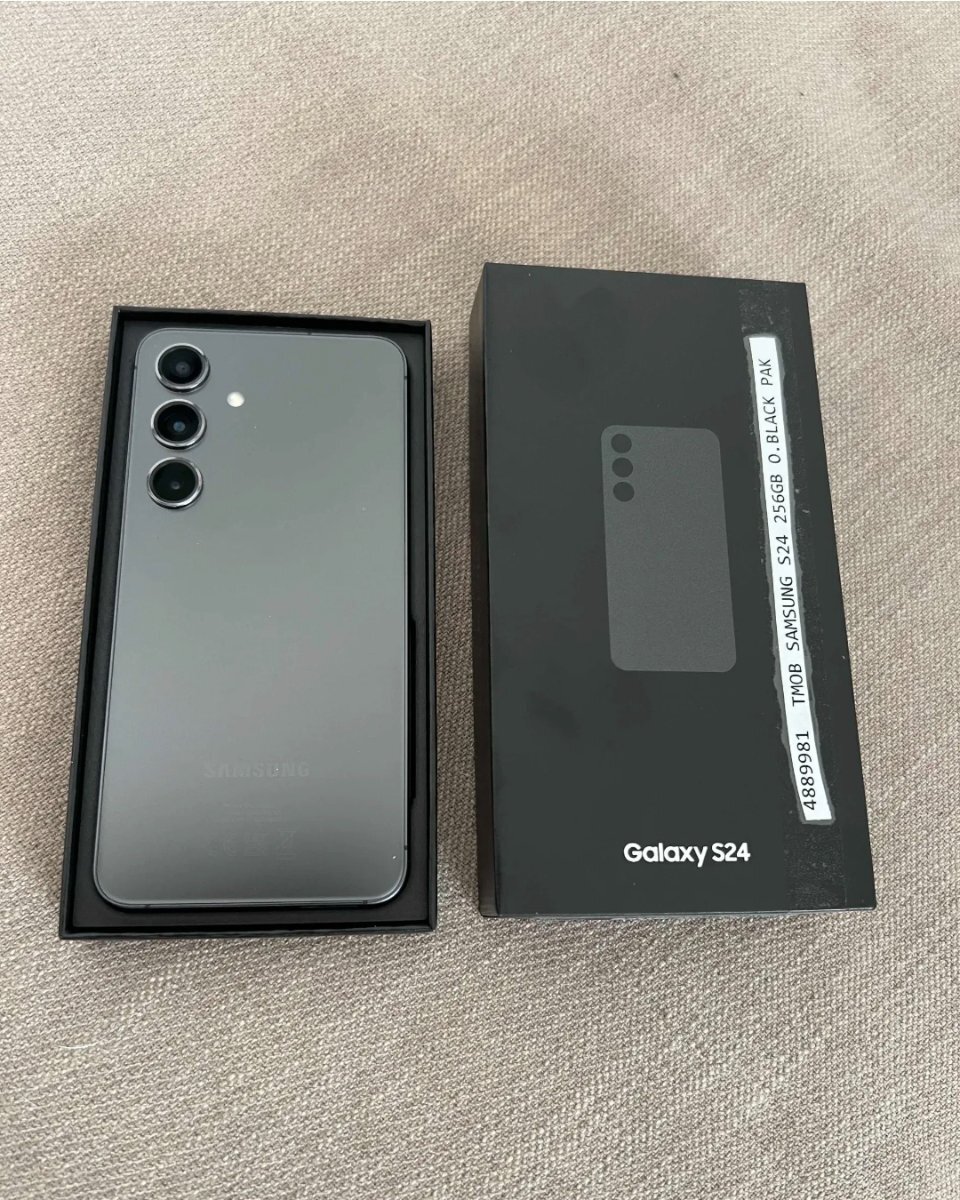

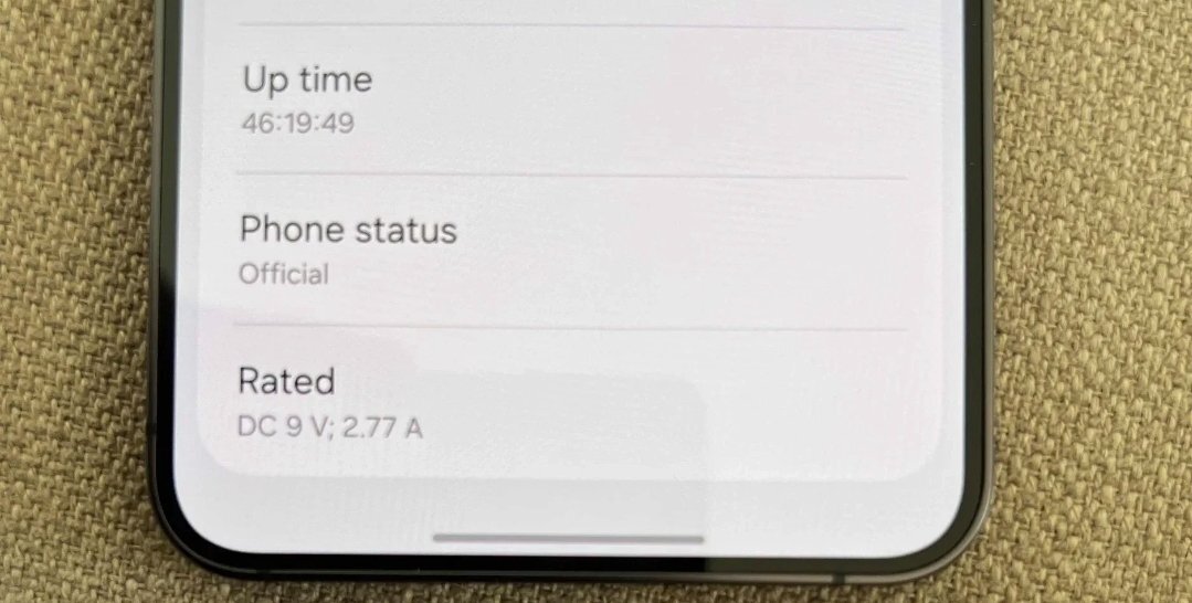

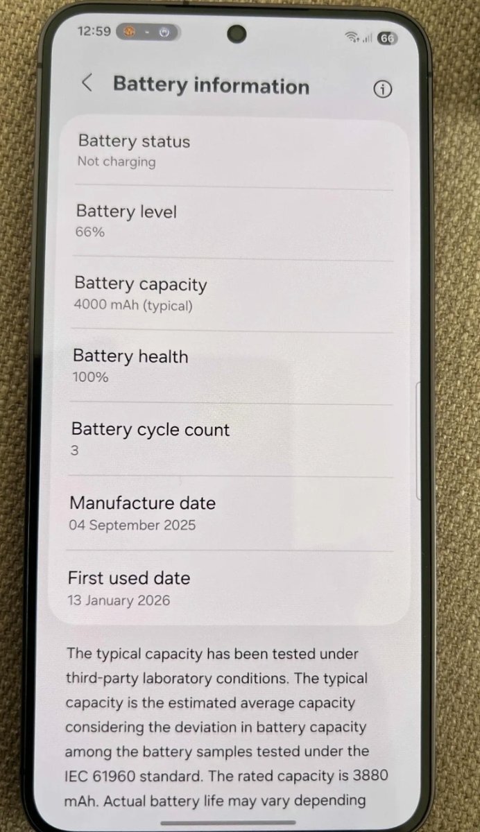

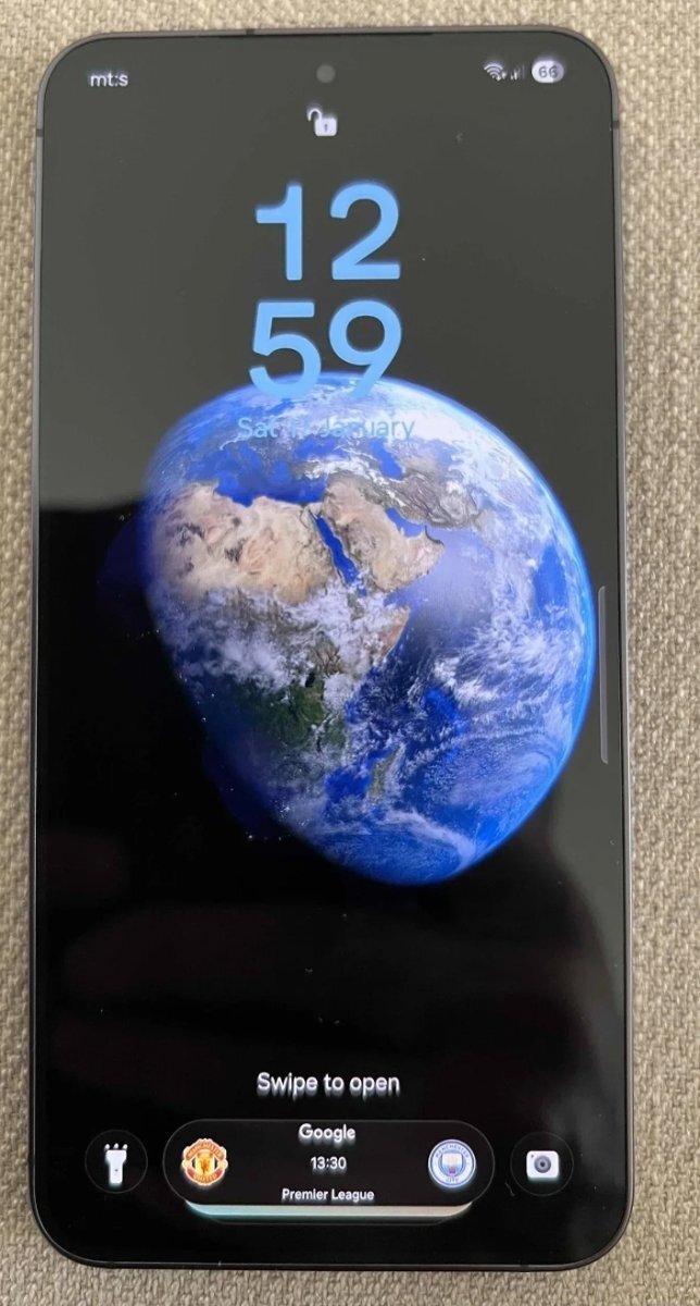

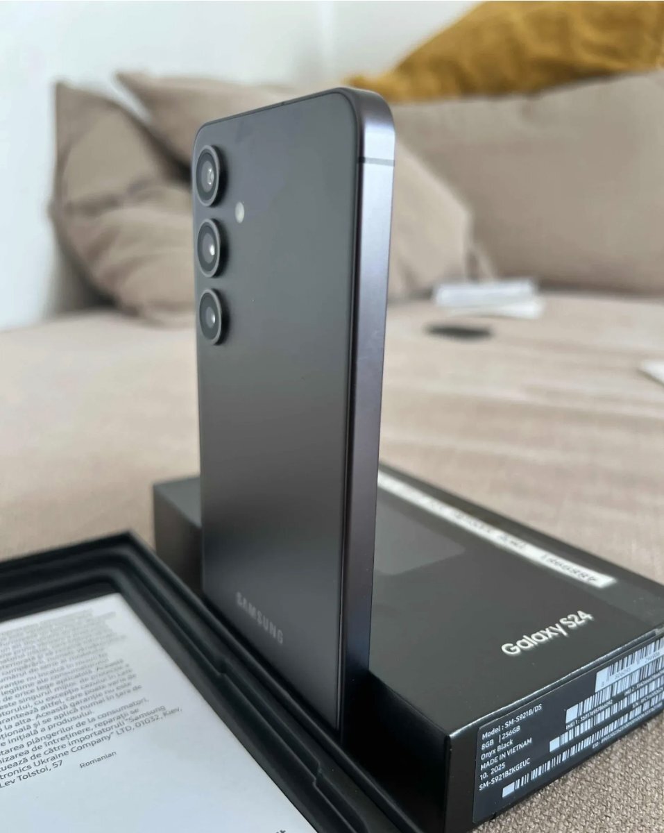

Kupljen u MTS 13 Januara 2026 Otvorena kutija upaljen, korisćen ukupno 46 sati u trenutku postavljanja oglasa. 3 puta napunjen (3 ciklusa punjenja) pogledati sliku. Garancija MTS i fabrička , svi papiri kabal i kutija idu uz njega. Nov telefon, bez tačke na sebi. 450eur
