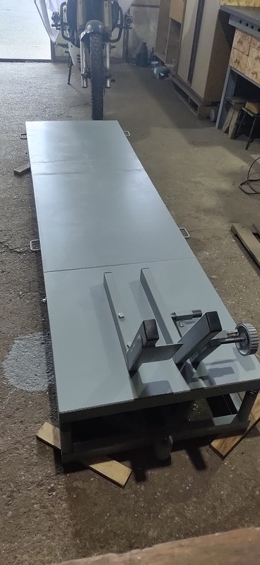

Dudic90 375 Napisano Octobar 24, 2019 Svrati ponekad, 274 postova Lokacija: Šabac Motocikl: Yamaha TDM 900 (u srcu), FJR 1300 ispod guzice Prijavi odgovor kao problematičan Nisam ni znao da ima ova tema. Uglavnom, evo i moje samogradnje koja je završena pre nekih mesec dana. Još treba da se uradi fiksator prednjeg točka i na deo gde ide štender da stavim metalnu ploču. Kutije 30x30, debelozide 3mm ali sa dupliranim ramovima (ram u ramu) da se ne bi krivilo zbog male težiine mog motora... 4 1 Citat Podeli ovaj odgovor sa prijateljima Link to post Share on other sites More sharing options...
doctorr67 6 Napisano Octobar 24, 2019 U prolazu, 71 postova Prijavi odgovor kao problematičan 12 hours ago, srrdjan said: Колико те парица изашао материјал ? Лепо изгледа Red veličina oko 150 EUR materijal i hidr. Dizalica . Neračunam potrošenu žicu i kamenje za brusilicu...kao ni točkove koji su naknadno ugrađeni da bi se pomerala sa mesta na mesto. Upravo zavrsavam fiksator prednjeg točka. Takva dizalica u slobodnoj prodaji ne može da košta manje od 400 Eur npr.... 1 Citat Podeli ovaj odgovor sa prijateljima Link to post Share on other sites More sharing options...

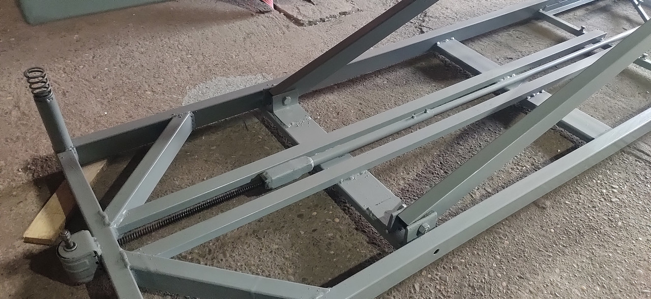

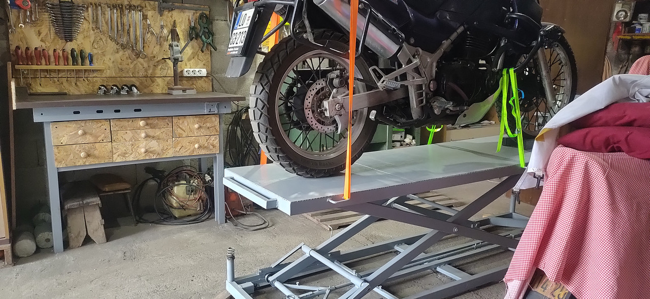

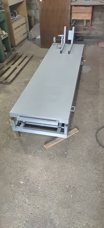

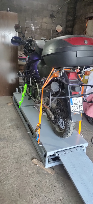

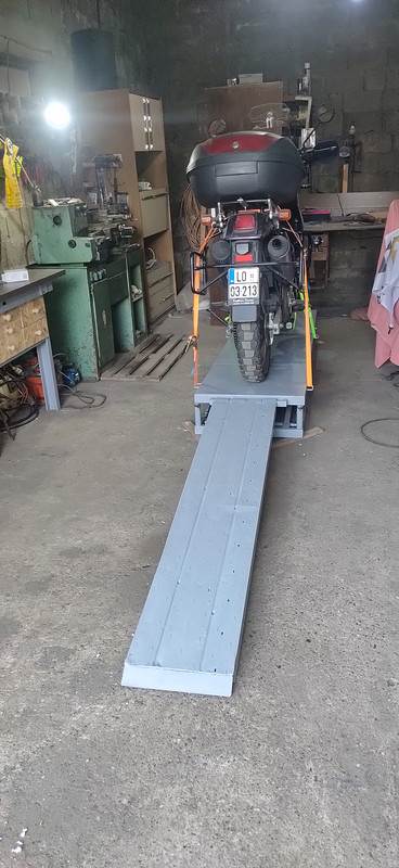

VLAD81 2367 Napisano April 28, 2025 Drug član, 559 postova Lokacija: Loznica Motocikl: Kawasaki kle 500 Prijavi odgovor kao problematičan Ovako sam ja za sebe uradio Testirao podizanjem 320 kg, meni više nego dovoljno. 12 1 Citat Podeli ovaj odgovor sa prijateljima Link to post Share on other sites More sharing options...

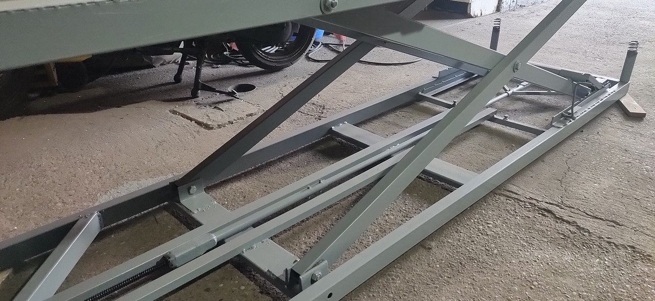

Dejan SD 81 Napisano April 29, 2025 U prolazu, 84 postova Lokacija: Smederevo - Osipaonica Motocikl: apn4 T15 - CBF500 Prijavi odgovor kao problematičan Lepo ovo izgleda, svidjaju mi se ove uske za koje vezes dorata da se ne propne dok ga podizes za pregled. Ne vidi se mehanizam za podizanje, cime se pogoni makazni mehanizam? Prosle godine je drugar pravio i nije hteo da radi mehanizam s makazama jer kao mehanizam s kosim nogarima moze nize da se spusti. Podize ga dizalicom i prvo uvek krece taj kraj do dizalice dok prednji kraj kasni par cm. Kod spustanja prvo taj dalji kraj krene. Dizalica uredno podigne vstorm 1000 ,ali meni nekako deluje nesigurno. Pretpostavljam da kod makaza sve ide ravnomerno ,posto ima malo vise uvezanih tacaka. Pozdrav. Citat Podeli ovaj odgovor sa prijateljima Link to post Share on other sites More sharing options...
Vujka 1426 Napisano April 30, 2025 Zainteresovan, 295 postova Lokacija: Nyborg, Danska Motocikl: Kawasaki versys 650gt - 2021 Prijavi odgovor kao problematičan I ja sam zagledao i ne vidim mehanizam... . Ono sto sam video je na poslednjoj slici, po sredini dizalice u dnu stoji sajla rekao bih, koja vuce jedan kraj makaza u suprotnom smeru drugog kraja i na taj nacin skuplja makaze. To je moja predpostavka. Inace i ja sam vise za makaze umesto kosih nogara. Super ispala dizalica... Bravoe 1 Citat Podeli ovaj odgovor sa prijateljima Link to post Share on other sites More sharing options...
VLAD81 2367 Napisano April 30, 2025 Drug član, 559 postova Lokacija: Loznica Motocikl: Kawasaki kle 500 Prijavi odgovor kao problematičan @Dejan SD, @Vujka da, skuplja se donji kraj makaza i tako podiže platforma ali nije sajla već "muška" veza, u narodu poznatija kao kruta veza. Iskoristio sam dizalicu za auto, od neke lade, made in SSSR, tako da verujem da je prilično jaka i izdržljiva. Deo koji povlači je spojen sa vretenom dizalice šipkom koja je osigurana na oba kraja sa po dva štifta. Što se tiče visine dizalice, i ja sam hteo da bude što niža međutim, ovakvim sistemima je to nemoguće zbog ugla između krakova sila koji u najnižoj poziciji bude gotovo 180 stepeni te je nemoguće da krene skupljanje makaza(dovodi čak do krivljenja rama a ne kreće podizanje-provereno). Jedino bi bilo moguće hidraulikom koja bi bila pozicionirana na sredini, dakle klip, ne dizalica jer se njoj na tom mestu ne može prići. Evo i sličice Ovde nisu zakačene ali napred dođu i dve opruge koje se pri spuštanju istežu te tako kod podizanja povlače i olakšavaju samo dizanje. Inače napred su i dve opruge koje mehanizam sabija zadnjih par cm spuštanja da ne bi došlo do cimanja pod težinom na samom kraju spuštanja tereta. Za dizanje sam napravio šipku da se to radi stojeći ali može i aku bušilicom tako da bi moglo i to da se iskoristi kao opcija za ugradnju. 3 2 Citat Podeli ovaj odgovor sa prijateljima Link to post Share on other sites More sharing options...
Vujka 1426 Napisano April 30, 2025 Zainteresovan, 295 postova Lokacija: Nyborg, Danska Motocikl: Kawasaki versys 650gt - 2021 Prijavi odgovor kao problematičan Jako dobra ideja ovo sa dizalicom, ne zauzima nista prostora a podize motor. Bravo 1 Citat Podeli ovaj odgovor sa prijateljima Link to post Share on other sites More sharing options...
Dejan SD 81 Napisano April 30, 2025 U prolazu, 84 postova Lokacija: Smederevo - Osipaonica Motocikl: apn4 T15 - CBF500 Prijavi odgovor kao problematičan Pre 10 sati, VLAD81 je napisao: Što se tiče visine dizalice, i ja sam hteo da bude što niža međutim, ovakvim sistemima je to nemoguće zbog ugla između krakova sila koji u najnižoj poziciji bude gotovo 180 stepeni te je nemoguće da krene skupljanje makaza(dovodi čak do krivljenja rama a ne kreće podizanje-provereno). Jedino bi bilo moguće hidraulikom koja bi bila pozicionirana na sredini, dakle klip, ne dizalica jer se njoj na tom mestu ne može prići. Citam ovo i pada mi na pamet neka ideja da bi ovo moglo da se spusti ram na ram ali bi na sredini bila potrebna dva ekscentra koji bi inicijalno pogurali makaze da krenu u skupljanje.Ako budem pravio dizalicu ,ova tvoja mi je favorit za kopiranje. Ako budem uspeo da nadogradim ideju kacim slike. Ako i samo ako krenem da radim dizalicu ..... Pozdrav i hvala na informacijama. 1 Citat Podeli ovaj odgovor sa prijateljima Link to post Share on other sites More sharing options...
