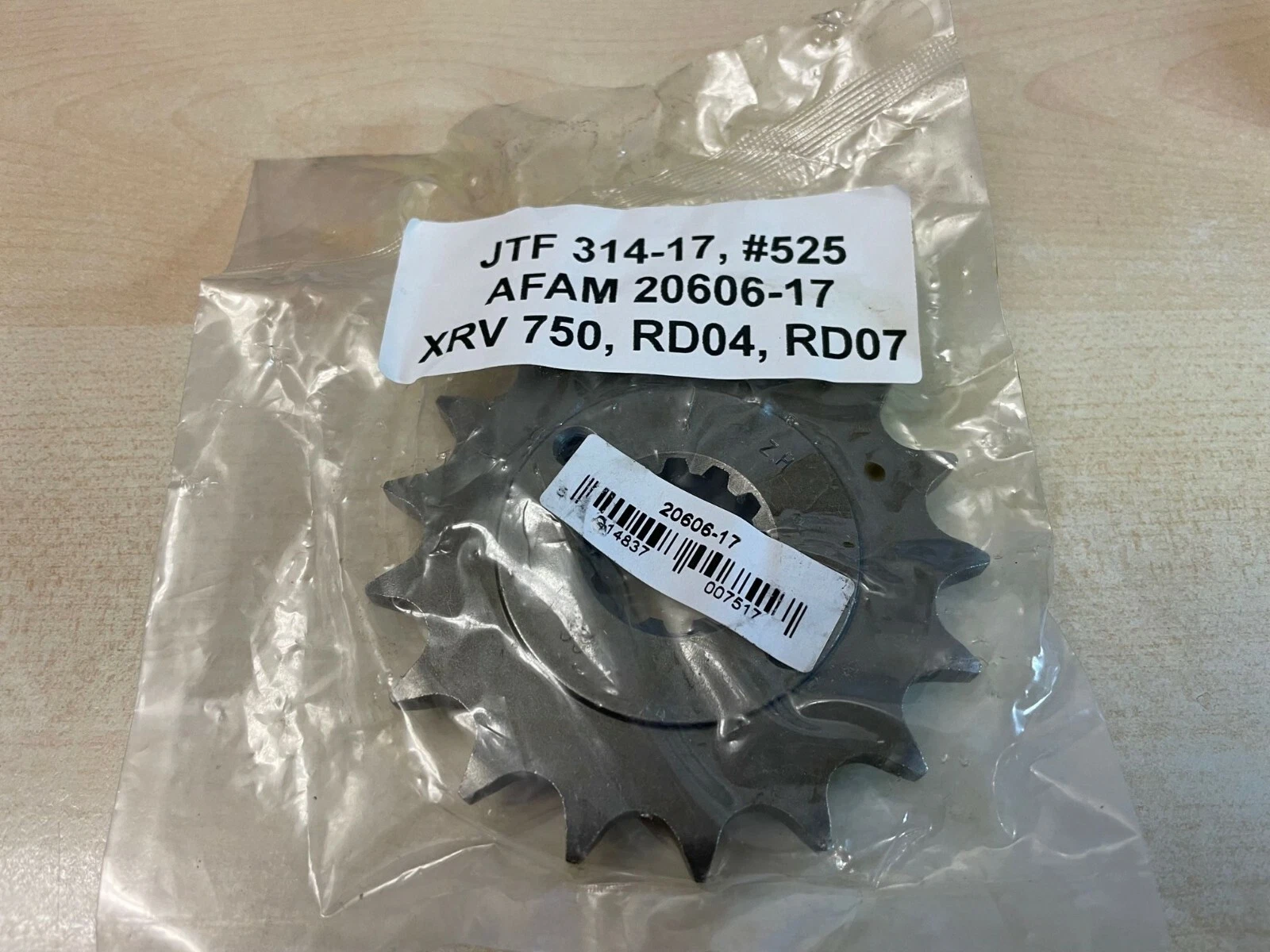

plumber.ns 482 Napisano Maj 21, 2024 (promenjeno) Zainteresovan, 491 postova Lokacija: Nov' Sat / Vojvodina Motocikl: Adventure sports 750 Prijavi odgovor kao problematičan Jel neko vozi duži prenos ? Konkretno napred 17 zuba. Za putovanje na Africi koliko se spuste obrtaji ? Promenio Maj 21, 2024 član plumber.ns Citat Podeli ovaj odgovor sa prijateljima Link to post Share on other sites More sharing options...
Dzonikeda 53 Napisano Maj 21, 2024 U prolazu, 52 postova Lokacija: Beograd Motocikl: RD03 Prijavi odgovor kao problematičan Kod mene je na oko 5250/130 sa fabrickim odnosom lancanika. Po meni to je top, taman moze i da se ubrza….. 1 1 Citat Podeli ovaj odgovor sa prijateljima Link to post Share on other sites More sharing options...
deys 109 Napisano Maj 21, 2024 Svrati ponekad, 171 postova Lokacija: Lazarevac Motocikl: Zontes 703F,Africa twin rd04, Prijavi odgovor kao problematičan Pre 3 sati, plumber.ns je napisao: Jel neko vozi duži prenos ? Konkretno napred 17 zuba. Za putovanje na Africi koliko se spuste obrtaji ? Tesko da moze stati 17 zuba, neznam jel ima u ponudi sa "17" ali zadnji mozes smanjis u ponudi ,45-43-42-40 broj zuba toliko sam nasao u ponudi a prednji 14-15-16 kod mene je trenutno na Rd04 16-45 na 4700- ide 100kmh u petoj, mada igra i promena auspuha , stavio sam otvoren top vise obrtaja treba za krajnju brzinu ali brze poteze.. moja preporuka je mozda 16-40 meni sleduje sledece god zamena lanca pa cu komplet i lancanije..a za krajnju brzinu a snage ima u nizim stim da moras prebacivati u visi stepen sa vise obrtaja... Citat Podeli ovaj odgovor sa prijateljima Link to post Share on other sites More sharing options...
Dzonikeda 53 Napisano Maj 21, 2024 U prolazu, 52 postova Lokacija: Beograd Motocikl: RD03 Prijavi odgovor kao problematičan Malo je i do gume Citat Podeli ovaj odgovor sa prijateljima Link to post Share on other sites More sharing options...
plumber.ns 482 Napisano Maj 21, 2024 Zainteresovan, 491 postova Lokacija: Nov' Sat / Vojvodina Motocikl: Adventure sports 750 Prijavi odgovor kao problematičan Pa ima 17 zuba redovno ... poručio sam, mislio kada budem išao na duži put da ga stavim... Da li ću ga staviti , videćemo. Treba da staje.16 je fabrički, nazad mi je 45. Citat Podeli ovaj odgovor sa prijateljima Link to post Share on other sites More sharing options...
deys 109 Napisano Maj 21, 2024 Svrati ponekad, 171 postova Lokacija: Lazarevac Motocikl: Zontes 703F,Africa twin rd04, Prijavi odgovor kao problematičan pre 2 minuta, plumber.ns je napisao: Pa ima 17 zuba redovno ... poručio sam, mislio kada budem išao na duži put da ga stavim... Da li ću ga staviti , videćemo. Treba da staje.16 je fabrički, nazad mi je 45. Javi utiske, i montazu jel lepo naselo na osovinu menjaca, kod mene kad gledam deluje kao da ima vrlo malo lufta da ne udara od zidove agregata. Vidi uzmi i 40 zuba zadnji lancanik. Citat Podeli ovaj odgovor sa prijateljima Link to post Share on other sites More sharing options...
plumber.ns 482 Napisano Maj 21, 2024 Zainteresovan, 491 postova Lokacija: Nov' Sat / Vojvodina Motocikl: Adventure sports 750 Prijavi odgovor kao problematičan To bi bilo preterano. 1 zub napred veći , je puna kapa. To je kao 3 nazad manje. Citat Podeli ovaj odgovor sa prijateljima Link to post Share on other sites More sharing options...
XRV RD04 52 Napisano Maj 21, 2024 U prolazu, 57 postova Prijavi odgovor kao problematičan Na RD04 imam fabrickih 16-46 - zbog stalnog "trazenja" seste brzine sam odlucio da smanjim br.zuba pozadi.Nabavim i montiram 42,znaci 4 manje nego sto je fabrika.Vozio sam nedjelju dana tako i pokusavao da se priviknem na ogromnu razliku u voznji i stalnom saltanju u manju pri sporijoj voznji.Nijesam uspio i vratio sam se na 46.Vjerujem da sam pretjerao sa 4 zuba razlike pa sad razmisljam da nabavim 44 tj.2 manje od standarnog.Mislim da bi to bila neka zlatna sredina i ubrzanja ali i krajnje brzine i donekle smanjenja obrtaja - sta vi kazete? 1 Citat Podeli ovaj odgovor sa prijateljima Link to post Share on other sites More sharing options...

deys 109 Napisano Maj 27, 2024 Svrati ponekad, 171 postova Lokacija: Lazarevac Motocikl: Zontes 703F,Africa twin rd04, Prijavi odgovor kao problematičan On 21. 5. 2024. at 17:16, XRV RD04 je napisao: Na RD04 imam fabrickih 16-46 - zbog stalnog "trazenja" seste brzine sam odlucio da smanjim br.zuba pozadi.Nabavim i montiram 42,znaci 4 manje nego sto je fabrika.Vozio sam nedjelju dana tako i pokusavao da se priviknem na ogromnu razliku u voznji i stalnom saltanju u manju pri sporijoj voznji.Nijesam uspio i vratio sam se na 46.Vjerujem da sam pretjerao sa 4 zuba razlike pa sad razmisljam da nabavim 44 tj.2 manje od standarnog.Mislim da bi to bila neka zlatna sredina i ubrzanja ali i krajnje brzine i donekle smanjenja obrtaja - sta vi kazete? Evo ja na mojoj 16-45 i zbog velikih vibracija na višim obrtajima hoću da povećam veći odnos pa, pa razmišljam da smanjim zadnji na 42 a da prednji ne diram nek ostane 16, ipak 17 mi je previše za nas dvoje i imam utisak da ako stavim 17 pa kad uleti kamenčic da će pokarambasi lanac i onako je zreo za zamenu.. Citat Podeli ovaj odgovor sa prijateljima Link to post Share on other sites More sharing options...
plumber.ns 482 Napisano Maj 27, 2024 Zainteresovan, 491 postova Lokacija: Nov' Sat / Vojvodina Motocikl: Adventure sports 750 Prijavi odgovor kao problematičan 3 zuba nazad manje , a ako je lanac pred zamenu, možda bude jako labav. Citat Podeli ovaj odgovor sa prijateljima Link to post Share on other sites More sharing options...
XRV RD04 52 Napisano Maj 28, 2024 U prolazu, 57 postova Prijavi odgovor kao problematičan Pre 13 sati, deys je napisao: Evo ja na mojoj 16-45 i zbog velikih vibracija na višim obrtajima hoću da povećam veći odnos pa, pa razmišljam da smanjim zadnji na 42 a da prednji ne diram nek ostane 16, ipak 17 mi je previše za nas dvoje i imam utisak da ako stavim 17 pa kad uleti kamenčic da će pokarambasi lanac i onako je zreo za zamenu.. Moje iskustvo sa 42 pozadi tj. 4 manje od fabrke nije bilo pozitivno.Taj lancanik se pokazao dobro jedino pri brzini od 160kmh pa i vecoj, ali sa motorom starim 35g.odavno to ne pokusavam.Medjutim,kod stani kreni voznje,pri bar imalo oduzimanja gasa,nedostaje taj "obrtni momrnat" i motor trza pa mora uvijek u manju brzinu.Meni je to bila zamorna voznja i vratio sam 46.Probacu sa 44 jer mi se cini da je to neka zlatna sredina i ubrzanja ali i krajnje brizine,obtrtaja pa mozda i potrosnje goriva. 2 Citat Podeli ovaj odgovor sa prijateljima Link to post Share on other sites More sharing options...

deys 109 Napisano Jun 2, 2024 Svrati ponekad, 171 postova Lokacija: Lazarevac Motocikl: Zontes 703F,Africa twin rd04, Prijavi odgovor kao problematičan On 28. 5. 2024. at 8:01, XRV RD04 je napisao: Moje iskustvo sa 42 pozadi tj. 4 manje od fabrke nije bilo pozitivno.Taj lancanik se pokazao dobro jedino pri brzini od 160kmh pa i vecoj, ali sa motorom starim 35g.odavno to ne pokusavam.Medjutim,kod stani kreni voznje,pri bar imalo oduzimanja gasa,nedostaje taj "obrtni momrnat" i motor trza pa mora uvijek u manju brzinu.Meni je to bila zamorna voznja i vratio sam 46.Probacu sa 44 jer mi se cini da je to neka zlatna sredina i ubrzanja ali i krajnje brizine,obtrtaja pa mozda i potrosnje goriva. 160kmh?? Sa afrikom? Moja na 130-140 hoce klipovi izlete, noge trne nezamislivo.a da ne pricam o takvoj vibraciji... Cestitam ti na uspehu sa RD04 i tolikoj brzini. Citat Podeli ovaj odgovor sa prijateljima Link to post Share on other sites More sharing options...
XRV RD04 52 Napisano Jun 3, 2024 U prolazu, 57 postova Prijavi odgovor kao problematičan Pre 16 sati, deys je napisao: 160kmh?? Sa afrikom? Moja na 130-140 hoce klipovi izlete, noge trne nezamislivo.a da ne pricam o takvoj vibraciji... Cestitam ti na uspehu sa RD04 i tolikoj brzini. Pa malo sam prećerao haha...auto put u CG od KL ka PG ide sa 1170m na samo 70m u nekih 30tak km pa bi mogla afrika na kratko da potegne do tih brzina.Normalno da je tako ne bi vozio a ne bi bilo ni preporucljivo,pozdrav. 1 Citat Podeli ovaj odgovor sa prijateljima Link to post Share on other sites More sharing options...
