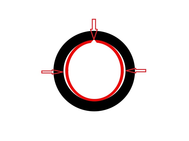

ts-chopper 113 Napisano Jun 25, 2013 Drug član, 1306 postova Lokacija: Nish Motocikl: MZ-ts 250/1 (custom) Prijavi odgovor kao problematičan Moze ako je neko radio motor pa stavio karikue dva broja vece, malo nasilovao u cilindar i eto. Moz da upali ali zariba posle dva minuta. Pa ne bas... ali kada se budze vece karike treba ispostovati par stvari: - treba ostaviti dovoljan zazor za sirenje ali ipak mnogo manji nego kod originalnih karika, zbog toga sto ovakva karika ne leze izealno u cilindar vec bude elipsasta, pa se nakon potpunog samnjenja zazora usled termicke dilatacije, ona siri (zapravo izduzije) tako da popunjava prostor po obodu i dobija oblik cilindra, - drugo, obavezno oboriti ivice karike, i po potrebi kanala u cilindru(ako je u pitanju dvotaktas), kako karika ne bi pukla usled prelaksa preko kanala ili "ajnzaca". Ovako odradjen cilindar sigurno nece vise grejati nego obican, imace dosta snage kada se ugreje, ali ce malo teze paliti kada je hladan, tj. imace slabiju kompresiju kada je hladan. Evo slike kako to izgleda: Citat Podeli ovaj odgovor sa prijateljima Link to post Share on other sites More sharing options...
