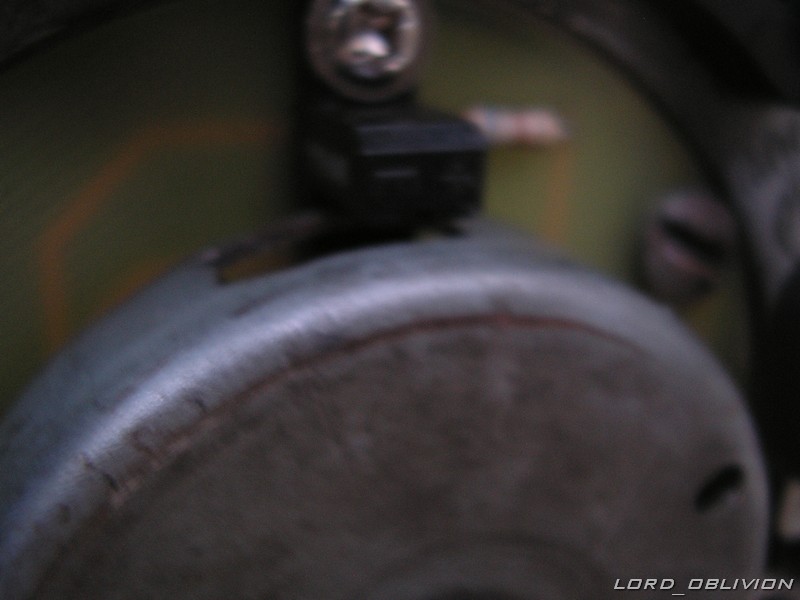

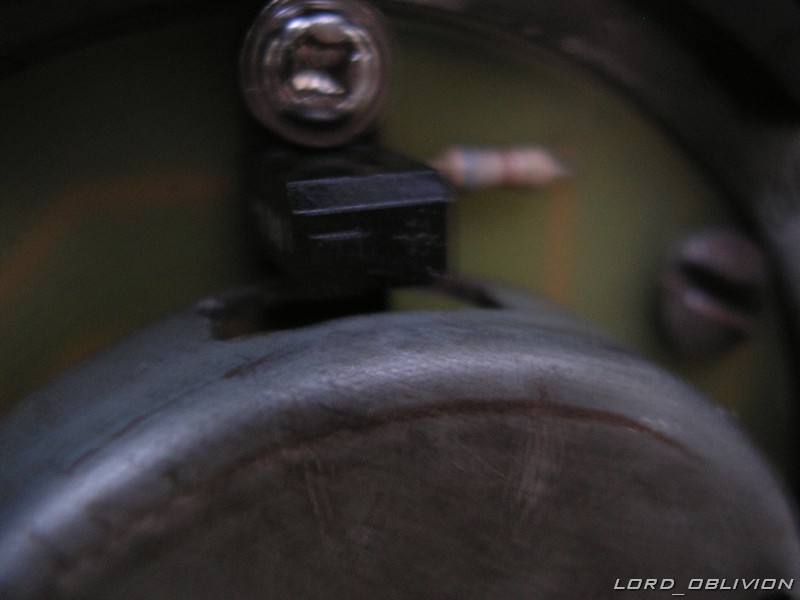

lord_oblivion 1417 Napisano Jul 9, 2010 Ne silazi, 6324 postova Lokacija: Meljak Motocikl: KLX250S efi klot, GV 2.0 ADV edition Prijavi odgovor kao problematičan Naravno. Funkcionise perfektno! Jedina slaba tacka je to metalno zvonce koje je od marta pocelo da proklizava, istrosilo se valjda. Danas smo nasli jedan polozaj u kome pali i radi ujednaceno ali nema dovoljno snage da krene iz mesta, gusi se i gasi. Dok u srednjim i visokim obrtajima kida tako da nisam ni znao da ovaj motor moze tako da ide :o :o :o Drugim recima, ponasa se kao sportska masina. Moram da krecem sa pola gasa i na kvacilo inace se ugasi. E sad, taj polozaj u kom ovako radi je prikazan na ovoj slici. Polozaj desnog klipa je 0.6mm pre GMT a desni senzor je tacno na sredini rupe na zvonu. Citat Podeli ovaj odgovor sa prijateljima Link to post Share on other sites More sharing options...
lord_oblivion 1417 Napisano Jul 9, 2010 Ne silazi, 6324 postova Lokacija: Meljak Motocikl: KLX250S efi klot, GV 2.0 ADV edition Prijavi odgovor kao problematičan Ako rupu pomerimo u bilo koji od dva krajnja polozaja (kao na ove dve slike dole), jedva pali, levi ne radi, gusi se, puca iz desnog i na kraju se ugasi. Tako da nam (nama trojici koji smo se danas okupili oko toga, jedan je majstor - SKY) nije jasno u principu gde treba da bude rupa u odnosu na desni senzor, kad je klip na 0.6mm pre GMT ? Citat Podeli ovaj odgovor sa prijateljima Link to post Share on other sites More sharing options...

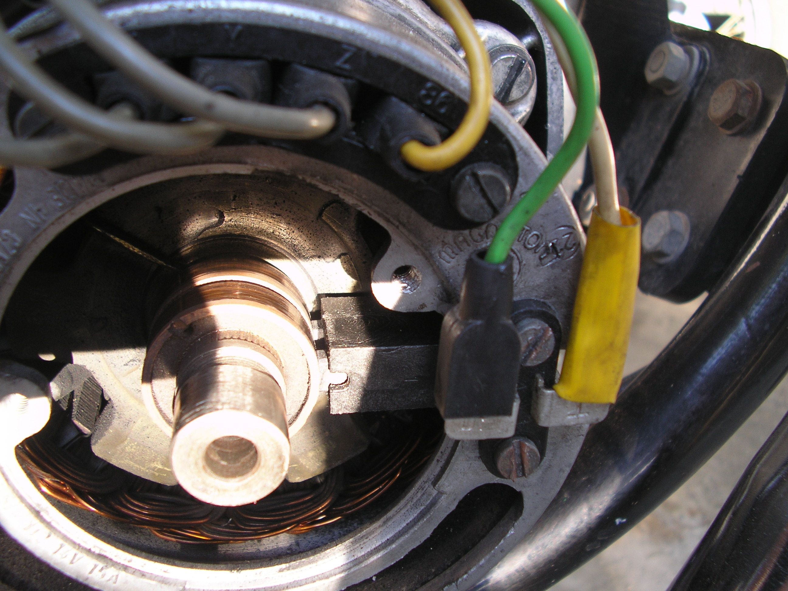

lord_oblivion 1417 Napisano Jul 9, 2010 Ne silazi, 6324 postova Lokacija: Meljak Motocikl: KLX250S efi klot, GV 2.0 ADV edition Prijavi odgovor kao problematičan Uz put, ako nekog zanima kako treba da izgleda nosac cetkica, udaljenost od 'kolektora' rotora i tako to : Citat Podeli ovaj odgovor sa prijateljima Link to post Share on other sites More sharing options...
