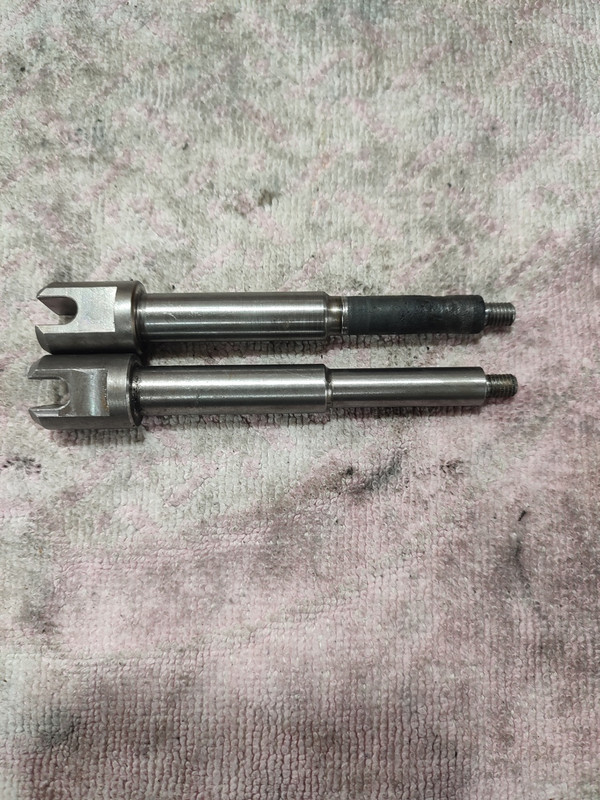

cumy74 1 Napisano Januar 28, 2024 U prolazu, 7 postova Lokacija: Serbia Motocikl: Spidermax 500GT Prijavi odgovor kao problematičan Dobar dan dobri ljudi! Eto mene opet. Spadam medju ljudima koji vise voli nego sto znaju. Nisam mehanicar ali iz hobbija volim da popravljam i da ceprkam oko svoge bajka. Naisao sam na jednu prepreku pa bi molio pomoc ako neko moze da me prosvetli malo. Imam Malagutija vec 5 godina i nikada mi se nije svidjao kakose ponasa u krivinama pri malim brzinama . Naime kada se oduzme gas i smanji se brzina kvacilo rastavi pogon sa agregata i bike trci onako u praznom hodu kao kod kola kada se pritisne kvacilo. Problem je sto kada se opet doda malo gasa nema onog lepog prelaza nego kvacilo trgne i dosta je nezgodno kada pri skretanju na raskrnici a motor trgne. Narucim ja polovan set kvacila i remena, zamenim original sa polovnim i motor se ponasa sasvim drugacije. Nema onog praznog hoda. Ubrzanje je vise onako vise "linearan", ravnomerniji, nema vise praznog hoda jedno samo kada skoro se zaustavim. Tako je vozikam preko cele sezone ali cuje se neko pucketanje iz pravca kvacila. Odlucim se da ga opet rastavim ali sada idem do kraja (zima je, svakako se ne vozi , ima vremena). Naisao sam na sledece i sada vise nisam pametan. Menjaci nisu isti i najverovatnije zbog toga ni ne mogu da se ponasalju isto. Pored vidnih razlika moram napomenuti da je bela opruga malkice duza i tvrdja. Pitanje je da li smem da koristim onaj polovan ili da se naviknem na trzaje? PS I izvinjavam se ako ne znam strucne nazive odredjenih delova. Citat Podeli ovaj odgovor sa prijateljima Link to post Share on other sites More sharing options...
boza_kg 6897 Napisano Januar 28, 2024 Ne silazi, 4985 postova Lokacija: Kragujevac Motocikl: Kymco Agility+ 300 Prijavi odgovor kao problematičan Zdravo @cumy74. Ne znam mnogo o ovom tipu kvačila kao što je taj "original", oni s kojima sam se susretao bili su sa vođicama kao na ovom tvom polovnom, Ali, rekao bih da ti je na originalnom upao pin (ne znam kako se to zove po srpski). On bi računam morao da viri, da bi se tanjiri otvarali i zatvarali kako treba, odnosno išli po zadatoj putanji... Evo izguglah video kako to izgleda: Dakle, ja bih rekao bih da ti nedostaje, ili je propao mali ležaj koji drži pin, ovo pod brojem 7 na šemi: Al nadam se da će se već javiti neko ko to bolje zna od mene da pojasni. Citat Podeli ovaj odgovor sa prijateljima Link to post Share on other sites More sharing options...

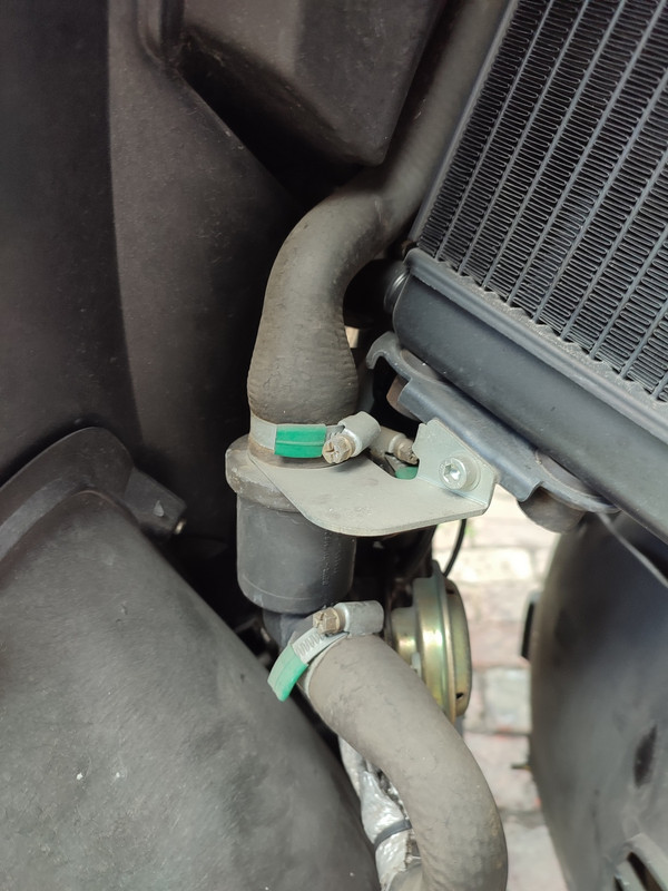

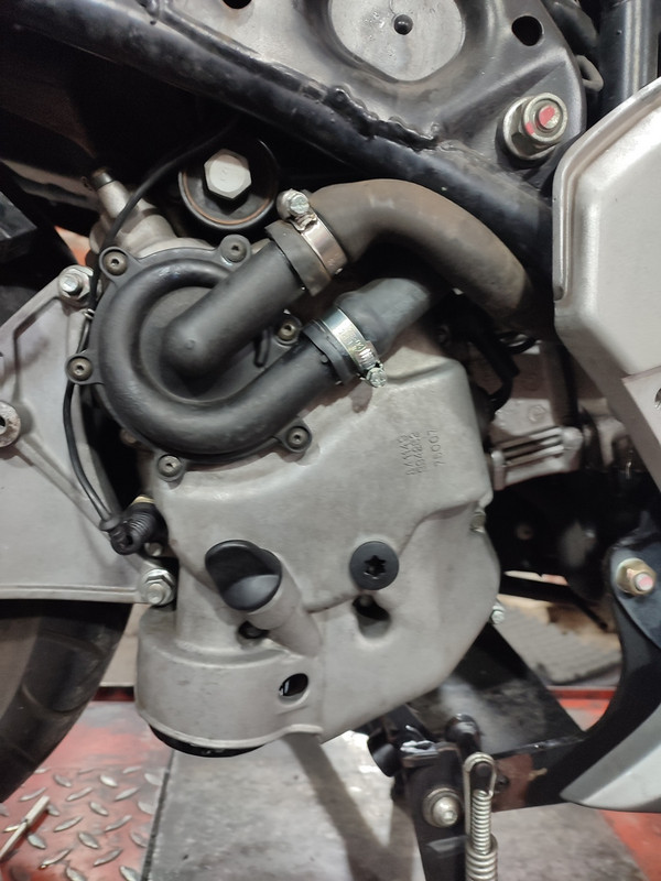

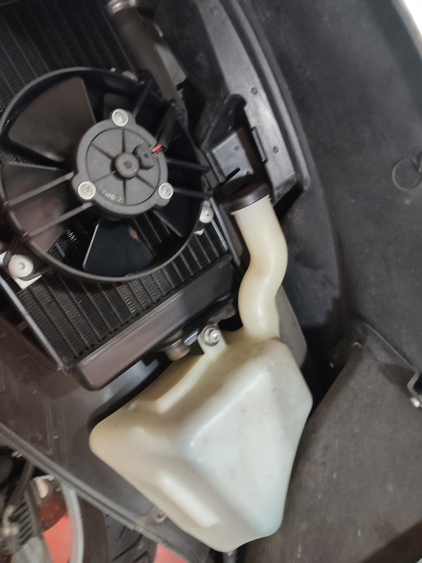

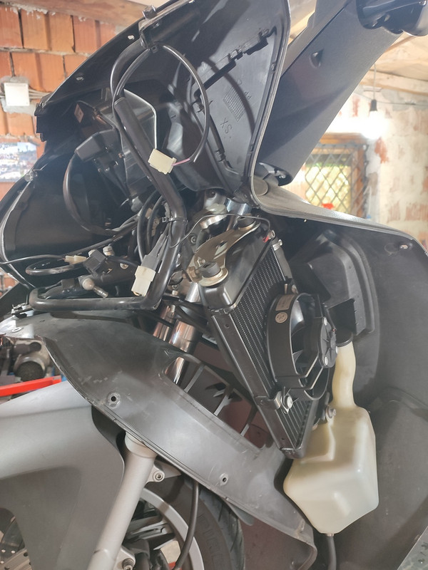

Satelis 17706 Napisano Jul 7, 2024 Integrisan, 9757 postova Lokacija: Beograd - M.M.Lug Motocikl: Peugeot Satelis250 ...... Honda NC750XD Prijavi odgovor kao problematičan Da prozborimo koju o zameni rashladnje tecnosti na Spiderici. Ta radnja se izbegava jer ovaj model maxia ima dva hladnjaka napred, jedan sa leve strane na kom je nakacen ventilator,drugi sa desne strane ispod kog je termostat. Da bi se zamenila rashladna tecnost potrebno je skinuti retrovizore, Y masku i obe stranice prednje centralne maske. Takodje malu plastiku gde se prilazi svecici treba skinuti kako bi se prislo nipli za odzracivanje. Ovaj Spider sto cete videti dalje u nastavu nije ni znao da je u problemu po tom pitanju jer je imao drugu vidnu muku, ostao je bez punjenja. Usput videh da se i pumpa vode gotovo raspala.... znaci vise sra*a na 1 mestu. evo je munja punjenje je izgubio zbog losih faza pumpu vode obavezno proveriti osovina....poredjenja radi trebace antifriz, par selni, d. voda, dihtung dekle, namotaji, set za rep. pumpe, ulje i f. ulja verovali ili ne, novi namotaji su 15e skuplji od polovnih suvise mala razlika da bi se zezali sa polovnim deo oko punjenja i pumpe je gotov rasturanje prednjice koje pomenuh levi hladnjak gde je ujedno ulivno grlo, povratni sud odmah ispod a iza njega nalazi se dzek ventilatora ulivno grlo odzraka povratni ili expanzioni sud desni hladnjak i njegova odzraka (imbus sraf u cosku) ispod je termostat Kako sistem radi..... Nakon paljenja motora rashladna tecnost kruzi na relaciji agregat-termostat tako sto je pumpa vode ili ti impeler pumpe gura. Kad se dodje na 88-90C termostat otvara, topla voda odlazi prvo u levi pa desni hladnjak, takose i greju kad budete ispitivali, hladna voda odlazi u termo grupu da je hladi. Temperaturu prati senzor na glavi levo pozicioniran, odmah pored usisnog creva. Kad se dosegne 98-100C (mislim da je 7 punih kockica na tabli tj skali) ecu motora salje signal releju (rele se nalazi ispod sedista u zutom kucistu), rele aktivira ventilator i to je to, temperatura mora padati. Da bi se doslo do ove tacke, prvo se mora sistem odzraciti sto je ujedno "najteze" odraditi te zato se "bezi" od ove rabote. Odzraka ide tako sto se prvo odvije nipla na glavi, zatim srafovi imbus na oba hladnjaka. Antifriz lagano sipati na ulivnom grlu, cistu vodu izbacivace na glavi (tako je voda.... jer se sistem mora isprati). Gurati sve dok ne krene antifriz da izlazi na nipli kod glave motora, potom je zaviti. Sledece gde treba da procuri je na levom pa desnom hladnjaku. Ako na desnom ne procuri, kroz otvor doliti antifriz uz pomoc sprica. Tu nije kraj.... proljuljati motor dok je na cent. stenderu (klackati ka na klackalici) upaliti motor i 5, 6 x podici obrtaje 5-6krpm, ugasiti i doliti antifriz u ulivno grlo levog hladnjaka na max. Expanzioni sud takodje ima svoje podeoke min-max i ne gleda se odozgo gde je cep nit se sipa do vrha istog, vec se gleda sa prednje strane motora tacnije kod tocka. Tu su crtice, tu se gleda i sipa rashladnja blize max vrednostima. opisao sam kako radi sistem, greje se prvo levi pa desni hladnjak kad budete videli 7 crtu na ekranu mozete ocekivati ukljucenje ventilatora Ispratiti spojeve sve, ispratiti da nema curenja na pumpi tj na odusku i ako je sve ok ostaviti motor da se potpuno ohladi. Skinuti sep ulivnog grla, doliti antifriza da bude na max, vratiti cep i to bi bilo to, mogu se pakovati plastike. u mom slucaju imao sam punjenje jos porveriti zbog rada na relaziji namotaj-regler-aku Ende job dan 6 1 Citat Podeli ovaj odgovor sa prijateljima Link to post Share on other sites More sharing options...

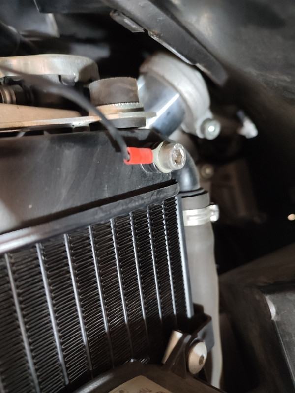

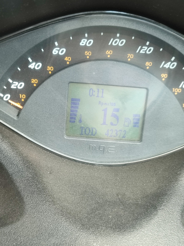

Nebojša Nastić 0 Napisano Jun 1, 2025 U prolazu, 1 post Prijavi odgovor kao problematičan Pozdrav svima... Kupio sam Malaguti Spider Max RS 500, 2010. godište. Zanima me da li neko ima i prodaje senzor,sondu,brzinomera? Sat mi ne prikazuje kojom brzinom se krećem... Takođe mi je pre neki dan nakon vožnje od nekih pedesetak km iskočila lampica povišene temperature i preko noći iscurio antifriz,sipao sam novi antifriz u posudu,krenuo u probu u nikakav problem nisam imao sa povišenom temperaturom. Da skratim,nema alarma,ventilator radi kako treba po potrebi,uključuje-isključuje i sve je kako treba... Nije mi jasno šta se moglo desiti? Hvala u napred na odgovorima! Ako neko ima senzor brzine ispravan čiju ću sliku dodati,može slobodno da me kontaktira na broj: 060/04-82-200 Citat Podeli ovaj odgovor sa prijateljima Link to post Share on other sites More sharing options...
Betta 201 Napisano Jun 7, 2025 Svrati ponekad, 312 postova Lokacija: Zrenjanin Motocikl: Suzuki Burgman 400 K1 Prijavi odgovor kao problematičan Tokom vožnje je digao temperaturu ? Šta si ti onda uradio stao ili nastavio da voziš do kuće gde je on izbacio vodu ? Ako si ga vozio sa upaljenom lampicom i izbacio je vodu onda si ga pregrejao. Citat Podeli ovaj odgovor sa prijateljima Link to post Share on other sites More sharing options...
