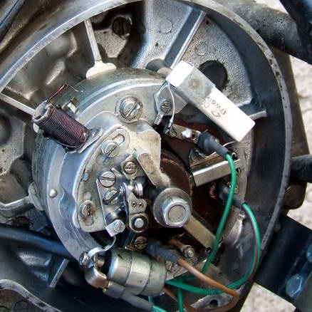

PICASOO MZ 425 Napisano Jul 7, 2009 Drug član, 3121 postova Lokacija: Svilajnac Motocikl: '75 Honda cb 750F ss / '83 Jawa babetta typ. 207 Prijavi odgovor kao problematičan Koliko muka moze jedan mali delic da zada, pa to je neverovatno... Jos od MZ rostiljijade sam primetio da mi lampicu diname gasi u vecim obrtajima, aparat za zmigavce od ES-a nece da se probude kada su upaljena svetla, svirena nema snagu... Posumnjao sam na samu dinamu, na kablove koji vode u regler, na cetkice ali nista nisam uspeo da uradim. Kada motor radi na leru, pri vecem gasu trokira-kada se vozi nema trokiranja!?!? Nisam imao druge nego da "udavim" majstora Josku!! Joska me preko telefona ispitivao ja odgovarao i nakon par minuta razgovora "mag jednosmerne struje" je pronasao uzrok: otpornik koji stoji napaljenju!! Po pravilu bi trebalo da izmedju zica (obmotanih na valjku) treba da je izolacija u vidu nekog papira. Medjutim kod mene je taj izolator propao, zice su se dodirivale a i izgubile su lak kojim su bile premazane. Na svu srecu imao sam jedan stari otpornik koji je posluzio kao prva pomoc dok ne kupim u prodavnici elektronskih delova nov otpornik koji mi je Joska preporucio... Kupio-postavio-kresnuo bobber-a i sve kao sto je i pre bilo, cak mi se cini da svirena jace sviri :D Jos jednom SVAKA CAST JOSKA i izvini za dosadjivanje Citat Podeli ovaj odgovor sa prijateljima Link to post Share on other sites More sharing options...
joska 63 Napisano Jul 7, 2009 I=U/R, 2061 postova Lokacija: Temerin Motocikl: Transalp `97 Prijavi odgovor kao problematičan Ma koje bre davljenje? Neka je samo proradio! Citat Podeli ovaj odgovor sa prijateljima Link to post Share on other sites More sharing options...
MIHA 8 Napisano Jul 8, 2009 Zainteresovan, 599 postova Lokacija: požega (HR) Prijavi odgovor kao problematičan e ovako opet novi problem ono nije al ako moze da se rijesi narikto sam predpalenje ide emzo dosta dobro al mi je zazor na platinama pre velik mozda i 1 mm kad ga smanjim emzo nemoze vise upaliti sta treba da radim a plocica sa pred palenjem mi je pomaknuta skroz uljevo tj dole do kraja Citat Podeli ovaj odgovor sa prijateljima Link to post Share on other sites More sharing options...

Vuja 36 Napisano Jul 9, 2009 Drug član, 4879 postova Lokacija: Beograd - Karaburma Motocikl: Honda CBR 1100 XX, Honda XL 1000 Varadero, MZ ETZ 251 Prijavi odgovor kao problematičan Imam problem. :P Struja verovatno negde ima kratak spoj, kada dam migavac blinka mi i dugo svetlo sa njim. Zadnji desni migavac nekada radi a nekada ne, kako mu se hoće. A ja sam lepo bio neodgovoran i tako vozio, vozio... Kada potpuno poludi onda ja zapretim Joškom i sve sluša. Mislim da je to zbog Joškinog elektronskog reglera, daje struje koliko treba pa su problemi manje uočljivi. Ma da budem iskren, ne valja to već nekih pola godine... Tako sam išao i za Čačak. U povratku poslušnost otkaže kilometar sat i ja se nisam mnogo nervirao oko toga, mislio sam da je pinjon pa će srediti Bokilic kada odem do Svilajnca. Novost je što je sada crko' i obrtomer a šanse nema da je mehanički kvar. Radio je jadan sve slabije i slabije i na kraju se rastao sa dušom. Lampice u satovima ne sijaju, sve je mrtvo. Ovakav kvar nisam imao, satove sam lupao ali mi se nikada ništa električno u njima nije kvarilo pa sad neznam da li je to moguće nekako popraviti ili je to još jedan u nizu bespotrebnih troškova prouzrokovanih aljkavošću. Da li smem ovako za Temerin? U putu za Čačak nisam imao problema. Citat Podeli ovaj odgovor sa prijateljima Link to post Share on other sites More sharing options...
joska 63 Napisano Jul 9, 2009 I=U/R, 2061 postova Lokacija: Temerin Motocikl: Transalp `97 Prijavi odgovor kao problematičan Ako dugacko svetlo radi zajedno sa zmigavcem,kvar ce biti gore u prekidacu na rucici.Verovatno je ostecena izolacija na zicama pa se dodiruju. Ako bas ni jedna kontrola ne radi,to moze biti problem.Naime,male su sanse da ti se alternator pobudi bez kontrolne sijalice za punjenje.Sve zavisi od remanentnog magnetnog polja u rotoru.Ako nista drugo,ako ces da krenes do mene,pre nego sto upalis motor,povezi jednu sijalicu od pozicije(4W) na plus pol akumulatora,i onaj izvod na diodnoj ploci koji stoji "sam".Sve ostale zice se spajaju sa jedne strane,samo je jedna sa druge strane,i ona je D+,i nalazi se od gore.Kada je povezes tako,ona mora svetleti,a kada upalis motor,treba da se ugasi,a to znaci da je punjenje ok. E onda pravac ka severu! Jedini problem je sto ovaj vikend nisam kuci,nego na BJB voznji. A postoji i ta opcija,da mi javis kada bi dosao,a ja cu spremiti backup akumulator,pa ako budes imao nekih problema usput(pu pu pu!),eto mene odmah. Eh,da-obrtomer je kod MZ-a ako se ne varam,mehanicki.Znaci nece biti da je elektrika u pitanju sto se njega tice. Citat Podeli ovaj odgovor sa prijateljima Link to post Share on other sites More sharing options...
PICASOO MZ 425 Napisano Jul 10, 2009 Drug član, 3121 postova Lokacija: Svilajnac Motocikl: '75 Honda cb 750F ss / '83 Jawa babetta typ. 207 Prijavi odgovor kao problematičan ... Eh,da-obrtomer je kod MZ-a ako se ne varam,mehanicki.Znaci nece biti da je elektrika u pitanju sto se njega tice. Da da obrtomer je mehanicki ide na osovinu kvacila...! Citat Podeli ovaj odgovor sa prijateljima Link to post Share on other sites More sharing options...

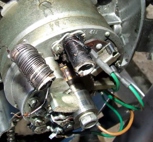

PICASOO MZ 425 Napisano Jul 18, 2009 Drug član, 3121 postova Lokacija: Svilajnac Motocikl: '75 Honda cb 750F ss / '83 Jawa babetta typ. 207 Prijavi odgovor kao problematičan Krenem ja juce nakon posla da zakurblam omiljenog mi bobber-a kada ono: "kasljuc-kasljuc-pap!!" Ziva vatra seva malo iz auspuha, malo iz difuzora :o Reko' sebi opet neka zajebancija... Kresnu on nekako odoh do Bokilica, a on u poslu do guse, motori, automobili, skuteri...u prolazu mi rece da proverim paljenje! Pomislim da krenem od najlakseg a to je svecica... S' obzirom da mi je na motoru neka Bosnina 65 jos od Tomosa-a...(u medjuvremenu sam kupovao i Champion-ke i NGK-ovke ali Bosna je zakon)daj da kupim novu...U jednu prodavnicu NEMA, druga prodavnica NEMA, treca prodavnica ima ali bez kutije i na njima zelenim slovima (?!?) pise Bosna bez oznaka... Tako da sam uzeo Bosch svecicu (zaboravio sam oznaku) da probam. Namestim, zakurblam, oglasi se bobber kao lutka ;D... E sad' cu videti koliko ce ova Bosch-ova trajati i kako ce se ponasati, mada planiram da, za svaki slucaj kupim Bosnu!! Citat Podeli ovaj odgovor sa prijateljima Link to post Share on other sites More sharing options...
