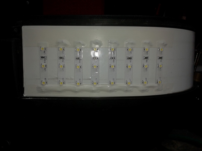

laband 164 Napisano Januar 13, 2013 Zainteresovan, 777 postova Lokacija: Lazarevac Motocikl: BMW R1250GS ADV Prijavi odgovor kao problematičan Danas stigoh da završim kofer. Led trake ima da se kupe na svakom koraku , a ostalo u radnjama elektronike. Evo slika kako to izgleda, tu je i PCB , a za ostalo sam na PM. Ostaje još da slikam kofer iznutra i odozdo, biće ako ne sutra onda u utorak stop kofer.pdf Stop kofer.zip stop kofer.pdf 2 Citat Podeli ovaj odgovor sa prijateljima Link to post Share on other sites More sharing options...

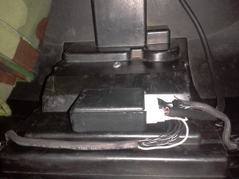

laband 164 Napisano Januar 14, 2013 Zainteresovan, 777 postova Lokacija: Lazarevac Motocikl: BMW R1250GS ADV Prijavi odgovor kao problematičan dodao sam u prvi post pločicu i HEX fajl, pa ko želi može i sam da je napravi Citat Podeli ovaj odgovor sa prijateljima Link to post Share on other sites More sharing options...
laband 164 Napisano Januar 14, 2013 Zainteresovan, 777 postova Lokacija: Lazarevac Motocikl: BMW R1250GS ADV Prijavi odgovor kao problematičan diode se kače tako što im se minus kraj povezuje na pinove predviđene za diode, a + kraj im se direktno vezuje na +12V Citat Podeli ovaj odgovor sa prijateljima Link to post Share on other sites More sharing options...
laband 164 Napisano Januar 14, 2013 Zainteresovan, 777 postova Lokacija: Lazarevac Motocikl: BMW R1250GS ADV Prijavi odgovor kao problematičan pločica je rađena za kutiju PP40SW, koja ima da se nađe u mikroprinc-u , proelectronic-u i kelco-u Citat Podeli ovaj odgovor sa prijateljima Link to post Share on other sites More sharing options...

m.mitar 175 Napisano Januar 14, 2013 Zainteresovan, 751 postova Lokacija: Bor Motocikl: yamaha fz 750 genesis Prijavi odgovor kao problematičan Gorane,svaka cast za ovo!Nego jer moze sa tim trakama da se napravi pozicija i stop svetlo i ubaci umesto sijalica?Posto nisam radio sa tim trakama,jer mora odredjena duzina traka za 12V ili preko neke elektronike?Nisam mislio na ovo sto si napravio za kofer nego mi je pala ideja da 3-4 traka budu za stop svetlo a jedna za poziciju ili neke druga kombinacija koja moze da se ubaci u stop svetlo Citat Podeli ovaj odgovor sa prijateljima Link to post Share on other sites More sharing options...

laband 164 Napisano Januar 15, 2013 Zainteresovan, 777 postova Lokacija: Lazarevac Motocikl: BMW R1250GS ADV Prijavi odgovor kao problematičan imaš segmente koji su dužine 25mm, a ove moje su 50mm, na svakoj imaš po 3 diode i jedan otpornik i takve su spremne za 12V Citat Podeli ovaj odgovor sa prijateljima Link to post Share on other sites More sharing options...

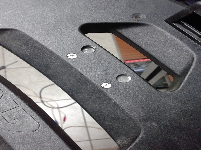

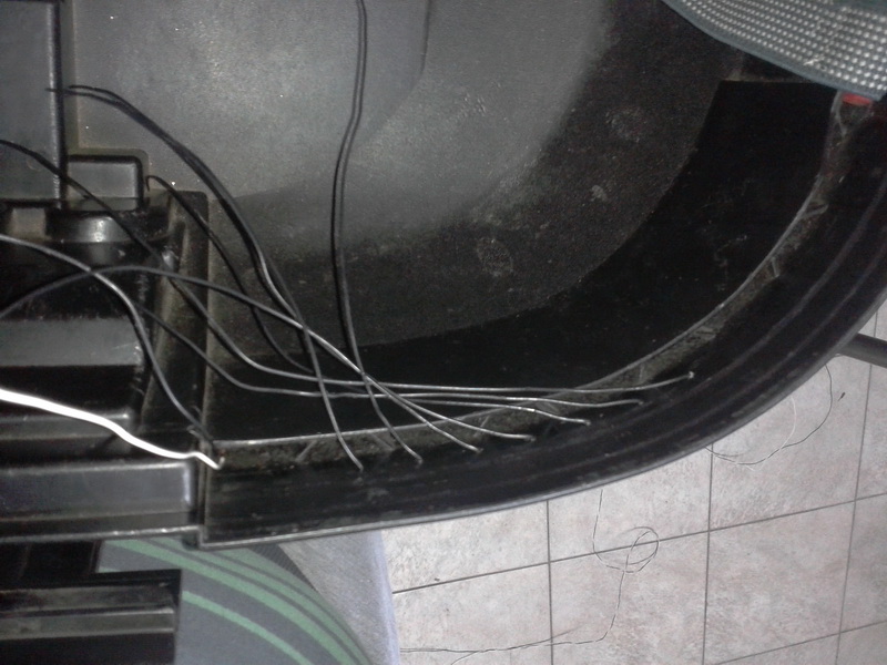

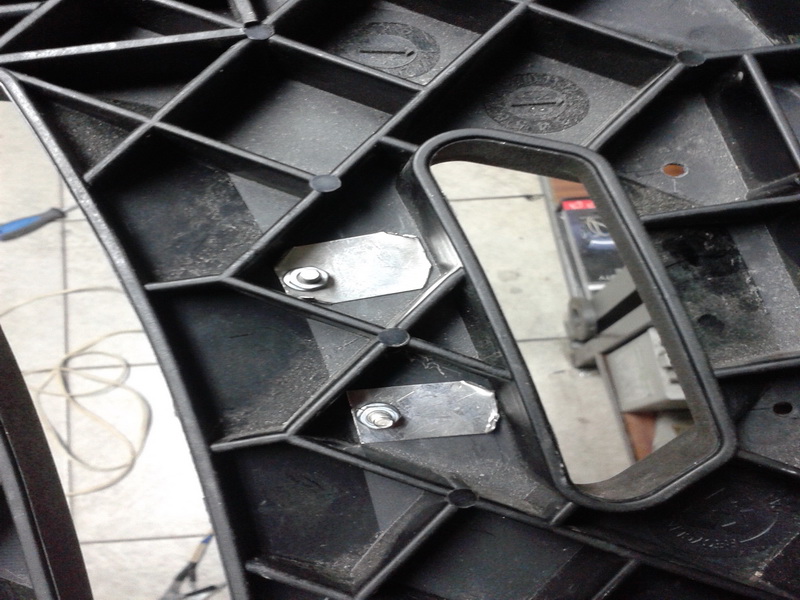

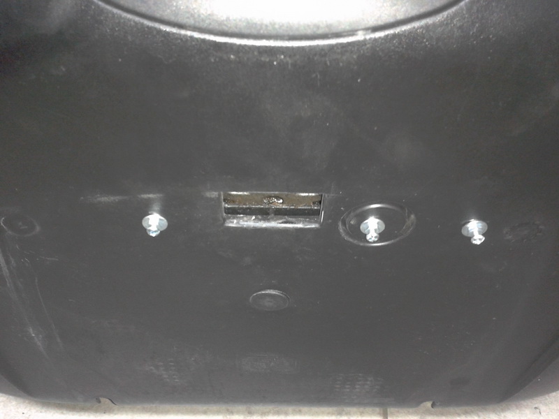

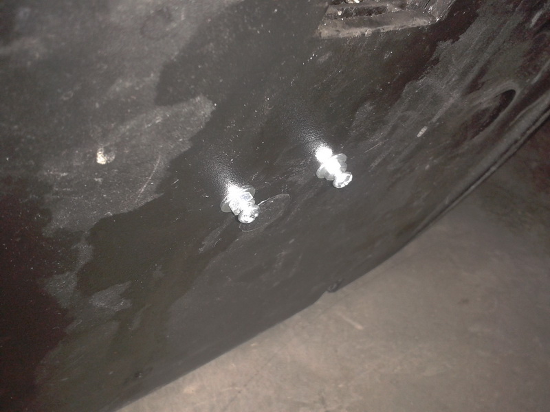

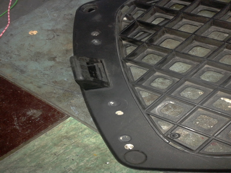

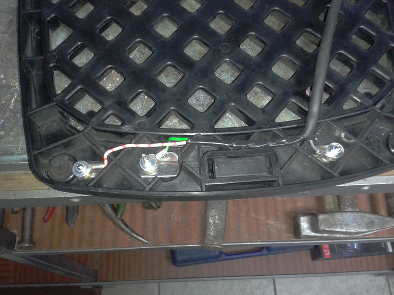

Loshmi82 402 Napisano Februar 28, 2013 Drug član, 1147 postova Lokacija: Beograd, Vracar... Novi Sad Motocikl: Pojela maca... Prijavi odgovor kao problematičan Daj malo slika kako si sproveo zice unutar kofera i kako si izveo konekciju iz kofera... 1 Citat Podeli ovaj odgovor sa prijateljima Link to post Share on other sites More sharing options...
laband 164 Napisano April 7, 2013 Zainteresovan, 777 postova Lokacija: Lazarevac Motocikl: BMW R1250GS ADV Prijavi odgovor kao problematičan Evo slika, sa zakašnjenjem 1 Citat Podeli ovaj odgovor sa prijateljima Link to post Share on other sites More sharing options...
