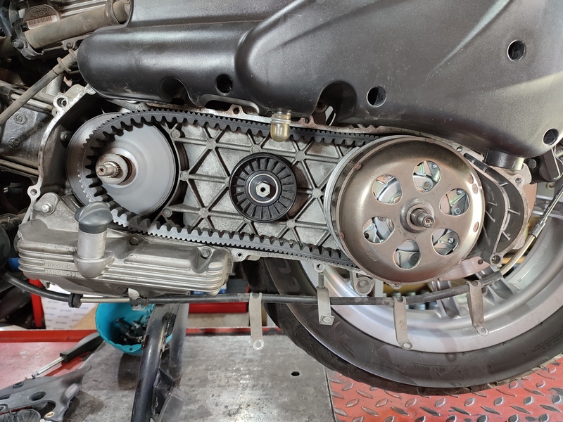

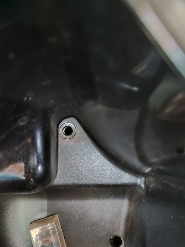

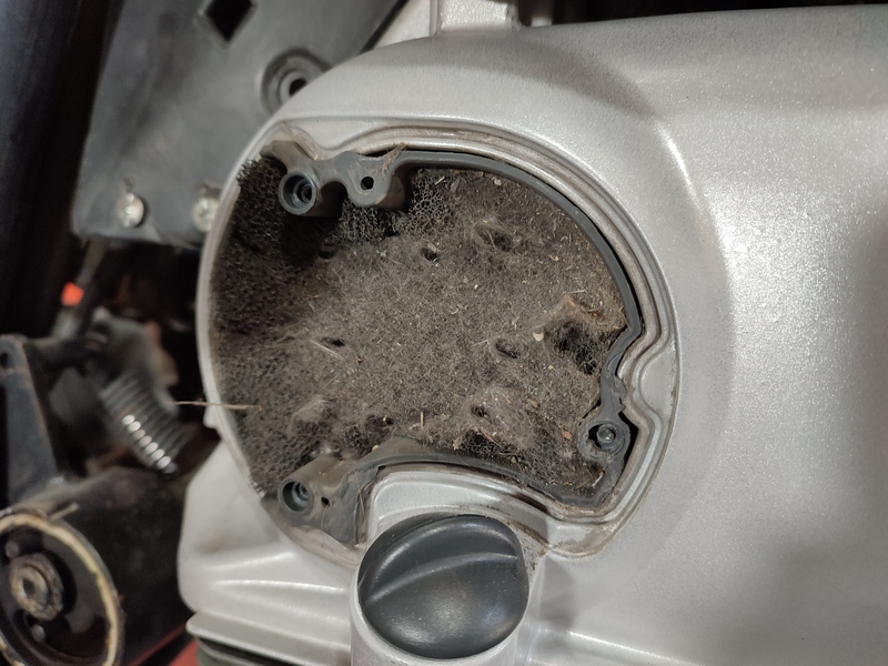

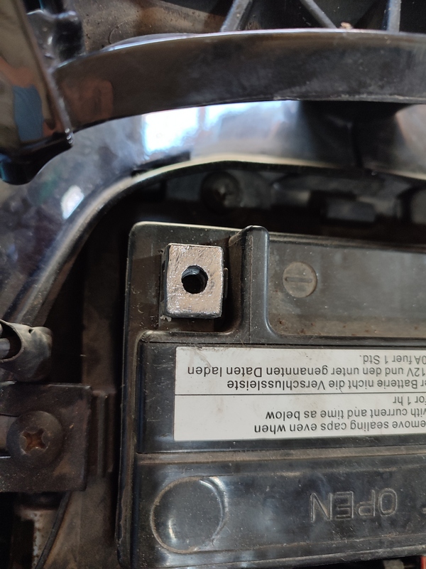

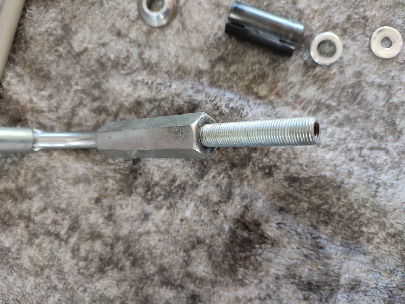

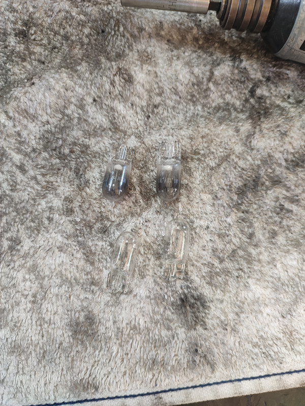

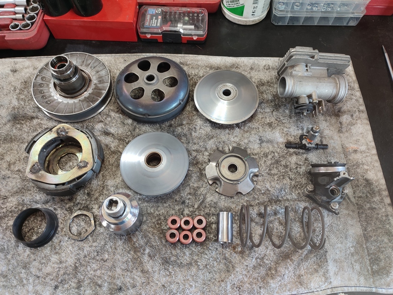

@Loshmi82 makina

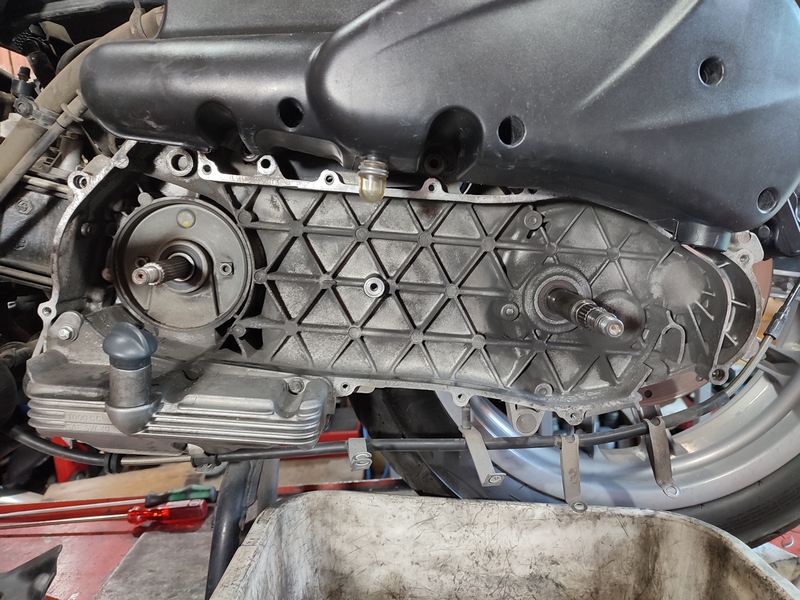

Sta znam o motoru.... svasta nesto je radjeno prosle i ove godine, 2 majstora iz Bg-a i jedan iz NS-a.

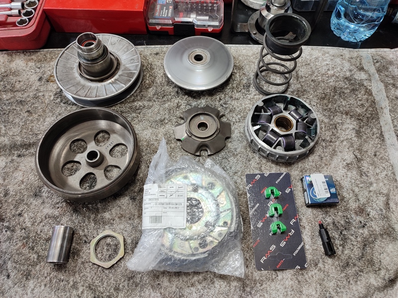

- Prvi majstor iz Bg-a radio je CVT... kais, roler, klizaci, rolnice
- Drugi majstor je radio lezajeve nosaca motora, silen blok...nesto je lupkalo.

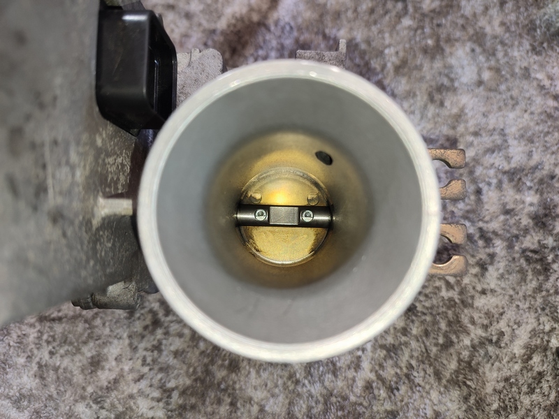

2x pumpu vode zbog curenja, ciscenje klapne i map senzora ultrazvucno, proverena dizna, stelovanje ventila, ubacena nova verzija programa ecu-a motora zbog gasenja.
- Treci majstor (NS) menjao je lezajeve prednjeg tocka, 2x reparacija pr. amortizera (procureli), i CVT gde su zam. rolnice, remontovano kvacilo, ociscen-podmazan prenos, rad oko kocnica.
glavni majstor je probao i ustanovio da nesto zvecka iz prenosa

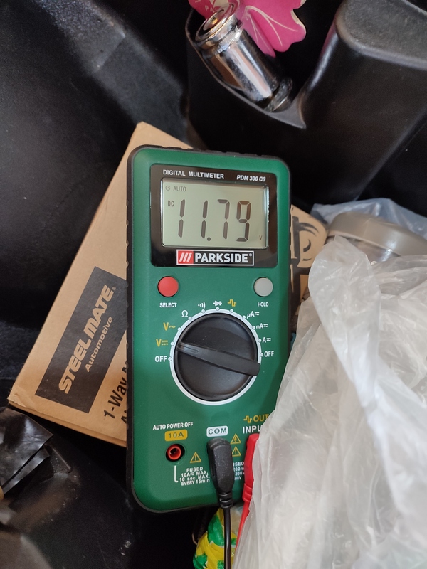

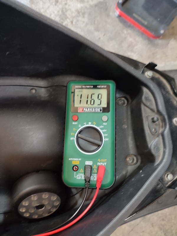

akumulator nije dobar
po davanju kontakta ne sme ici ispod 12.2-12.3V
punjenje dobro
osiguraci isto
kao i kontakti
sreca da je Joskin, on moze trpeti losu bakteriju
svecica kaput, lula 2 kruga odvijena

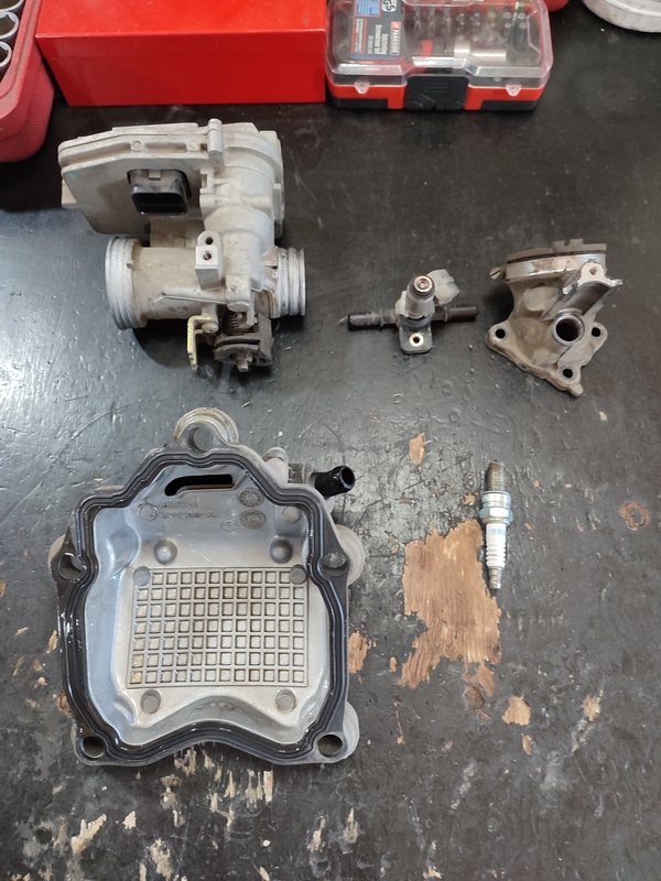

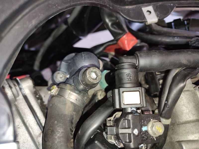

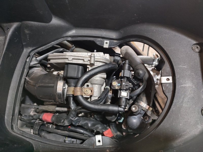

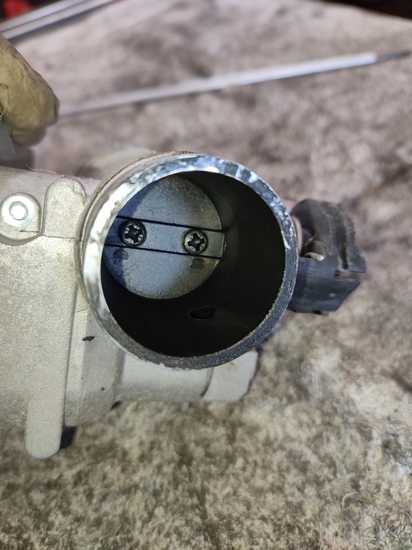

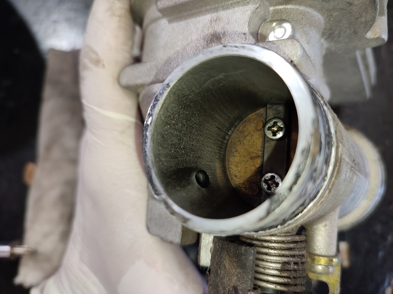

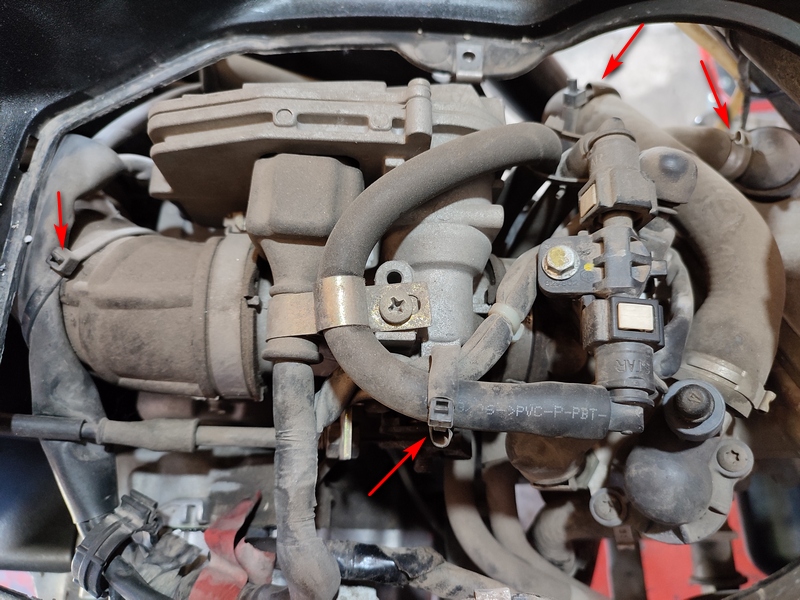

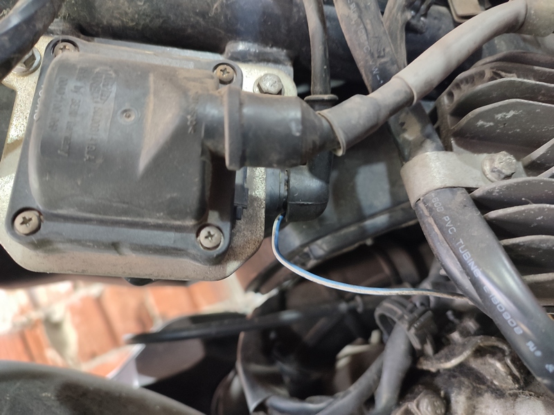

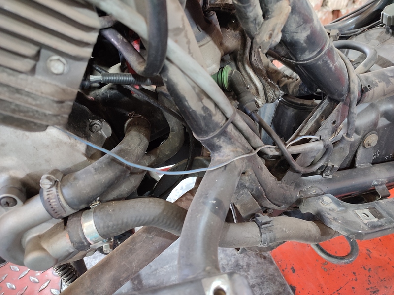

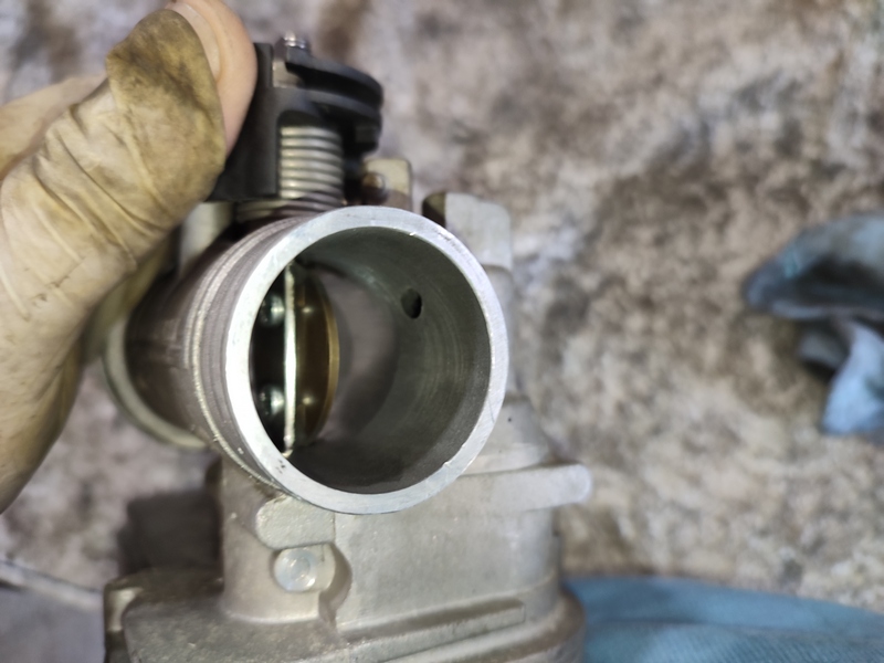

ovde je receno da je ciscena klapna i map senzor ultrazvucno + ubacena nova verzija programa racunara motora, porverena dizna, prestelovani ventili..... ja se pitam kako?

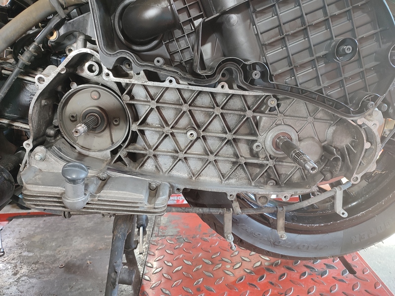

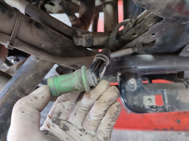

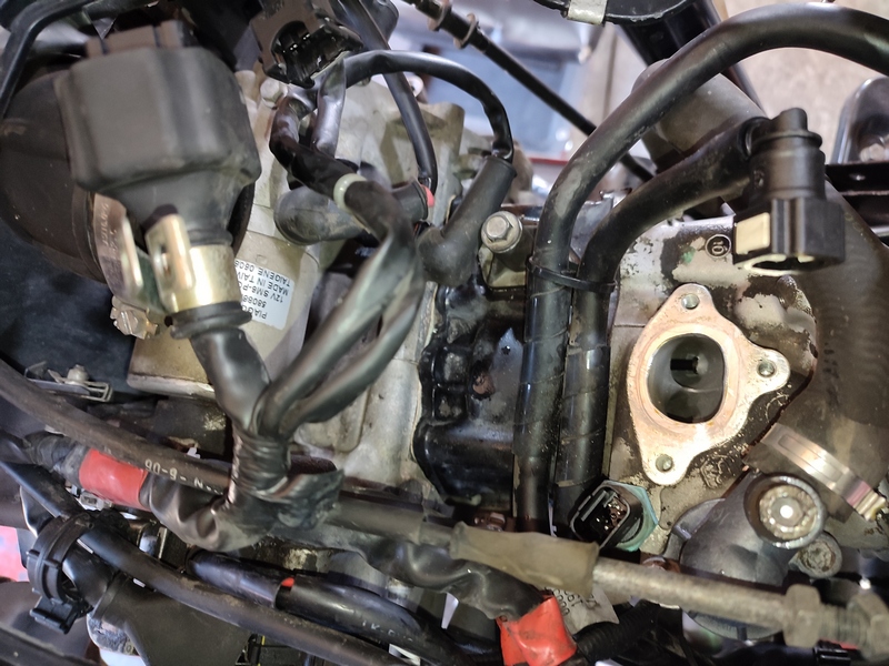

Da bi se to odradilo moraju se poseci oem pvc vezice koje su presvucene gumenom izolacijom, skinuti selna sa creva ibera a ona kad se skine nema nazad vec se druga montira.
Ovde sve stoji kako je fabrika stavila (oznacih strelicama), sve sem pvc vezice na crevu kuc. f. vazduha.... budi sumnju da je receno odradjeno.
Sa druge strane nema nove verzije porgrama, ta koja je upisana to je to i map senzor nije moguce ocistiti jer se nalazi u samom racunaru, nema ga na kuc.f.vazduha nit ga ima kao na klapni od 500ccm.
stanje

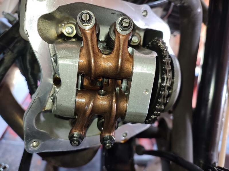

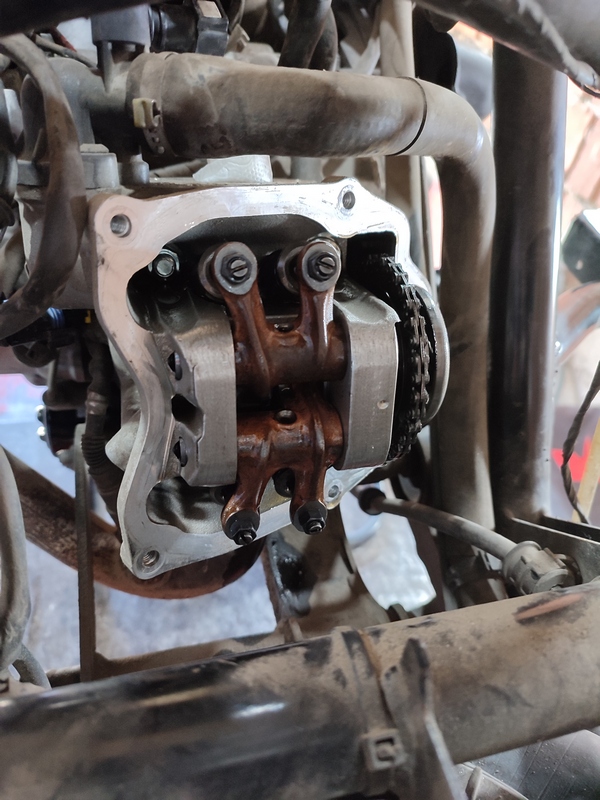

ventili nisu pipnuti, na usis protrci 0.15 bez da trepne.... bice sredjeno

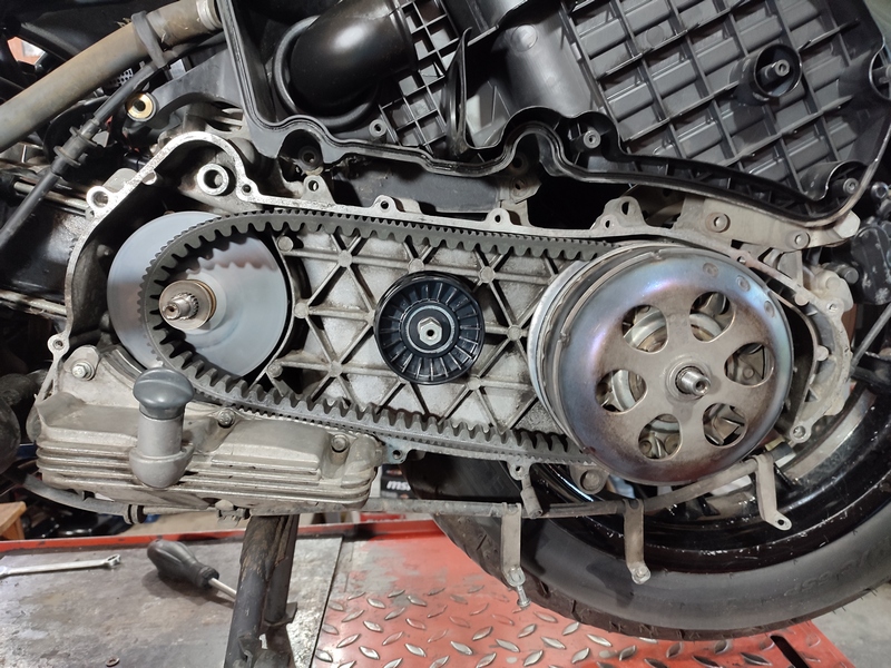

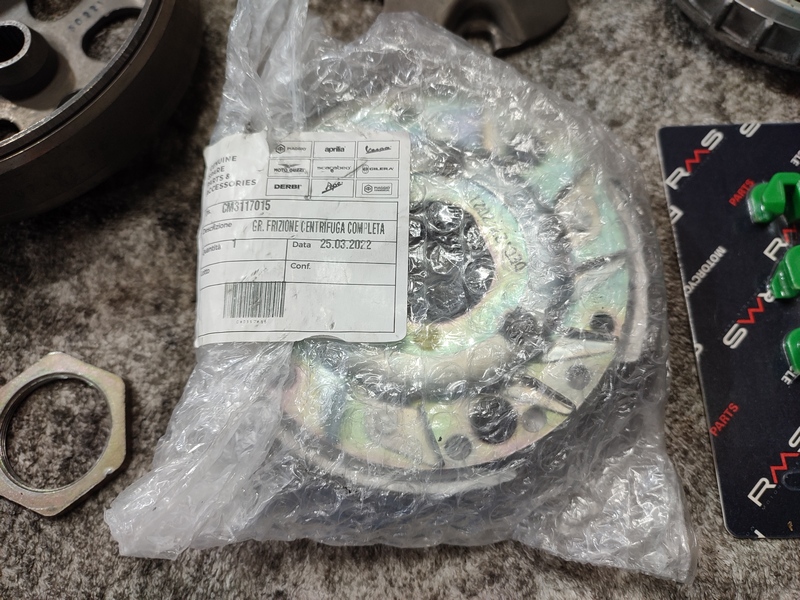

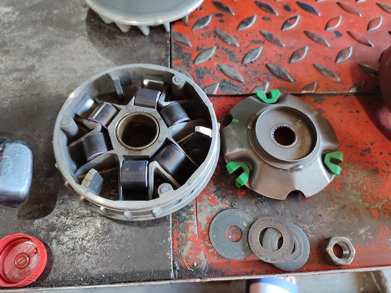

klizaci su losi, lezaj dekle takodje
kais je dobar, platna zveci
ukopano, gumice pukle, lamele teze rade.... sredjeno sve pre neki mesec
suvkasto
iskrckana dizna
pun gas na sredjivanje
usis, dizna, svecka, ventili, cvt sredjen.... dalje

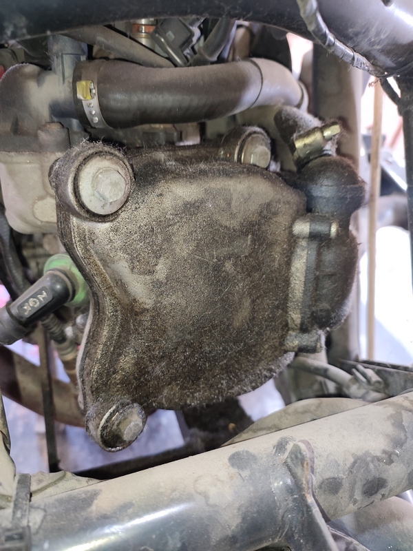

nema ovde A od Antifriza.... ispustaj, menjaj

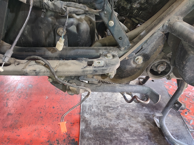

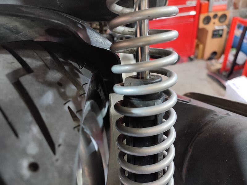

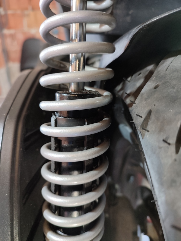

dalje... oko nosaca motora kad je radjeno, ostavljeno je da tocak stoji ukrivo
dosta je tocak blizi levom od desnog amorta, sami amorti pozadi nisu dobro
nosac silena nije dobro podesen a tako je stegnut, ceo agregat je djipio po popustanju
silen jeste zamenjen a za ostatk ne mogu nista reci jer bi morao sve rasturiti

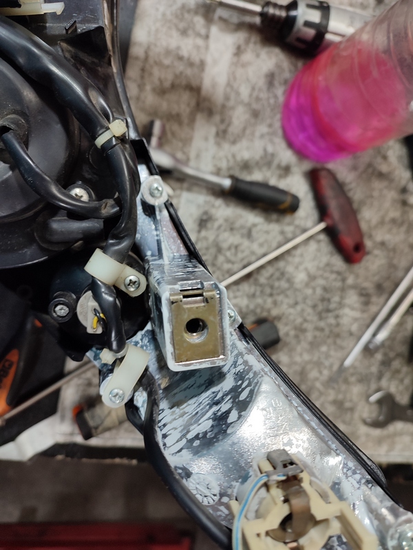

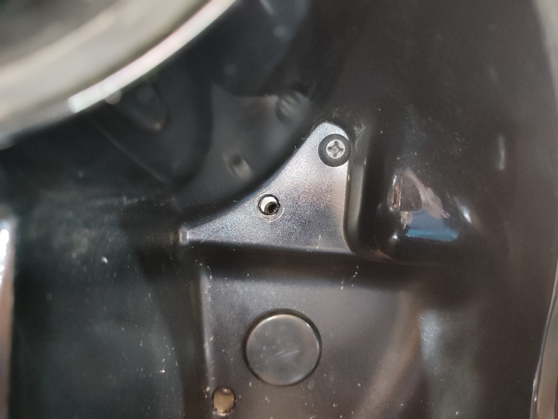

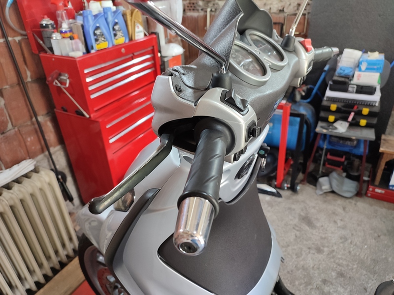

ne pali na levu polugu
do prekidaca mora se doci
pre toga srediti navoj
tesko je isao sraf nosaca vizira, nemere se iscupati iz rupe
prekidac zamenjen, sad pali na obe strane
majstori vredno rade

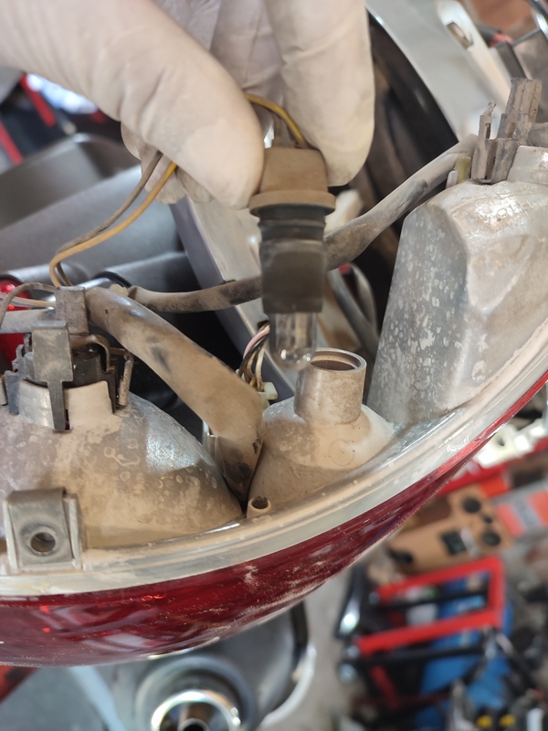

vreme je da se pakuju plastike, nema ni jednog poz. svetla pozadi
moguce da su oem
cim je prazno znaci da nema vise... a ja nemam reci kako se radi poSo

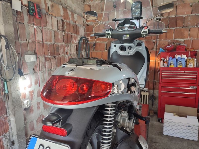

Treba uraditi sledece..... zameniti akumulator, zadnje amortizere i auspuh posto se raspao iznutra jbg punoletan je jos malo.
Na malom servisu otvoriti CVT, vratiti oem rolnice i zamniti roler kaisa, staviti plastican poklopac na dekli kod kvacila jer nedostaje.

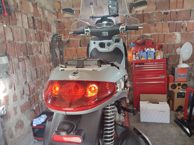

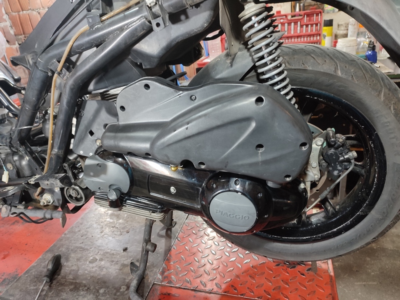

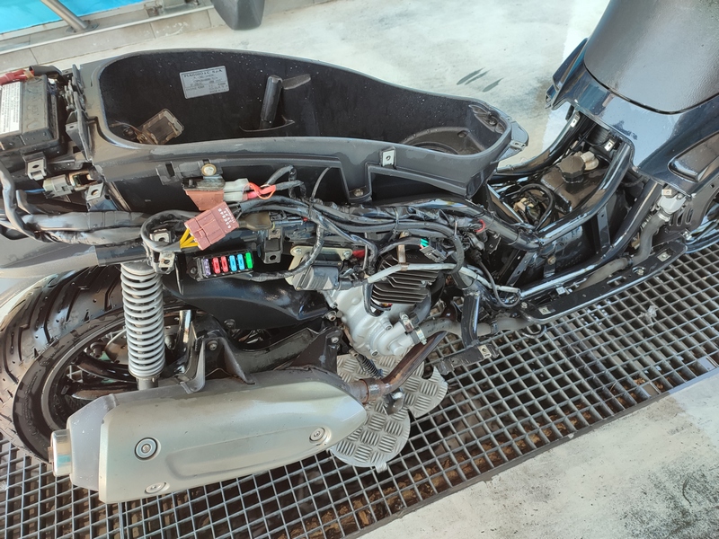

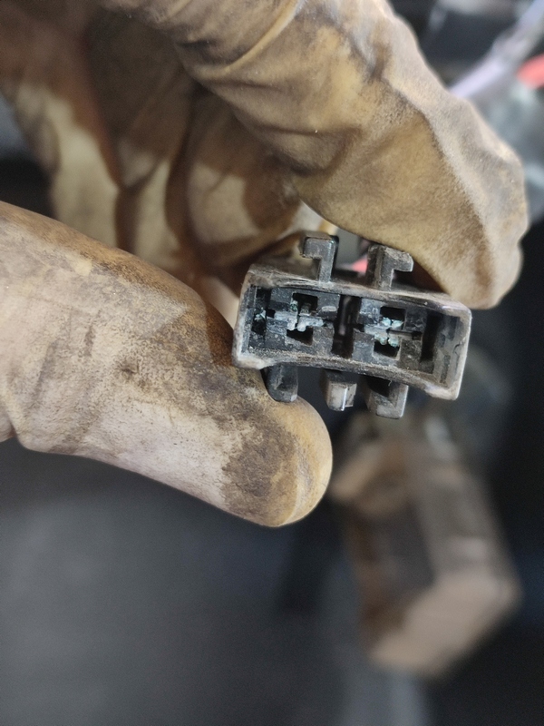

Uhvatih malo vremena za piskaranje, teska nedelja ostade iza mene. Bev i Liberty 125 zanimljivu problematiku su imali.
Djoletov Bev250i kupljen je kod nas, pravih 40K ima na satu.
Do sad nista nije radjeno sem guma, plocica, cvt-a ili ti standardno odrzavanje.
Djole je primetio da Bev pocinje pustati cudan zvuk, javlja se od nekud ispod dupeta, zvuk udarca kao da preskoci nesto, promeni brzinu, nije metal, povremen je na 40-50km/h.
Nema trzaja, linearno ubrzava, agregat se ponasa normalno ali zvuk je prisutan, na stenderu se moze zavrtati do prekosutra i nece pokazati.
Bio je kod dvoje majstora vise puta i nije nista cudno primeceno, polako prelazi u paranoju :gaa:
Dosao je do mene, objasnio problematiku, seo sam da probam.
Nista cudno nisam primetio.
Otisao sam jos jedan krug da napravim i opet nista, vec mislim da Djoletu treba dijagnoza i ladna obloga na celo.
Zamolio me je jos jednom da probam ..... vratih se i vec vidim Djoletovu facu kako misli da mislim da je lud.... Djole nije lud :)
Uspeo sam upecati zvuk i dobar fokus mi je trebao da ga prepoznam jer se cuje vrlo kratko i priguseno "tok".... bukvalno takav zvuk daje.
Dok je sacekao termin, zove Djole da kaze kako je sve izrazenije, sad se javlja i na vecim brzina ili ti 80 - 110km/h, jaci je zvuk, nesto negde lupa, preskace i ako nema nikavog cimanja u voznji, nista se ne odrazava na gasu, ubrzanju.
Otisao sam do Astrida po lezajeve, niz autoput nista i do radnje pesma.... ko je ovde lud.
Kupio lezajeve ajd nazad opet na autoban .... i eto ga, ovog puta cuje se jos bolje "took tok" u delu sekunde i to je to.

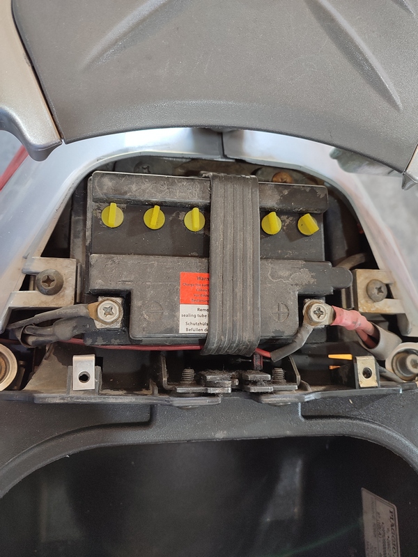

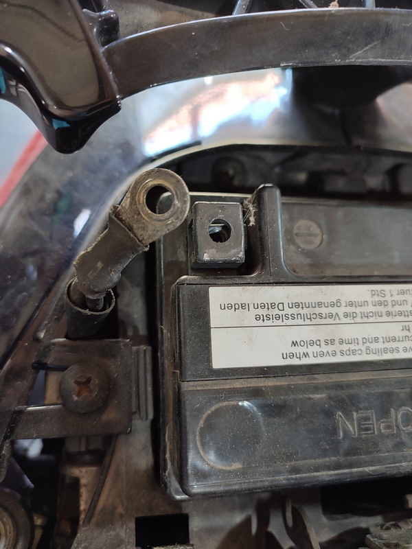

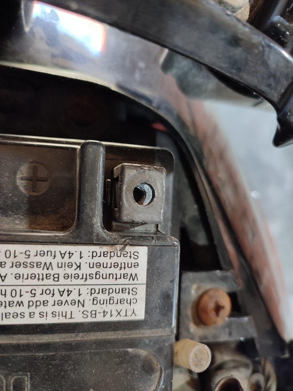

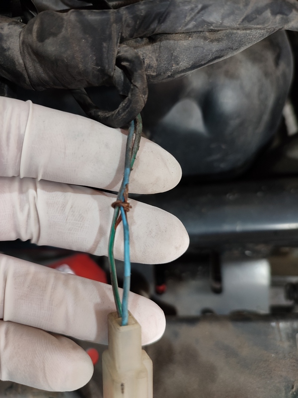

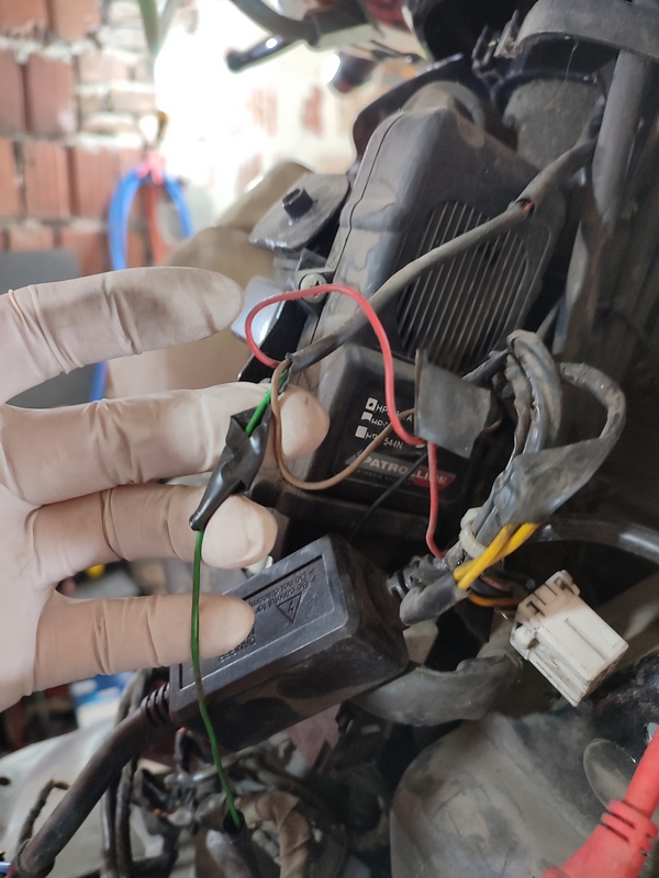

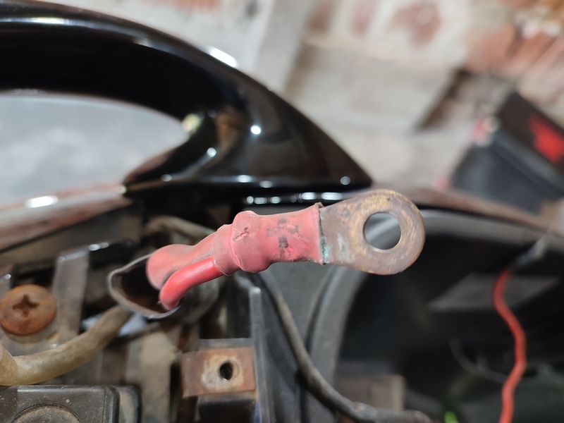

Rekoh sebi, ovde ima neki prekid struje, misli mi najvise na tu stranu uprte.

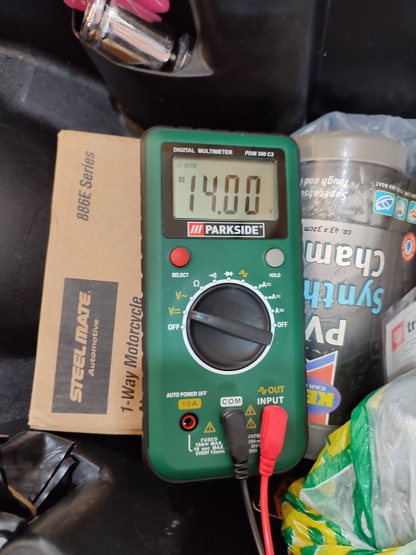

kao i uvek, krece se od bakterije koja nije dobra + ima neki budz za nesto
prenizak napon na kontaktu
- stub ofarban farbom pa klema preko
+ klema skroz labava
i prljava

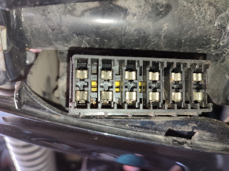

sredim kleme, stavim aku da se puni dok se kontakti osiguraca ciste

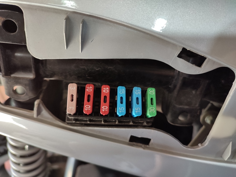

skorz levo je osigurac za napajanje ecu-a, mali sitan ali jako bitan
Sledi proba, pomislih da je resen kad ono medjutim, zvuk je prisutan.

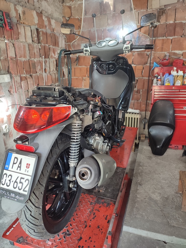

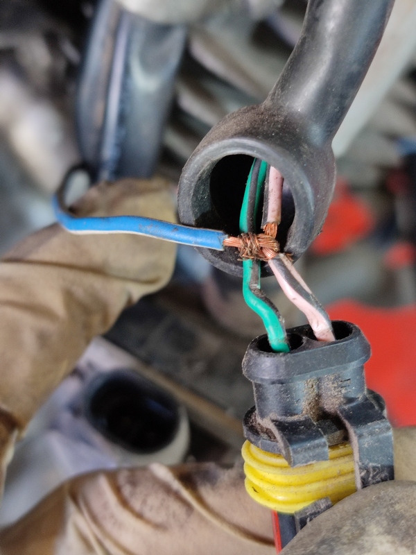

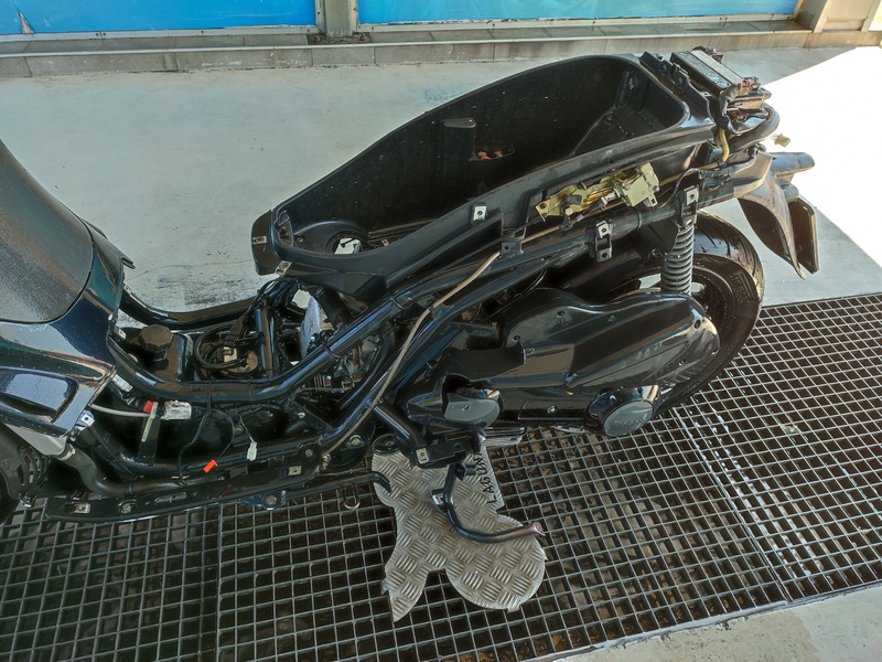

Ok nista, mora se ogoliti kao banana, nema druge :)

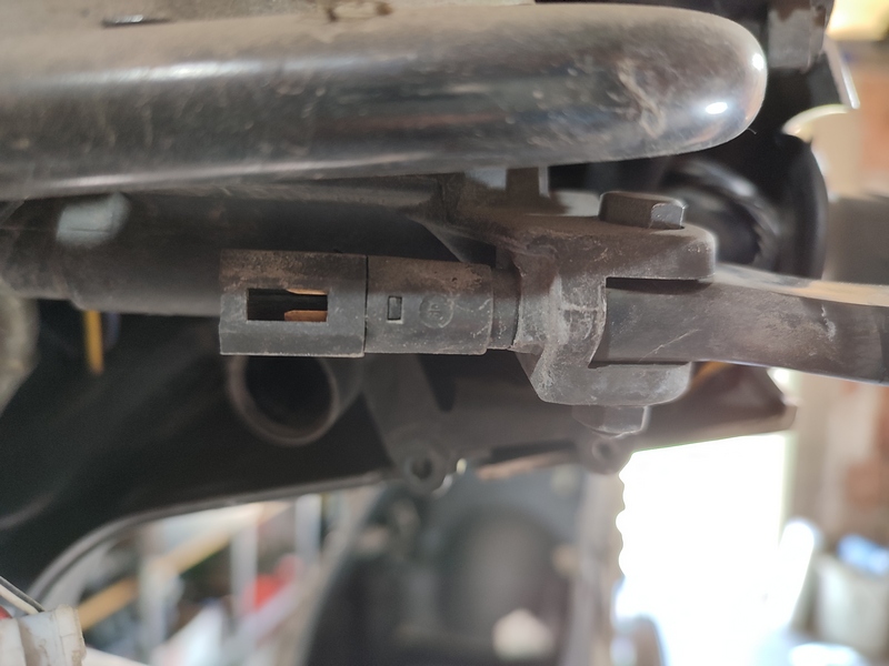

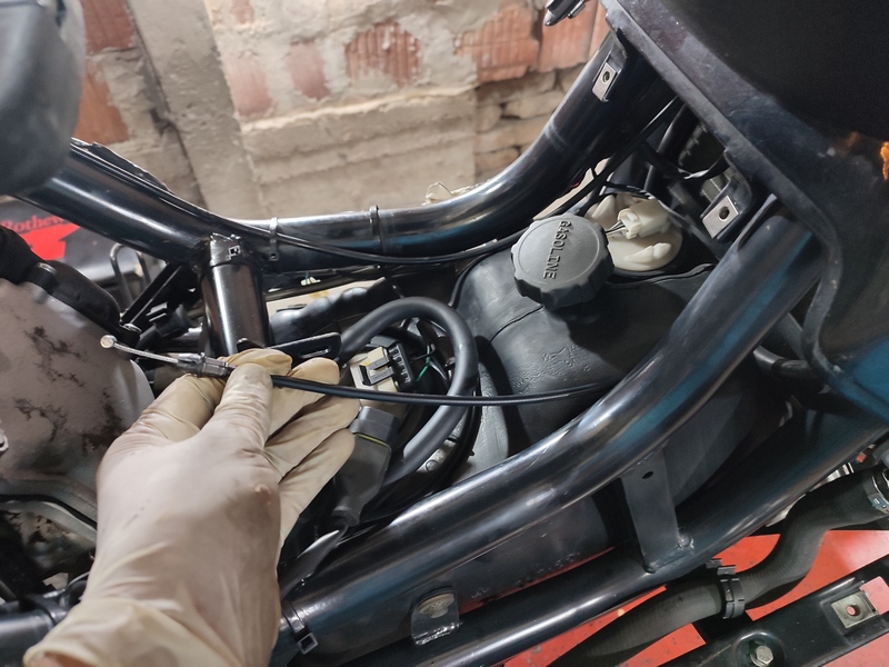

dosta srafova fali
sajlu goriva treba zameniti, zaribala glavi

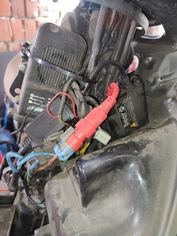

sad je vec komotnije za rad, usput sam dosta toga nasao da ne valja

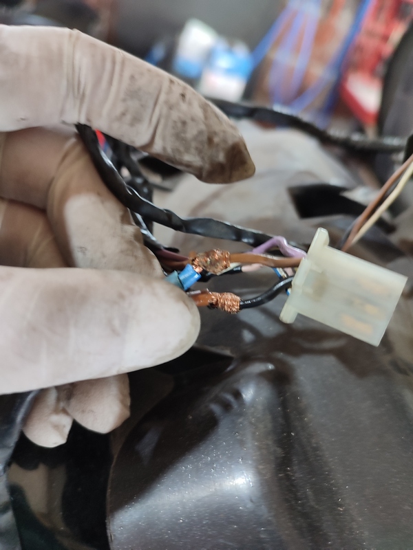

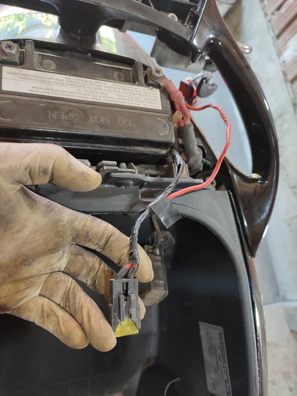

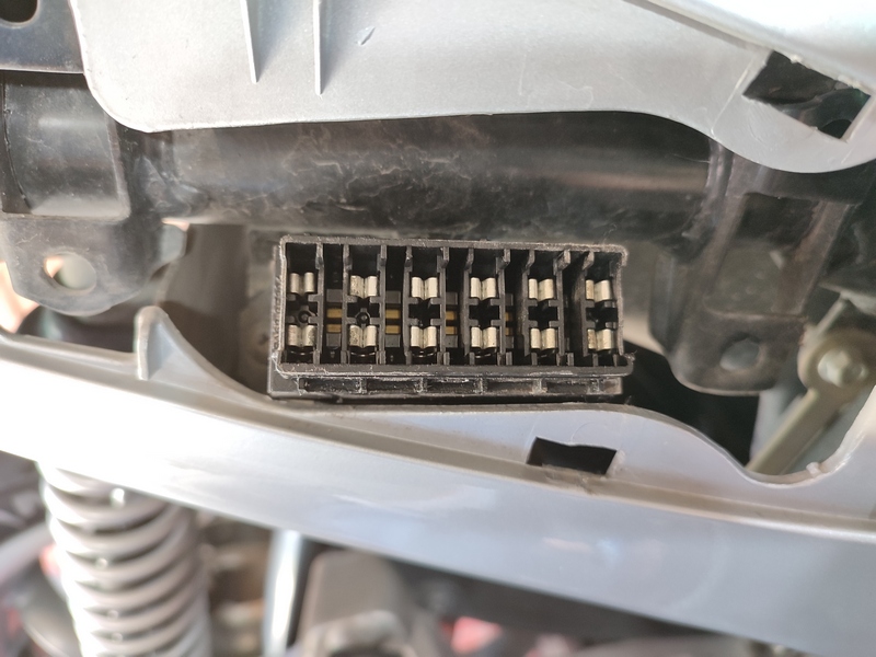

onaj budz kod akumulatora je napajanje za balaste xenon sijalica kojih nema

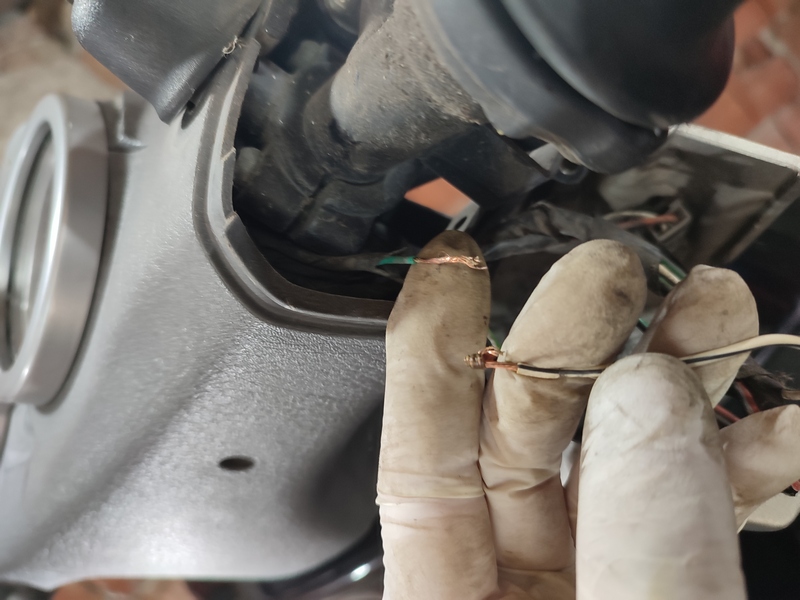

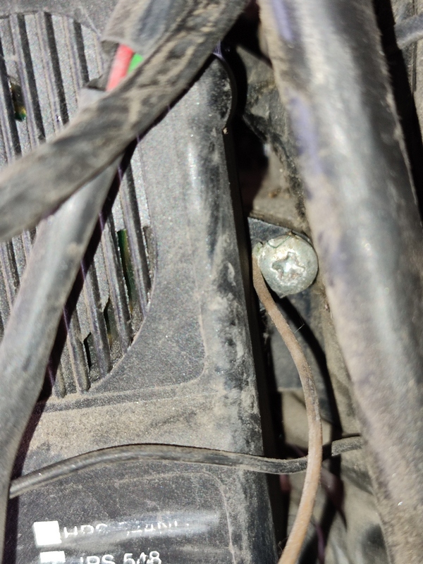

alarm u pozadini je takodje ubacen kao i obrtaljka .....
sve je to povezano kako ne treba + nigde spoj nije zalemljen vec samo ufrckan
dupli osiguraci, rele u pozadini

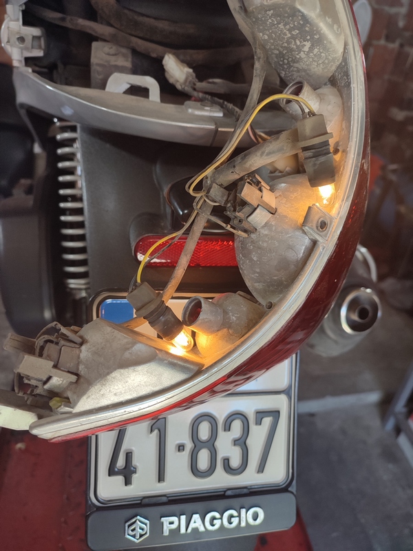

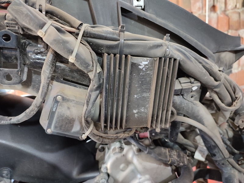

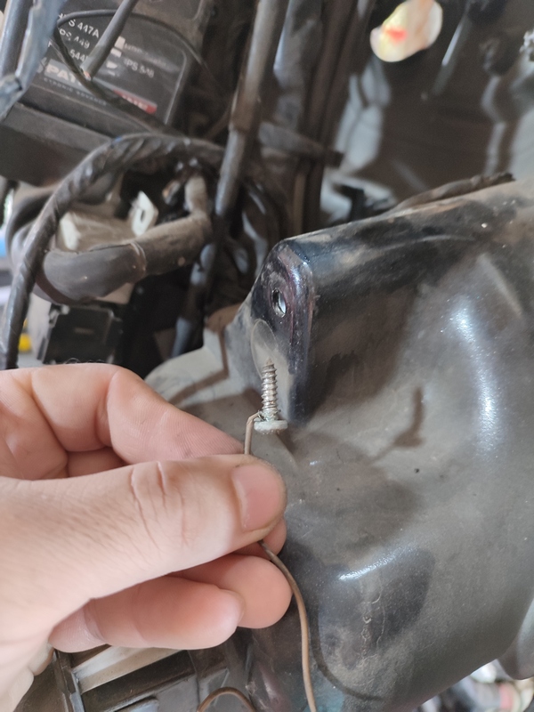

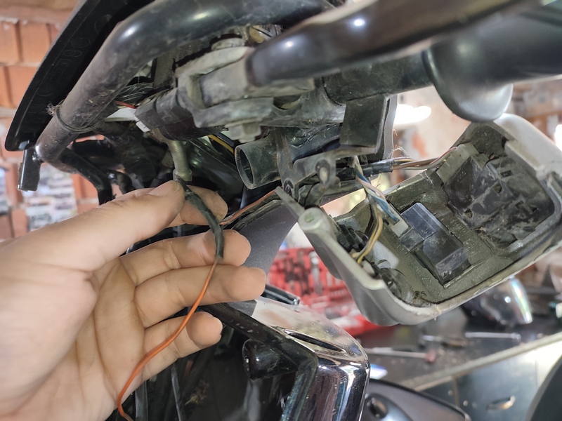

dalje.... kod table je obrtomer koji je prestao da radi nakon prvog puskiranja
zica bez dodatne izolacije (tremobuzir, izol. traka) putuje skroz do bobine
ostavljena je tako "gola" da se zulja o sasiju c..c..c
idealno da nastane dobro sranje, vise razloga ima
frckano
copa je prespojena
zice su prislonjene jedna uz drugu pa zamotano oguljenim parcetom
masa kod alarma
bar to treba biti

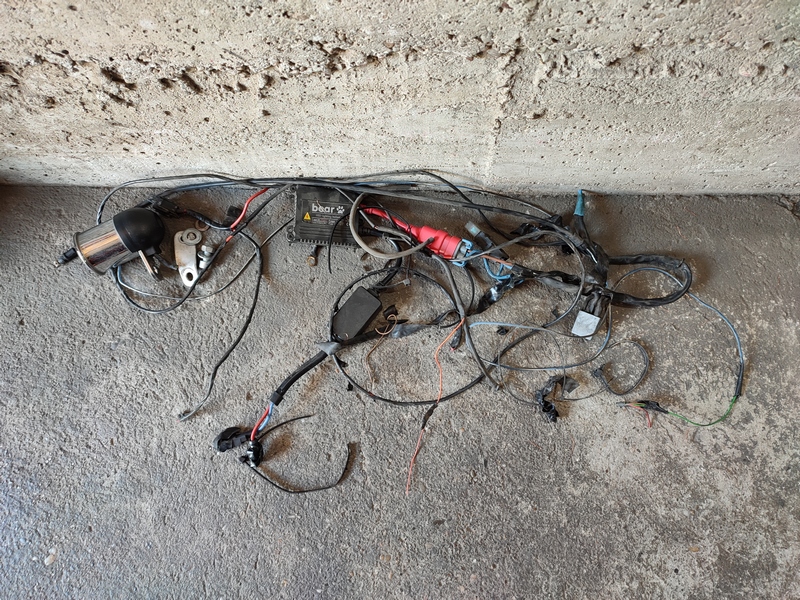

Kao sto se moze videti sa poslednje slike..... radio je moj najomiljeniji alat zvan secice :)
sve poskidao sem alarma, sredio zice + sve ostalo treba pretresti
mastan je ki burek odozdo
palo je jedno dobro pranje
kuc. termostat je budzano
za sad ostaje tako, samo ce s edoliti na max

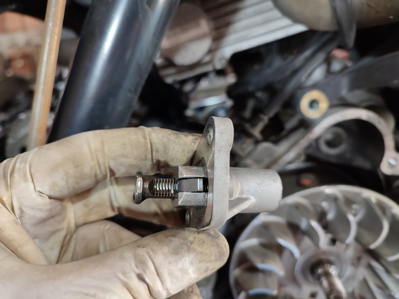

rasklapanje
ciscenje
provere
stelovanje
dalje
bolenje patke da neko ocisti

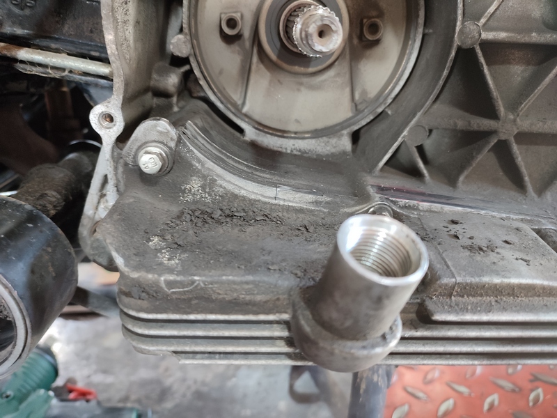

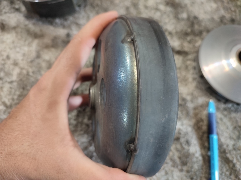

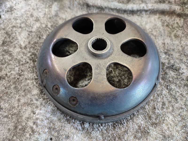

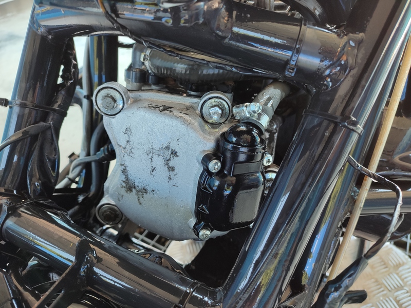

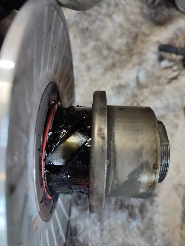

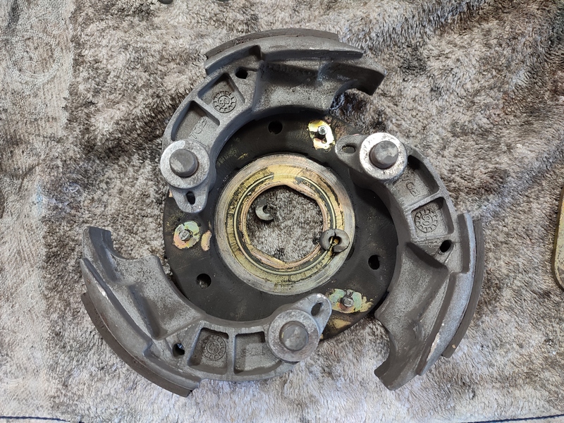

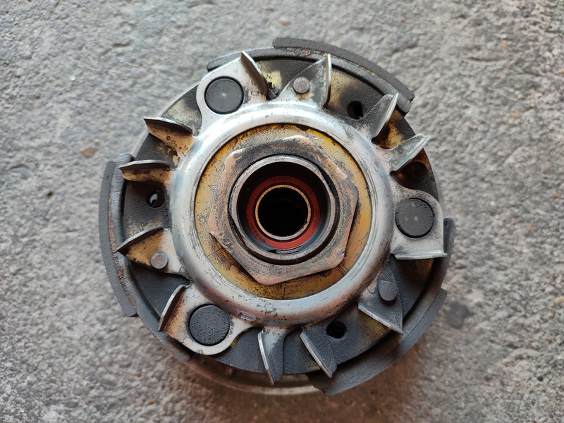

platna varena
zvono je deformisano toliko da se radapcigerom jedino moze skinuti
dobro pregrevanje je imao
plan i program
lula je takodje pala na tesu
sve se nazad mora spakovati
stopaljka pozadi na vezice cisto da iza znaju sta radim u saobracaju
moze porbo 4, 5-a po redu, samo na pandura ovako rasklopljen da ne naletim
Probna voznja je pokazala da je sav trud pao u vodu nazalost! :gaa:
Na moje veliko razocarenje .... opet nesupeh, gremlin je i dalje prisutan, zabija golove samo tako. :(
kill prekidac radi, nije se zalio

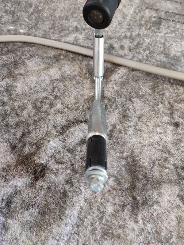

takodjer su i tu seckane zice
opet su radile secice, lemileca, kalaj....
nije ni cudo sto nema srafova kad nema ni zabica gde se zavija
nova sajla
nemam oem ali ce dobri i ovi biti
bolje ista nego nista kako stari velu
u pozadini je mrak, predstavu nemam koliko je sati
Ostaje za sad tako da noci, nesam imao snage da ga probam jer verujem da bi se skrsio negde.... sebe vise nisam mogao na noge da drzim..... gasi svetlo.
Sutra bese novi dan, kljuc u bravu da se vidi rezultat.
Bram, kaciga na glavu gasss odo. Daj gas, oduzmi, drzi nize, vislje obrtaje, ravno, neravno .... doksa rodjoooo konacno, doslo mi da zveknem jednu (domacu da se razumemo) pa nek ide zivot. Nema vise jebenog "took, tok zvuka" moped se u celosti moze pakovati.
Sta se ovde zbilo , tj sta me je jebalo pored svih jebada koje sam nasao.... instalacija od kill prekidaca koja je prolazila kroz cent. alarma.
Motor je na milisekund dobio prekid tj varnice tj gasenje koje se u voznji ne oseti (nikakav trzaj), normalno se ponasa al dovoljno da napravi zvuk sto je prisutan bio.
Toliko za dnevnik, uzdravlje :cirka2:

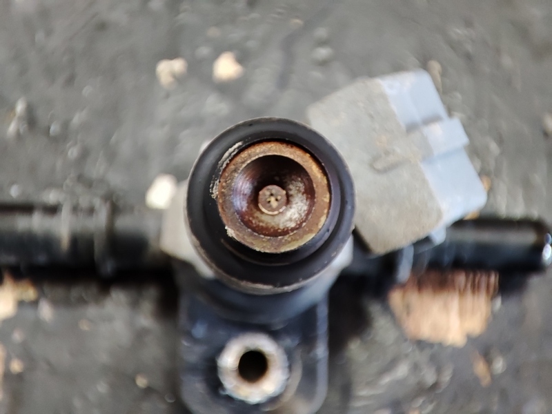

Pozdrav
Bev.250ie stao u vožnji...
Odlomio se deo injektora sa kontatom za struju...
Zamenio,naoko istim,kineskim...
Upalio ali crna svećica,stavljao drugu i isto crna..
Pri verglanju moram dodavati gas...akum ispravan...
Probao na ulici...ide ali dokle će???
Hvala unapred.

Odlomio se dzek jer je pogodjena rupa, prednji deo agregata otisao gore, dizna udari o kutiju i puca dzek u korenu.
To je manje bitno..... skini diznu koju si stavio i pojuri polovnu oem sa 3 rupe mora biti, udeni i gasss.

Hvala,
...ova je bila nova kineska kao zamenska,isto 3 rupe,ali čađavi svećicu i nizak ler...
Ne znam gde ima oem tj original polovnih,osim nove kod Rikambi Peđe?

...stavio novu diznu i radi "ko sat"...valjalo bi nspraviti kakvu rupu na dnu sedišta pa da ju više ne lomi jer ipak dizna nije jeftina...
