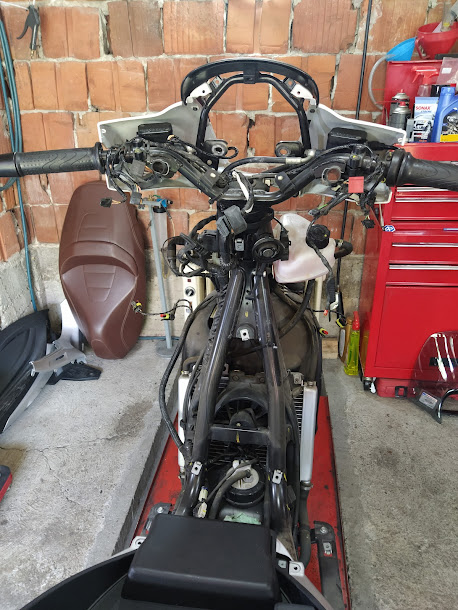

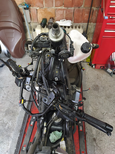

Loshmi82 407 Napisano Jul 27, 2021 Drug član, 1155 postova Lokacija: Beograd, Vracar... Novi Sad Motocikl: Pojela maca... Prijavi odgovor kao problematičan pre 6 minuta, Borkosan je napisao: U NS bogami mrka kapa za servis skutera. Bilo bi dobro ako neko ima preporuku da okaci ovde. Dare nam nije preko sveta ali kad zaskripi treba neko iz grada Ma znam...ovde je bas mrka kapa.. Ma sta da mu radim...vozim ovako dok ide..kad stane videcemo sta i kako... Bilo bi mi lakse kad bi ga cuo neko ko se razume...da kaze svoje misljenje.. Citat Podeli ovaj odgovor sa prijateljima Link to post Share on other sites More sharing options...
ParadajzTurista 581 Napisano Jul 28, 2021 Zainteresovan, 448 postova Lokacija: Vozac je jednom nogom u grobu, a drugom u zatvoru. Cist motor je produkt bolesnog mozga ;) Motocikl: x9 500 Prijavi odgovor kao problematičan Kako nisam znao ko je radio - ti ili majstor - a ti to nisi pominjao, nisam hteo da ispadnem navalentan da pitam. Ali, sad kad je vec pomenuto. Naravno! da je daleko najbolje da okrenes covek koji ti je to radio. Pa makar da on cuje preko telefona... Ovako lovimo u mutnom, a nema potrebe. Citat Podeli ovaj odgovor sa prijateljima Link to post Share on other sites More sharing options...
Loshmi82 407 Napisano Jul 28, 2021 Drug član, 1155 postova Lokacija: Beograd, Vracar... Novi Sad Motocikl: Pojela maca... Prijavi odgovor kao problematičan pre 15 minuta, ParadajzTurista je napisao: Kako nisam znao ko je radio - ti ili majstor - a ti to nisi pominjao, nisam hteo da ispadnem navalentan da pitam. Ali, sad kad je vec pomenuto. Naravno! da je daleko najbolje da okrenes covek koji ti je to radio. Pa makar da on cuje preko telefona... Ovako lovimo u mutnom, a nema potrebe. Ma svakako... Ako nista drugo videce kad odem na servis...caskom cu ja obrnuti tih 5000km.. Citat Podeli ovaj odgovor sa prijateljima Link to post Share on other sites More sharing options...
ParadajzTurista 581 Napisano Jul 28, 2021 Zainteresovan, 448 postova Lokacija: Vozac je jednom nogom u grobu, a drugom u zatvoru. Cist motor je produkt bolesnog mozga ;) Motocikl: x9 500 Prijavi odgovor kao problematičan Ti, naravno, mozes kako 'oces, al' ja ne bih cekao servis.. Citat Podeli ovaj odgovor sa prijateljima Link to post Share on other sites More sharing options...
Loshmi82 407 Napisano Jul 28, 2021 Drug član, 1155 postova Lokacija: Beograd, Vracar... Novi Sad Motocikl: Pojela maca... Prijavi odgovor kao problematičan Pa slao sam mu snimke, kaze tako treba... Meni nesto ne ide u glavu da Piaggio napravi skuter koji pritom postane bestseler....a da treba tako da krklja.. Ni najgori kinezi koje sam imao prilike da vozim nisu ispustali takve zvuke.. Citat Podeli ovaj odgovor sa prijateljima Link to post Share on other sites More sharing options...
ParadajzTurista 581 Napisano Jul 28, 2021 Zainteresovan, 448 postova Lokacija: Vozac je jednom nogom u grobu, a drugom u zatvoru. Cist motor je produkt bolesnog mozga ;) Motocikl: x9 500 Prijavi odgovor kao problematičan Ahaaaaaaaaa.. majstor kaze tako treba.. A, pa onda ok.. ne bih se ja tu dalje mesao.. sigurno da majstor - pogotovo onaj koji je to licno radio - zna bolje od mene. Ti, ako bas sumnjas, onda ti je najbolje da stanes kod bilo kog majstora u ns, cisto da cuje na 10 sekundi.. pa tek ako se njemu nesto ucini sumnjvim, da se vidi sta.. Citat Podeli ovaj odgovor sa prijateljima Link to post Share on other sites More sharing options...
Loshmi82 407 Napisano Jul 28, 2021 Drug član, 1155 postova Lokacija: Beograd, Vracar... Novi Sad Motocikl: Pojela maca... Prijavi odgovor kao problematičan Tako je najpametnije.. Potpuno si upravu.. Citat Podeli ovaj odgovor sa prijateljima Link to post Share on other sites More sharing options...
