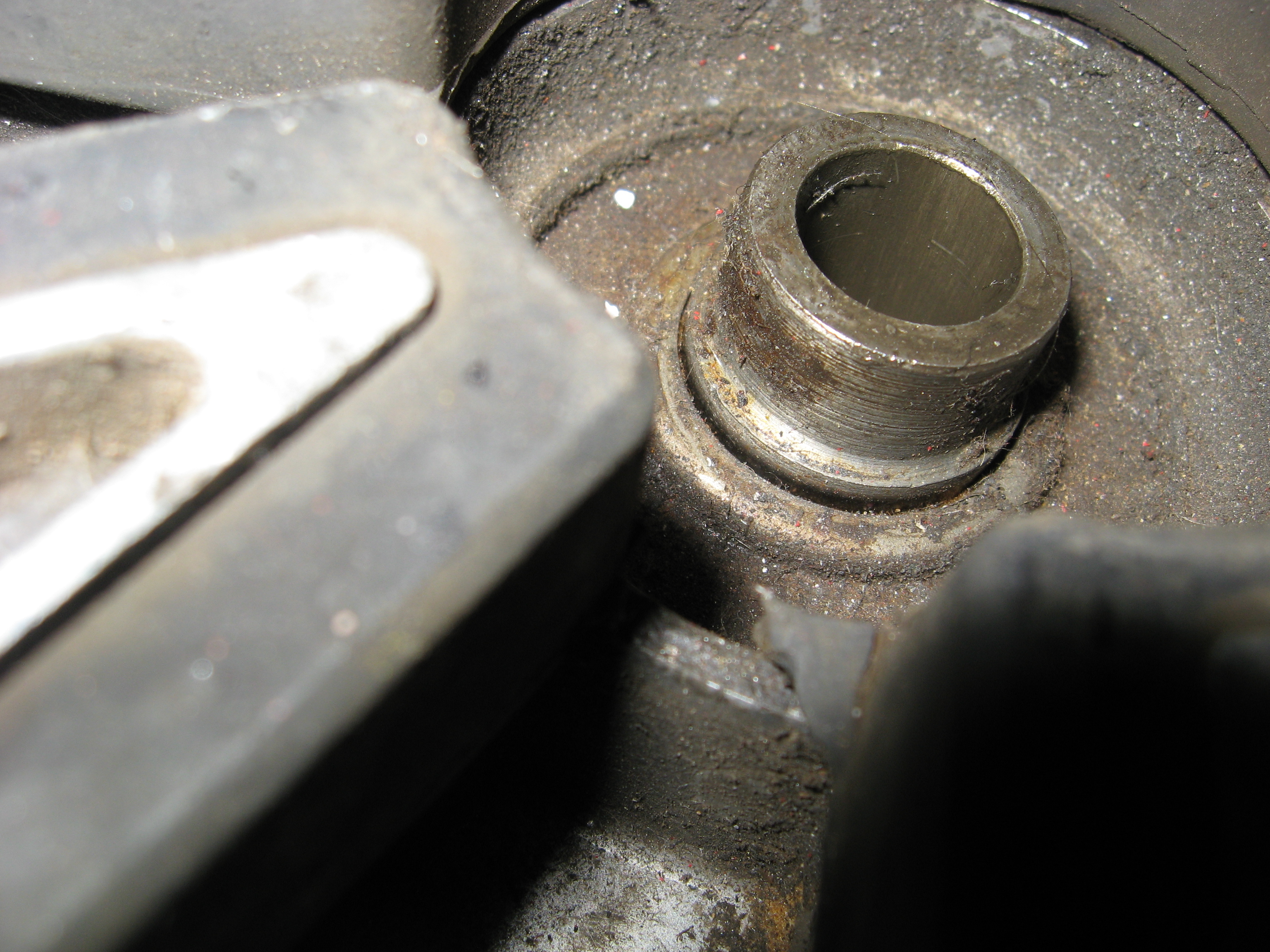

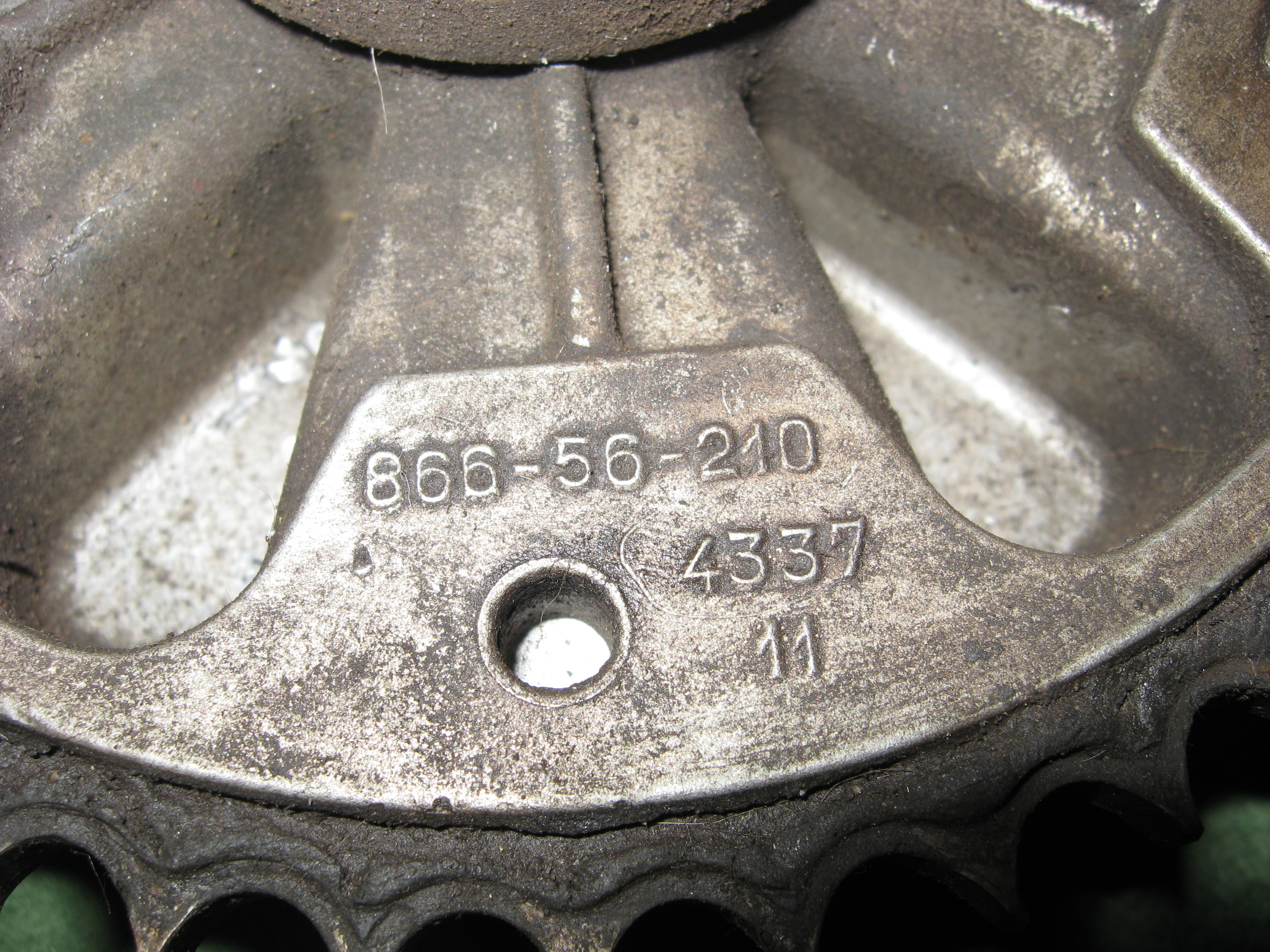

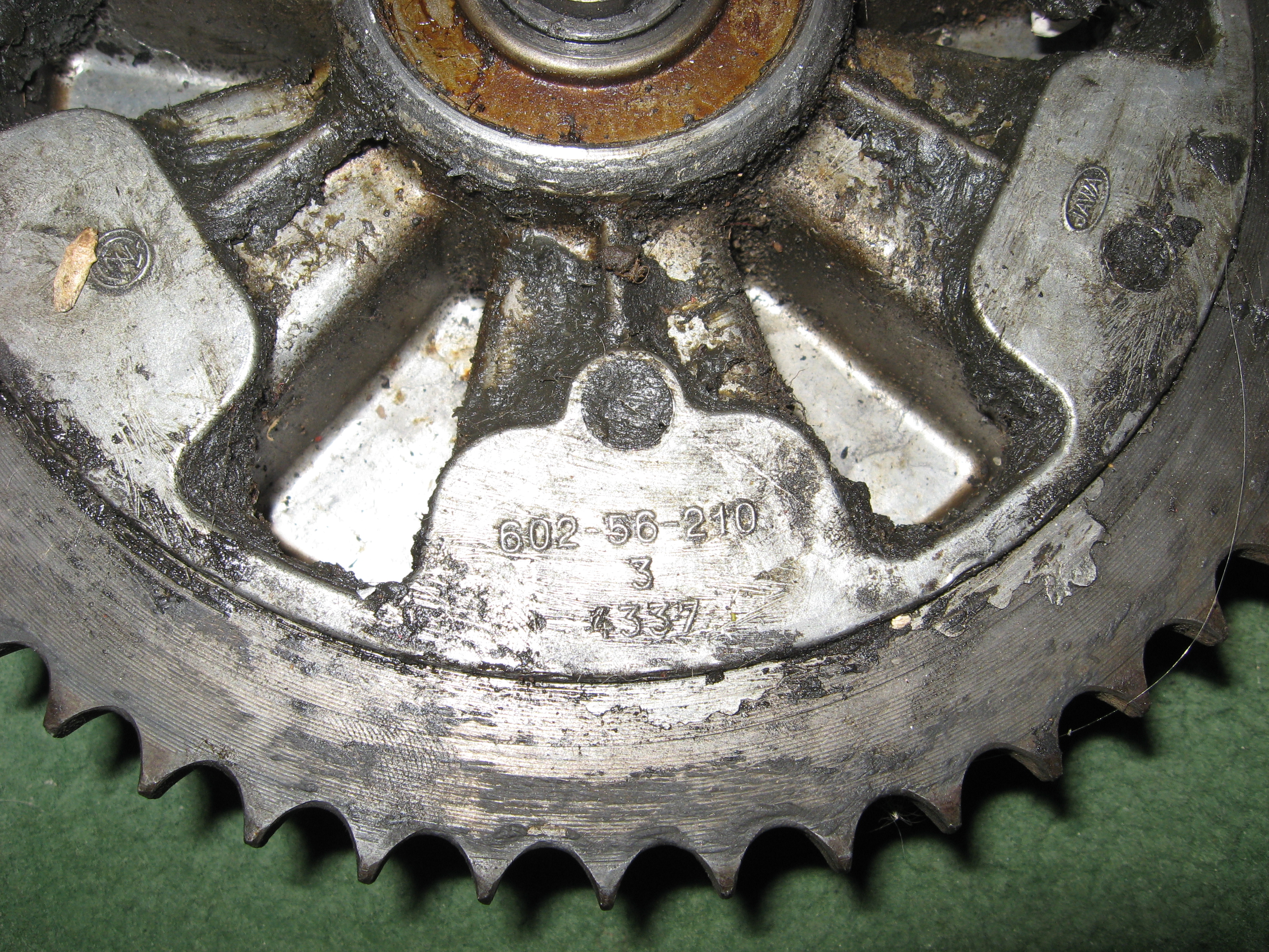

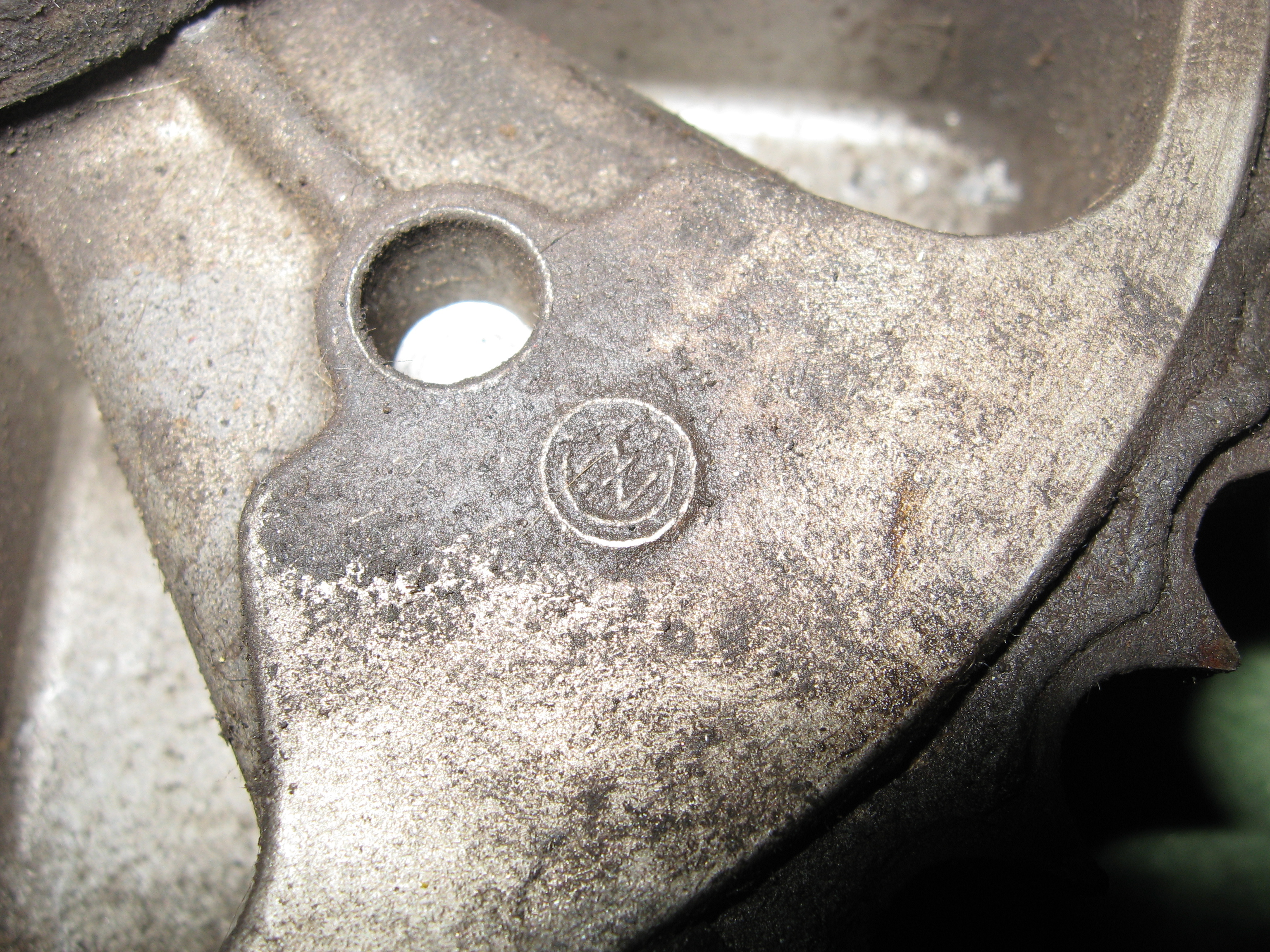

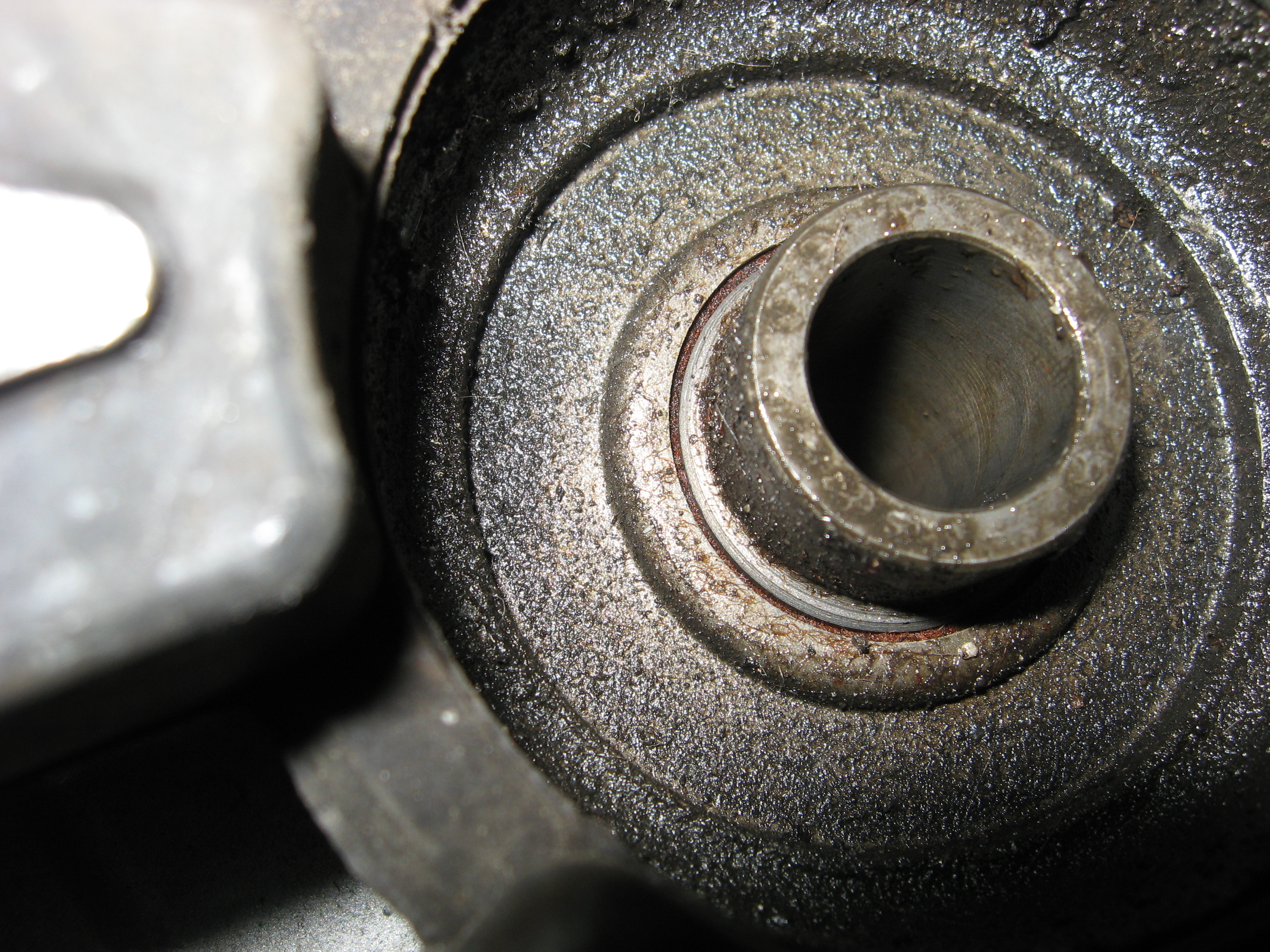

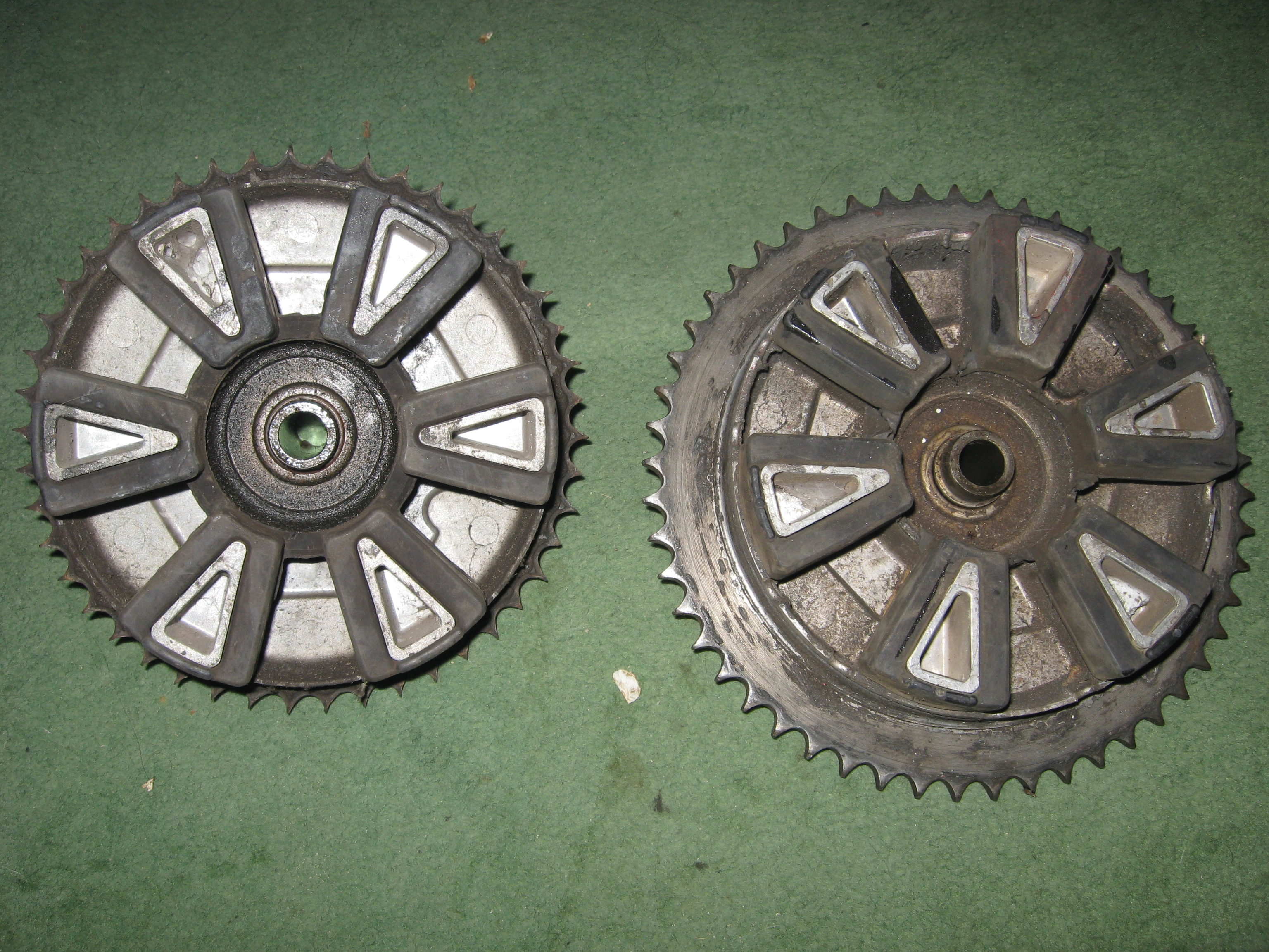

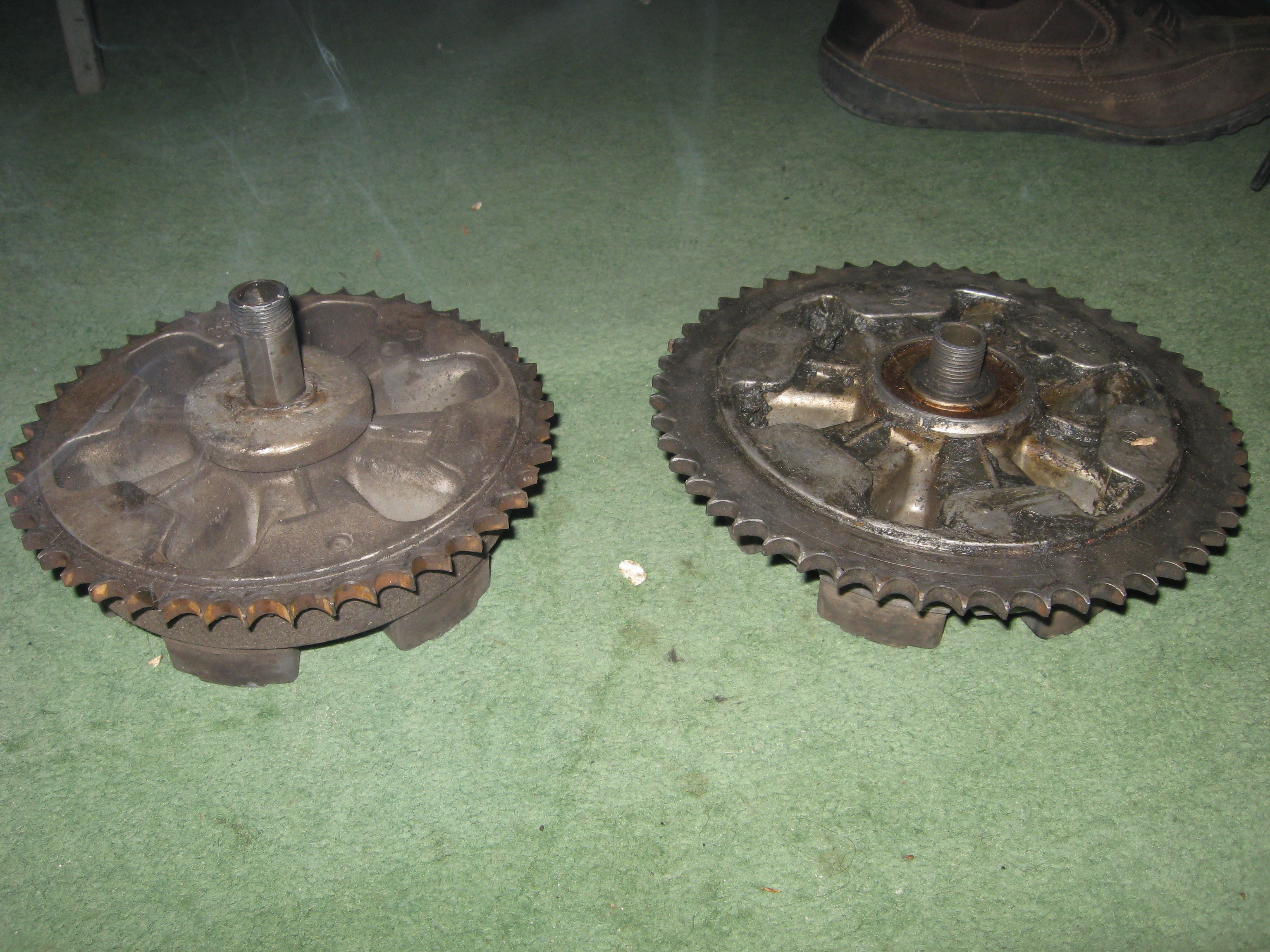

Rober 26 Napisano April 13, 2010 U prolazu, 57 postova Lokacija: Beograd-Vozdovac Motocikl: Kawasaki GPZ500s Prijavi odgovor kao problematičan Pozdrav momci, imam poprilican problem oko nabavke lancanika.Motor je cagiva roadster 125 kuba.Oznaka mu je 521, ako to nekome nasto znaci.Par godina je Cagiva saradjivala sa Cz/Jawa-om i nastalo je to cudo.Trap je od Jawe, prednje vile isto itd... Problem je u tome sto moj motor nosi zadnji lancanik od Jawe ali sa 46 zuba!!! Ja to ne mogu nigde da nadjem.Probao po majstorima, po ebay-u, netu generalno i nema.Stavise, ne mogu ni da dobijem informaciju jel to prosto preuzet standardi lancanik sa neke jawe, ili je jawin od 52 zuba preradjen i napravljen ovaj od 46.Na slikama se vide oba lancanika, kataloski brojevi i izgled generalno.Sve sam premerio i sve je isto-identicno, osim male osovinice.Vidi se na slikama da je na mom motoru prsten na osovinici malo (2mm) plice upada ka lezaju.To se da resiti prepakivanjem te osovinice... najkrace receno ocajnicki mi treba lancanik za jawu sa 46 zuba.Bilo kakva informacija tipa koja jawa nosi takav, ili jos bolje gde se to moze kupiti je dobrodosla. Jos me muci jedna stvar: prednji lancanik je 15 zuba, sto sa ovim zadnjim od 46 pravi prenos 3.066.Sa prednjim od 17 i zadnjim od 52 je 3.058.U slucaju da ne nadjem sa 46 druga kombinacija bi trebala da je skoro pa ista? Ili ja tu nesto propustam? ??? ??? Uslikao sam CZ logo na mom lancaniku cisto jer mi ljudi ne veruju kad im kazem sta mi treba i ubedjuju me da sam lud i slep ;D Drugi lancanik je standardni jawin.samo ne znam tacno koji je tip.Dobio sam ga na poslugu. Eto to je to, slike su u prilogu pa pomagajte jerbo mi je hitno stoji mi motor rasklopljen a ja sam u deficitu sa pametnim idejama. Unapred zahvalan Robert http://cdn.bjbikers.com/images/imported/FK/tBLik_lancanici007.jpg/ http://cdn.bjbikers.com/images/imported/Vv/9HXXz_lancanici006.jpg/ http://cdn.bjbikers.com/images/imported/ne/xldIw_lancanici005.jpg/ http://cdn.bjbikers.com/images/imported/nf/KQ2ex_lancanici004.jpg/ http://cdn.bjbikers.com/images/imported/uS/BPoCp_lancanici003.jpg/ http://cdn.bjbikers.com/images/imported/mE/MZsW0_lancanici001gg.jpg/ http://cdn.bjbikers.com/images/imported/aK/NR1B2_lancanici009.jpg/ Citat Podeli ovaj odgovor sa prijateljima Link to post Share on other sites More sharing options...

Bera 36 Napisano April 13, 2010 U prolazu, 74 postova Prijavi odgovor kao problematičan Ovaj lančanik je pravi zadatak , dosta teško da se nadje. Evo ti jedan sa Ebay-a http://cgi.ebay.de/ws/eBayISAPI.dll?ViewItem&item=300409800650&ru=http%3A%2F%2Fshop.ebay.de%3A80%2F%3F_from%3DR40%26_trksid%3Dm38%26_nkw%3D300409800650%26_fvi%3D1&_rdc=1 Broj artikla ti je identičan sa prvom slikom http://cdn.bjbikers.com/images/imported/5j/eH873_lancanici007.jpg/ Citat Podeli ovaj odgovor sa prijateljima Link to post Share on other sites More sharing options...
Rober 26 Napisano April 14, 2010 U prolazu, 57 postova Lokacija: Beograd-Vozdovac Motocikl: Kawasaki GPZ500s Prijavi odgovor kao problematičan Jaoooo Bero, pa gledao sam to na ebay-u a ne obratih u haosu paznju na broj artikla da je isto.To je to Sad jos samo da pojurim drugara da mi to donese i na konju sam Hvala na pomoci, drzite mi palceve........ Citat Podeli ovaj odgovor sa prijateljima Link to post Share on other sites More sharing options...
